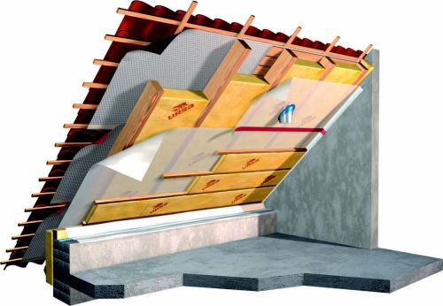

    unser Haus wurde mit einem Kaltdach gebaut. Die Zwischendecke ist entsprechend gedämmt.
    Nur nutzen wir den Dachboden nur als Lagerraum, Problem ist das wir nicht alles dort lagern können da es im Sommer natürlich viel zu Heiß ist und im Winter viel zu kalt.
    Daher überlegen wir nun den Dachboden doch zu dämmen was wir eigentlich nicht vor hatten.
    Die Frage ist nur was ist zu machen, um den Aufwand einzuschätzen.
    Unterspannbahn ist verbaut danach kommt nichts.
    Zwischensparrendämmung ist klar
    Muss ich danach eine Folie als Dampfsperre ziehen? Oder würde hier auch nur die Dämmung reichen?
    Wenn Dampfsperre, wo schließe ich an? Vermutlich muss ich dann runter bis auf die Zwischendecke um dort Luftdicht zu verkleben, oder?
    Danke für eure Hilfe.

  5. #5 Andybaut, 24.11.2016
    Andybaut
    Andybaut
    02.04.2015
    5.127
    324
    Baden-Württemberg
    Erste Frage ist: Immer Lager oder doch irgendwann Wohnen?
    So sieht ein Dachaufbau z.B. aus.
    Von innen nach außen:
    Gisparton (hier nicht dargestellt)
    auf Konterlattung (hier mit Zwischendämmung
    Dampfsperre oder Bremse (je nach Berechnung)
    Dämmung
    Unterspannbahn
    Lüftungsebene
    Zur Sicherheit würde ich eine Dampfsperre oder Bremse einbauen.
    beim Lager bräuchte man das eigentlich nicht, da nicht geheizt wird und auch kein
    Dampf anfällt, aber in 10 Jahren überlegst du dir das vielleicht neu.
    Die Dampfsperre muss an alle angrenzenden Bauteile dicht angeschlossen werden.
    Im oberen Bild wäre das der kleine Sockel.
    Deine Unterspannbahn muss diffusionsoffener sein wie deine Dampfbremse.
    Nun ist die aber schon drin. Solltest du irgendwie rauskriegen
    welche Eigenschaften die hat.
    Nicht das du später den Dampf zwischen beiden Lagen einschliesst.
    Der schwierigst Punkt ist aber sicherlich die Lüftungsebene.
    Da wirst du im Bestand nichts haben. Keine Lüftungskämme.
    Die brauchst du aber um kein Getier in deine Dämmung zu bekommen.
    Der Aufbau ist also noch ein bischen mehr wie nur die Dämmung reinzulegen.
