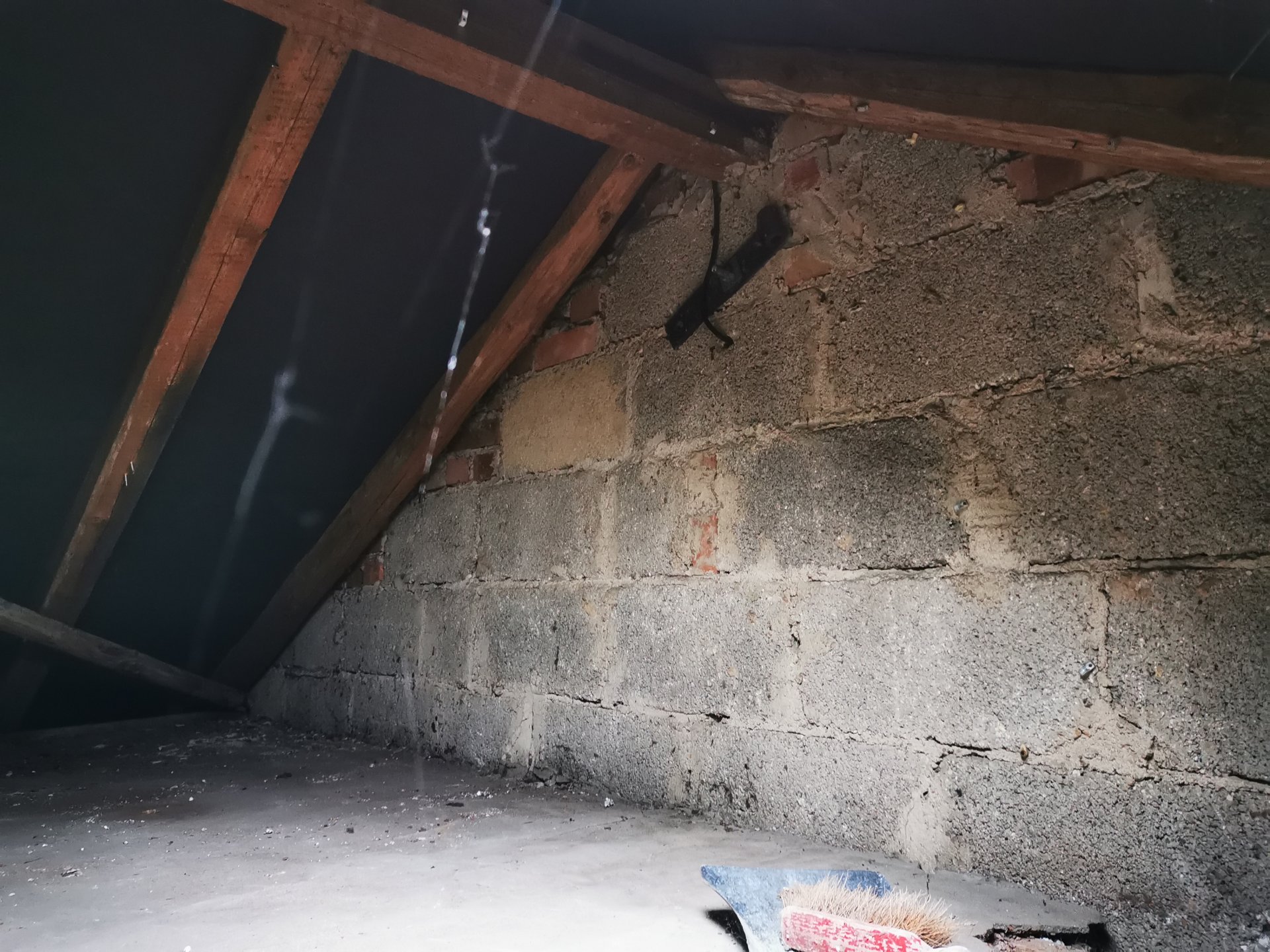

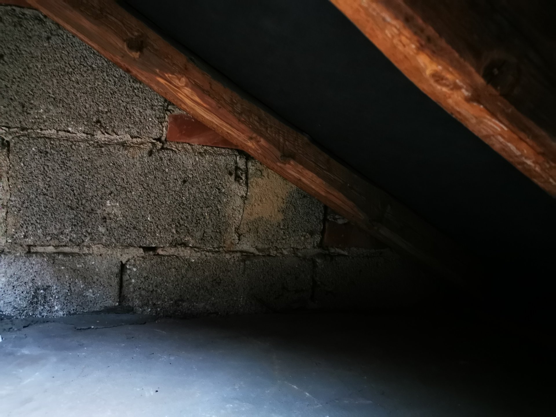

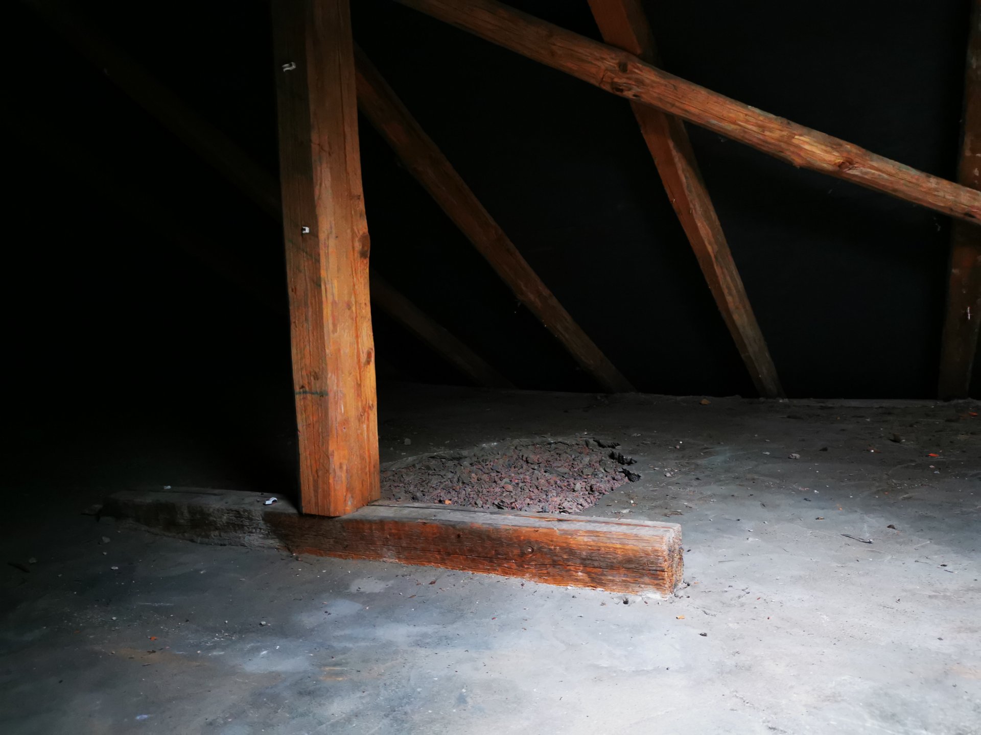

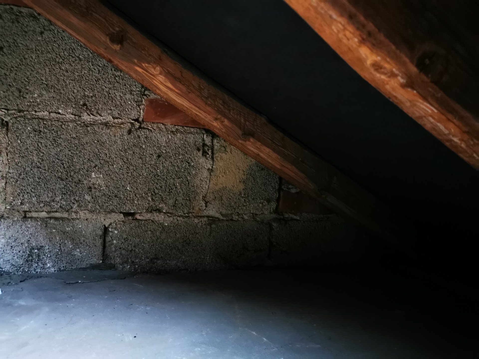

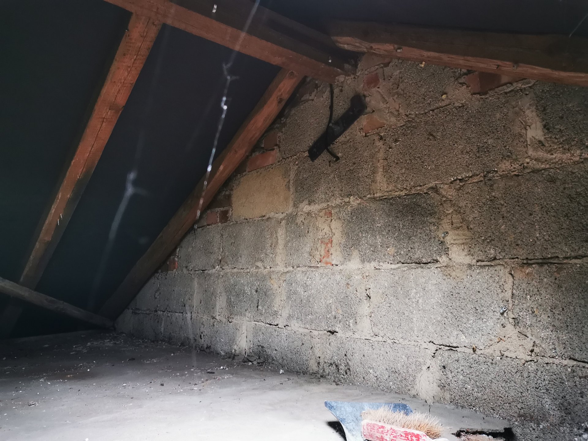

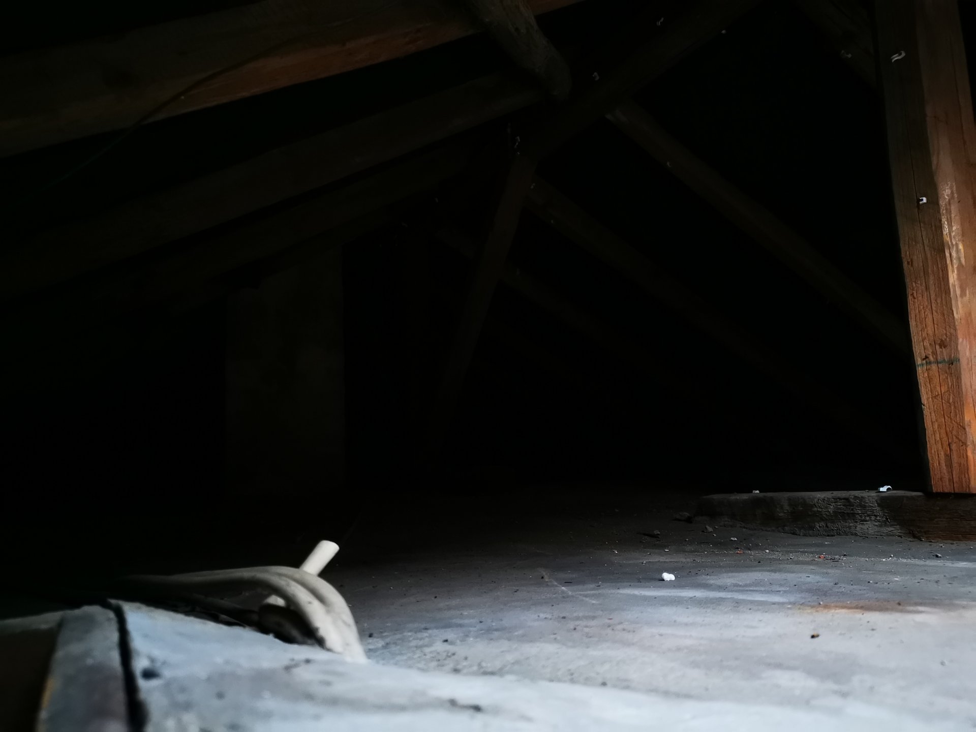

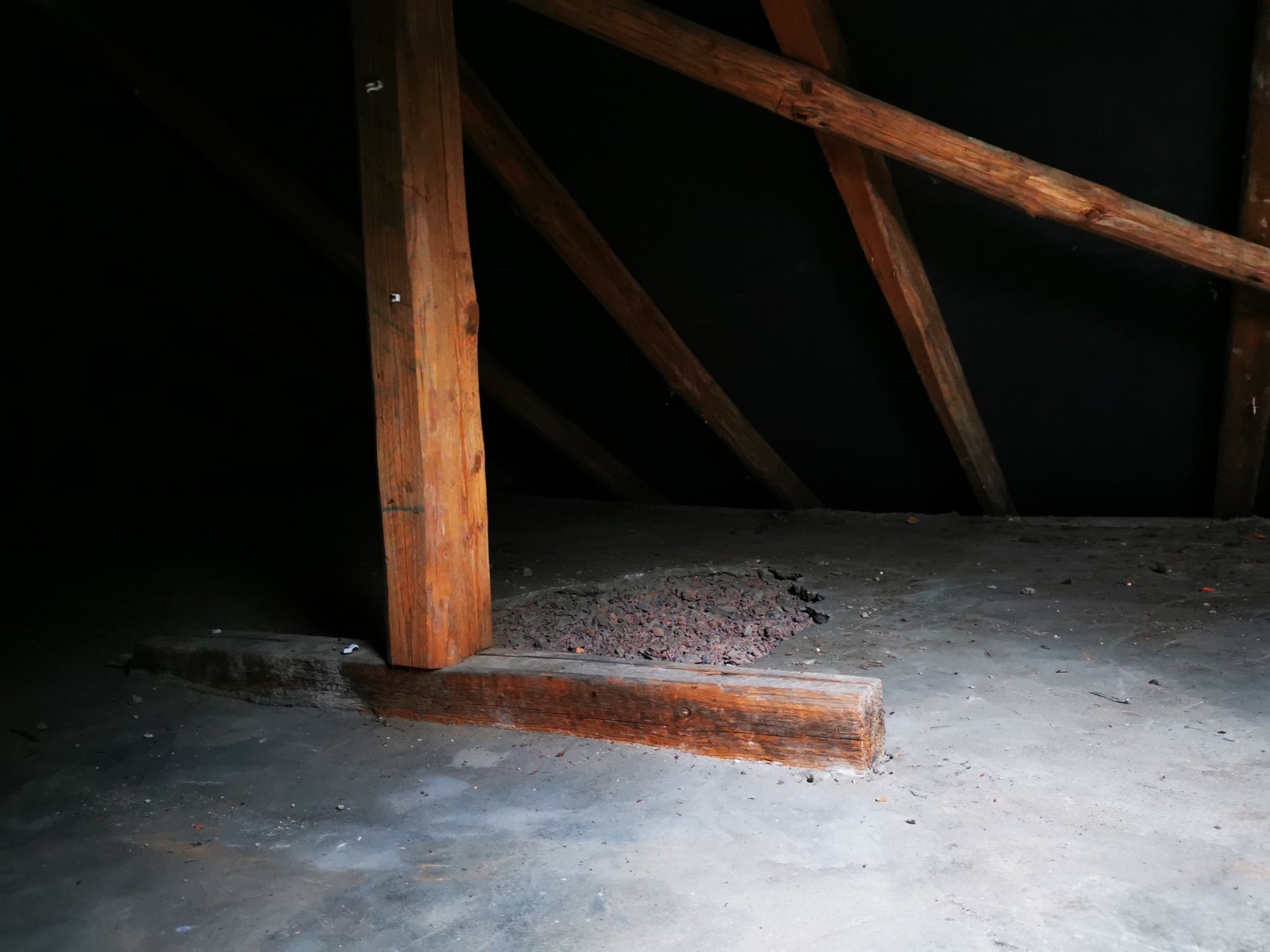

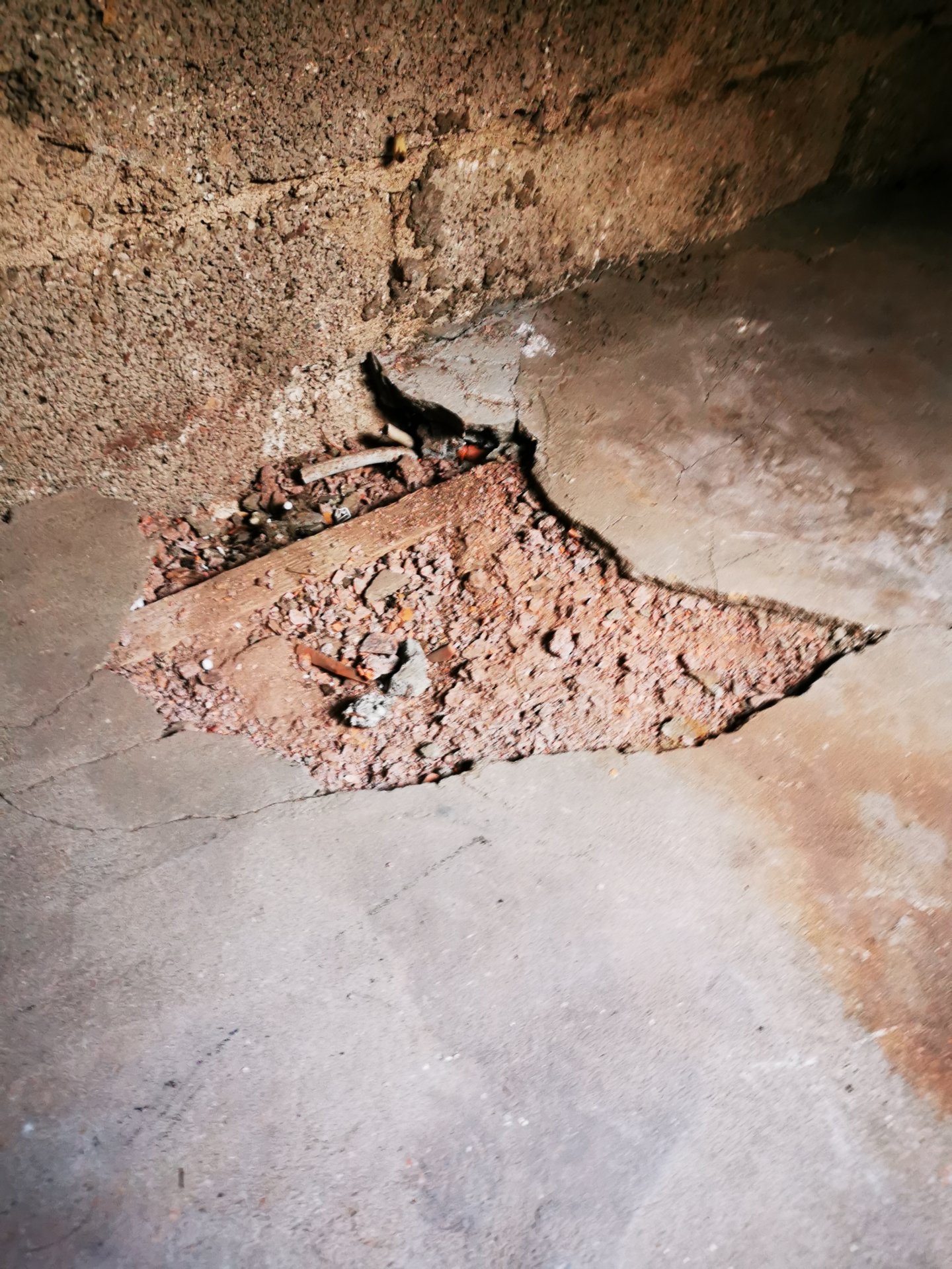

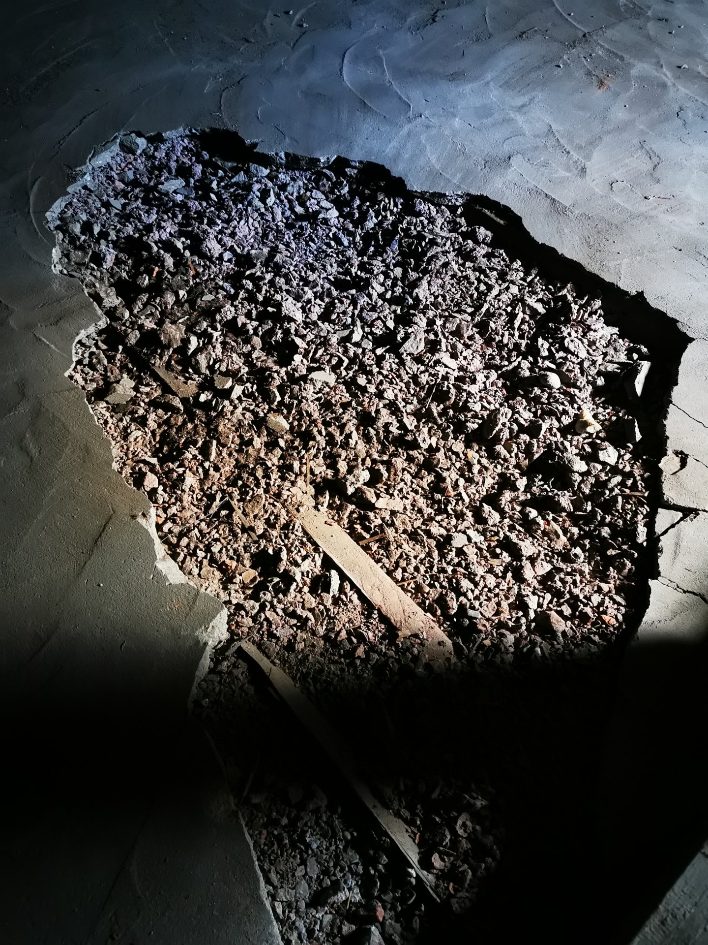

    Guten Abend,

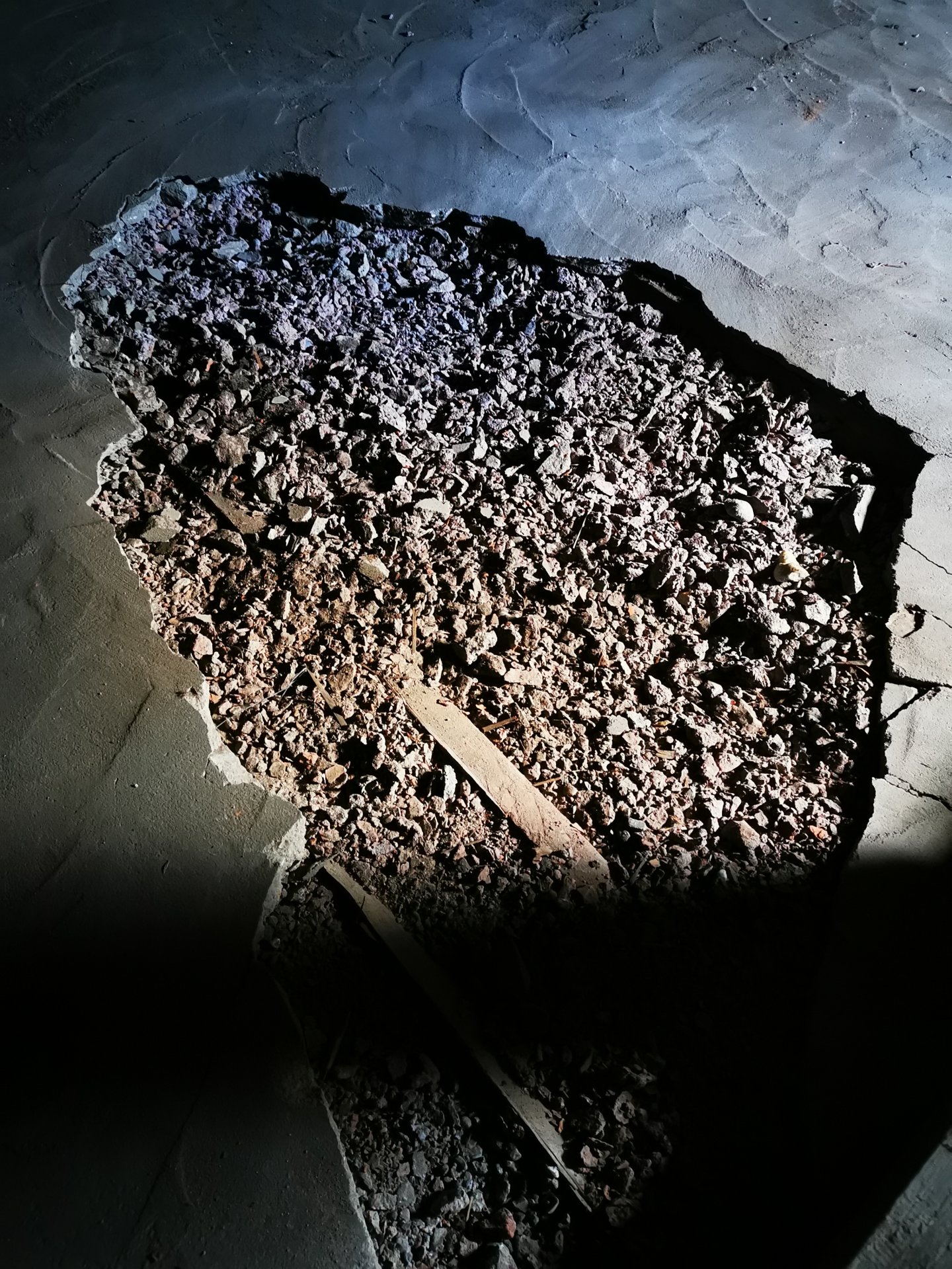

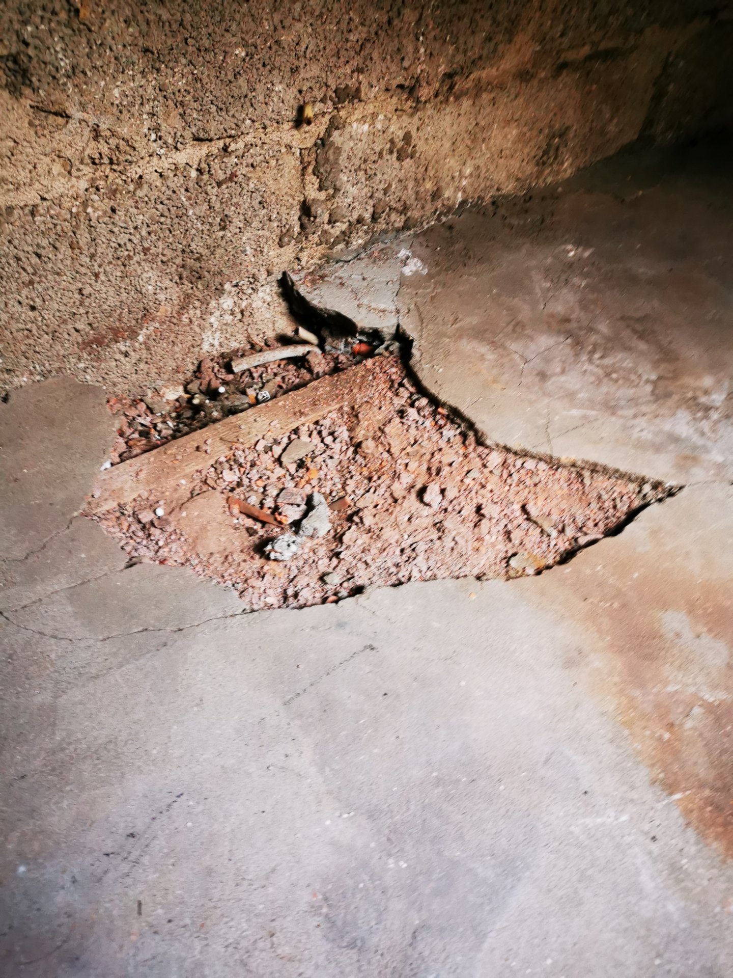

    Ich habe vor im Laufe der nächsten Woche meine Geschossdecke zu Dämmen.
    Nun fehlt da stellenweise etwas Material und ich bin mir nicht sicher, mit was ich das rep. Kann bzw. Welches Material ich verwenden kann ohne evtl. Folgeschäden.
    Im Anhang sind noch ein paar Bilder vom Dachgeschoss und den Schäden.
    Es ist alt kaltdach welches nicht begangen werden soll.
    Eine zusätzliche Frage, brauch ich bei der Art von geschossdecke auch eine dampfsperre? Ich lese immer wieder, dass man es nicht brauch und bin etwas unsicher.

    Sieht für mich so aus als hätte da einer über die Kehlbalkenlage die mit irgendeiner früher üblichen Dämmschüttung gefüllt ist, eine Art Estrich drüber gemacht hat, ob das früher so üblich war kenne ich so nicht, nur Balkenlage mit Schätzung ohne Estrich.
    Ich würde es mit Fertigestrich beimachen , Dampfbremse auslegen umlaufend verkleben und Dämmen.
    Bei Stahlbeton Decke könnte man ggf. Drauf verzichten, würde ich bei der Decke nicht.
    Aber hier sind einige Bauphysik Cracks unterwegs, die können das sicher besser erläutern.

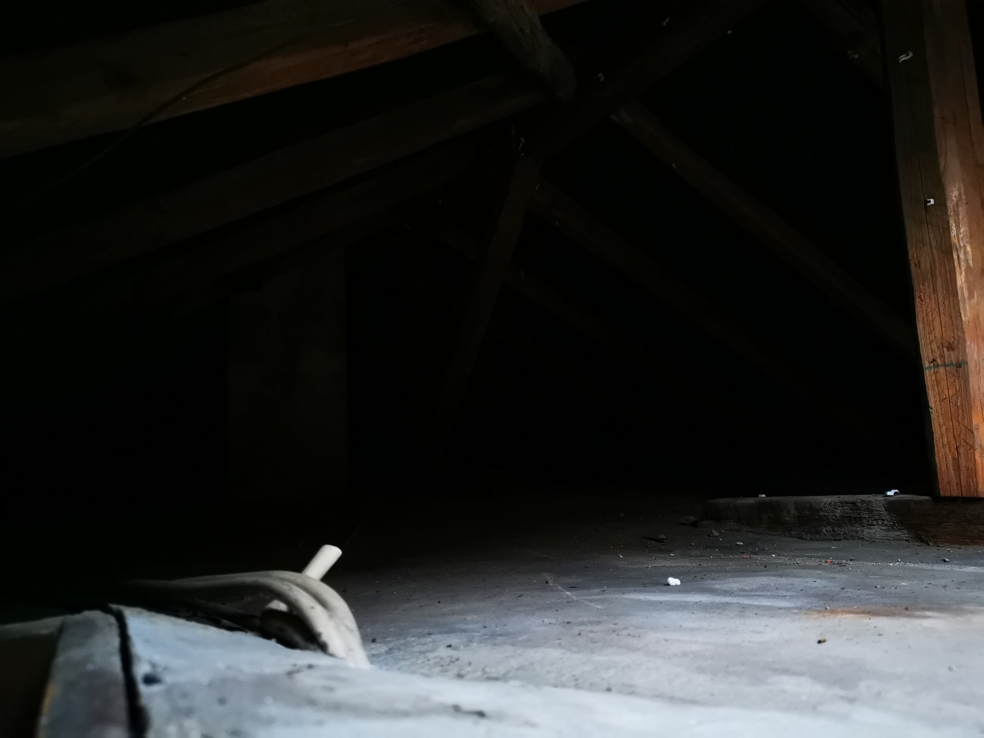

    Wie sieht es denn aus, wenn do oben lose Kabel rum fliegen? Der vorbesitzer hat über den kaltdachboden Kabel verlegt. Koennen die unter der daemung bleiben?
