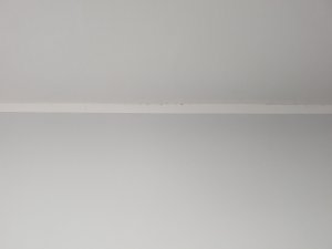

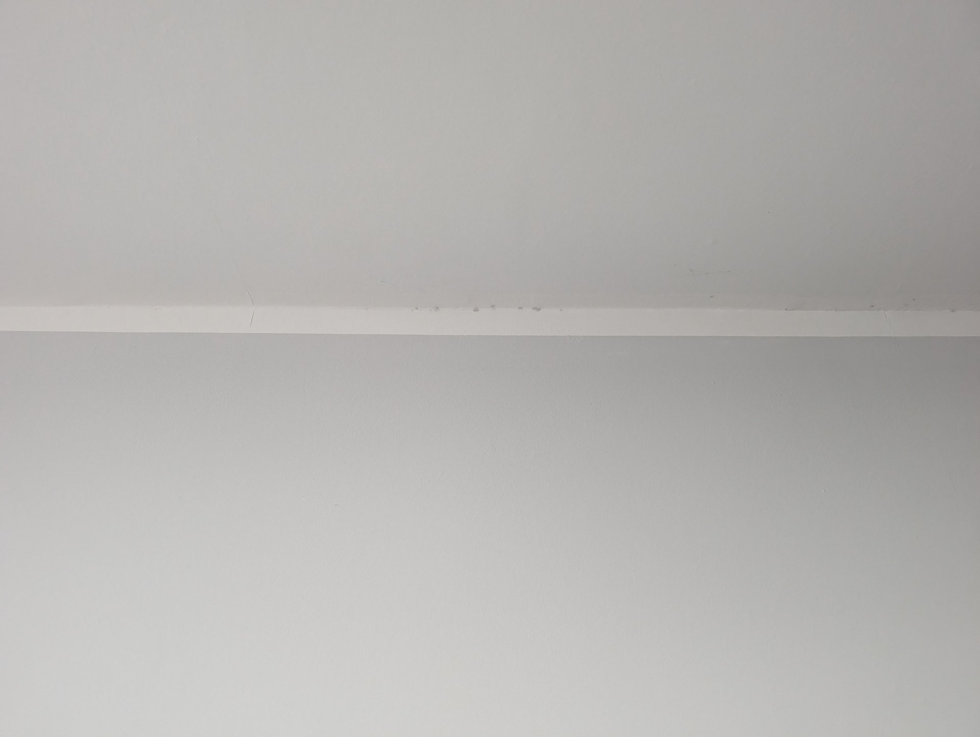

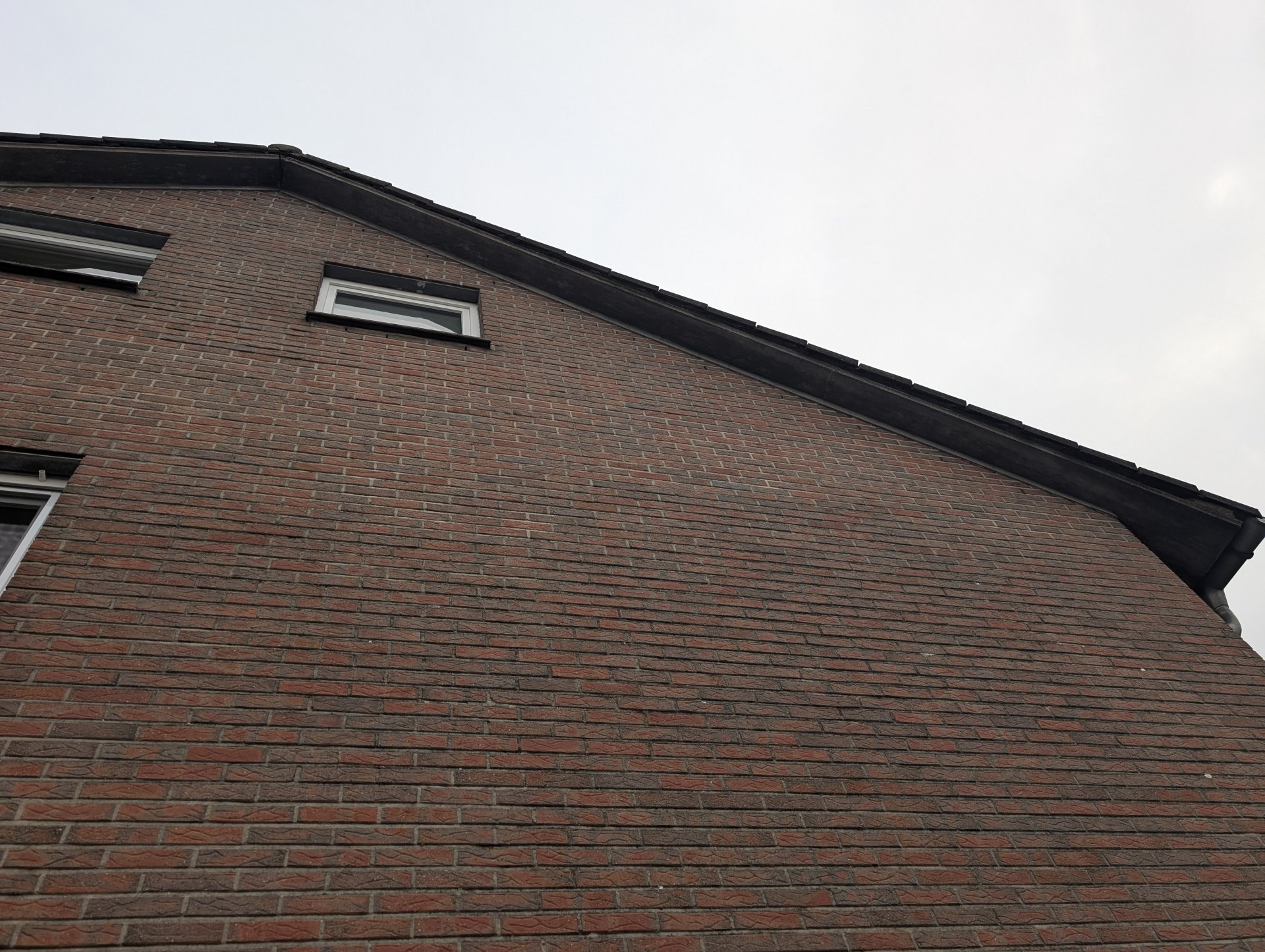

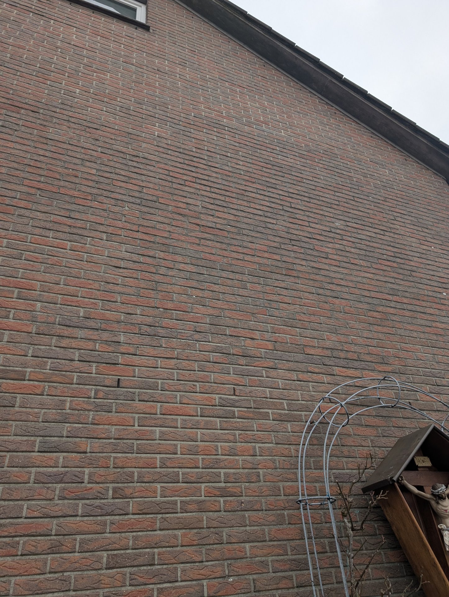

    ich hoffe, hier ein paar Einschätzungen oder Erfahrungen zu bekommen.

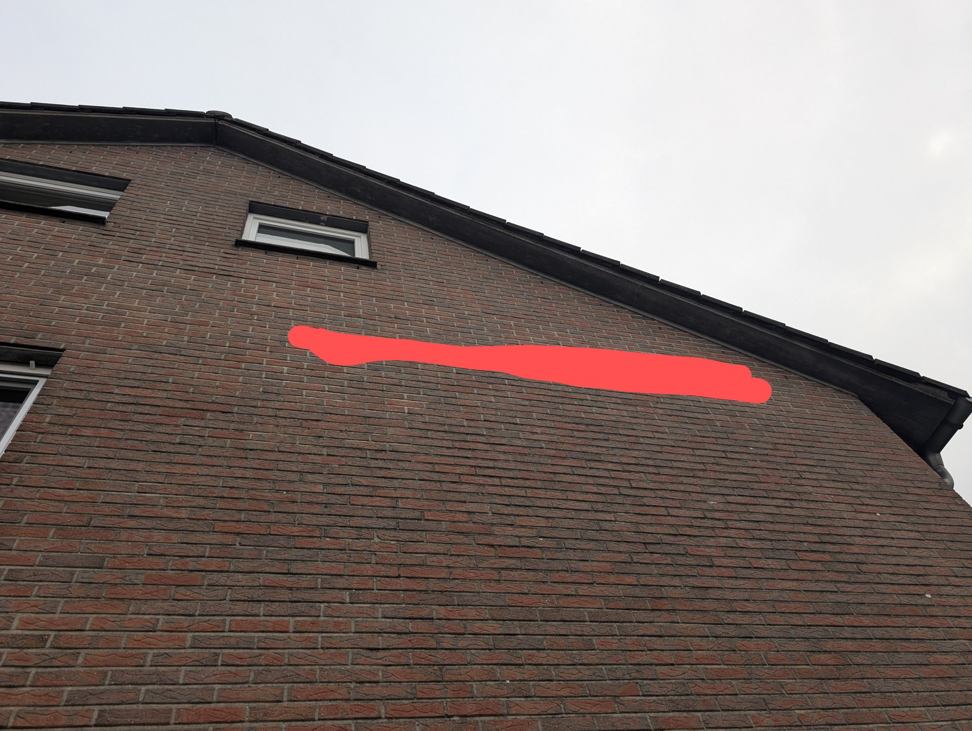

    Ich wohne in einem Mehrparteienhaus aus ca. 1980 mit zweischaligem Mauerwerk (Außenschale, Luftschicht mit Dämmwolle, Innenschale). Das Haus hat EG, 1. OG und einen unbewohnten Dachboden, meine Wohnung liegt im 1. OG.
    Seit längerer Zeit haben wir Probleme mit:
    • Schimmel in den Raumecken, vor allem im Übergang Wand / Betondecke
    • sehr kalten Außenwänden (Oberflächentemperaturen ca. 17–18 °C)
    • besonders stark auf der Nord- bzw. Nordwestseite
    Bei einer genaueren Betrachtung der Fassade ist mir aufgefallen, dass viele Fugen offen sind:
    • im Sockelbereich
    • aber auch mitten in der Fassade zwischen den Geschossen
    • sowie unterhalb des Giebels
    Nach meinem Kenntnisstand wurden diese Fugen wohl nachträglich geöffnet, vermutlich um Feuchtigkeitsprobleme zu lösen. Ich habe aber den Eindruck, dass dadurch kalte Außenluft durch die Luftschicht strömt und die Dämmung kaum noch wirkt (eine Art Kamineffekt).
    Jetzt meine Fragen an euch:
    • Ist so etwas bei zweischaligem Mauerwerk bauphysikalisch problematisch?
    • Welche Untersuchungen oder Maßnahmen wären sinnvoll (Fugen schließen, Kerndämmung prüfen, Gutachter etc.)?
    Ich freue mich über jede Einschätzung oder ähnliche Erfahrungen.
    Vielen Dank schon mal!
  2. Fabian Weber
    16.038
    6.310
    Offene Stoßfugen sind der Regelfall bei Klinkerfassaden im Bereich Sockel, über Fenstern und unter der Traufe.
    17Grad Bauteiloberfläche sind eher gut und weit entfernt von den 12,6Grad die als schimmelkritisch festgelegt sind.
    Ein Gutachter könnte prüfen ob alle Anforderungen aus der DIN 4108 zur Bauzeit eingehalten wurden.
  3. BaUT
    8.674
    5.423
    Bau-Ing.
    Schön, dass DU dir die Fassade angeschaut hast!
    Dürfen wir auch mal gucken?
    Fotos vom Gebäude außen und Fotos von den Schimmelecken innen wären toll, damit wir uns über ggf. vorhandene konstruktive Wärmebrücken Gedanken machen können.
