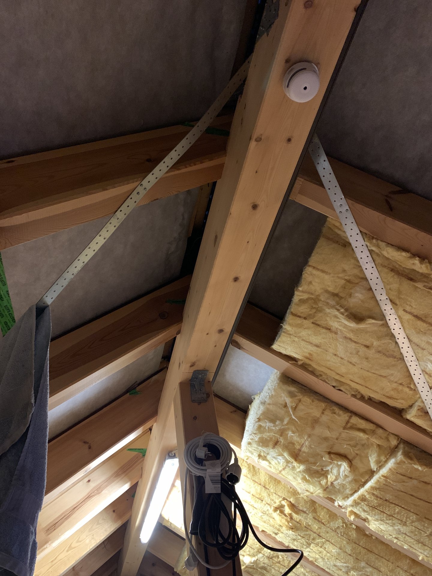

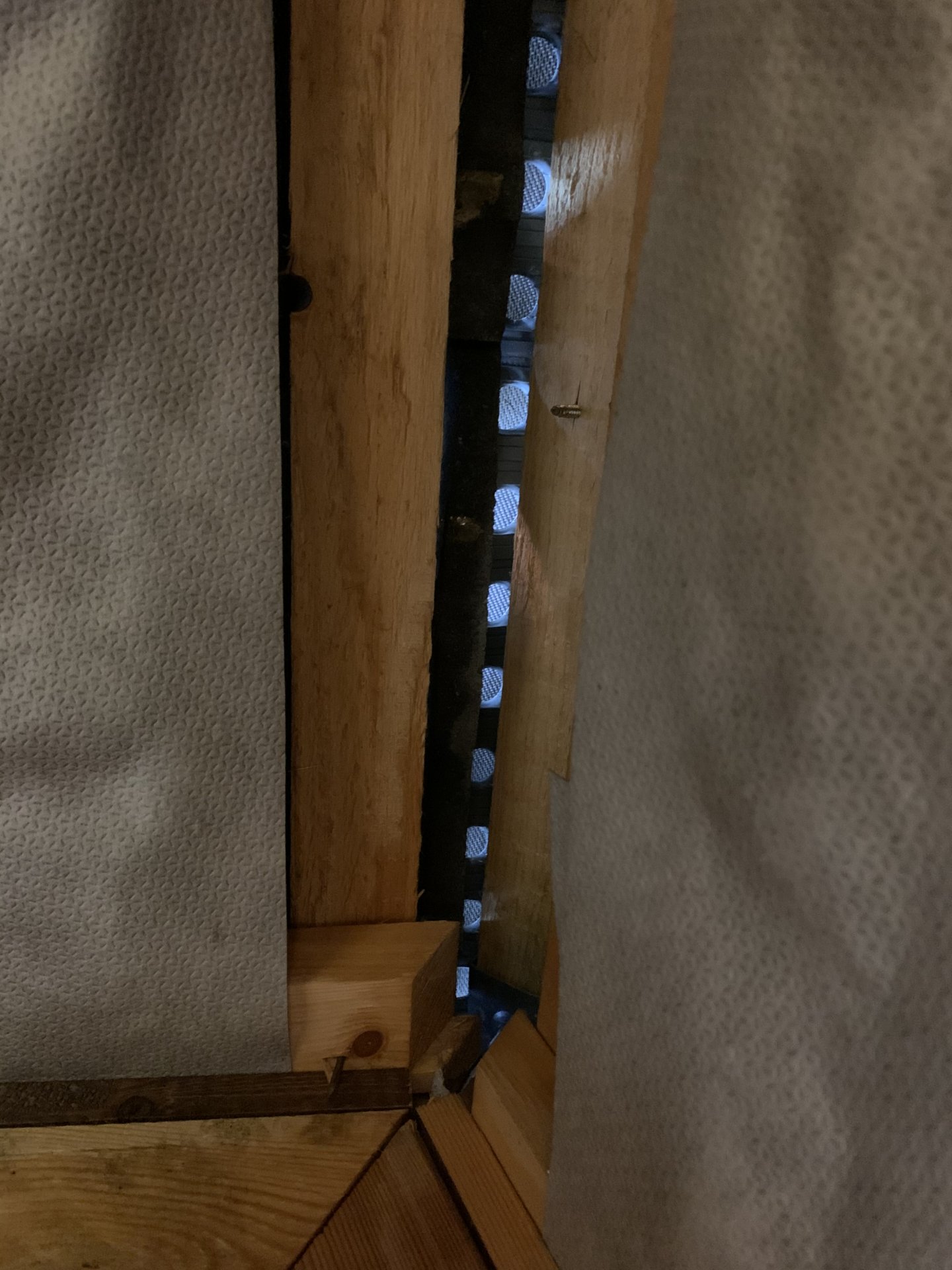

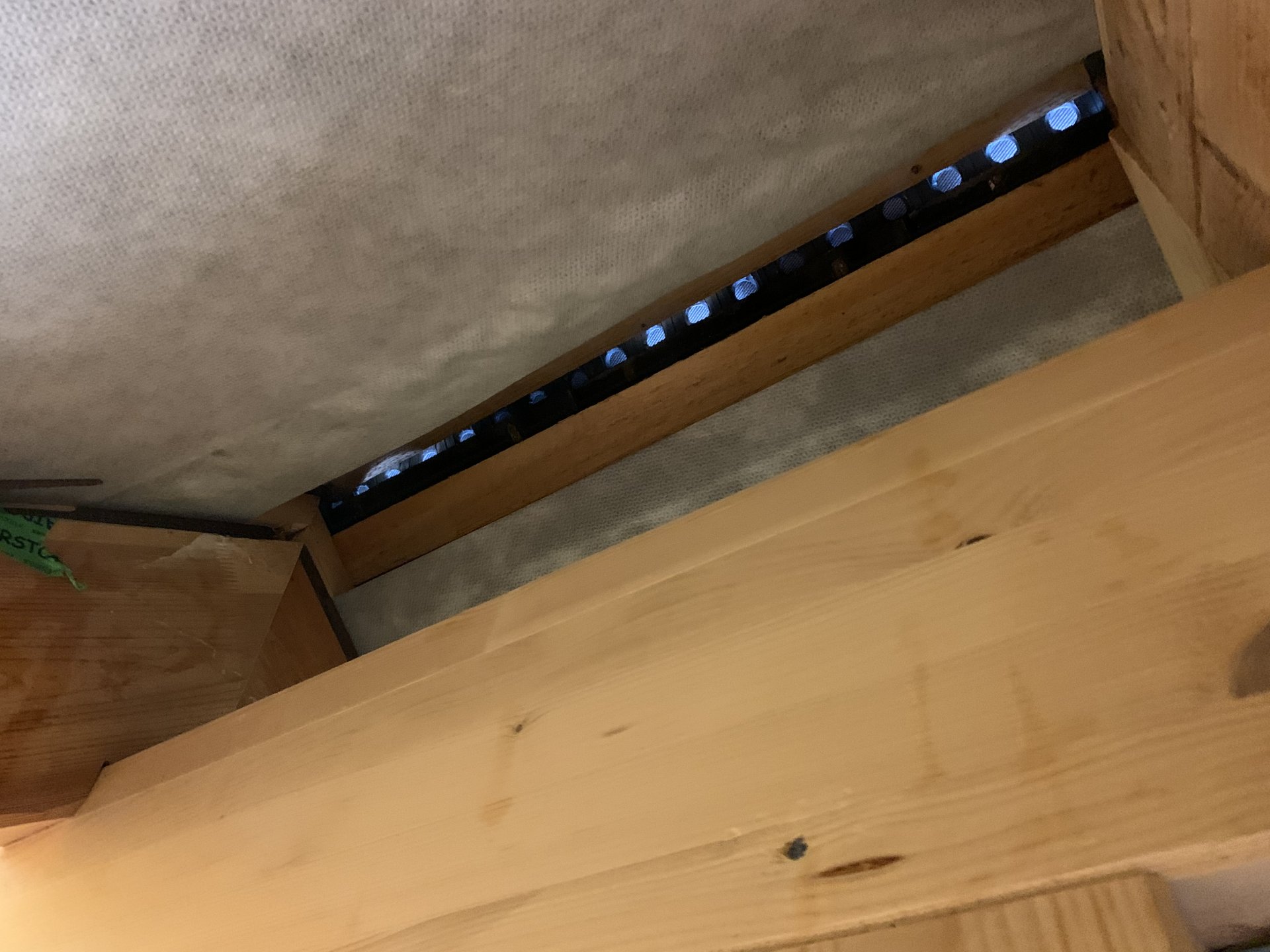

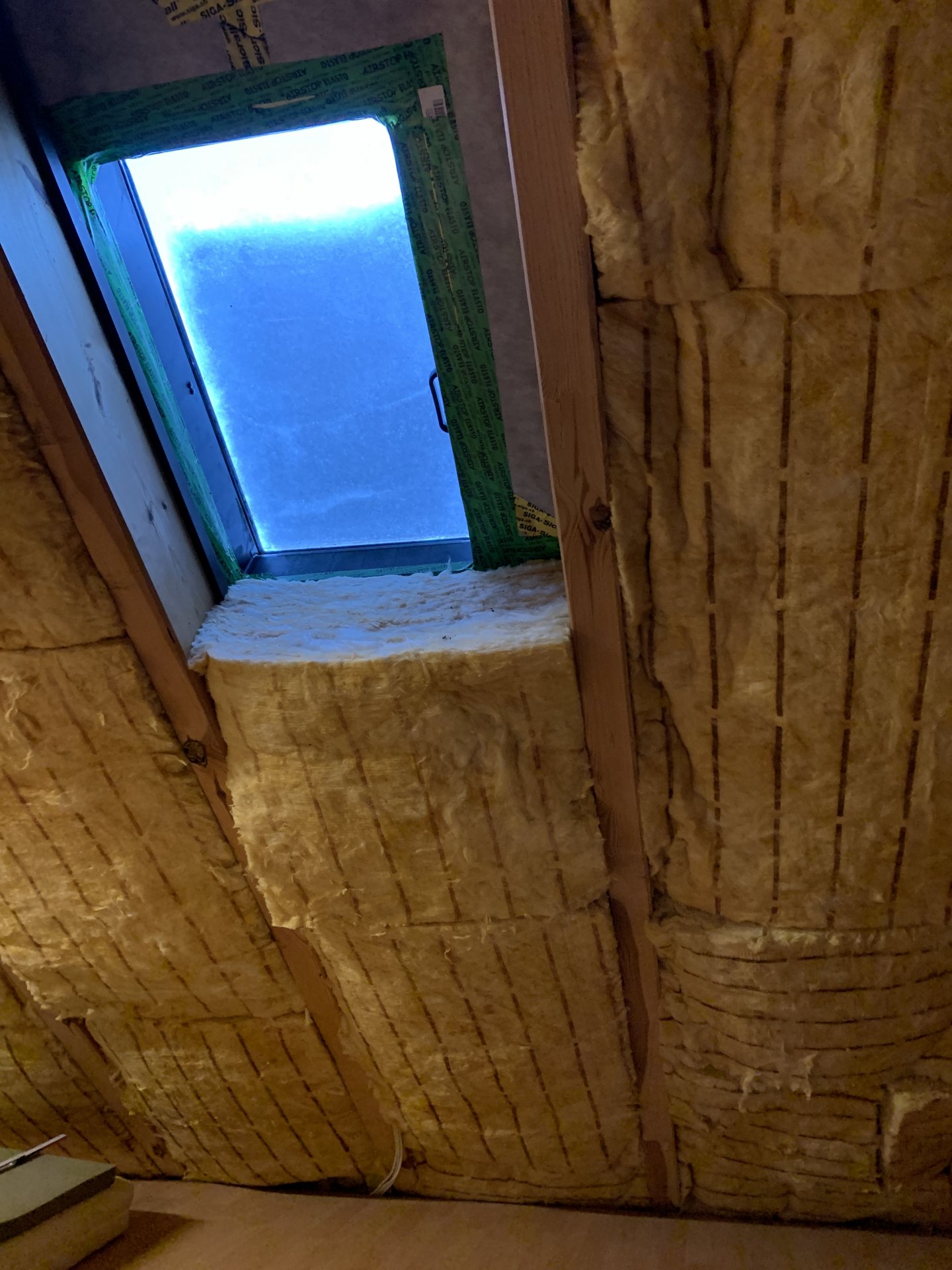

    Unser Haus ist 2014 gebaut. Der Dachboden ist als kalter Dachboden aktuell nicht gedämmt.
    die Dachsperrbahn ist bis auf einen Spalt am First verlegt. Der First selbst ist offen.
    wie kann ich den First mit Dachsperrbahn abkleben, sodass mir keine Feuchtigkeit (Schwitzwasser das gefrieren kann oder ähnlich) ins Gebälk oder Dämmung zieht?
    anbei Bilder zur Ansicht.

    Dein Dachboden muss permanent belüftet sein - meist am Giebel durch eine Öffnung ;)

    Das die Firstöffnung nicht ausreicht - hst Du da nen Fenster? Verschlossen werden muss/sollte da gar nix...

    Du musst für permanente Querlüftung sorgen - so ist das ausgeführt.
    Ob das mit Dachflächenfenstern gut geht?

    Den Ziegeln ist das wurscht - es geht um Feuchtigkeit für das Gebälk.

    Wenn ich den first dicht mache (also die Öffnung schließen kann) dann kommt die Dämmung rein, Folie drauf, Lattung und Bretter.
    ist das möglich?

    Dann musst Du alles sauber mit einer Dampfbremse abdichten und anschließen - wenn Du ein Holzbalkendecke im 1. OG hast, wird das nachträöglich recht schwierig...

    Den Anschluss an die untere Dampfbremse zu machen...

    Nein, ich meine die Anschlüsse an bzw. um die die Pfetten...

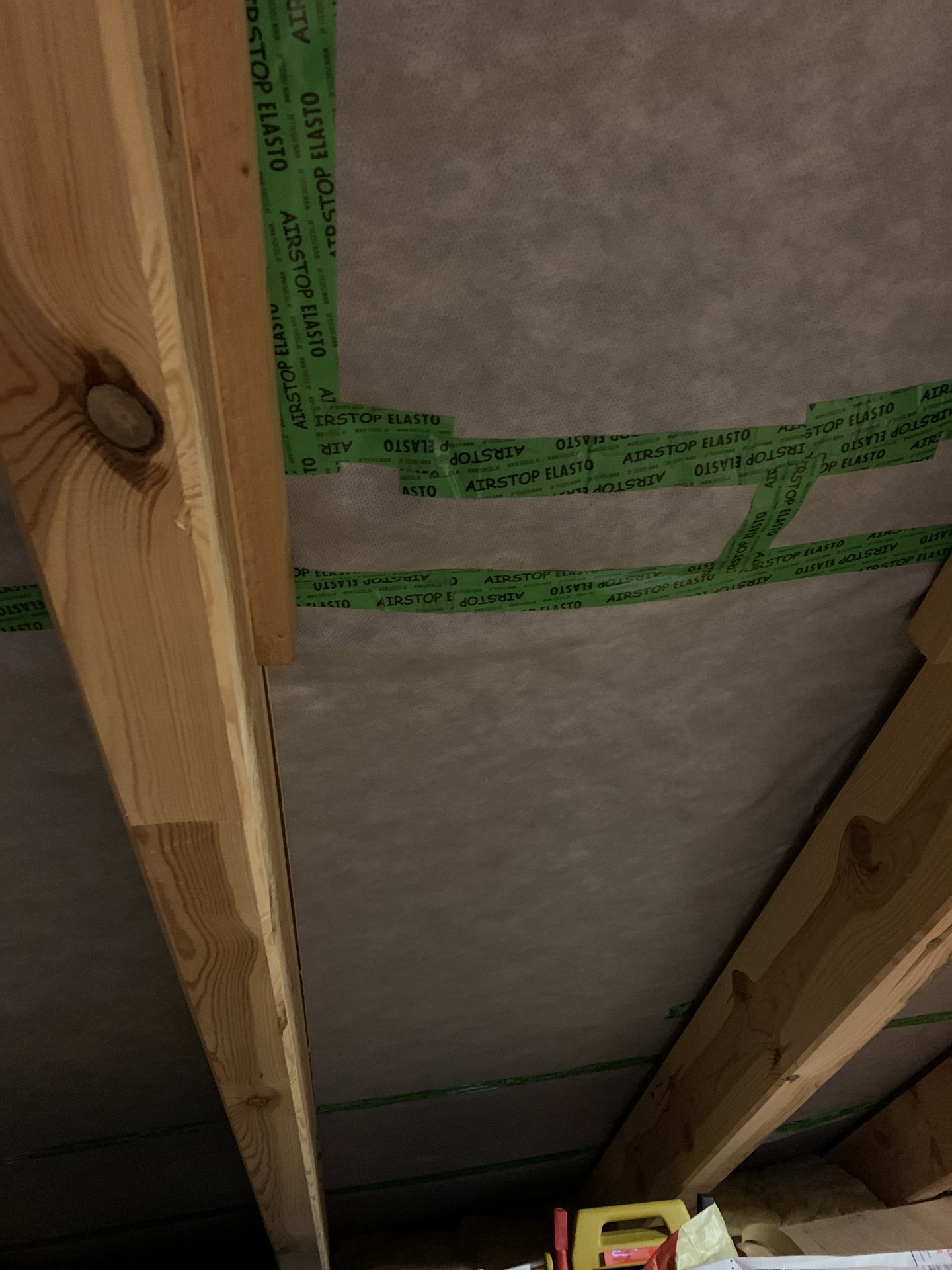

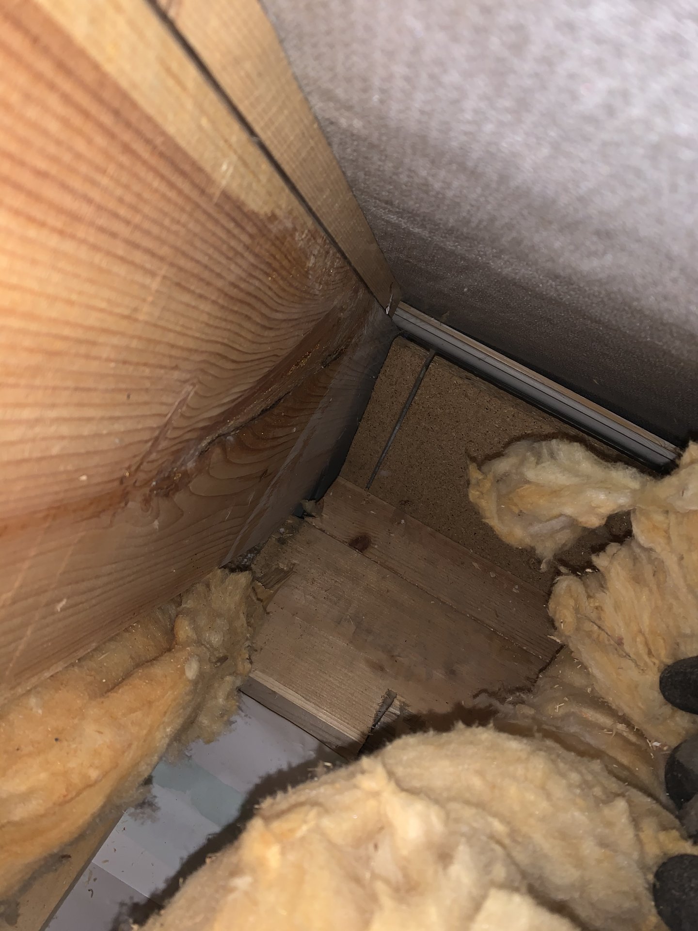

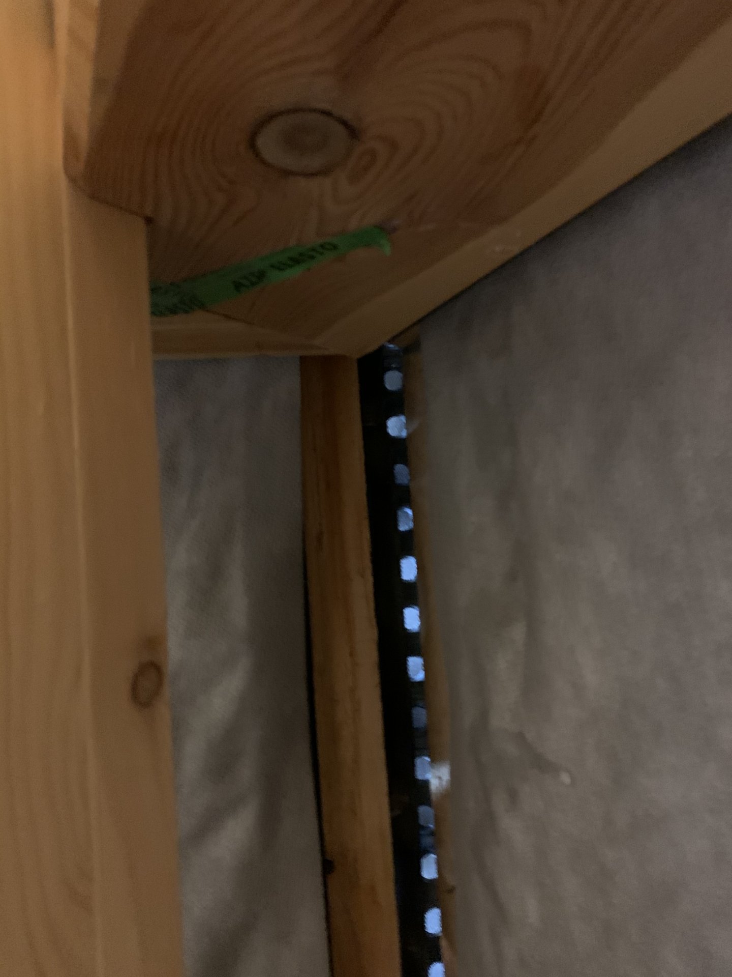

    Hier mal pasr weitere Bilder.
    was meinst du, wie bekomme ich das hin?

    Ziemlich schwierig, da den Anschluss korrekt herzustellen Ihr müsst den Spitz als Blase sehen, da der untere Teil des Hauses sicherlich luftdicht vom Spitz abgetrennt wurde. Ihr müsstet nun eine Dampfbremse erstellen, die den Raum bis zum Boden luftdicht abschottet. Von unten kann ja normal nix kommen, ggfs. kann es reichen die Bremse an den Boden (nicht den Laminart, sondern den "Rohboden" aus Holz anzuschließen.

    Wird die Folie dann auf den Sparren und die Dämmung gemacht oder darunter?
    oder muss zweimal Folie drauf, einmal unter der Dämmung und einmal auf die Dämmung?
    und nimmt man eine duffusionsoffene oder -geschlossene Folie?
