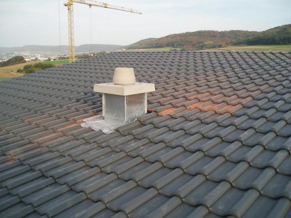

    wir nutzen unseren Kamin nicht. Als ich die Tage auf dem Dach war habe ich gemerkt, wie warm es doch im Kamin ist im Vergleich zur Außentemperatur.
    Meine Idee ist daher: den Kaminaufsatz runterschrauben (siehe Bild) und dem Kamin einen "Deckel" zu verpassen. Möglichst gedämmt. Was haltet Ihr davon? Was würdet ihr da nehmen?

    Der muß belüftet werden... Sonst bekommst du Feuchteprobleme

    Richtig. Und dazu gibt es spezielle Aufsätze.

    Danke für die Antworten.
    gilt das mit dem Belüften auch, wenn der Kamin nicht genutzt wird??

    Wie geht'n das mit so nem kurzen Schornstein?
    Ich dachte der muss mind. 1m mit seiner Öffnungsunterkante weg sein von
    der parallelverschobenen Dachoberfläche... :wow
    Der Schorni hat das abgenommen ?

    Noch als Zusatzinfo: an den Kamin ist auch noch nichts aus der Wohnung angeschlossen.

    .. also es sind weder Kernlochbohrungen noch sonst was daran gemacht. Er wurde nur eingebaut, falls wir nachträglich einen Schwedenofen gewollt hätten.
    Einzige Öffnung nach innen: eine Reinigungsklappe im Keller.
    Das Ganze ist ein raumluftunabhängiger Kamin, der mitten im Haus steht.
    Unser Solarinstallateur meinte, man könne den zu machen. Drum meine Frage: mit was macht man das am Besten bzw. was spricht bei der beschriebenen Konstellation wirklich dagegen? Der Kamin ist doch eine Wärmebrücke.
