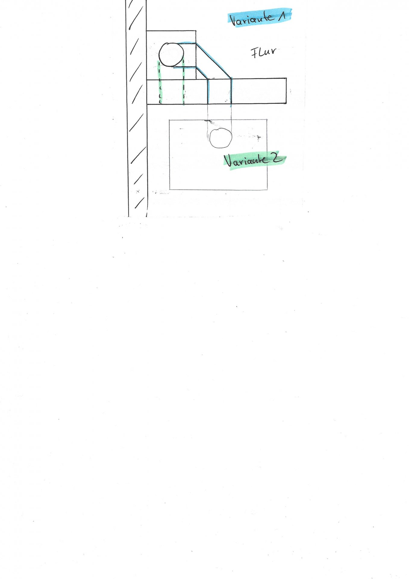

    ich benötige eine Entscheidungshilfe für die Position eines Kaminanschluss.
    Ich habe eine kleine Skizze angehängt.
    Schornstein steht im Flur, Kaminofen soll in einem anderen Raum hinter einer 24cm Ziegelwand stehen.
    Im Schornstein ist noch kein Anschluss vorhanden.
    Für die Position des Kaminanschluss ergeben sich 2 Positionen.
    Variante 1:
    Anschluss im Flur, danach direkt mit einer 90° Bogen mit Reinigungsöffnung durch die Wand
    Vorteil: Kaminofen steht genau mittig zum Rohr welches aus der Wand kommt
    Vor- oder Nachteil: Der 90° Rohrbogen ist im Flur, ist das ein Vorteil oder eher ein Nachteil
    Variante 2:
    Anschluss direkt durch die Wand in den Kamin, hier benötige ich eine Wandbuchse mit ca 60cm Länge.
    Nachteil: Rohr vom Kaminofen zum Wandbuchse muss mit Rohrbogen verzogen werden, was optisch nicht so schön ist.
    Nachteil: Aufwendige Stemmarbeiten an der Wand, mit einer Kernbohrung werde ich den Kamin wohl nicht mittig treffen.
    Ich bevorzuge Variante 1. Habt ihr evtl. noch Ideen oder Infos zu Vor und Nachteilen?
    Bevor Fragen aufkommen: Kaminkehrer war vor Ort, beide Möglichkeiten technisch in Ordnung, Brandschutzabstände passen.

    Bei der Option 1 hast du zudem den Vorteil dass die Reinigung über den Flur erfolgt und so das Wohnzimmer ggf. beim Reinigen nicht beeinträchtigt wird.
    Bzgl. der Bohrung ist die Variante 2 natürlich die schönere, das kann dir aber bestimmt auch ein Ofenbauer vor Ort zu einem günstigen Kurs anbieten.
