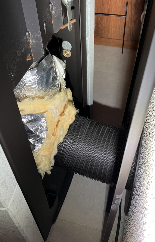

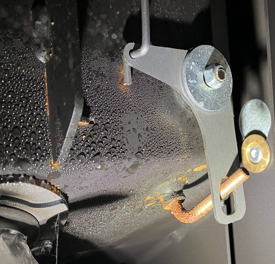

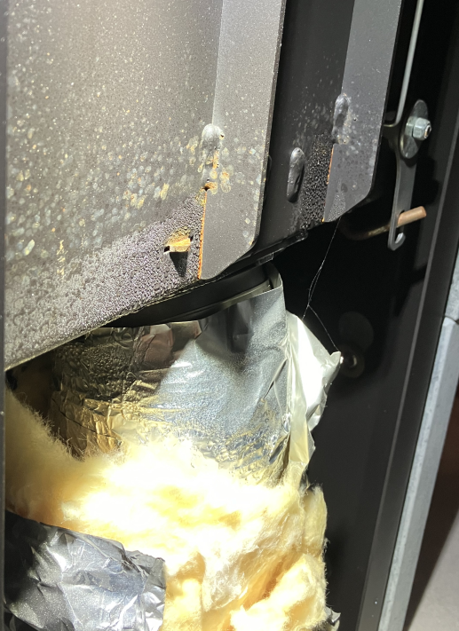

    ich habe im Neubau einen Kaminofen mit externer Verbrennungszufuhr. Bei Frost ist nach Abschrauben einer rückseitigen Blende Kondenswasser zu sehen. Das Kondensat läuft auch auf die Betätigungsstange der bimetallisch geregelten Luftzufuhr. Die Zuluftleitung ist gedämmt und im Wohnraum außen trocken.
    Die Rückseite des Ofens ist demnach hinter den hitzefesten Steinen des Brennraums unten so kalt, dass die einströmende Luft den Stahl unter den Taupunkt zieht. Das Kondensat läuft in die saugende Dämmung. Ist das so Stand der Technik bzw. unumgänglich?
    Irgend wann wird doch die Durchführung der Betätigungsstange schwergängig werden, weil diese ja bei der DIBt geprüften Variante halbwegs dicht sein muss (=enge Passung). Die rel. Luftfeuchte im Raum ist unterhalb 40%.
    Gegen Ende vom Abbrand ist die Rückseite etwas wärmer geworden und damit wieder abgetrocknet.
