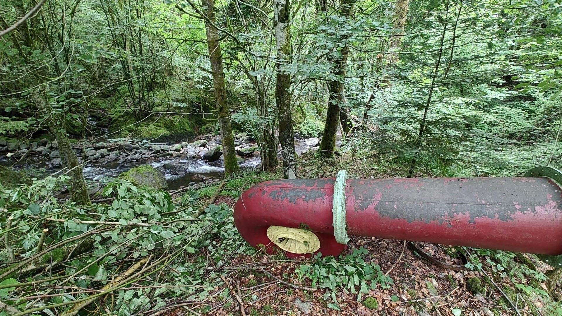

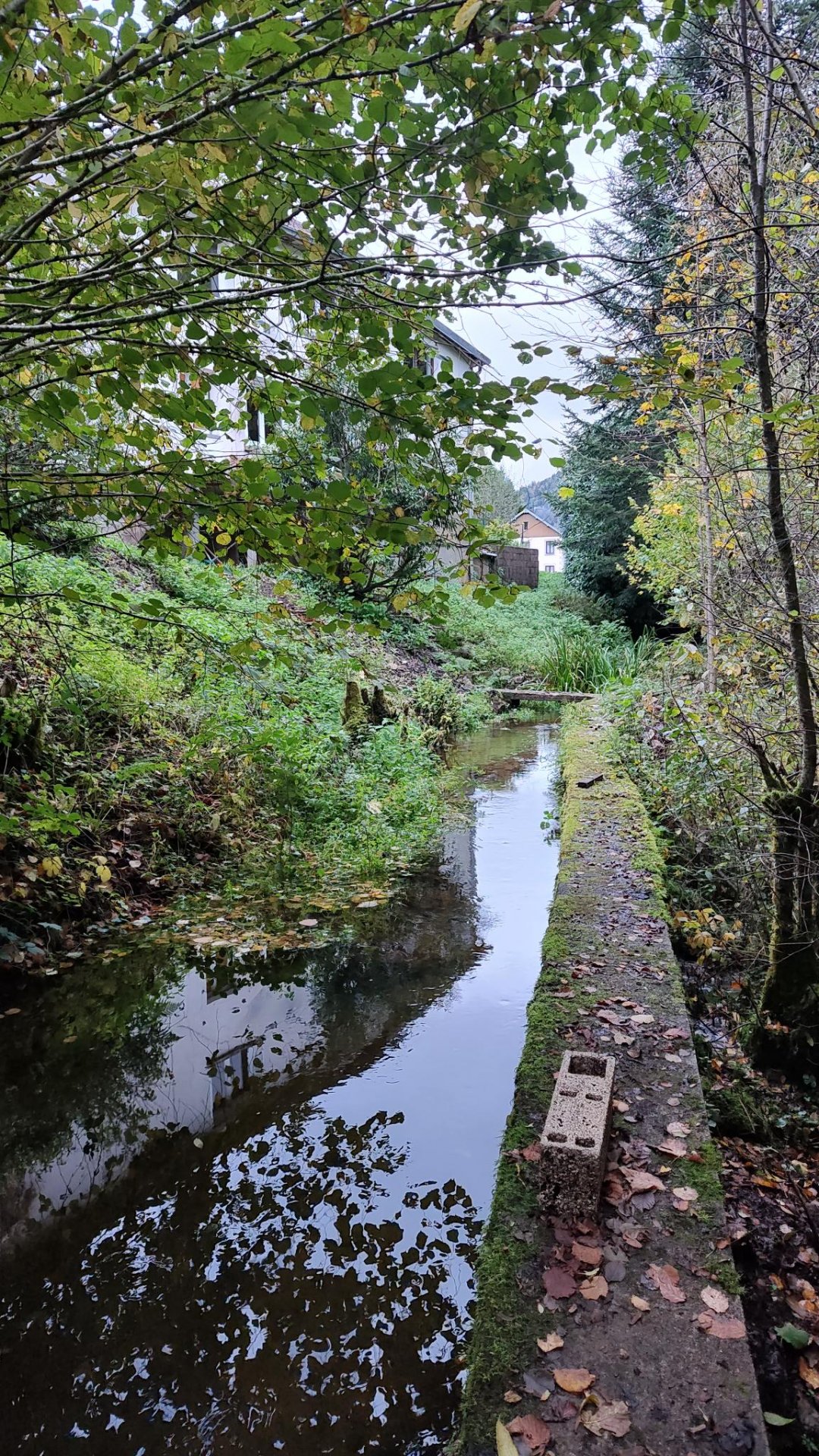

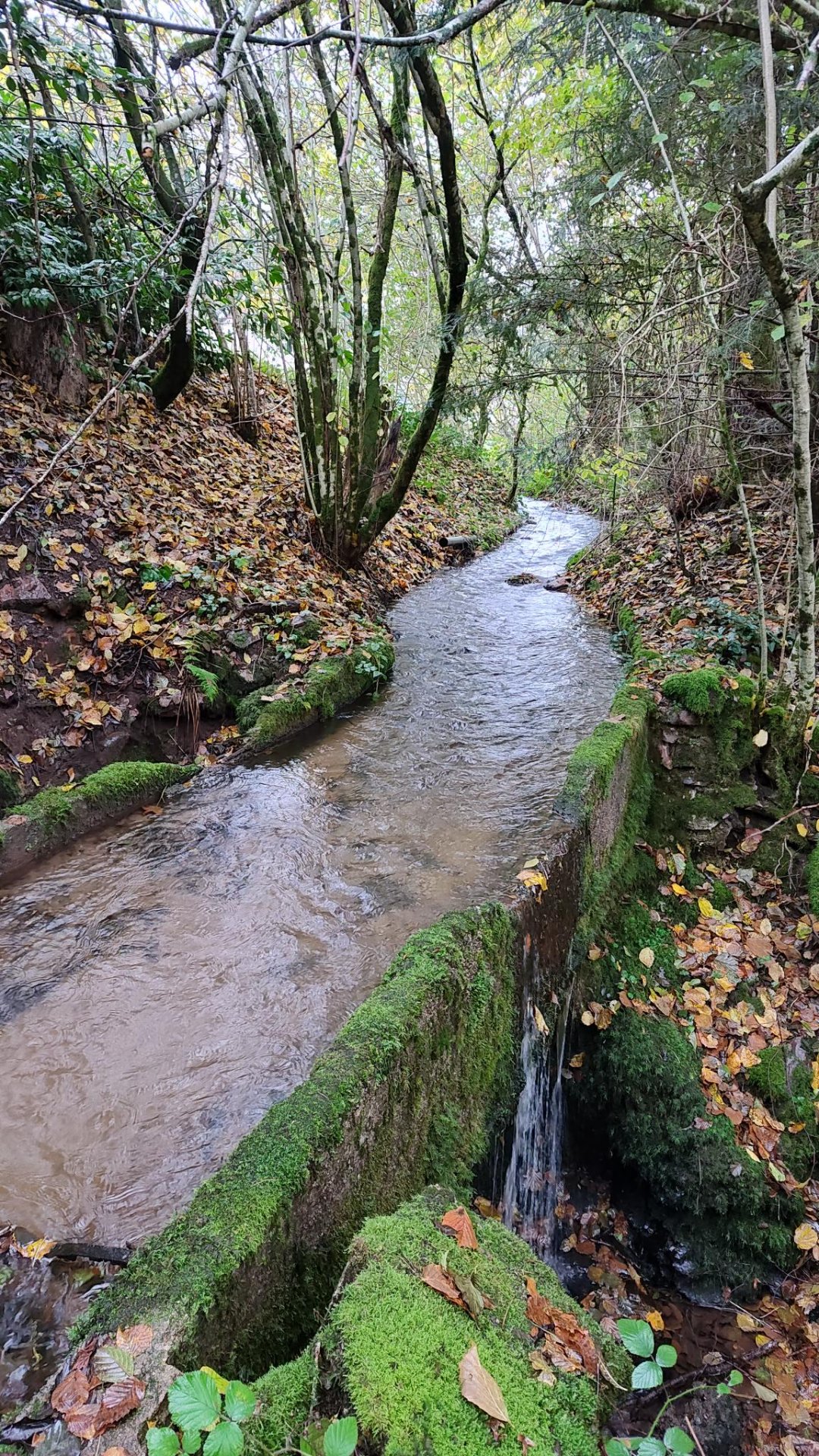

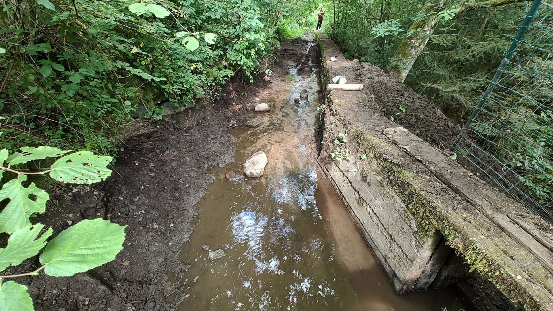

    Hallo zusammen

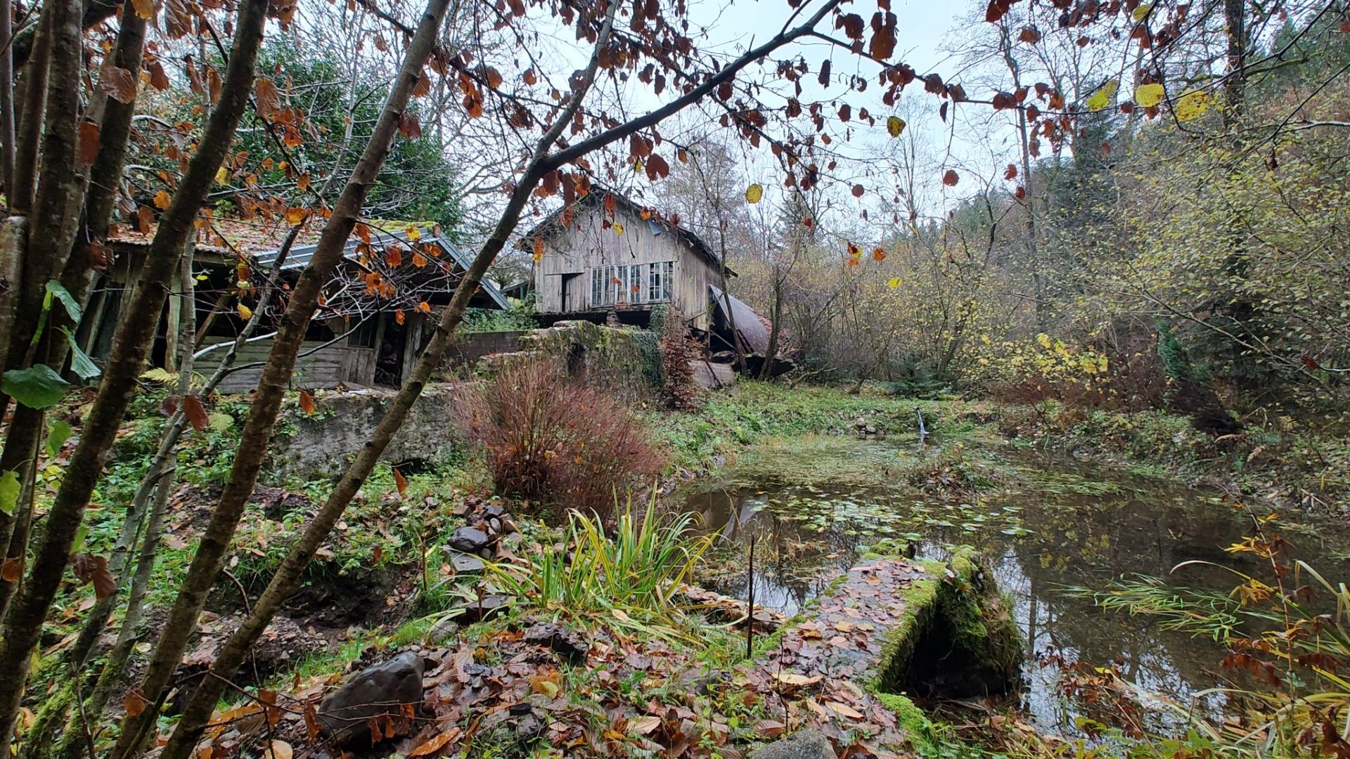

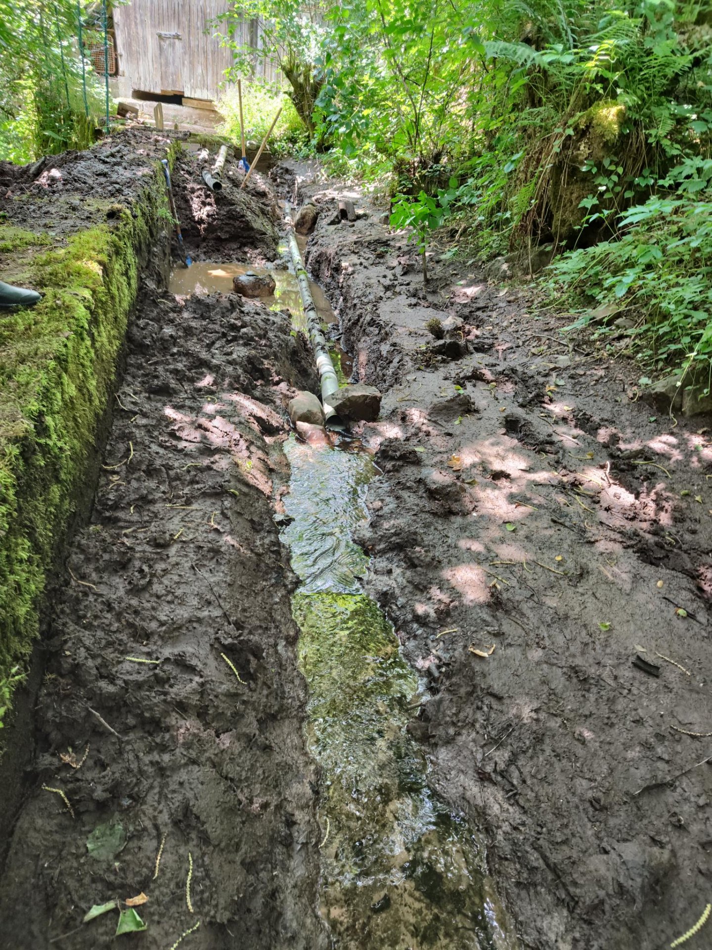

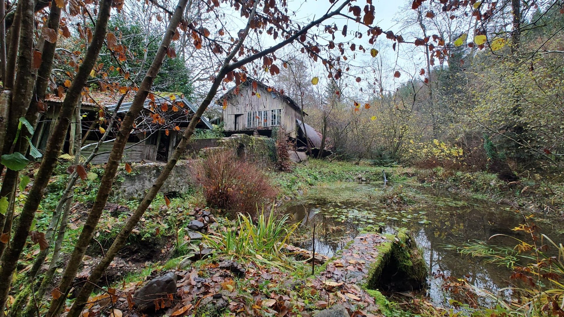

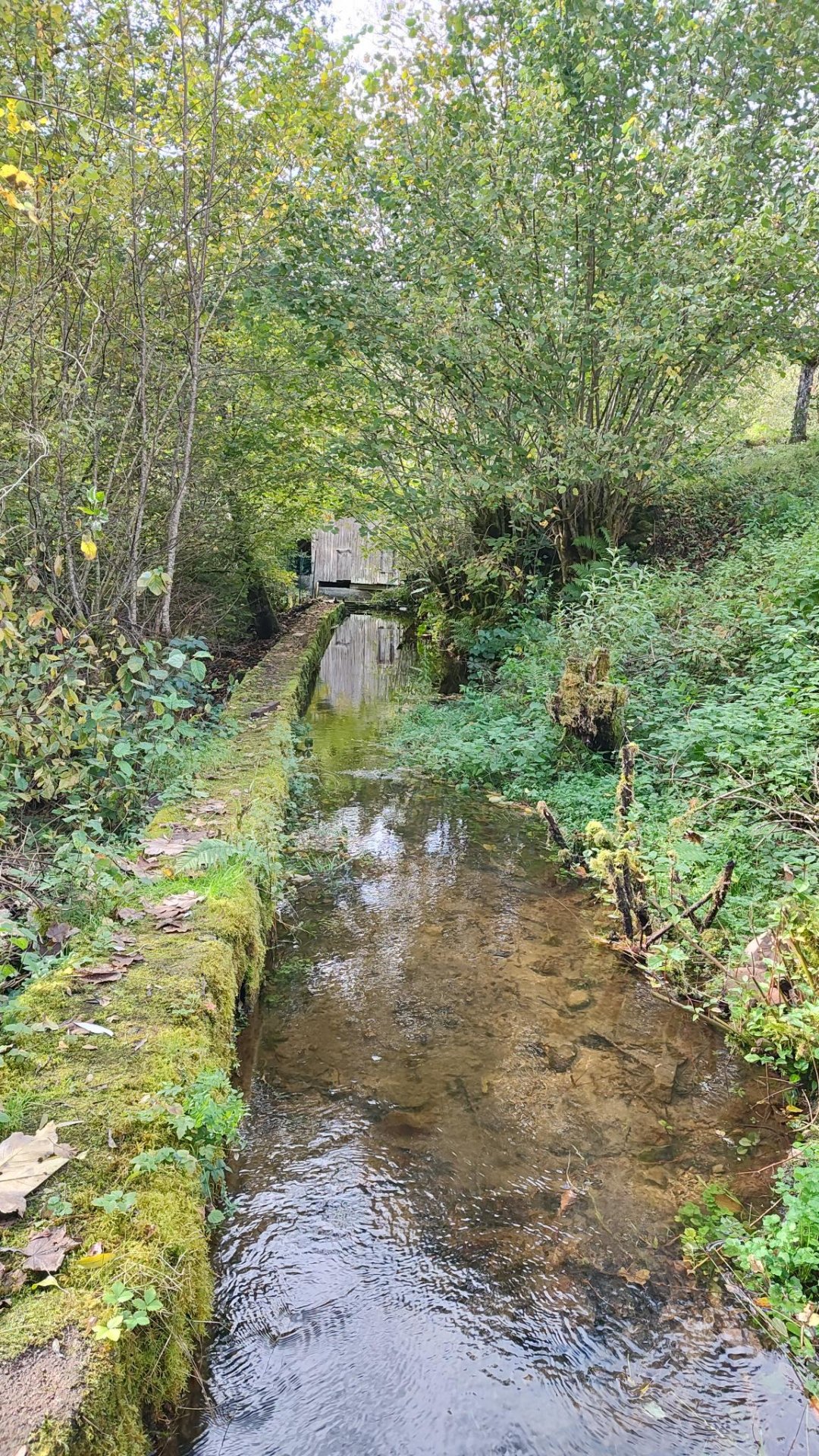

    Ich heisse Mathias und habe dieses Jahr mit meiner Freundin ein Haus gekaufte mit einem Kanal mit Wassernutzungsrecht auf Lebenszeit.

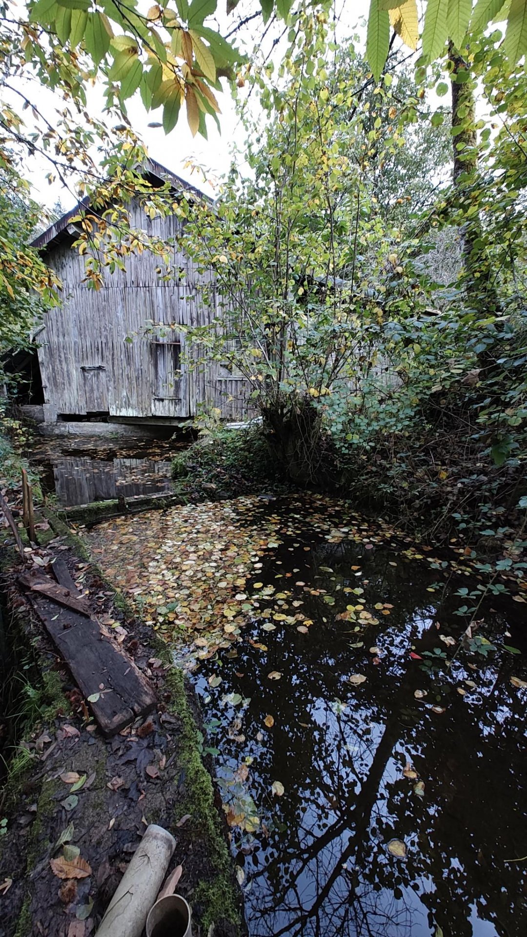

    Mit dem Kanal wurde im 1700 Jahrhundert eine Sägerei mit zuerst einem dann zwei Wasserräder betrieben. Später wurde + - 1900 wurden die Räder durch eine Turbine ersetzt. Das Sägewerk steht nur noch zur Hälfte und ein Rückbau ist unumgänglich.

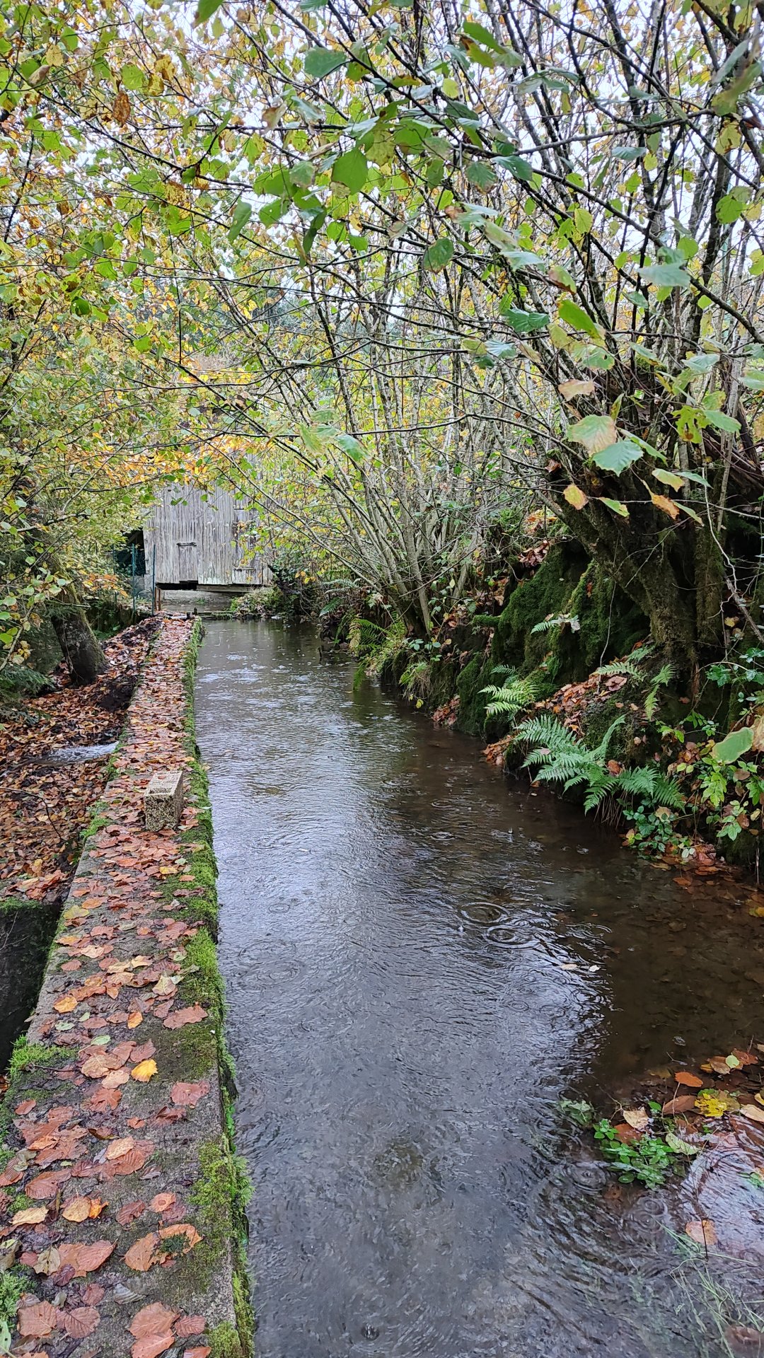

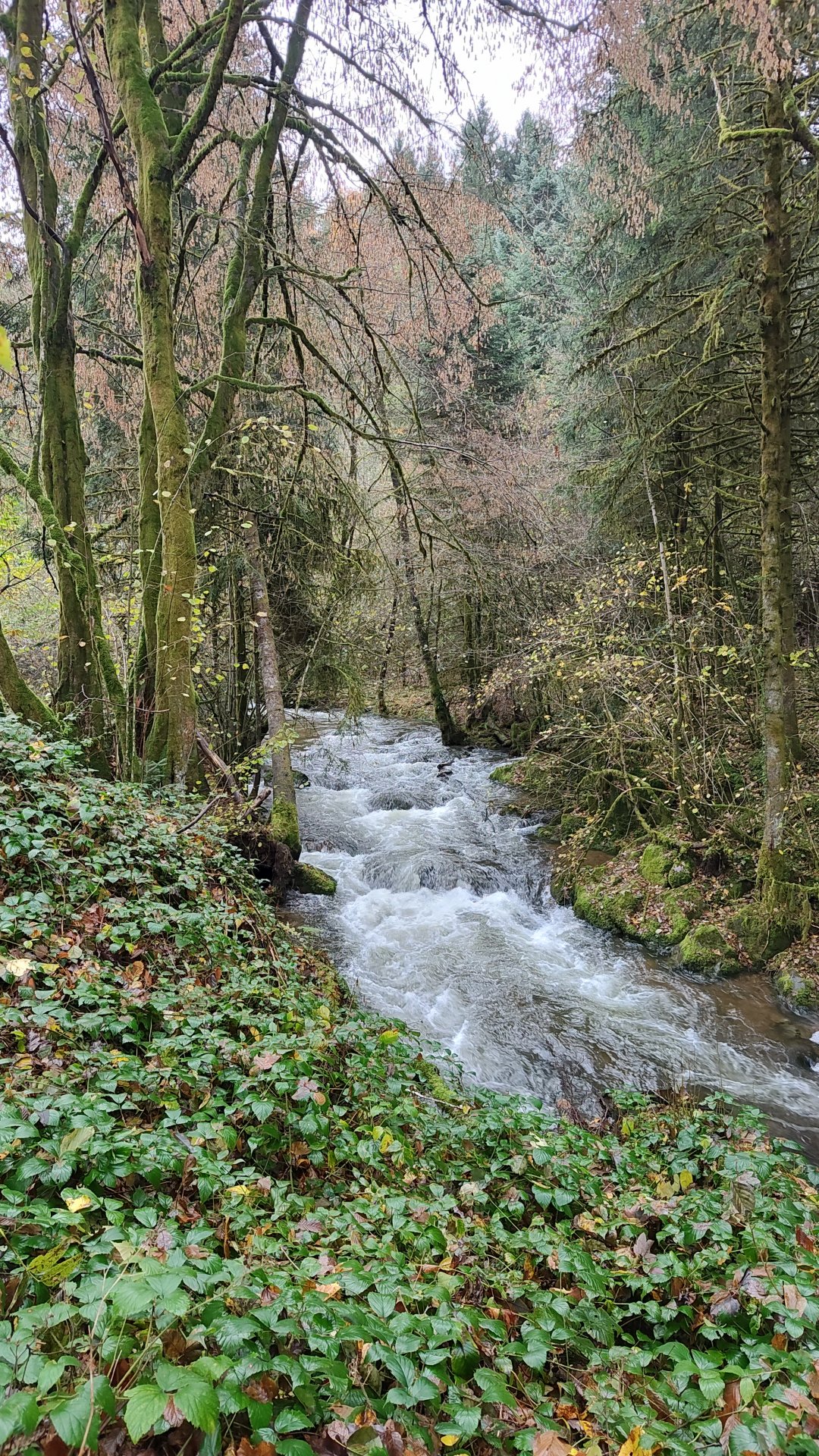

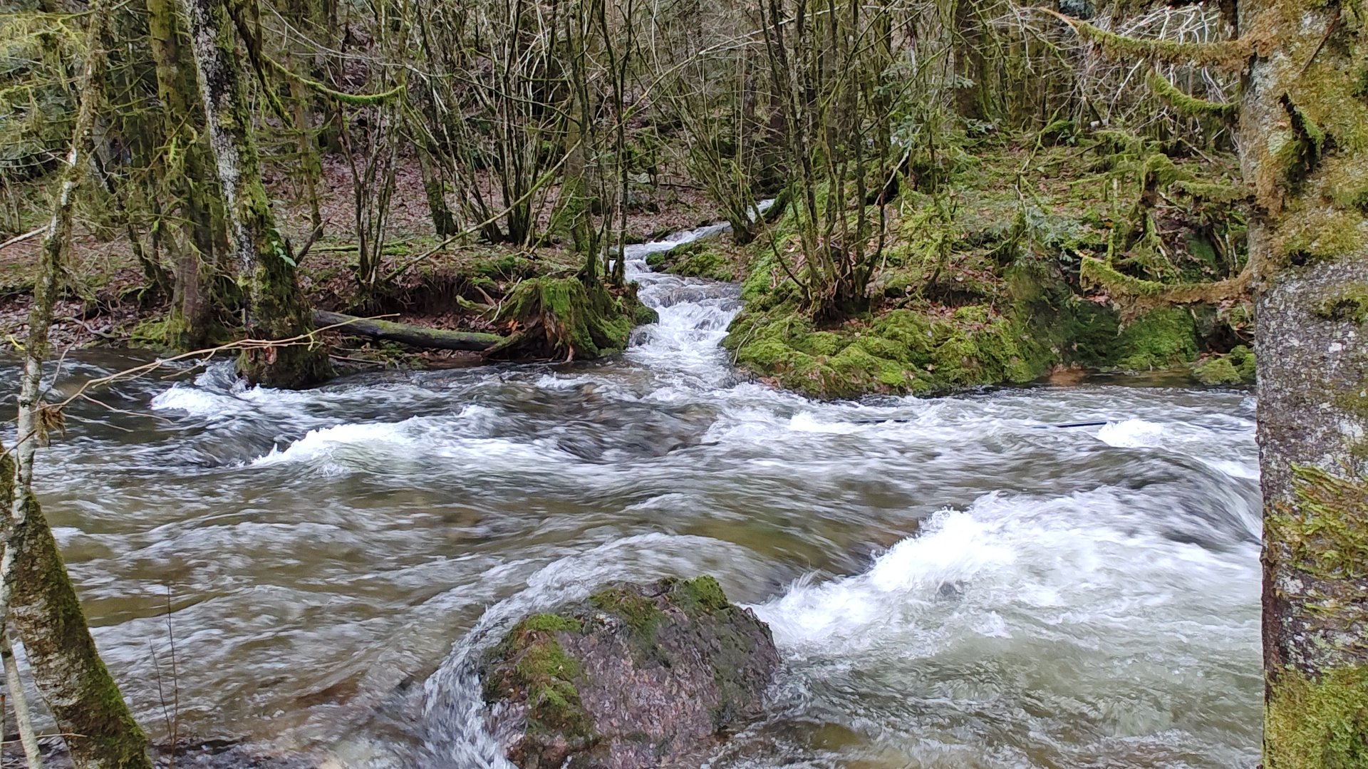

    Der Kanal wird von einem Gebirgsfluss gespiesen, hat in dem Fall immer etwas Schwankungen... Bachforelle sind auch heimisch und wir würden sie gerne etwas vermehren lassen...

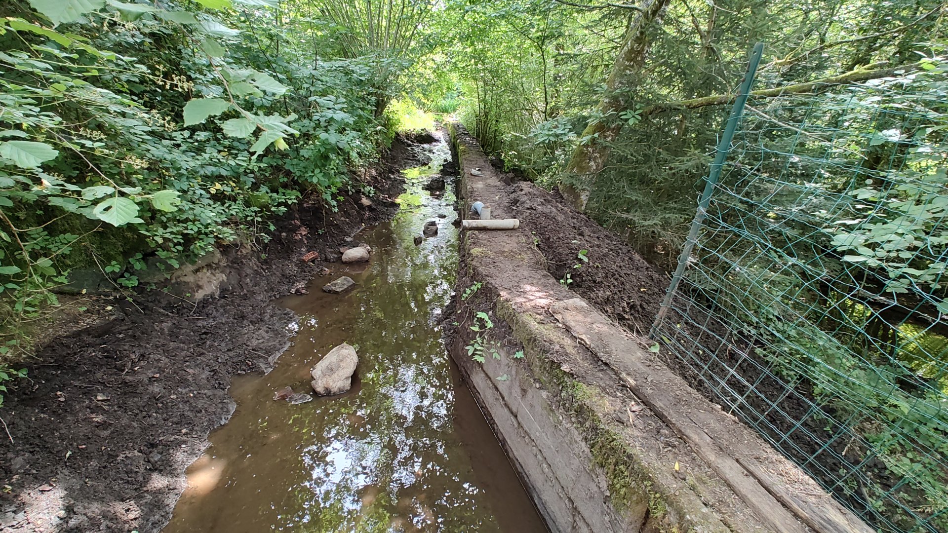

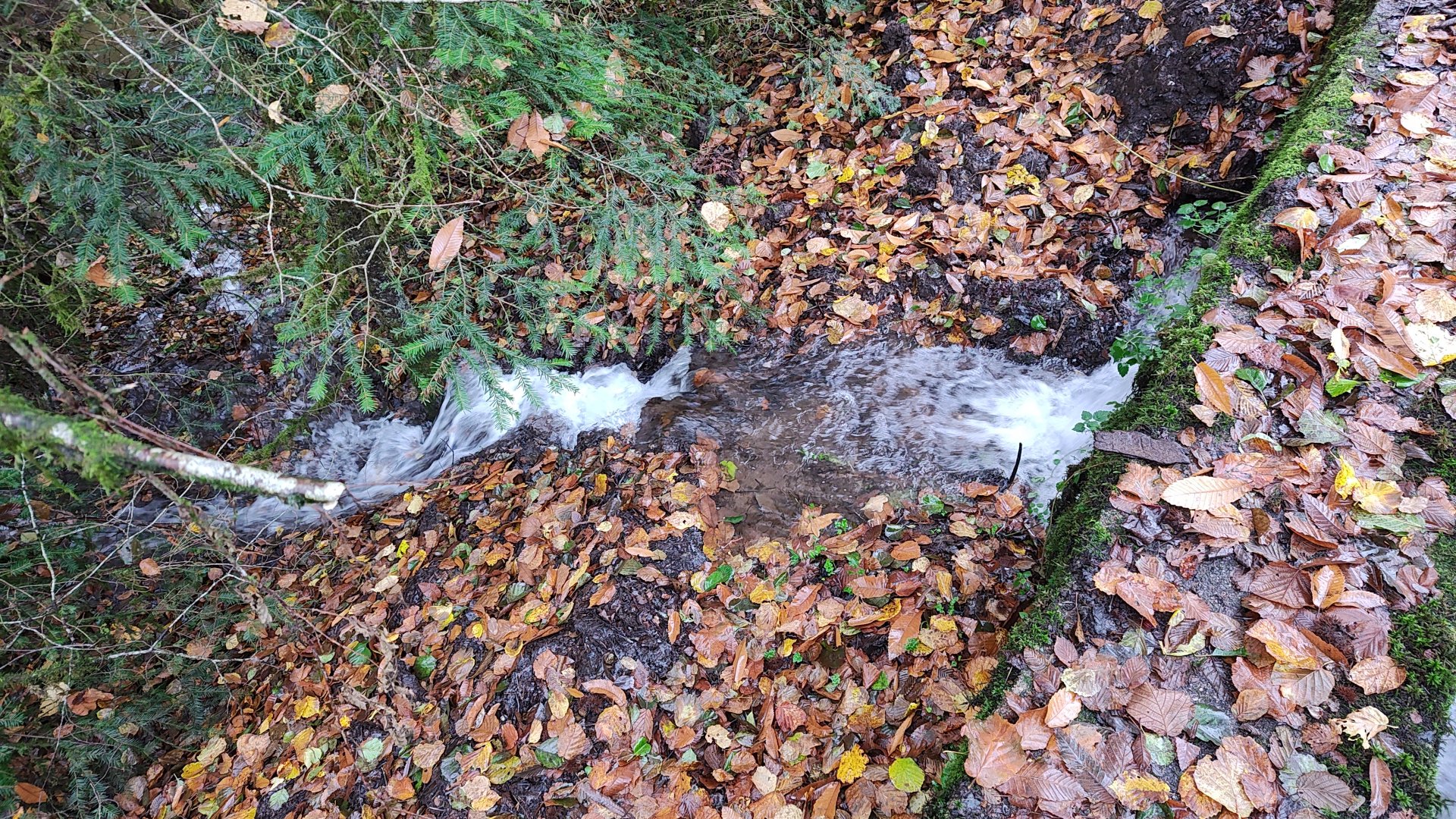

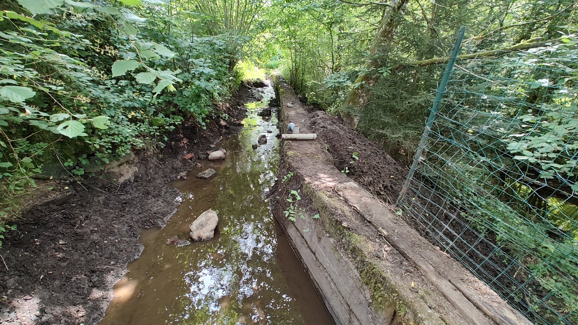

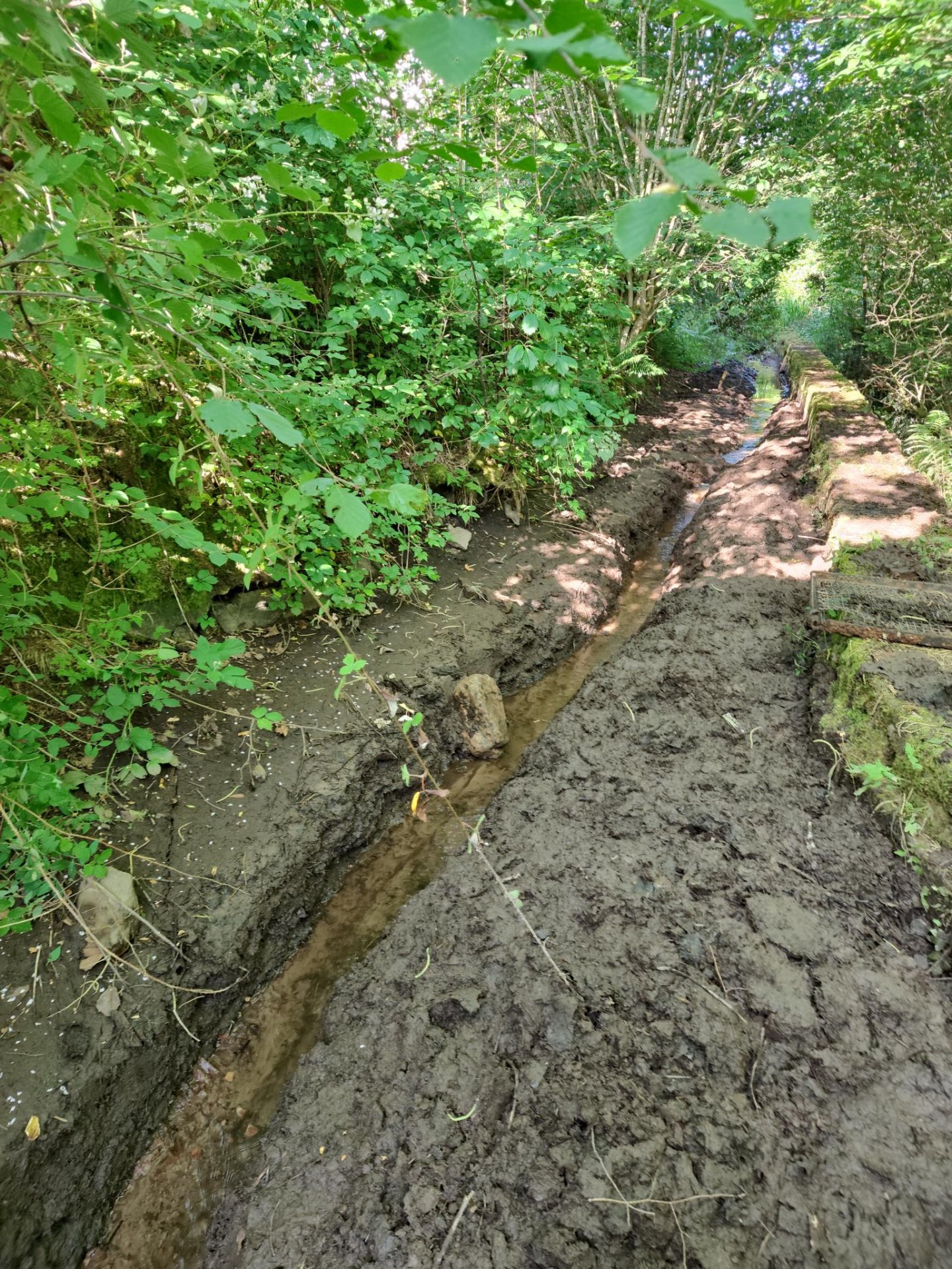

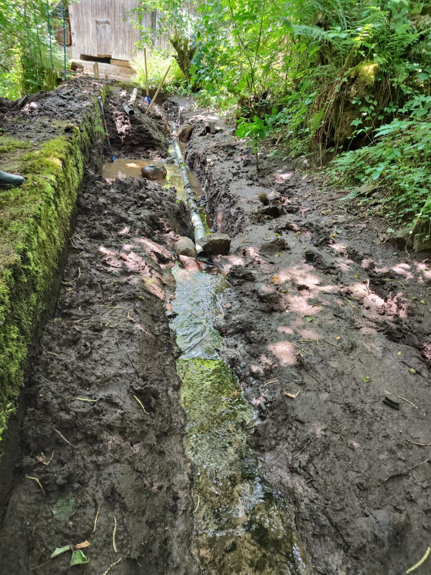

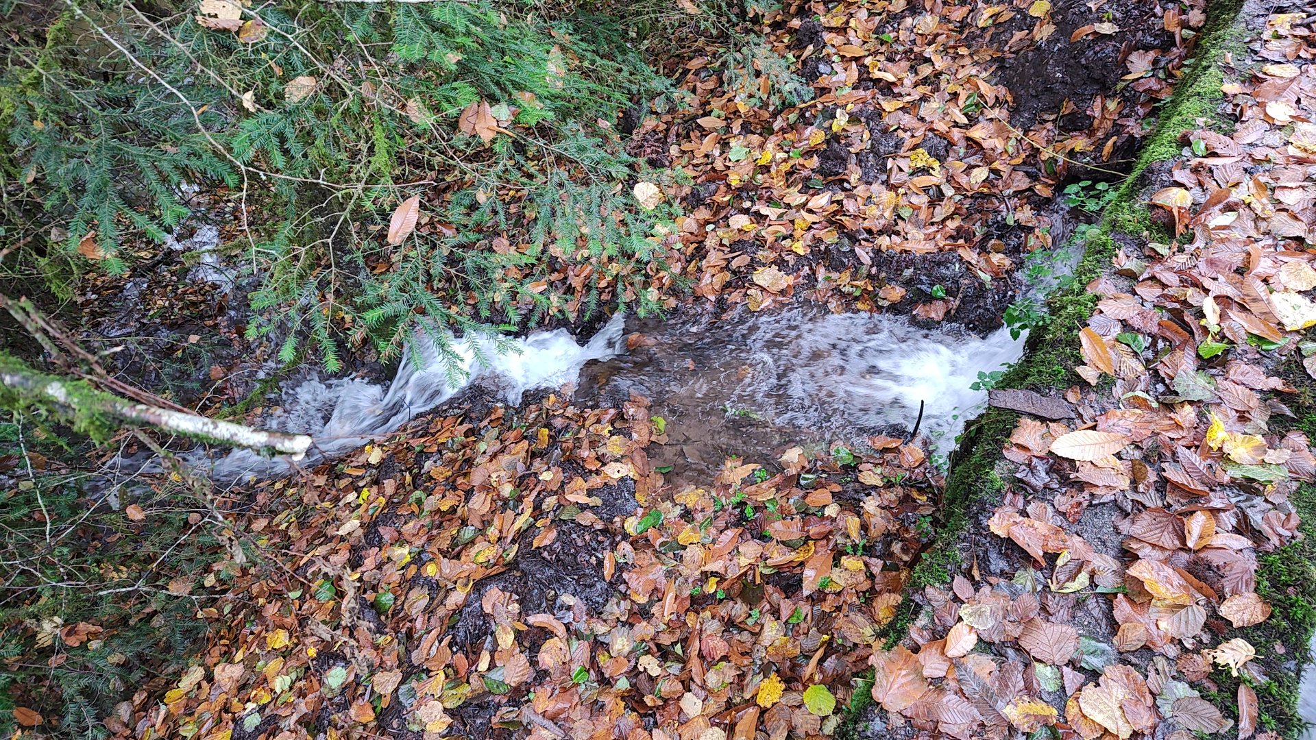

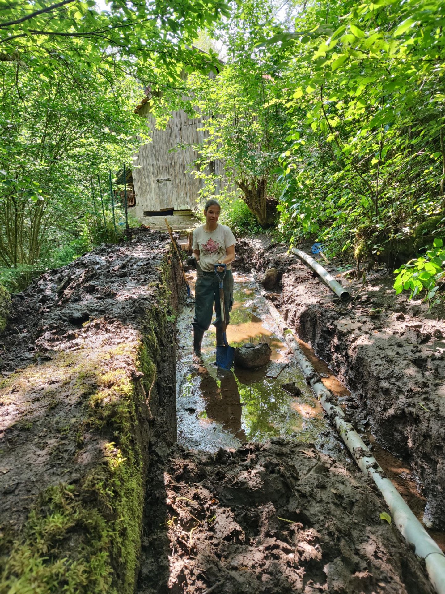

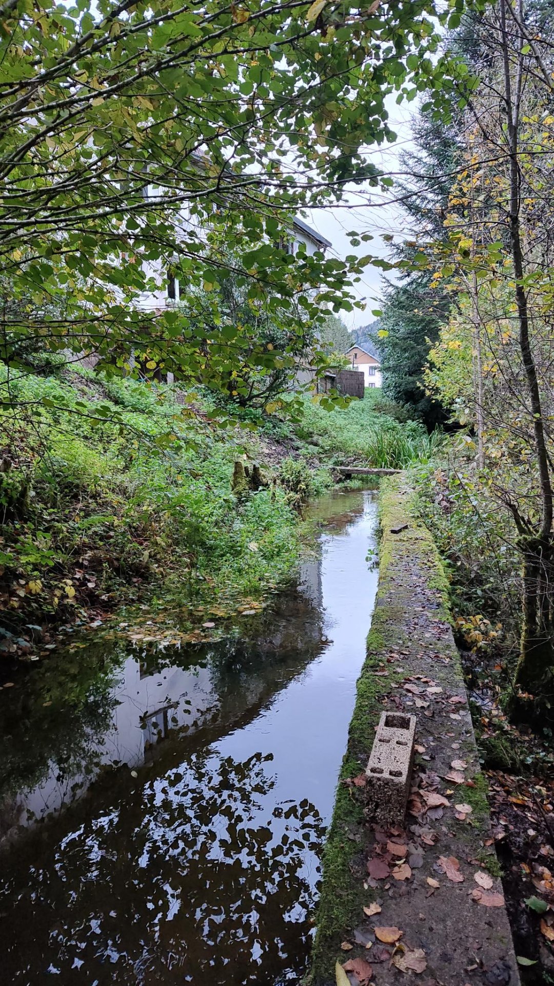

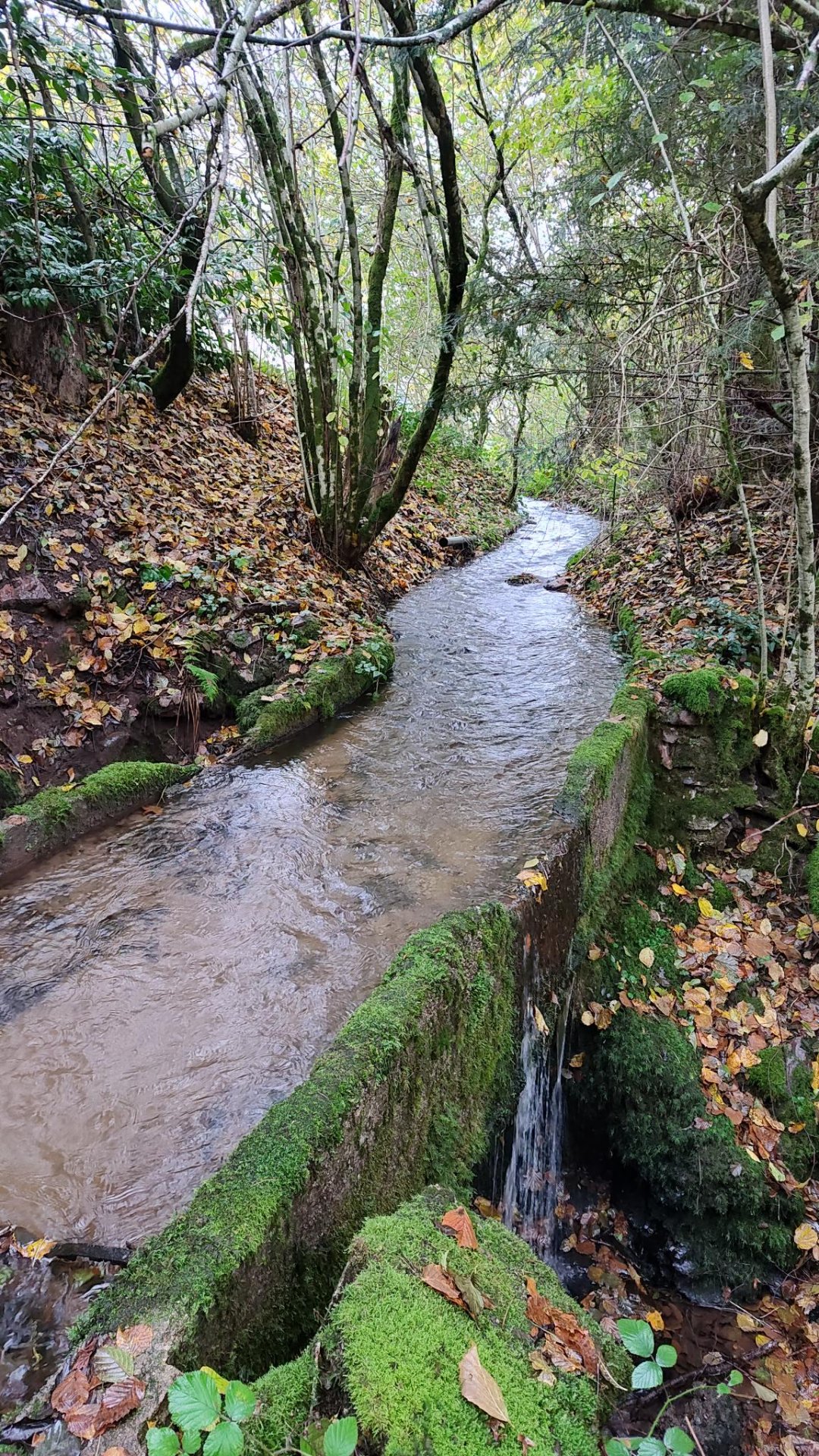

    Den Kanal haben wir schon grösstenteils entschlammt . Nun ist die Kanal Mauer an mehreren Orten undicht.
    Nun die Frage, wie bringe ich die Mauer wieder dicht?
    Später ist dann auch noch die Nutzung des Wassers für die Stromerzeugung eine Möglichkeit in Bezug auf eine Luftwärmepumpe. Aber ka wie wir das realisieren. Tipps/ Ideen sind gerne willkommen

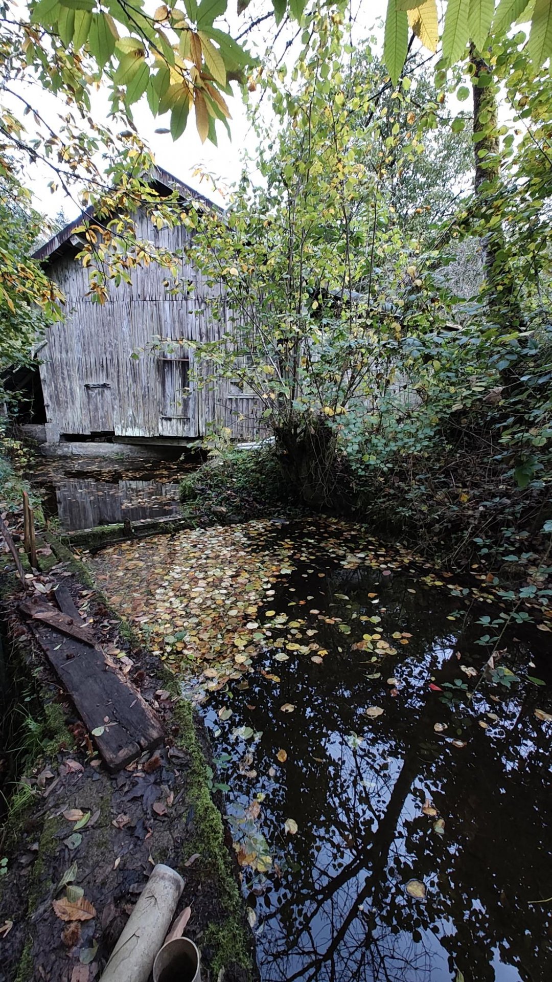

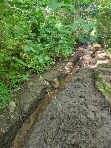

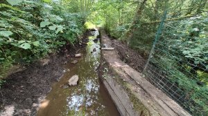

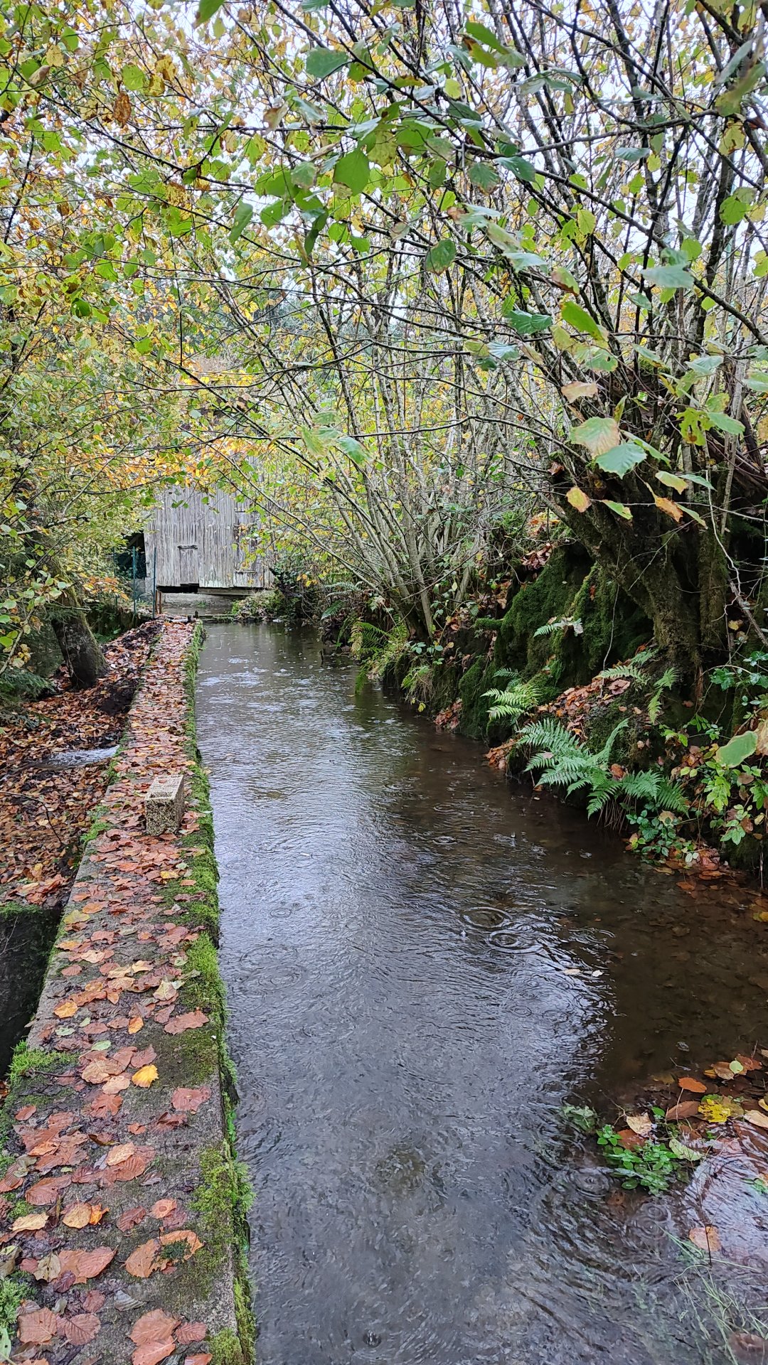

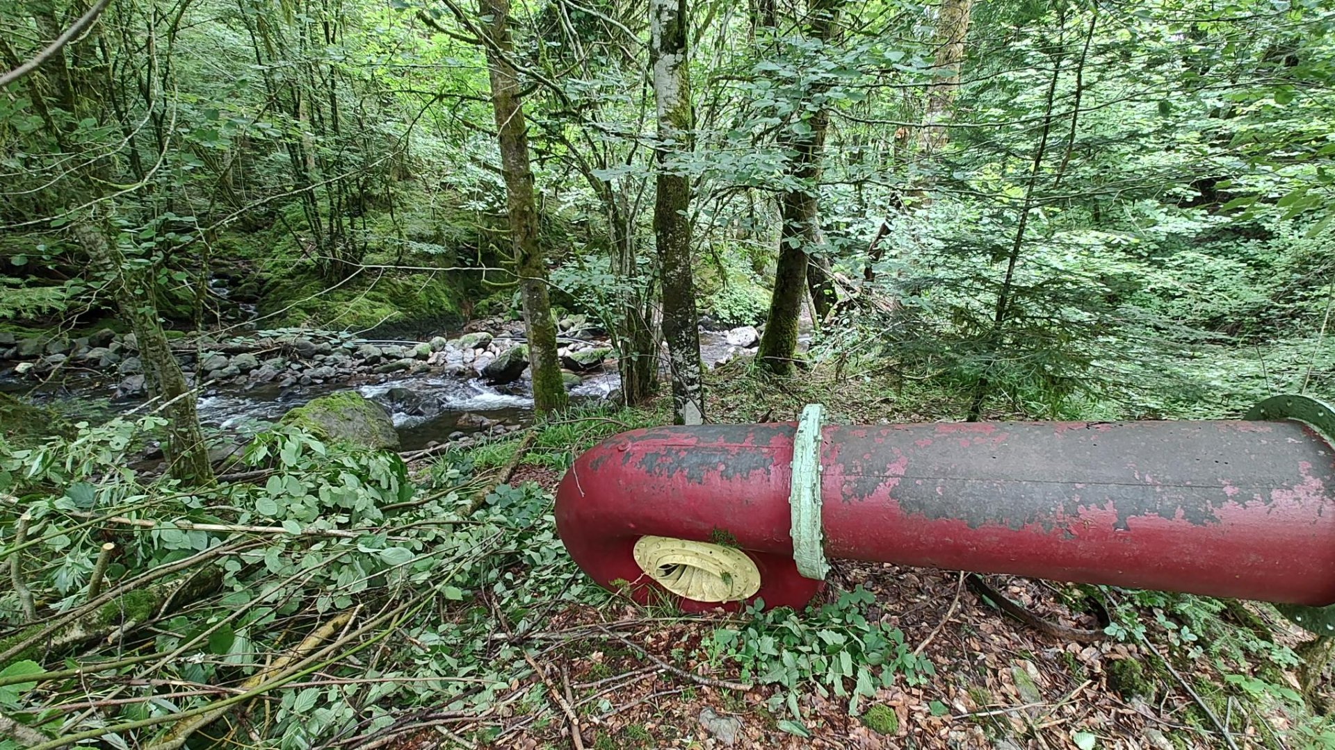

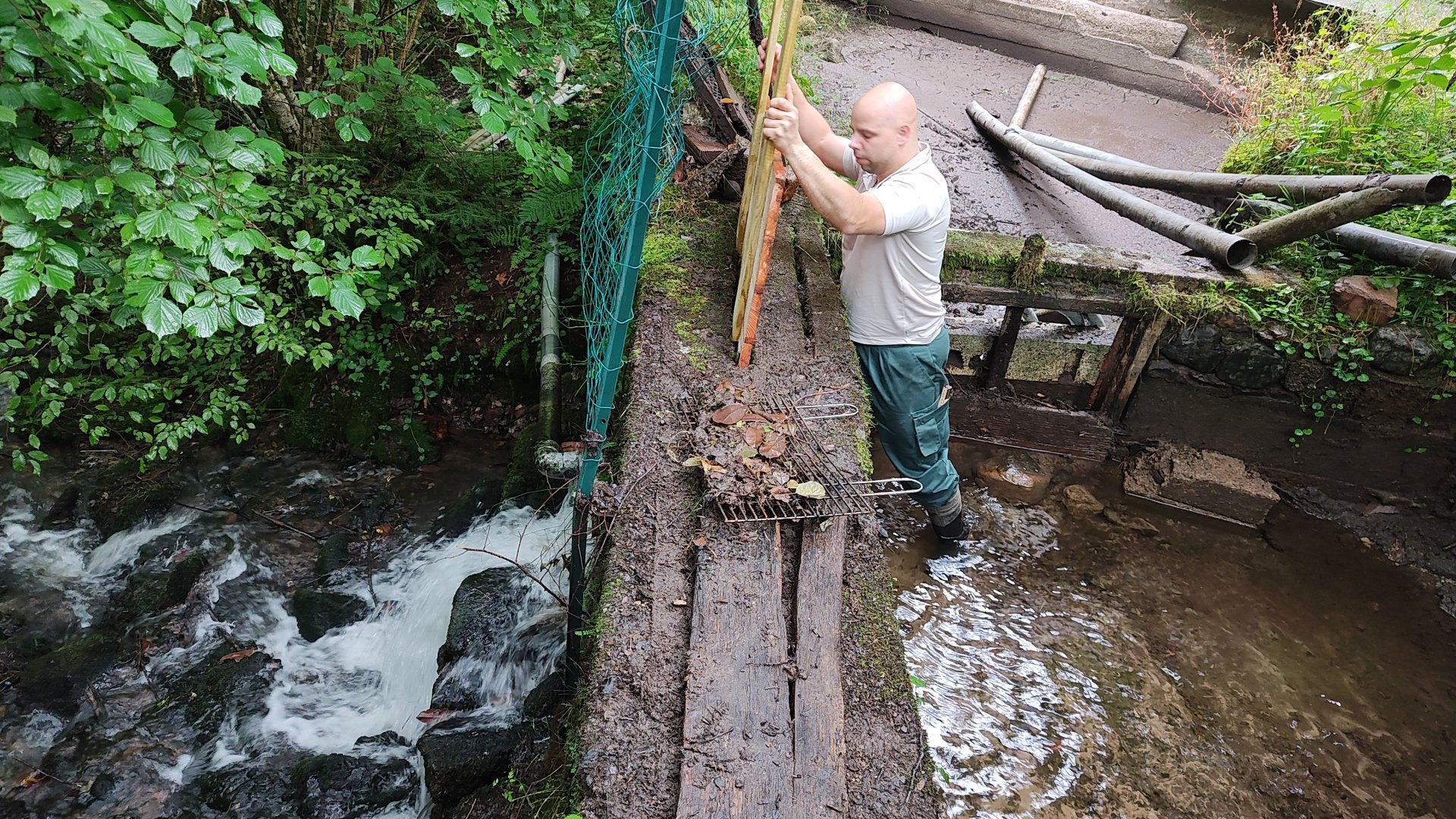

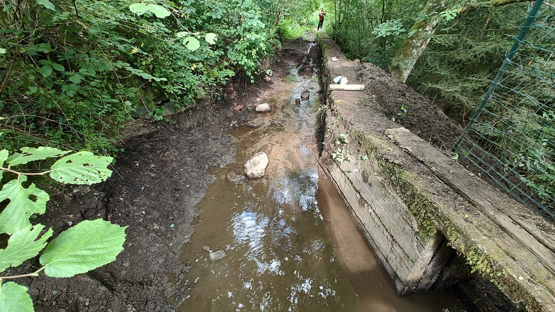

    Noch ein paar Fotos

    Schön, jetzt kenne ich dich, deine Frau, deine Turbine, aber was ist da jetzt wo undicht und woraus besteht der Aufbau des ganzen?

    Na die Mauer ist undicht.... Ein Mischung zwischen Stein Beton.....

    Auf dem einen Bild in #1 sieht man wie die Mauer schon auf ca 1m unterspült wird...

    @chillig80 Ja genau, die Mauer ist an mehreren Stellen massiv unterspült.

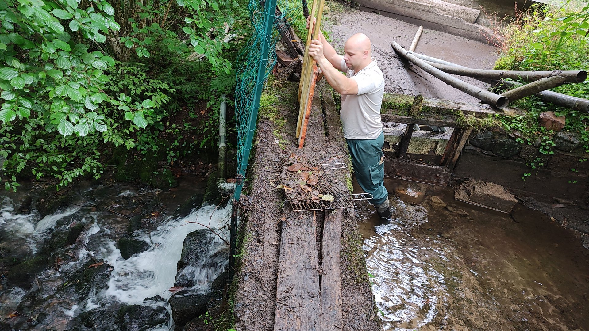

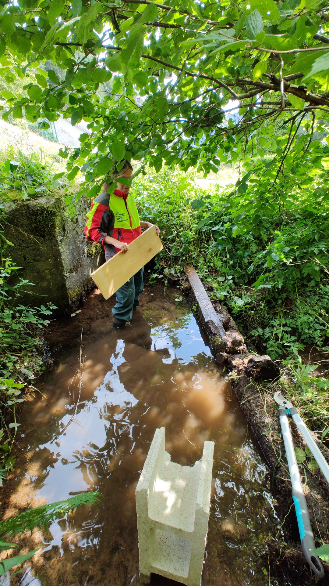

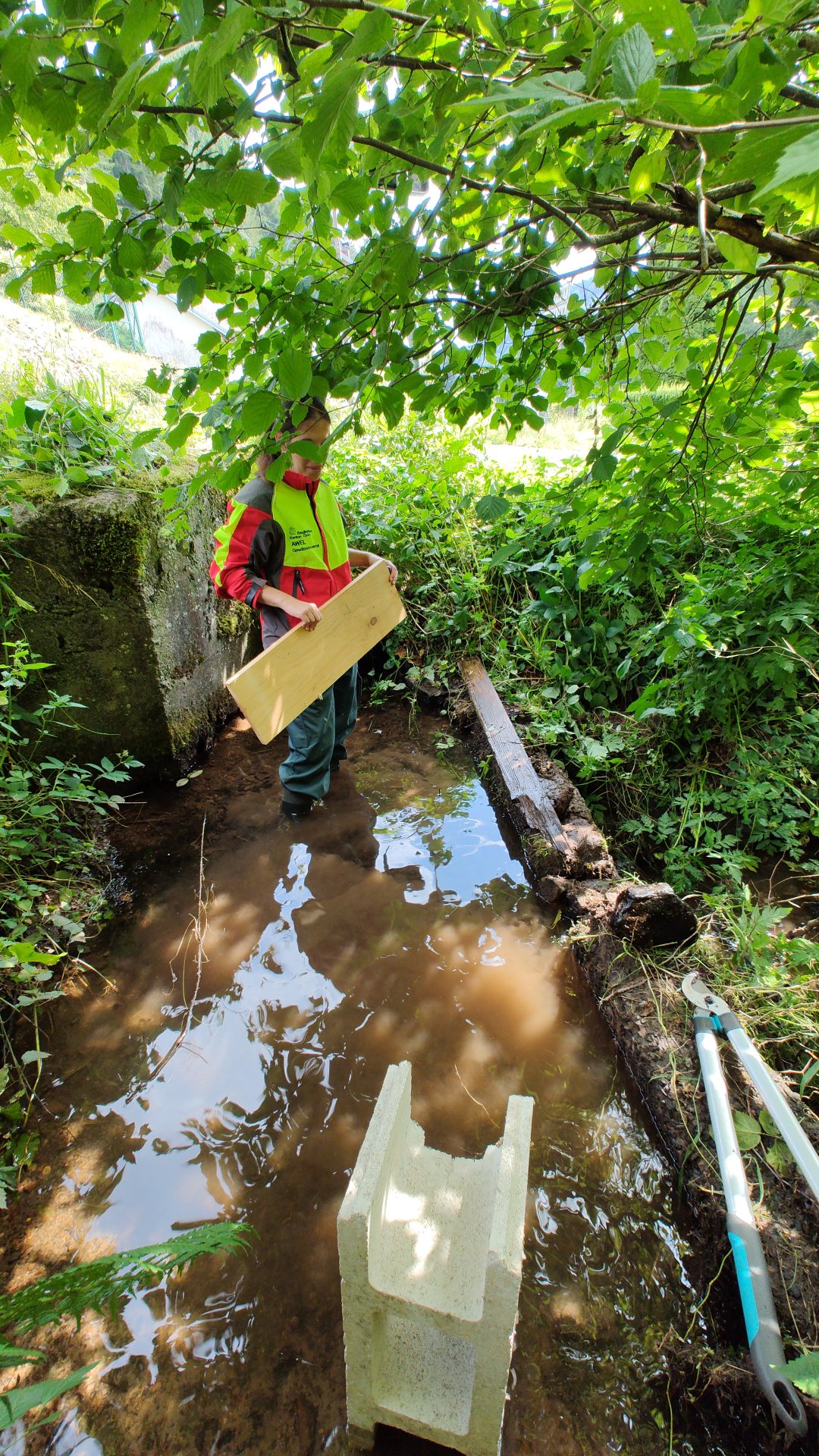

    Den Wasserfluss kann ich weiter hinten gut umleiten. Siehe Foto. Da ist eine Betonbrücke, die auch ihre besten Tage hatte .
    Da es nur ein "Nebenbach" ist vom Fluss,können wir ihn gut trocken legen resp. Auf unserem Grundstücke umleiten. Schauen müssen wir nur wegen den 1 Bachforelle die dann sich vorübergehend ein anderes Plätzchen suchen muss.
    Genau, einen Grobrechen bräuchte ich bei einer Wirbelstromturbine/Wasserrad. Im Moment sind es nur Ideen die im Kopf schwirren. Kosten/Nutzen.....

    Ja es setzt sich viel feiner Kies Sand ab. Früher war auf unserem Gelände eine Forellenzucht. Die Zuchtbecken etc. sind noch vorhanden und der Fluss ist bekannt für sauberes Wasser und die Bachforelle. In unserem Kanal sind ca. 5 Forellen zu Hause, wenn man es so schreiben kann. Aber in dem Fall werden sie sich nicht im Kanal vermehren.
    Das Mit dem Kies und Laub ist auch eine kleine Herausforderung, die ich aber denke, sobald der Kanal 1 Fliesrichtung aufweisen dann würde vielleicht der ganze Sand weiter getragen. Aber stauen wäre dann nicht mehr drinn. Wie gesagt, es ist noch alles offen. Für uns ist es als erstes wichtig, den Erhalt der Mauer abzusichern.
