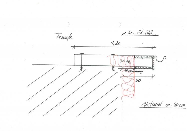

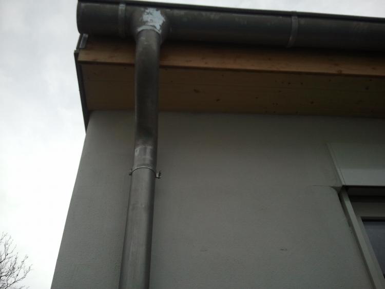

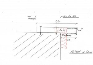

    anbei zwei Fotos vom Dach sowie eine Zeichnung der Dachkonstruktion.
    Ich wollte fragen ob bei dieser Konstruktion nicht die Gefahr bestehen könnte das der Wind unter dem Dachüberstand zwischen WDVS und Dachdämmung kommt und das Dach schädigt.
    Ist wahrscheinlich völlig abwegig aber ich wollte einfach mal in die Runde fragen.

    die Zeichnung kann nicht vollständig sein.
    Es ist unklar wie die Bretter am Kantholz befestigt sind.
