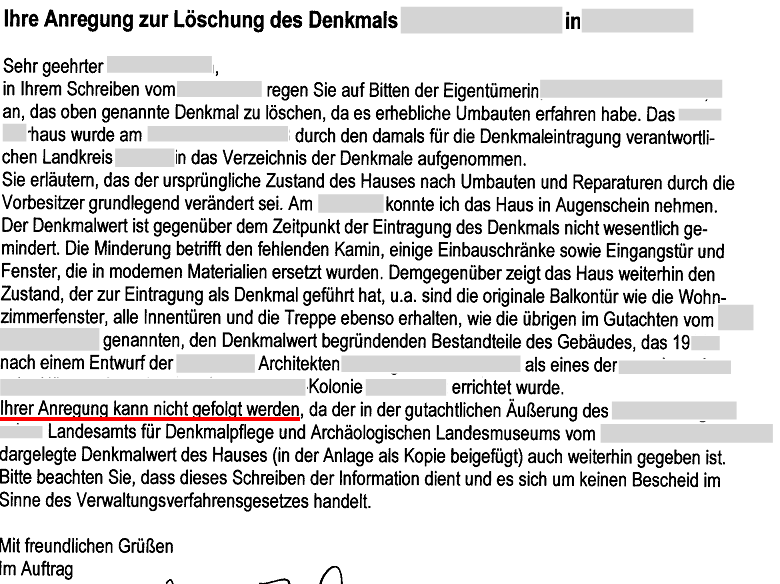

    ich habe einen alten, unbewohnbaren Bauernhof, den den ich gerne nutzen möchte.
    Vor einigen Jahrzehnten besuchte die damalige Leiterin des Landesdenkmalamtes die Scheune und meinte, ein Abriß ist möglich.
    Die heutigen Denkmalschützer denken ganz anders darüber und möchten es im jetzigen Ensemble zumindest erhalten und möglichst restauriert wissen. Ich habe inzwischen festgestellt, daß neben einem nicht mehr ansehnlichen aber dichten Dach der Holzwurm wesentliche Teile der alten Konstruktion befallen hat. Im Grunde müßten alle noch vorhandenen Holzteile erneuert werden.
    Ein Nachbar möchte das Anwesen schlucken und macht mit dem alten Zustand immer wieder Schwierigkeiten. Der Kauf ist ihm jetzt verwehrt, weil die Gemeinde ein Vorkaufsrecht der Gemeinde beschlossen hat.
    Die monetären Ausgaben des Unterhaltes während der letzten 15 Jahre belaufen sich auch ca. 600 bis 700 € pro Monat plus Verwaltungs- und Reparaturaufwand, ohne daß ich irgendeinen Nutzen davon habe.
    Kennt jemand einen Weg ein solches Anwesen trotz des Ensembleschutzes in ein bewohnbares Anwesen umzubauen. Ich denke da an Gutachten wegen Unverhältnismäßigkeit. Beim Tag des offenen Denkmals hat sich noch kein Dutzend Interessenten eingefunden.
    Vom Bauamt ist für einen Umbau in ein nutzbares Anwesen nur sehr viel Gegenwind aber keinerlei Unterstützung zu erwarten. Der Kauf durch den Nachbarn wurde offen empfohlen obwohl das Bauamt kein Maklerbüro ist.
    Danke!!

    Wenn es sich um ein Ensemble handelt, dann darfst mMn am Äußeren nichts ändern, Aber innen schon.
    Ist auf dem Dachstuhl auch Denkmalschutz?
    Zeig uns doch mal ein Bild vom erhaltenswerten Ensemble.

    Entlassung aus der Denkmalliste:
    - wegen Unwirtschaftlichkeit: war bis heute*) utopisch - wegen der permanent steigenden Assetpreise.
    *) heutige EZB-Entscheidung ...
    Vielleicht kann man ab jetzt wieder darüber nachdenken?
    - wegen Verlust der Denkmalwertes: das hatte ich das u.a. mal bei einem quasi "komplett"umgebauten Haus versucht - wegen tatsächlich erheblicher Umbauten aus DDR-Zeit. Hat 'natürlich' gar nicht funktioniert! Man fand u.a. eine evtl. originale(?) Terrassentür, ein paar eventuelle Innentüren und die evtl. Original-Treppe (vermutlich ... ja). Das war's dann damit, hier ein Auszug der damaligen Anfangskorrespondenz (also die Hütte war tatsächlich komplett umgebaut!):
    Aktuell würde ich so ein Objekt schnellstmöglich verkaufen!

    Ist das Denkmal im Innenbereich oder in einem Außenbereich? Falls im Aussenbereich, kannst Du mMn eine Umwidmung der Scheune vergessen.

    Echt jetzt? ... Dann lässt die Denkmalbehörde eben für die 'denkmalgerechte Wiederherstellung' eine Zwangssicherungshypothek auf das gesamte Grundstück eintragen!
    Und: die Nummer mit der Hypothek geht übrigens unter Umständen unglaublich fix. Und dann hat man da ziemlich lange von ...
    Mein Fazit: Beim Denkmalschutz gibt es nach meiner Erfahrung keine 'praktikablen' Umfahrungen - und: man kann da absolut nicht gewinnen!

  15. #15 Denkmalschutz, 11.08.2022
    Denkmalschutz
    Denkmalschutz
    21.07.2022
    Hallo
    und vielen Dank für die Anregungen.
    In nächster Zeit werde ich ein Treffen mit dem Bürgermeister haben.
    Weil das Bauamt sich seit Jahren mit rechtswidrigen Mitteln gegen jede Baumaßnahme querlegt, hat er angeboten zum Bauamt mitzukommen. Außerdem hat der Leiter des Bauamtes gewechselt und ein Ingenieubüro, von der Gemeindeverwaltung beauftragt, will Vorschläge für die Sanierung des Ortskernes vorlegen und die Eigentümer ansprechen.
    Ich will vor allem das Bauamt fragen, was man sich wünscht. Bisher hat man immer geschwiegen und eine Sanierung des Scheunendaches gefordert.
    Das regendichte, aber alte intakte Scheunendach würde aber einen Rattenschwanz an Sanierungen nach sich ziehen weil der Holzwurm die Strohtenne erobert hat. Außerdem besteht ein Fliegerschaden des Daches, das sich seither zur Seite abstützt und dem die Windlatten seit vielen Jahrzehnten fehlen. Dieser seitlichen Kraft sind inzwischen die Mauern nicht mehr gewachsen und zeigen diagonale Risse. Man müßte also die Scheune neu aufbauen.

  19. #19 Denkmalschutz, 15.08.2022
    Denkmalschutz
    Denkmalschutz
    21.07.2022
    Vielen Dank für die Infos.
    Nachdem ich die Ablehnung gelesen habe, ist die Räucherkammer dem Vorschlaghammer gewichen.
    Alte, viel zu niedrige, Wohnungstüren mit richtigen Bändern von 18xx sind bereits vor Monaten mit der Kettensäge auf ein normales Niveau "angehoben" worden und eine alte Treppe wird den Abtransport der Steine von der Räucherkammer kaum überleben.
    Einen Schornsteinkopf, vor kurzer Zeit frisch verfugt, hat ein Gutachter des Bauamtes aus 20 m Entfernung als einsturzgefährdet erkannt. Jetzt stürzt da nichts mehr ein und es hat offensichtlich auch niemand gestört. Der zugehörige, bereits stark angeschlagene, gemauerte Waschkessel wird das WE nicht mehr erleben.
    Das ist offenbar der bessere Weg, als immer nur zu erhalten.
    Danke für die Gedanken dazu.
  20. #20 Fabian Weber, 15.08.2022
    15.965
    6.257
    Nein das ist der illegale Weg!!!
