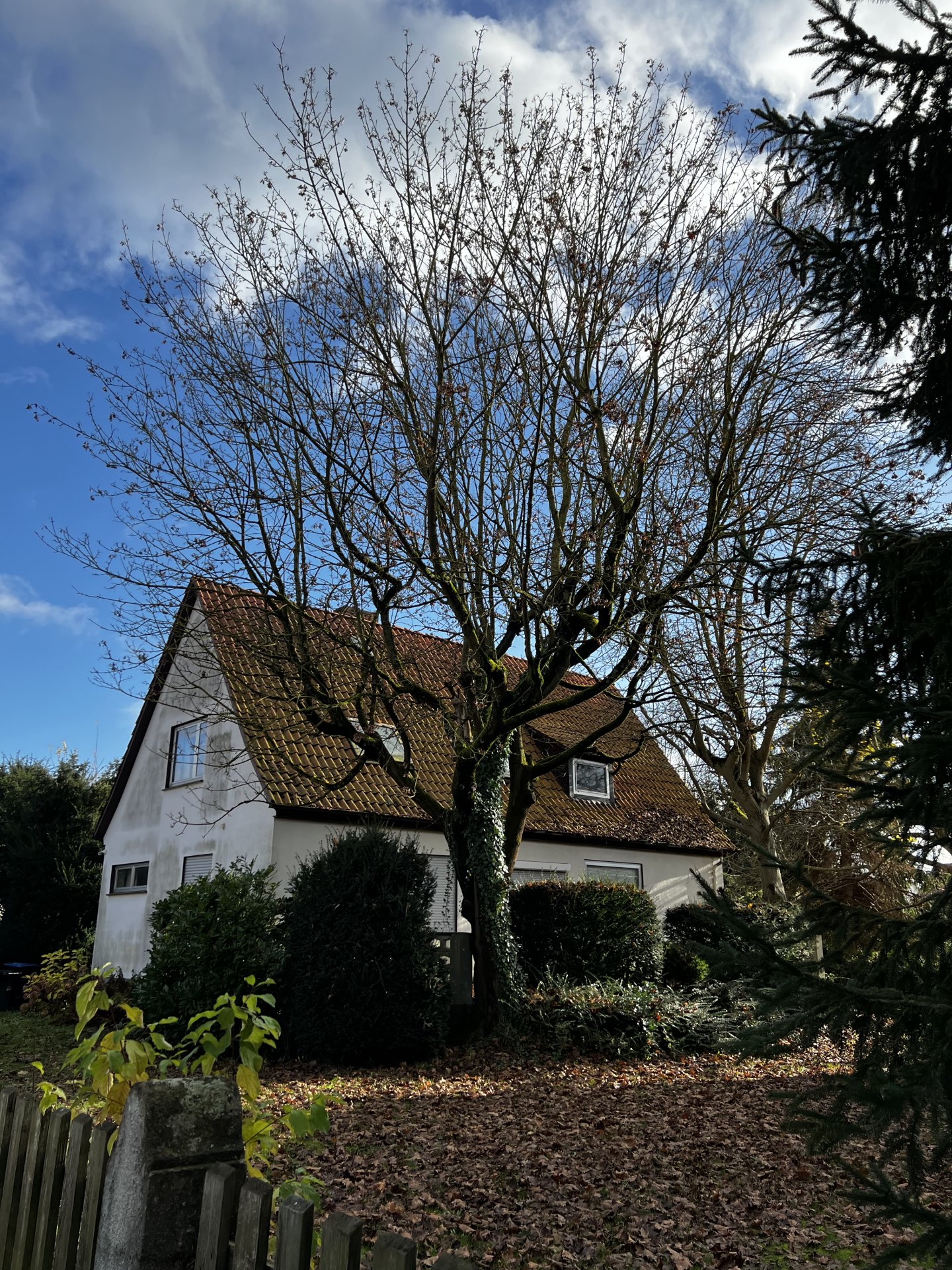

    Hallo zusammen!
    Ich hab mal eine Frage, ich bin neu hier.
    Ich habe eventuell die Möglichkeit, in einer sehr beliebten Wohnlage, ein Haus im Dornröschenschlaf günstig zu erwerben.
    Ich hänge mal ein Foto an. Bei näherer Betrachtung mache ich mir immer mehr Gedanken, ob die beiden großen Bäume um die Terrasse herum stehen bleiben können, oder ob die Wurzeln langfristig die Kellmauer angreifen oder bereits angegriffen haben.
    Wenn die Kronengröße der Wurzelausdehnung entspricht, dann hätte ich wohl ein Problem. Hat irgendwelche Erfahrungen damit? Muss man das auf buddeln und drunter gucken?
    Im Keller sieht man natürlich keine Wurzeln und Risse.
    Vielleicht habt ihr ja einen Hinweis für mich.
    Herzlichen Dank für eure Tipps!

    Bei so einem Baum, der sich bedenklich in Richtung deines Hauses lehnt gibt es viel zu beachten:
    - Beschattung vom Dach, hast du eine PV in der Planung?
    - Laub in Regenrinnen
    - Risiko vom Sturmschaden
    Wurzeln und stehendes Wasser können auch ein Problem sein, ja. Aber wohl eher ein geringeres Risiko.
    Empfehlung: Risiken vermeiden, ehe man investiert. Im Bestand ist so ein Märchenbaum sicher schön, wenn man da Investieren und Wohnen will sollte man mindestens gute Baumpflege walten lassen.
    Was für ein Baum ist das?
    Edit: Ach ja: Efeubewuchs ist auch so ein Warnhinweis, dass der Baum irgendwann sein Ende findet. Efeu begünstigt den Wachstum von Pilzen und Schädlingen, raubt Nährstoffe und verhindert gesunden Wuchs.
    Plane bei deinen Kosten also eher den Einsatz eines Baumprofis ein.

    Vorne, der ganz große, ein Ahorn, hinten der etwas kleinere ein Walnussbaum.
    Ja, du hast vollkommen recht, Laub in den Regenrinnen ist sehr viel vorhanden, ich wollte zumindest, sofern der Kauf zu Stande kommt, den Baum vom Haus weg schneiden, beziehungsweise stark ausrichten. Vor Sturmschaden habe ich Respekt.
    Ich bin wirklich hin und hergerissen.

    Die Bäume sind in jedem Fall das geringste Problem.
    Das sieht nach einem 1950er/1960 Bau aus, korrekt?

    Widerspruch. Ich habe selbst sehr alten und mitunter starken Efeu-Bewuchs an alten Bäumen. Efeu ist kein Schädling, er nimmt werder Wasser noch Nährstoffe und ist für gesunde adulte Bäume nicht schädlich. Junge und krake hingegen können durch starken Efeu-Bewuchs eingehen. Adulter Efeu ist ferner eine wichtige Nahrungsquelle für Insekten, da er gerade jetzt eine der ganz wenigen Blühpflanzen ist. "Schädlich" wird der Efeu auch für adulte Bäume erst, wenn die gesamte Krone durchwuchert ist.
    Dennoch pflichte ich unserem geschätzten Federvieh bei und empfehle hier auch dringend mit einem Baumgutachter, der sich mit der Standfestigkeit beschäftigt, zu konsultieren. Das ist nicht der Beritt eines Bauing. Dies haben wir ebenfalls gemacht - so haben wir relativ einhfach eine Fällgenehmigung für 4 große adutle Aliantus Altissimus, Durchm. 1,2m höhe ca. 20m (Neophyt) bekommen.

    Aus meiner Sicht ist genau das gegeben. Der Baum ist kahl, aber man sieht überall den Efeu, bis hoch ins Geäst.
    Dass Efeu insgesamt gut für die Biodiversität ist will ich hier nicht bezweifeln, ich würde ihm auch liebend mehr Raum geben.
    Aber zurück zur eigentlichen Frage:
    Wenn du dir bei dem Baujahr, den allgemeinen Baurisiken und dem enormen Aufwand bei Geld/Arbeit/Zeit sicher bist, dann sollte so ein Baum das geringste Übel sein.
    Bei der Walnuss könnte sich ein zurechtschneiden und der Erhalt wirklich lohnen. zumindest solltest du das Holz nicht wegwerfen, wenn er doch gesägt werden will.
    Drechsler und andere Handwerker zahlen gutes Geld für taugliches Nussholz. Auch Ahorn kann (Wenn Feldahorn) für diese Szene interessant sein. Es ist also nicht alles schlecht oder nur für den Kamin geeignet.
