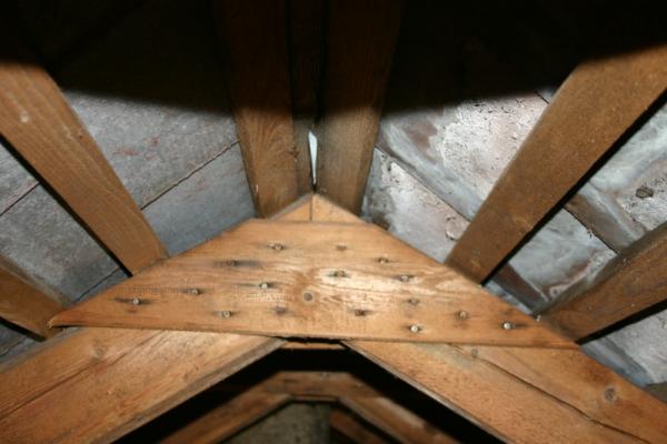

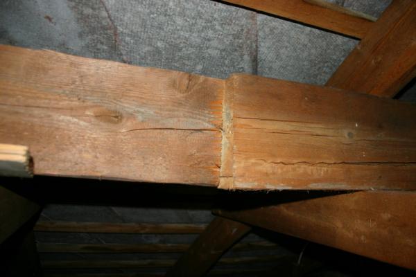

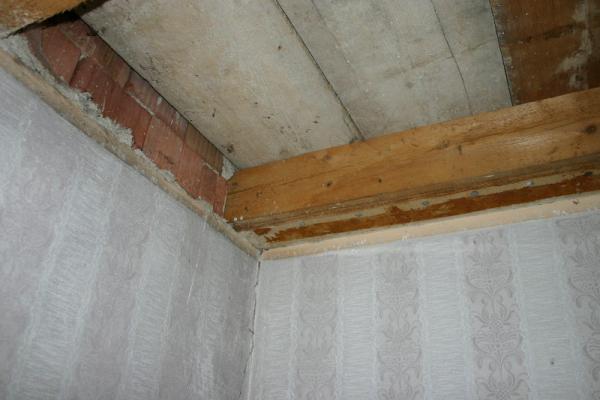

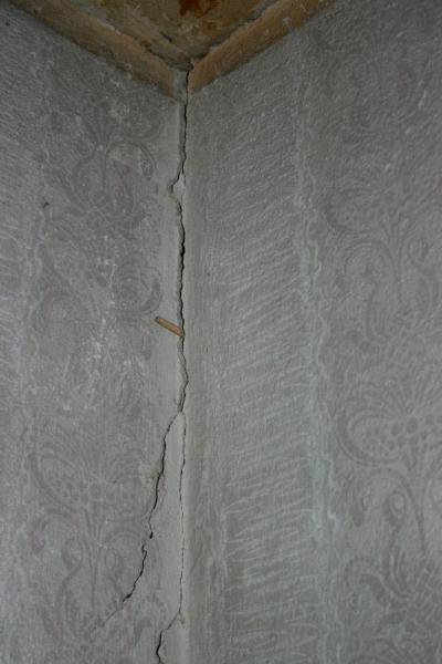

    kurze Geschichte. Wir haben uns ein Altes Haus gekauft. Untergeschoß aus ca. 1905 und Obergeschoß wurde 1967 errichtet inklusieve Dach.
    Als Trennung zwischen unter und Aufbau ist eine Massivbetondecke.
    Das Dach ist wahrscheinlich ein Kehlbalkendach.
    nun habe ich das Problem, daß sich die Außenmauer (Länge ca. 9,55m, Breite des Hauses ca. 8,40 Dach steht rundum 1m über)

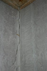

    Längsseitig nach Außen "durchbiegt". Damit meine ich das innen an einer Querwand ein Riß von unten nach oben geht der unten ein Haarriß ist und oben ca 1,5cm Breit ist.

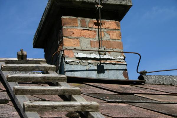

    Nun denke ich das daran das Dach die Schuld trägt weil dieses auch Mittig am Giebel ca. 3 cm tiefer liegt als anfangs. (erkennbar am Schornstein der mittig liegt).
    Nun ein neues Dach ist imo nicht leistbar, aber was kann bzw muß ich erneuern um vor der Winterlast ein größeres Dilema zu verhindern.
    Wie Heißt diese Montage?

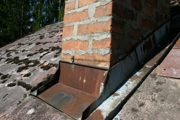

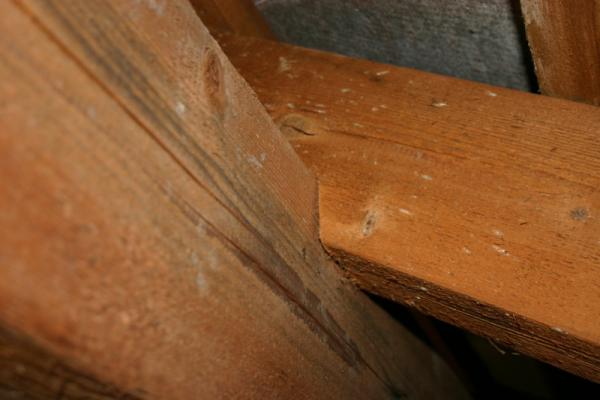

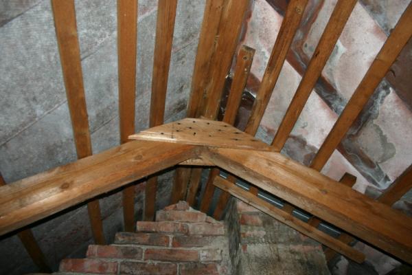

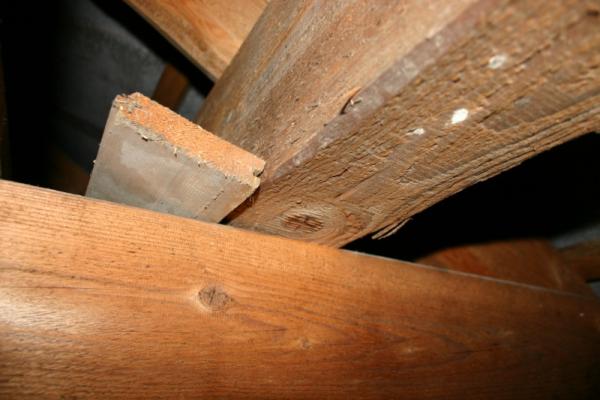

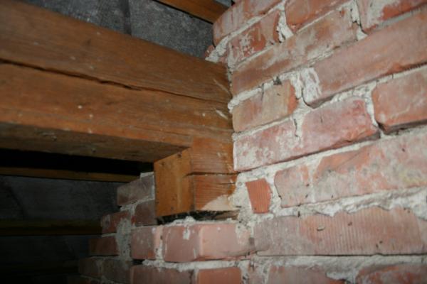

    Der Schornstein.
    Der Giebel

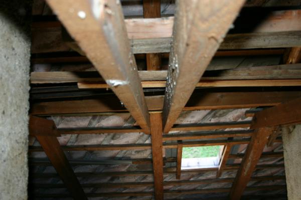

    Die Kehlbalken
    Danke im Voraus.

    Da wird wohl nur helfen, das du dir einen Statiker und einen Zimmermann zu Rate ziehst, die vor Ort sich das Geschehen anschauen...
    Kann sein, das z.B. ein Zugband kaputt ist oder diverse Anschlüsse nicht mehr funktionieren

    Danke erstmals für die rasche Antwort.
    Wo sollte sich ein solches Zugband befinden?
    Du meinst Nicht das Windrispenband, oder?

    In der Mitte beim Schornstein sieht meiner Meinung alles OK aus.

    Nochmal der Schornstein.

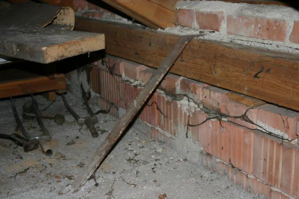

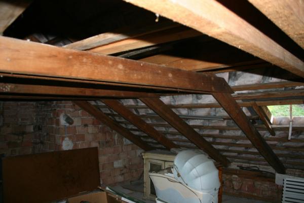

    Zugband befindet sich auf der Höhe der Traufe, Betondecke, Balkenlage, kann alles als Zugband benutzt werden. Wenn da was rausgetrennt wird bricht mal eben das Haus zusammen...

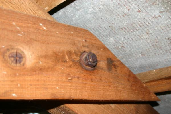

    Dann ist dies also das Zugband.?
    Dieses Eisen ist verbunden mit den Deckenbalken. (durch das Holz durchgehend bis zur Unterseite)
    Jedoch nur jeder zweite Deckenbalken, sollte dies erweitert werden auf alle Balken?
    In der Mitte des Raumes ist ein Stahlträger auf welchem die Deckenbalken aufliegen. Dort sind diese Deckenbalken mit einem U-Förmigen Eisen verbunden. Ist dies so richtig?
    Kann dieser "Fehler passieren durch ein Fehlendes Windrispenband (fehlende Scheibenausbildung? soweit ich nachgelesen habe).
    Denn Die Mauer ist sicherlich schon 5 Jahre so. (Meine optische Beurteilung)

    Frag deinen Statikus! Alles andere ist stochern im Nebel! Die 200 - 300 euro musst du schon locker machen, wenn du das nicht tust versenkst du diese Kohle in unsinnige Aktionen!
    PLANUNG heißt das Zauberwort, nicht planloser Aktionismus!
