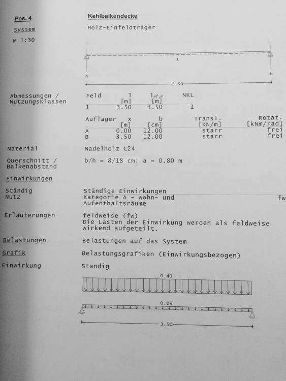

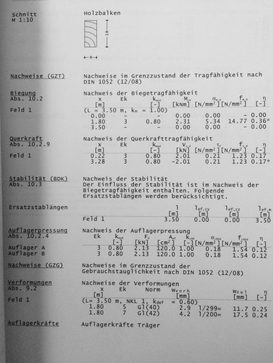

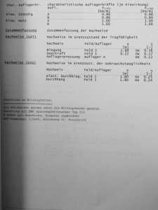

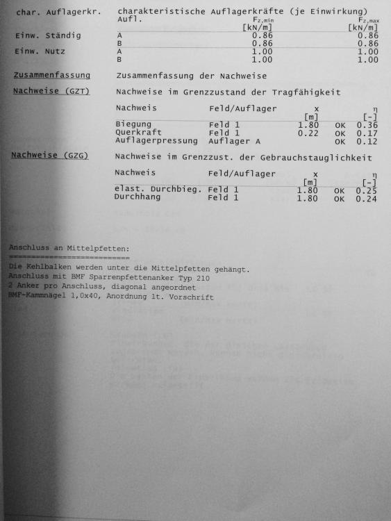

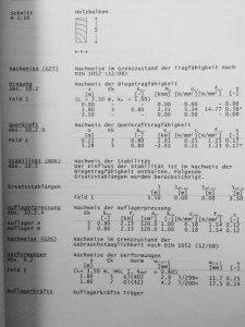

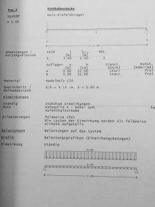

    Hallo Zusammen,
    wir haben 2011/2012 mit einem sehr bekannten Anbieter für schlüßelfertiges Bauen einen Neubau errichtet. Das Haus ist seit 2012 bezogen und der (Kaltdach) Spitzboden soll bald ausgebaut werden.
    Aktuell ist die obere Geschoßdecke isoliert, die darüber liegenden Schrägen jedoch nicht.
    Beim lesen der Statik (Auszug ist angefügt) für die Decke des DG/ den Boden des Spitzbodens ist mir aufgefallen das die vorgesehenen Kehlbalken 8 x 18 sein müssten.
    Verbaut wurden jedoch nur Balken in 6 x 18cm.
    Nun stellen sich mir folgende Fragen :
    1. verstehe ich es richtig das nur 100kg/m2 Belastbarkeit vom Statiker vorgesehen wurden ?
    2. Sollten die 100kg/m2 stimmen, Ist das für einen "Wohnraum" wie es in der Statik deklariert ist ausreichend ?
    3. Wie hoch ist die Belastbarkeit durch die verwendeten kleineren Balken nun ? bzw. Kann der Spitzboden so überhaupt begangen/genutzt werden ?
    4. Wie könnte hier eurer Meinung nach nachgebessert werden? zB. Dämmung entnehmen und weitere Balken nachträglich einsetzen ?
    (Es wäre natürlich sehr unschön alle Decken im DG wieder raus zu reißen)
    Ich würde mich wirklich sehr freuen wenn Ihr mir helfen könntet !
    Bedingt durch die Feiertage erreiche ich aktuell weder Statiker noch Generalunternehmer, trotzdem wäre es natürlich klasse wenn ich etwas besser im Bilde wäre, bevor ich die Baufirma mit dem Mangel konfrontiere.
    Viele Grüße
    Christoph

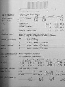

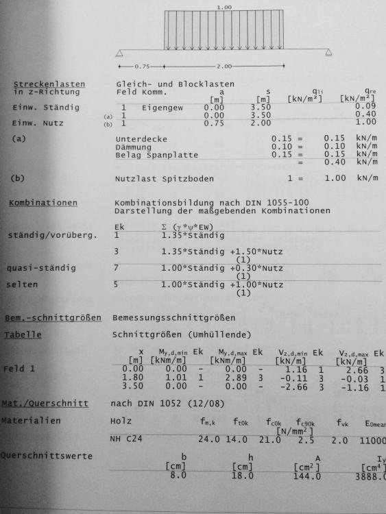

    Ich würde erst einmal die Zulässigkeit des Vorhabens prüfen (lassen), bevor viel Rauch um Nichts (weil nicht zulässig) entsteht.
    Bei der Auslegung gemäß des 2. Bilds als Spitzboden gehe ich davon aus, dass diese eben aus Gründen der baurechtlichen Unzulässigkeit des Spitzbodenausbaus angesetzt wurde.
    Es gibt Bauämter, die das zur Vermeidung von Schwarzbauten sogar ausdrücklich fordern!
    Auch wird die Gaube und deren Auflager nicht für die Lasten, die aus einer Dachterrasse herrühren, geeignet sein.
    Insgesamt würde ich sagen - zu 99% ist das eine Totgeburt

    Zunächst müsste nachgewiesen werden, dass 6/18 die 100 kg (+ Eigenlast etc) nicht tragen kann.
    Dürfte schon mal schwer bis unmöglich sein!
    Und selbst wenn, was dann?
    Abreissen und neue Balken einbauen? :yikes
    Minderung? Na gut, sagen wir 200 € :mega_lol:
    Das ganze ist den Bohei nicht wert!

    das ergibt sich aus der vertragsauslegung und bei sehr viel
    guten willen deiner vertragspartner gibts vielleicht noch ein
    bonbon.
    klingt abenteuerlich.
    hoher spitzboden (afaik ab 2m - die du jetzt schon hast)
    bedeutet auslegung für mind. 200 kg/m2 - wenn nicht
    gegeben, dann sperrung (aber wie ralf: kann je nach
    lbo bzw. bauaufsichtsbehörde verschieden sein).

    Ist die Belastung bei der Nutzung als Wohnraum mit viel Freifläche nicht eher sogar geringer als wenn der Dachboden als Lagerraum genutzt wird und schlimmstenfalls mit Kartons voller Bücher vollgestapelt wird?
