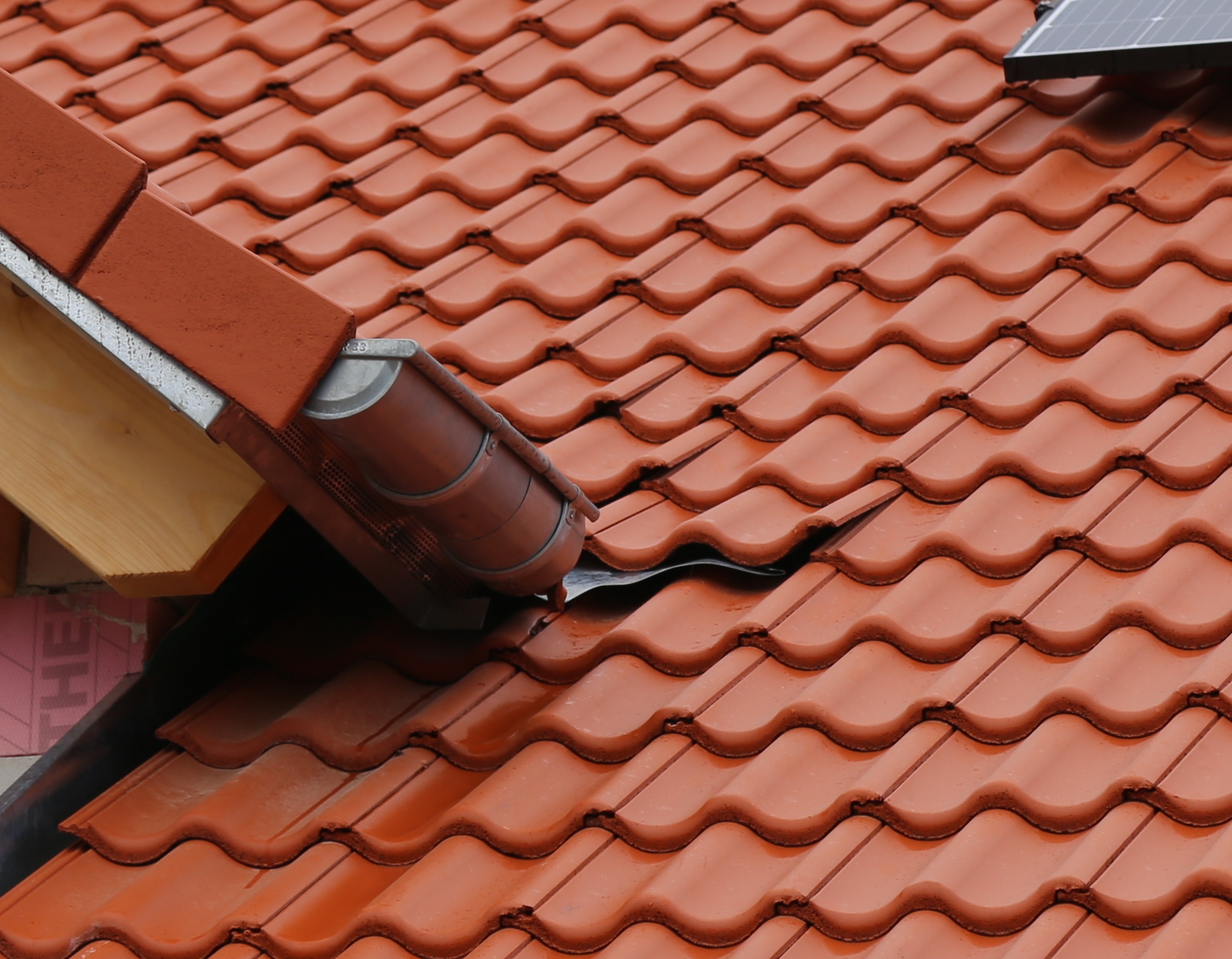

    Unser Dach wurde vor kurzem gedeckt. Im Bereich des Kehlblechs heben sich Ziegel ab und passen nicht mehr richtig ineinander. Ich habe Bedenken, dass hier dem Wind unnötige Angriffsfläche geboten wird und das eine Einladung an Wespen etc. ist. Meiner Meinung nach ist das Kehlblech zu breit.
    Was meint ihr? Muss da nachgearbeitet werden? Wurde da schlampig gearbeitet?

    Das ist eventuell etwas lang, aber hier sieht es eher nach nicht Anpassung aus, das sollte sauber geformt sein, so daß deine Pfanne auch sauber aufliegt, ggf geht mit der Flex auch an der Pfanne etwas abzunehmen, diese ist dann aber mindestens mit Sogsicherung besser verschraubt auszuführen, oder halt kein Blech sondern mit Waka etc arbeiten.

    Statt Bleilappen wurde hier steifes Zinkblech zwischen die Ziegel geführt.
    Hinzu kommt die Rückwärtige Entwässerung der kurzen Gaubenrinne, welche zusammen mit der Kehlentwässerung schön unter den hochstehenden Ziegel rücken kann.
    Sehe auch noch einen gebrochenen Ziegel unter dem Rinnenende und oberhalb der Gaubenrinne sind 2 weitere Ziegel mit abgebrochenen Ecken in der Überdeckung sichtbar.
    Das ist so alles nicht optimal
