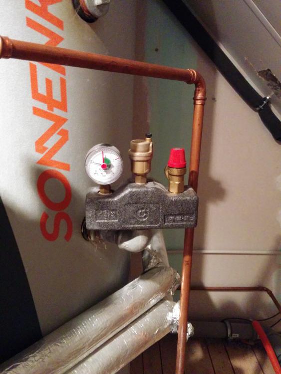

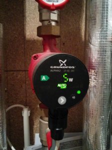

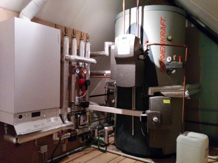

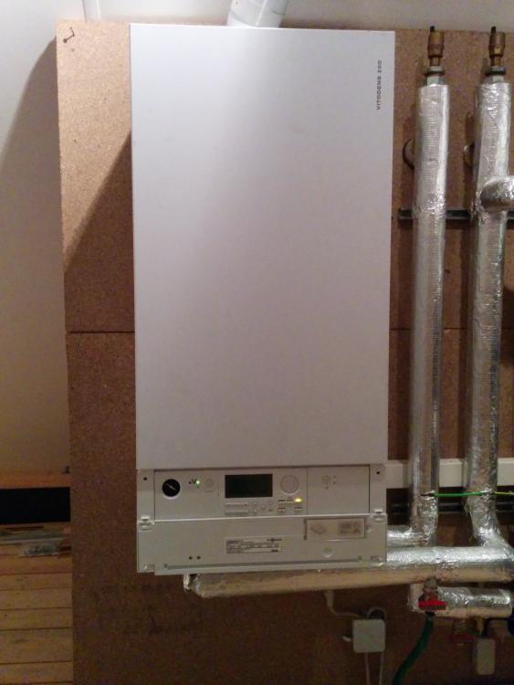

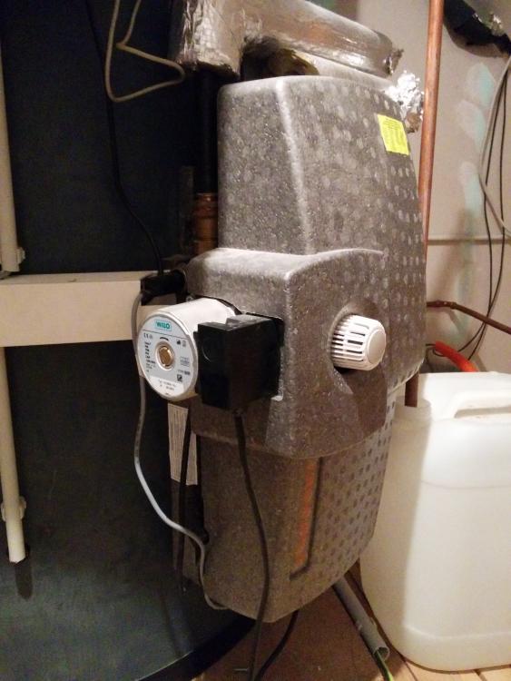

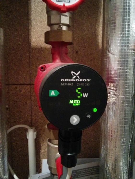

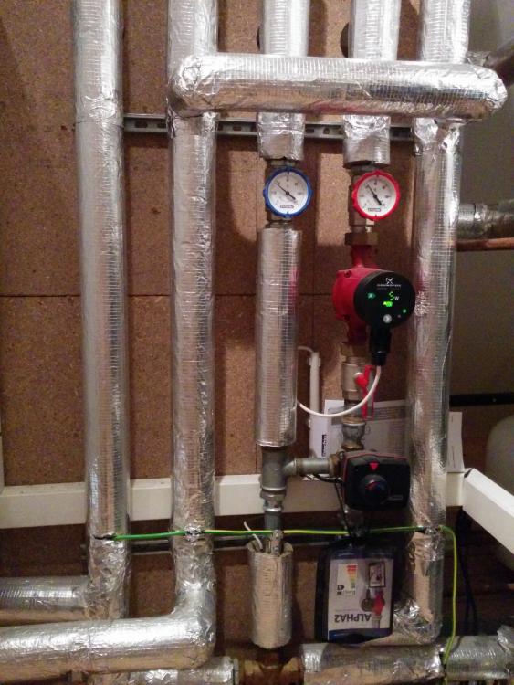

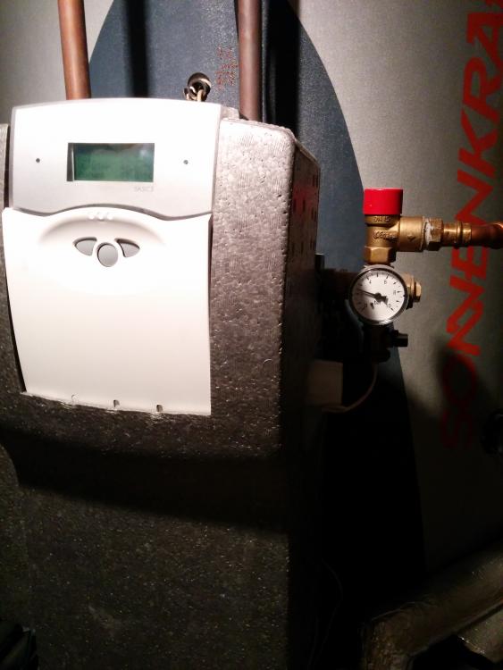

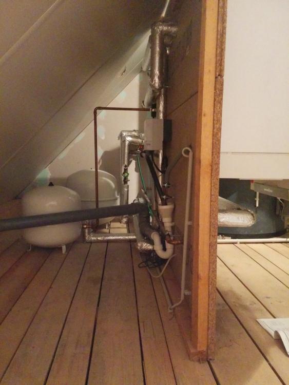

    Aus meinem Wasserhahn fließt bei der Stellung für warmes Wasser in 10 Sekunden ca. 1 Liter Wasser raus, das Ventil unter der Arbeitsplatte für Kaltwasser habe ich komplett zugedreht um den Mischer als Fehlerquelle auszuschließen.
    Ich habe jetzt mal ein paar Fotos gemacht evtl. hilft das. Habe es aber gerade eben getestet, am WC im EG kommt nach ca. 3 Sekunden warmes Wasser. In der Küche dauert es wie erwähnt ca. 90 Sekunden.
    uploadfromtaptalk1424978270650.jpg uploadfromtaptalk1424978289662.jpg uploadfromtaptalk1424978305706.jpg uploadfromtaptalk1424978327398.jpg uploadfromtaptalk1424978346923.jpg uploadfromtaptalk1424978361555.jpg

    Eine WW-Zirkulationspumpe ist nicht dabei.
    Die rote Grundfos ist die Heizungsumwälzpumpe und die andere, graue könnte die Speicherladepumpe sein. Mich irritiert allerdings der Thermostatkopf..

    Auch wenn das damit jetzt wahrscheinlich nichts zu tun hat: Kann es sein dass der Druck des Warmwasserspeichers auch zu niedrig ist (letztes Bild in Post #7)?

    Cool finde ich den Kanister am SV.
    Eine Zirk.pumpe kann ich jetzt auch nicht erkennen. Vielleicht kann ich mir die Bilder später mal genauer anschauen.

    Vielleicht ist die Zirkupumpe auch ganz woanders versteckt? Vielleicht ist der Weg zu den anderen Zapfstellen so kurz, dass das Wasser gleich ansteht? Wir kennen Dein Haus nicht. Ist halt spannend ein gebrauchtes Haus zu erkunden, wenn der Vorgänger die Bedienungsanleitung weggeschmissen hat. ;)
    Der Heizungsdruck, der am Manometer angezeigt wird, hat nichts mit dem Wasserdruck des Trinkwassers zu tun. Ob der ausreicht können wir so nicht beurteilen. Stelle mal Schnitte und Grundrisse des Hauses ein.

    Habe gerade gesehen, dass die Heizung der höchste Punkt im Haus ist. Dann sollte der Anlagendruck sekundär sein. Schade, dass die Fotos offenbar mit einem Steinzeithandy gemacht sind. Da nützt dann auch Vergrößern nichts.

    Der Riesenspeicher steht auf den blanken Fußbodenbrettchen? hoffentlich ist wenigstens für einen ausreichenden Lastabtrag gesorgt. Anfallendes Leckwasser wird sich jedenfalls nicht lange im Spitzboden aufhalten. Da habt Ihr im ganzen Haus was davon. Der Kanister ist mir auch aufgefallen...

    Ich hab auch so einen Kanister am SV der Solaren Brauchwassererwärmung.. so falsch?

    Hier habe ich nochmal ein paar Bilder mit abgenommenen Abdeckungen des Warmwasserspeichers gemacht. Diese scheint mit insgesamt drei Pumpen ausgestattet zu sein. Die untere Pumpe scheint den Kreislauf der Solarpanels zu bedienen. Die anderen zwei dann wahrscheinlich das Heiz- und Brauchwasser, das sind aber alles nur Vermutungen. Das Brummen konnte ich leider nicht direkt orten aber es kommt definitiv irgendwo von dem Speicher. Ich habe zusätzlich noch ein Video gedreht, weiß aber nicht ob man darauf wirklich was hören kann.
