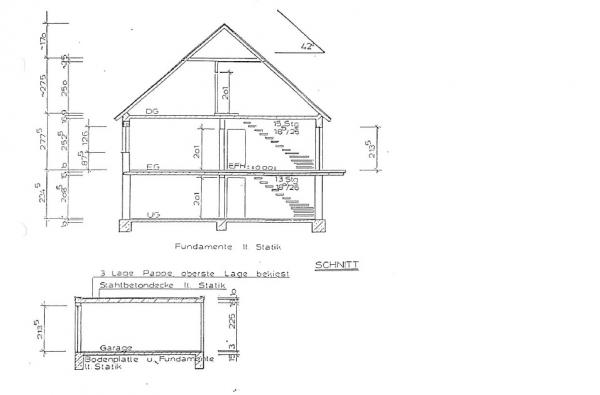

    Gibt es einen Hersteller von Abdichtungmaterial der sich auf den Heimwerker spezialisiert hat? Ich denke da an die üblichen Sachen wie Dichtschlämme, Dickbeschichtung und mechanischen Schutz, alles aufeinander abgestimmt mit den nötigen Verarbeitungshinweisen.
    Sehe da momentan den Wald vor lauter Bäumen nicht, der Markt wirkt für mich etwas undurchsichtig.
    Kurze Erklärung was gemacht werden soll. Keller wird in Eigenregie freigelegt und dann abgedichtet, also von außen. Es handelt sich um einen gemauerten Keller aus Kalksandstein (30cm Steine) und verputzer Außenwand in Hanglage ohne Bitumendickbeschichtung (Alter 20 Jahre). Lastfall ist nicht bekannt, ich denke aber das es kein drückendes Wasser ist da die Undichtigkeiten bis jetzt minimal sind und nur sporadisch auftreten.

    Wenn Du beim Freilegen nicht aufpasst, kann es zum Grundbruch kommen. Dann brauchst Du nicht mehr abdichten, sondern ein paar Container fürn Bauschutt.

    Ok, das hört sich dramatisch an. Haus wollte ich jeweils frontenweise freilegen, warme trockene Tage abwarten und dann mit dem Kleinbagger freilegen. Grundriss ist 13,5x9,5 Meter. Bauweise von 1993, Kalksandstein für den Keller, Hohlblockziegel für das Mauerwerk darüber. Was gibt es noch zu beachten, bin für jeden Tip dankbar. Suche gleich mal den Grundriss und poste ihn evtl. hilfreich.

    Firma hatte ich schon vor Ort, Kosten ca. 1000€ pro Meter. Laut seiner Auskunft wird das Freilegen an einen Garten/Landschaftsgärtner vergeben und sollte kein Problem darstellen. Bin gerne bereit einen Fachmann zu holen und seine Ratschläge anzunehmen die Arbeit möchte ich aus Kostengründen dann selber machen. Wer kann helfen Architekt oder Baustatiker?

    Suche noch die zugehörigen Statikunterlagen heraus sowie - wenn vorhanden - die Baugrunduntersuchung.
    Damit dann zum Statiker gehen. Der kann festlegen, wie freigelegt werden kann (z.B. abschnittweise) und was dabei zu beachten ist.

    Der Statiker sagt das man prinzipiell jedes Haus freilegen kann weil es statisch so vorgesehen sein muss das es sich nicht seitlich abstützt.
    Beim Hausbau bzw. der Gründung steht das Haus auch ringsherum frei ohne negative statische Auswirkungen. Um zu meiner eigentlichen Frage zu kommen habe ich nun die Antwort, die Fa. Blablabla und Hopsassa hat alle nötigen Materialien zur Kellerabdichtung auf Lager.
    @rolf Nein, die Garage wurde nie so gebaut wie ursprünglich geplant. Steht also nicht am Haus.
