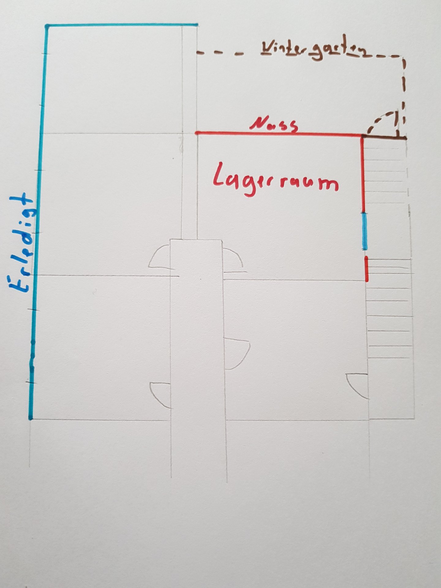

    ich beabsichtige in naher Zukunft die Kellerwände unseres Hauses abzudichten.
    Horizontal und Vertikal plus Dämmung.
    Aktuell bin ich mich am belesen welche möglichkeiten es so gibt.
    Das größte Problem ist ein Raum im Keller.
    Komme leider nicht überall von Außen an die Wände. Da über einer Wand ca. 5m länge, ein Wintergarten errichtet wurde und an der anderen Wand außen eine Betontreppe enlang läuft. Die Kellerwände weisen feuchtigkeit auf und der Putz bröckelt dort ab plus teilweise weißer Schimmel. Dieser Raum ist eigentlich nur nen großer Abstellraum/Kellerraum.
    Habe von diesem Injektionsverfahren gelesen, fande das auch gut, musste aber dann feststellen das der Keller mit HBL 50 30cm dicke gemauert wurde. Durch die Holkammern soll es dann wohl nicht mehr so einfach sein mit der Injektion. Allgemeine ist der Keller 140m2 groß und dient zu 80m2 als Wohnraum. Decken höhe ist 2,10m.
    Eine Wand des Hauses wurde von meinem Onkel mal vor Jahren aufgegraben und abgedichtet. Allerdings weiß ich nicht wie und nicht wie richtig er das gemacht ( hat eigentlich 2 Linke Hände). Möchte halt wegen Energiesparen und so nach und nach sanieren und zwar richtig, auch soll die Feuchtigkeit draußen bleiben.
    Nun suche ich euren Rat und hoffe auf hilfreiche Tipps.
    1.Wie gehe ich am besten vor gerade in diesem einen Raum. Tunnel unter Wintergarten graben? Doch von innen abdichten?
    2. Allgemein solle ich auch an eine Drainage denken?
    3. HBL sind nicht so wirklich das beste oder was man hätte nehmen können?
    Die Eckdaten die ich im Bauschein finden konnte sind.
    Baujahr:1969
    Außenwände:HBL 50 30cm
    Fundament: Streifenfundament, unbewehrt Betongüte B 120
    Sperrschicht waagerecht: Bitumenpappe einlagig, 20cm üb. Baukette u.u. Kellerdecke (so lese ich das zumindest)
    Sperrschicht senkrecht: Estrich mit Bitumenanstrich
    Vielen Dank schonmal im voraus.
    Euer Bob

    Keller wird als Wohnraum genutzt, offiziell oder inoffiziell ? Falls inoffiziell, ist eine (offizielle) Nutzungsänderung geplant ?
    Dann schlägt nämlich die EnEV voll zu.
    Feuchtigkeit und Schimmel kann ja alles von 0-100 sein, gibts evlt. ein paar Fotos?
    Wäre nicht richtiges Lüften eine Alternative ? Muss der gesamte Keller furztrocken werden oder kann man evtl. bei dem Lagerkeller darauf verzichten oder nur mit einer
    leichten Verbesserung leben?
    Zu den Fragen
    1) Erst mal planen (ggf. Planer hinzuziehen), klare Ziele setzen in Bezug auf geplante Nutzung und rechtliche Situation.
    Fachbetriebe hinzuziehen, Angebote vergleichen, danach entscheiden was man evtl. als Eigenleistung macht/machen kann und was nicht
    2) Das kommt in erster Linie auf den Boden drauf an. Hast du ein Bodengutachten ? Kennst du den Wasserstand ?
    3) Spielt doch überhaupt keine Rolle denn du willst den Keller nicht neu mauern.
    PS. Injektionslösung kann ich dir vorab schon sagen, vermutlich eher nicht das Richtige, aber teile doch bitte erstmal mehr Infos dann schauen wir weiter.

    Der Keller wird als offizieller Wohnraum genutzt. Ein teil der Familie wohnt da, die Hausbesitzerin.
    Der Lagerraum soll später mal ein Zimmer werden und desegen will ich diesen Raum auf jeden Fall trocken legen, sind immerhin Rund 20m2.
    Die restlichen Wohnräume sind trocken, wie gesagt der Onkel hat da mal was vor Jahren gemacht, vorher waren die Wände auch feucht.
    Wenn ich aber eh dran bin, würde ich diese Seite auch nochmal aufmachen, weil gedämmt wurde nicht.
    Habe leider kein Bodengutachten.
    In der Baubescheinigung steht allerdings, "Betonschädliches Wasser vorhanden - nein".

    Habe Allerdings mal einen Grundriss gezeichnet. Ea geht vor allem um die roten Linien.
