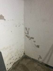

    Hallo liebe Experten,
    mich bräuchte mal ein paar Infos über die Kellerabdichtung im Altbau. Habe zwar schon einiges darüber gelesen, aber jedes Haus ist anders und ich möchte dabei nur ungern Fehler machen.
    Ich habe ein Haus von 1971, vollunterkellert, Kellerwände aus Kalksandsteinen. Außen befinden sich Reste eines schwarzen Anstriches, dieser wurde wohl mal nur in einer dünnen Schicht aufgetragen. Innen sind die Wände nur geweißt, nichts verputzt. An diesen zeigen sich Aussalzungen in „Zuckerwattenform“, die Fugen bröckeln dort auch oberflächlich ab. Ich bin der Meinung die Bodenplatte ist durchgängig. Da das Haus sehr massiv ist und die Geschossdecken von zig Stahlträgern durchzogen sind. Als ich das Haus übernommen habe, habe ich den kompletten Bodenbelag aus PVC erstmal entfernt. Darunter war es sehr feucht und muffig. Allgemein ist die Luftfeuchtigkeit sehr hoch und es bilden sich sogar auf Plastikoberflächen kleine Pfützen mit der Zeit.
    Aus diesem Grund möchte ich nun mit der Hilfe von Freunden erstmal eine Kellerwand freilegen und abdichten.
    Produkte würde ich gerne von Remmers nehmen, MB 2K und PBD 2K sind teilweise schon vorhanden. Auf eine Drainage würde ich gerne Verzichten.

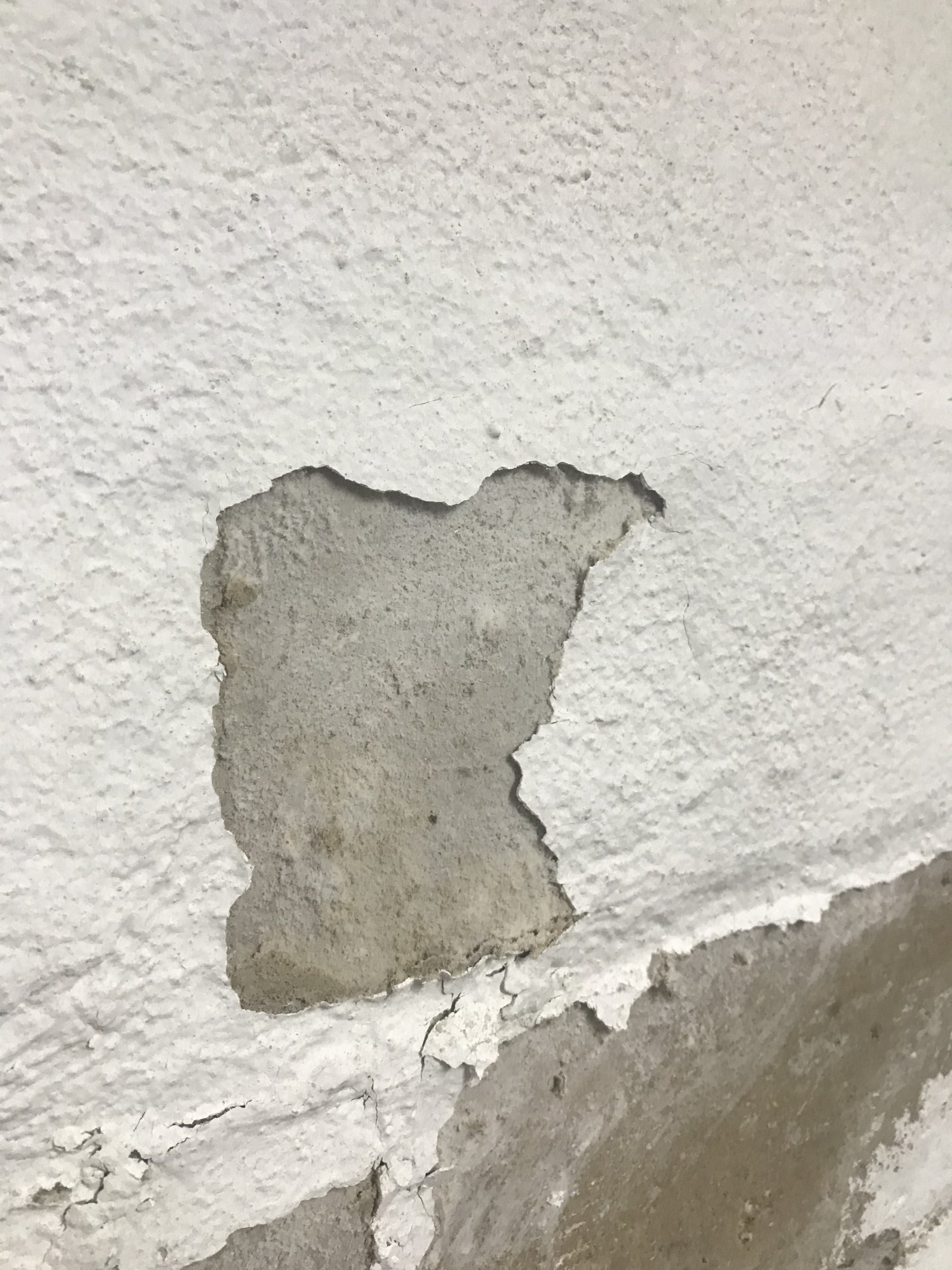

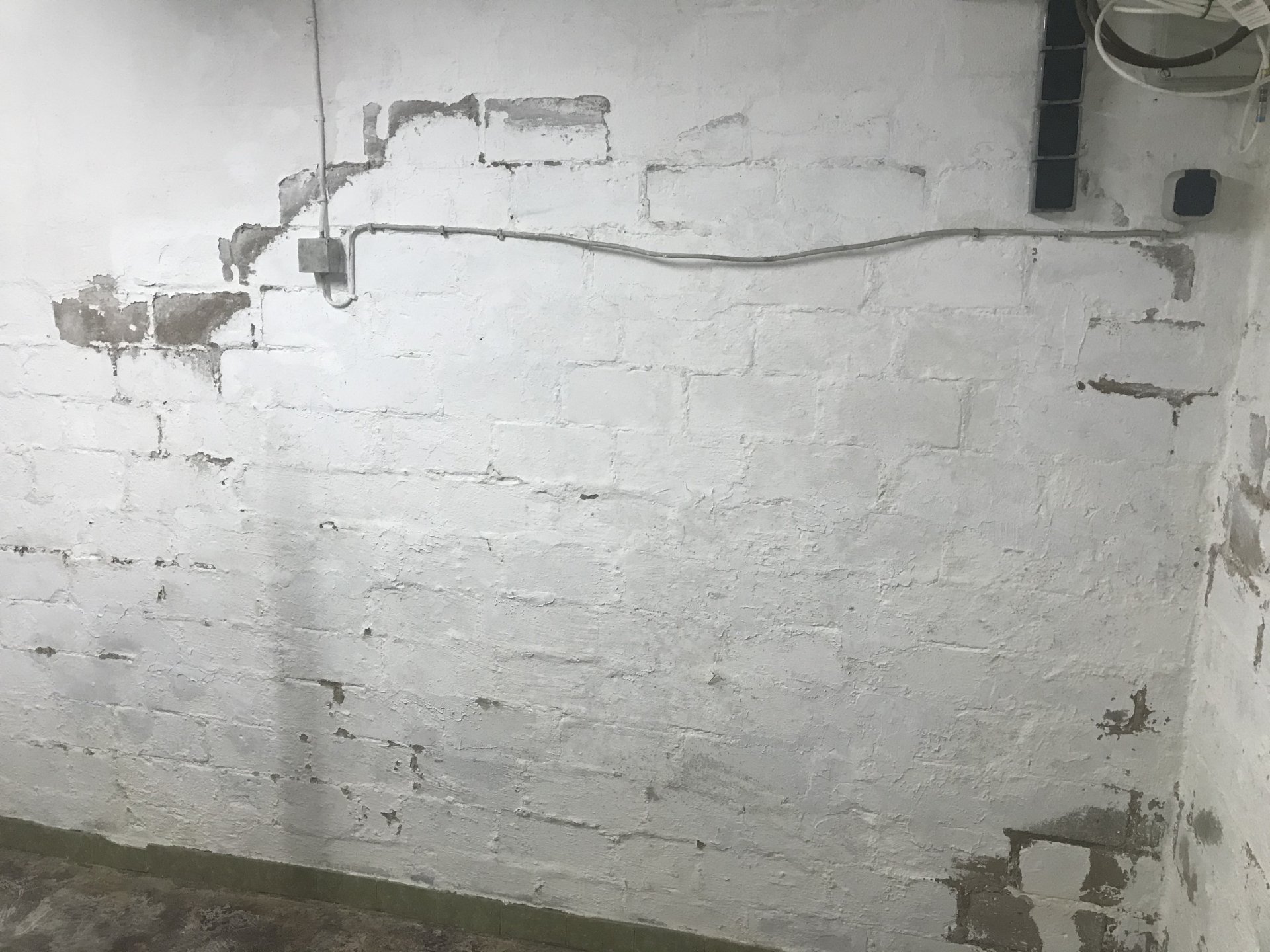

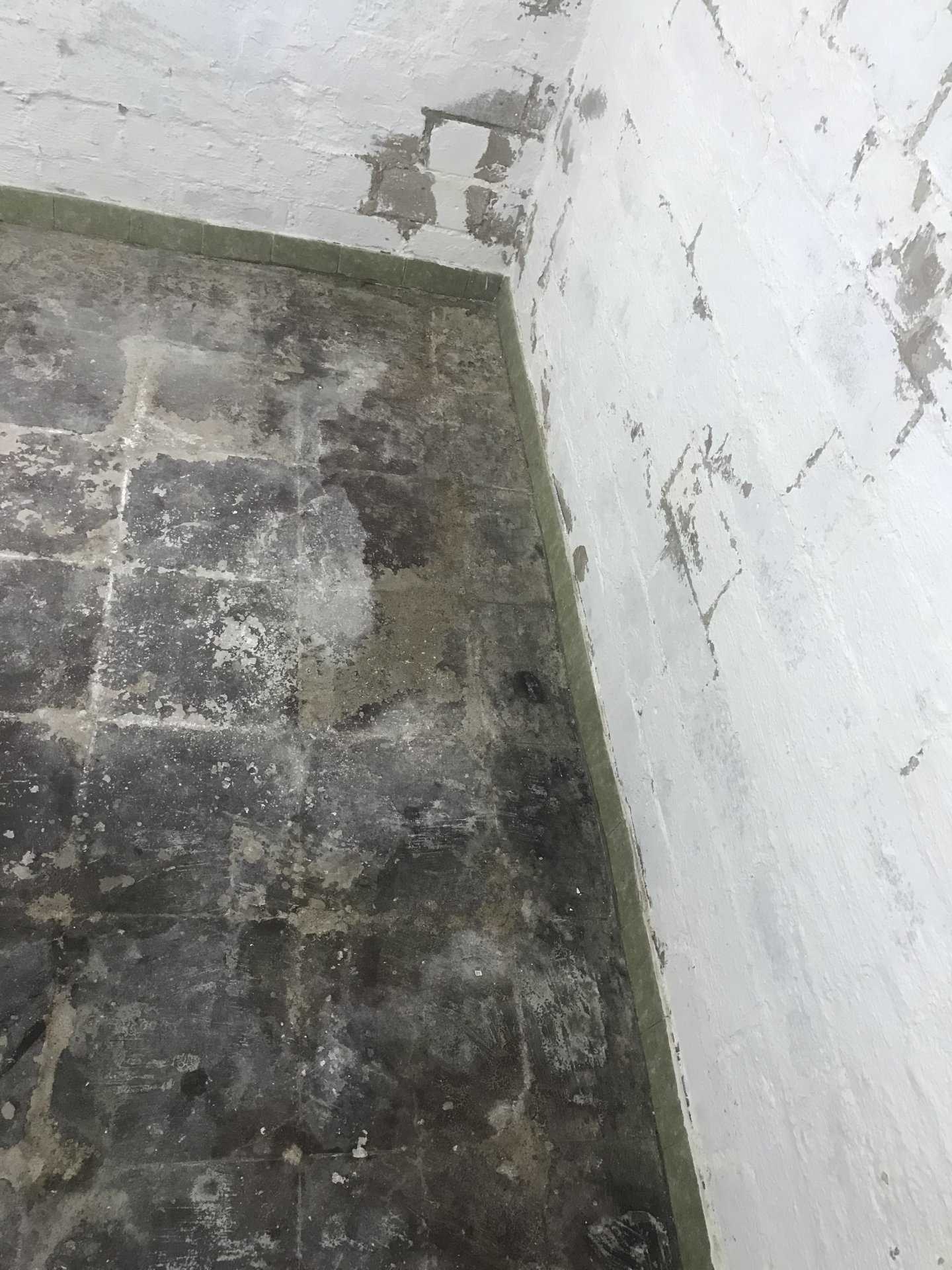

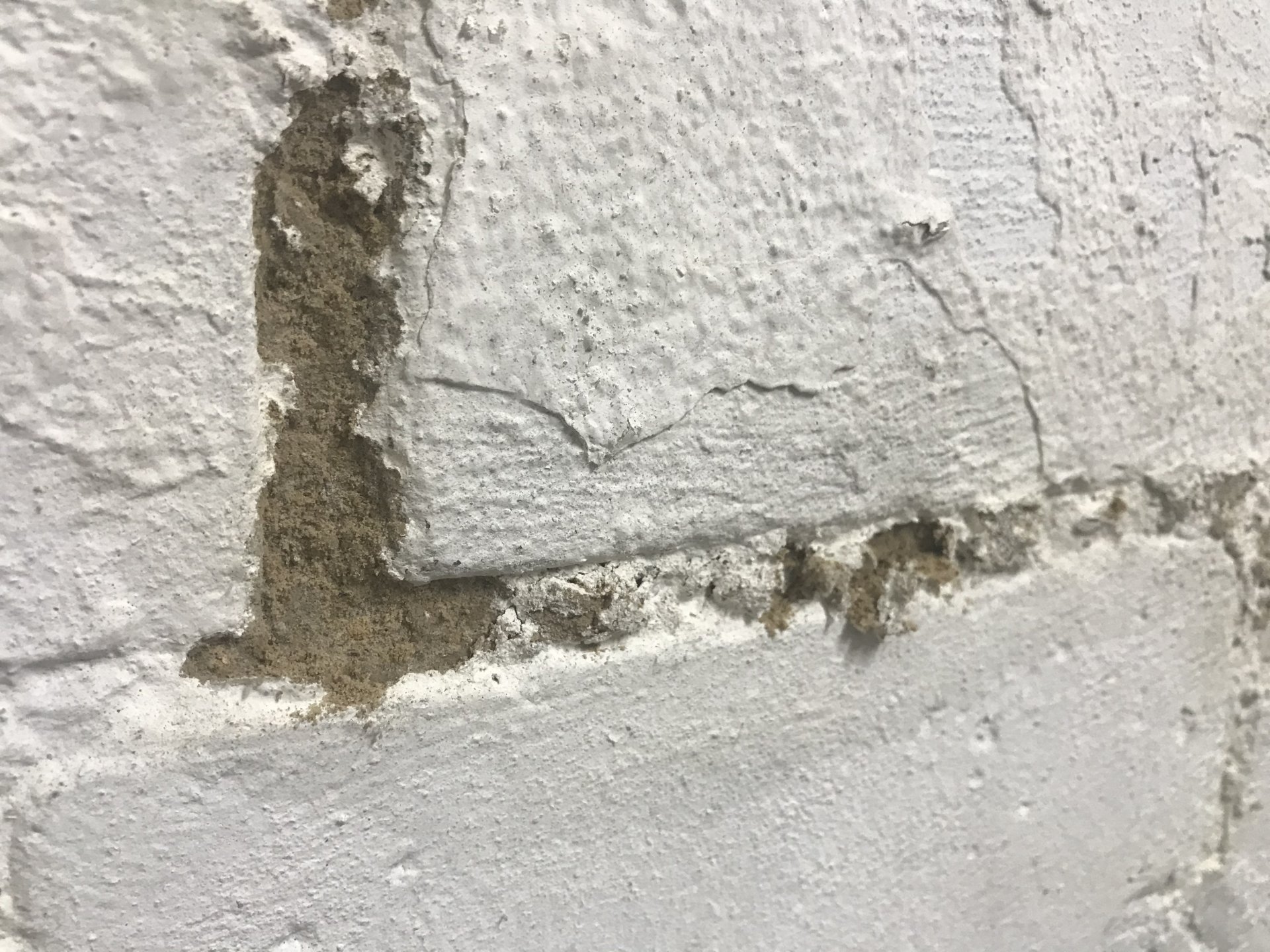

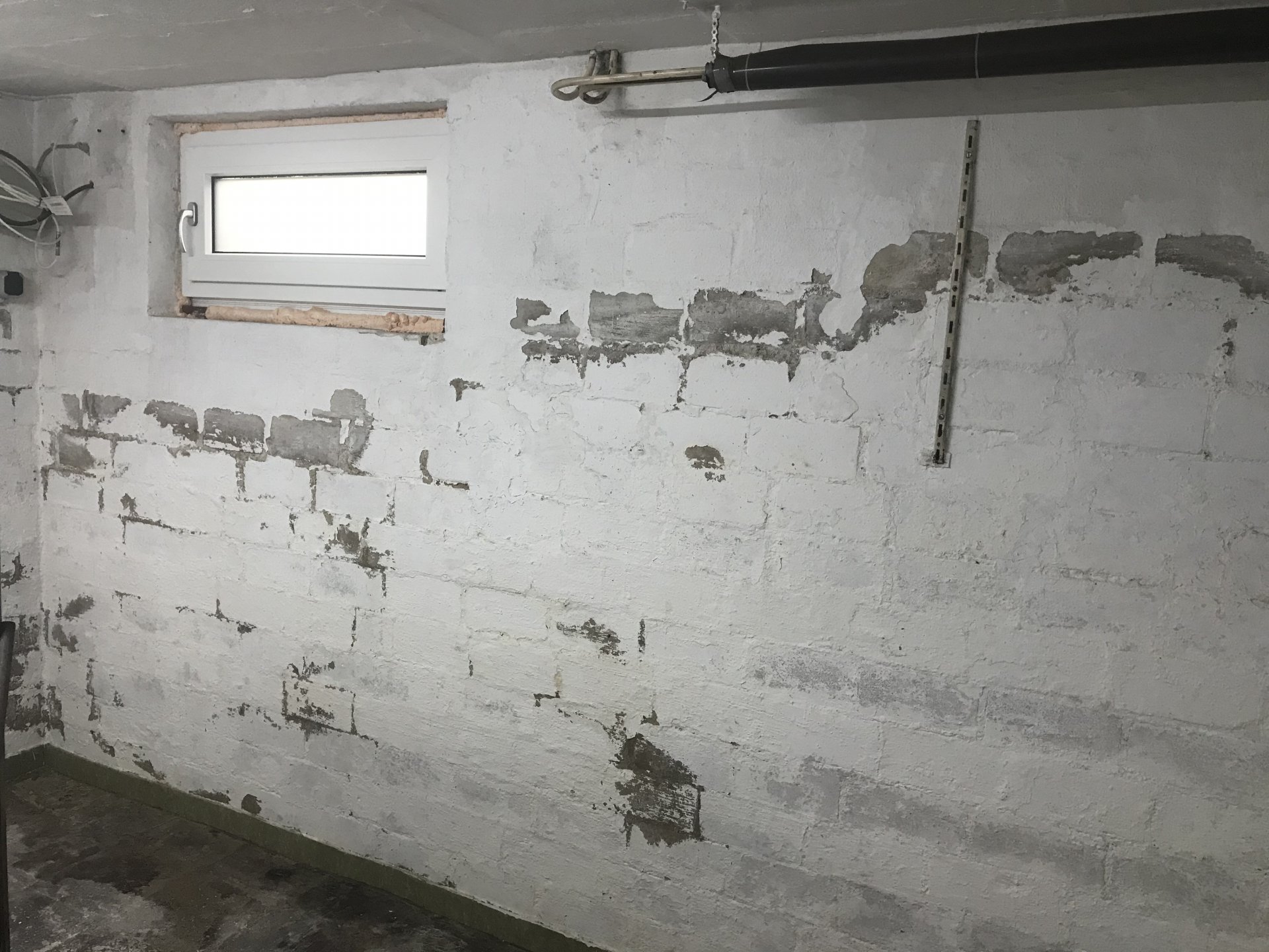

    Ich habe kein Schnitt vom Gebäude/Fundamente.
    Habe nur Zeichnungen der Geschossdecken, das bringt hier aber nix. Alles andere sehe ich erst wenn aufgegraben ist.
    Habe eben mal ein paar Bilder von innen gemacht
    CC9A5253-7E56-4597-9175-3C872F22292E.jpeg 762ECD34-EEB6-4759-90BF-80F758B813E7.jpeg 22460707-0D48-4517-99DD-E415D663D583.jpeg D80C9776-8A93-4886-AB30-4EBA11909B28.jpeg CB15426E-A81C-4286-B74E-3473DF7155A3.jpeg

    Der Vorbesitzer war leider zu sehr Sparfuchs. Es wurde die Fassade sogar mit normaler Dispersionsfarbe gestrichen da die günstiger war als Fassadenfarbe
    Kann es sein dass überhaupt keine Hohlkehle existiert? Man sieht auf den Bildern auch recht gut dass die Bodenplatte im Randbereich sehr feucht ist. Erfahrungen aus dem Baujahr wären ganz schön

    Dämmung ist auch gegen Kondensat sinnvoll, nicht nur bei Wohnkellern.
    Kondensat ist eine sehr häufige Ursache für Feuchtigkeit und wird verstärkt,
    wenn bei wärmeren Außentemperaturen gelüftet wird.
    Ca 8 cm genügen.
    Allgemeine Hinweise helfen nicht in deinem Fall,
    wenn an fachgerechter Ausführung gespart oder selbst gebaut wurde.
    Die Hohlkehle kann natürlich fehlen, oder die Mauern wurden bündig auf derBodenplatte errichtet.
    Oder es wurden nur Streifenfundamente errichtet und der Betonboden dazwischen gegossen.
    Stahlträger in der Decke sind unüblich bei dem Baujahr.
    Am besten an einer Stelle zur Erkundung bis Unterkante Bodenplatte bzw Fundament graben
    und dann Fotos und Befund hier einstellen.
