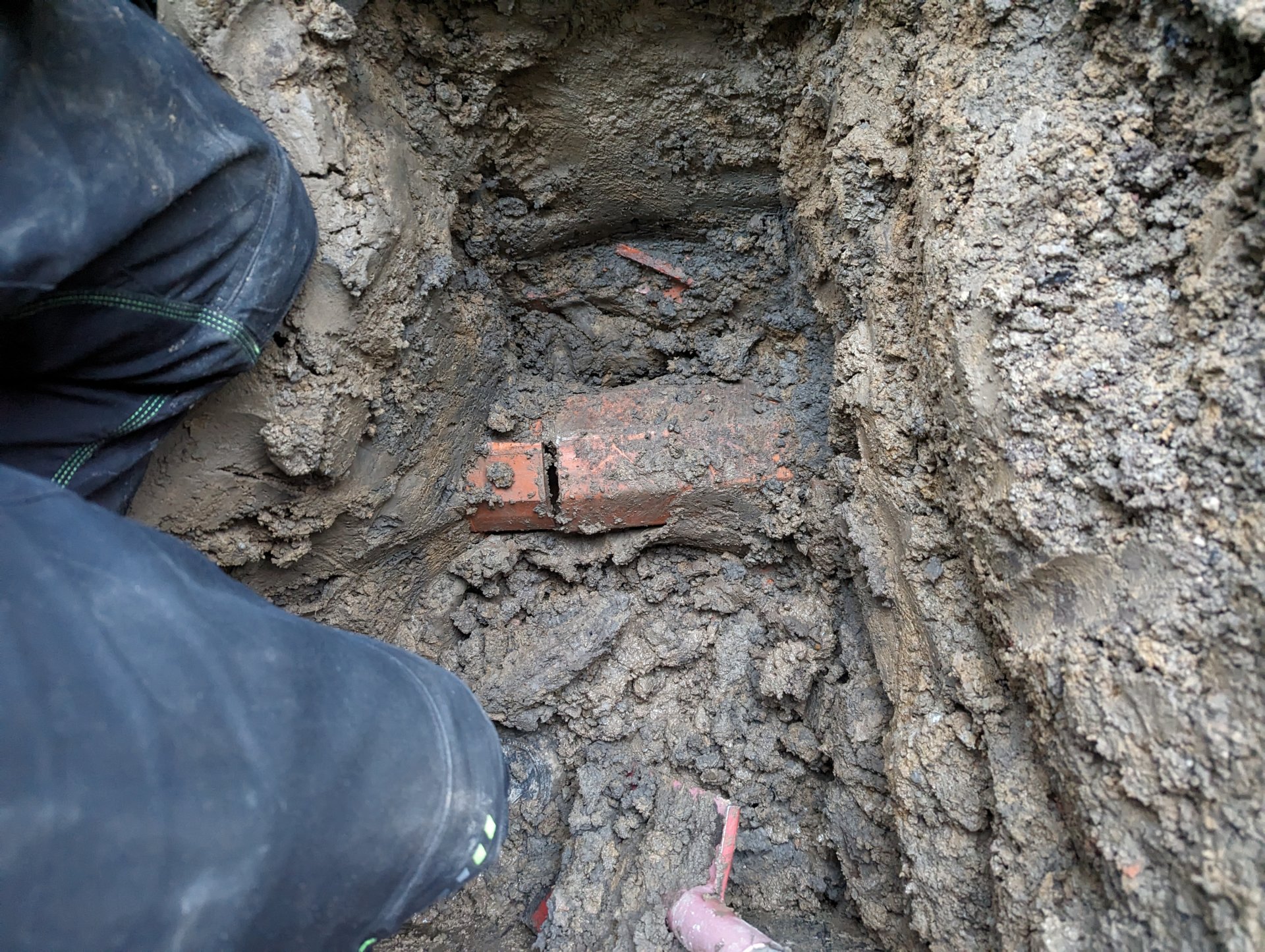

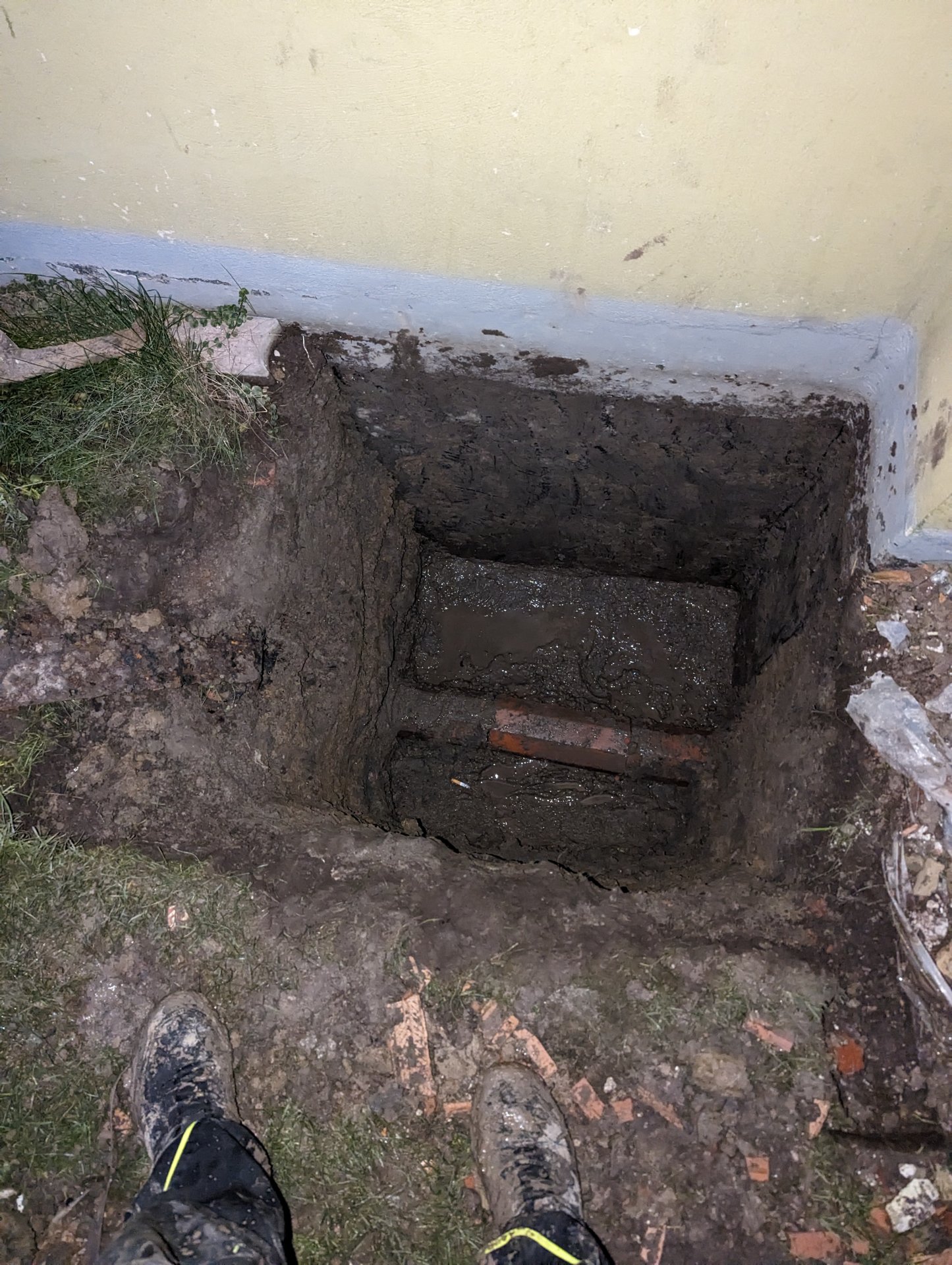

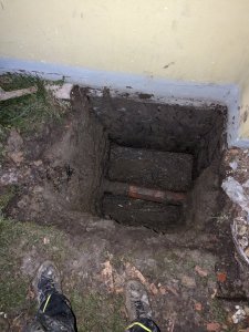

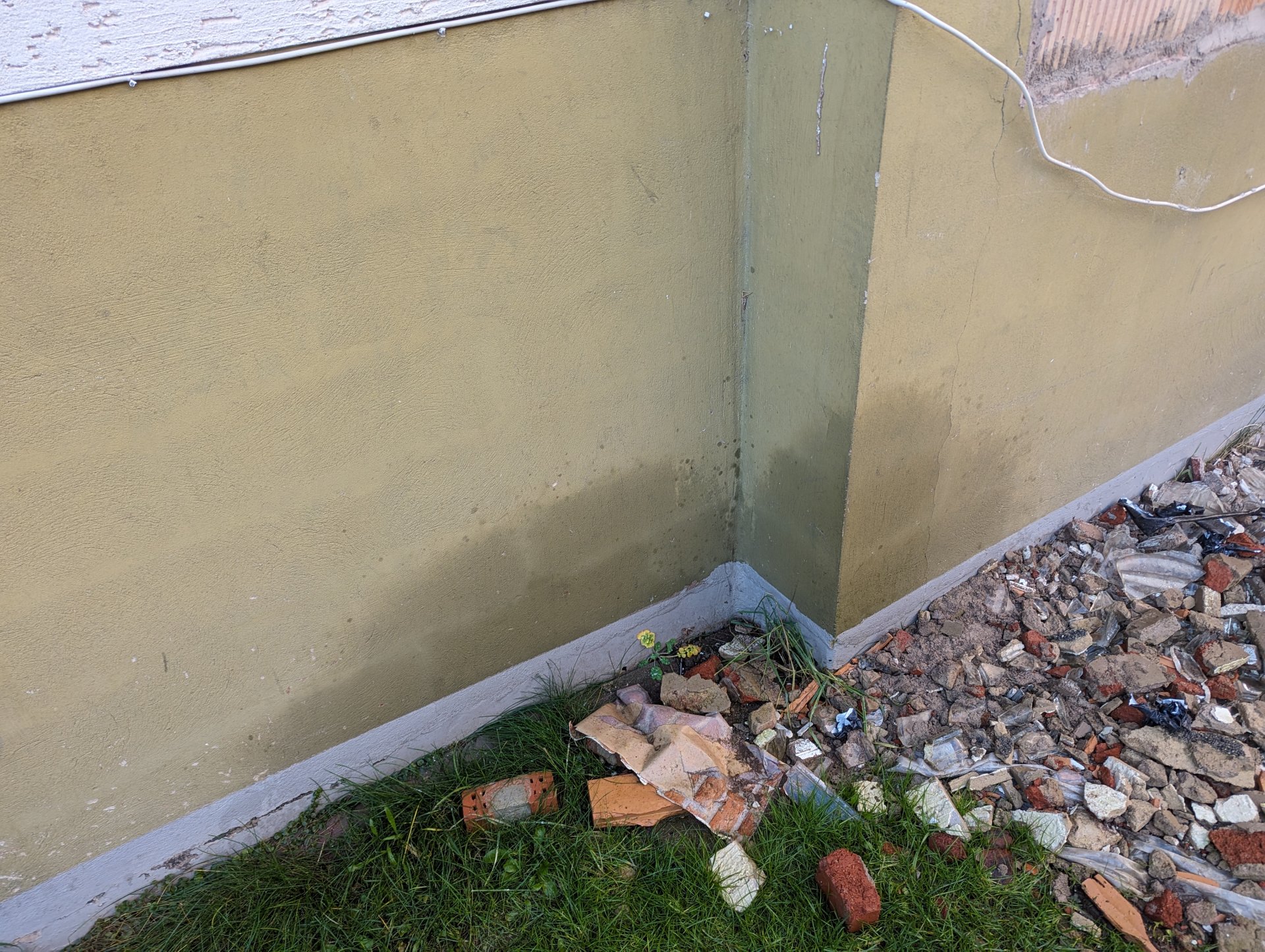

    Guten Tag.
    Ich weiß es gibt dieses Thema schon 1000 mal aber ich finde irgendwie keine richtige Lösung vor allem weil immer wieder überraschungen dazukommen.
    Ich habe vor 2 Jahren den Keller ausgebaut und verputzt. Jetzt auf einmal fangen 2 Ecken an zu schimmeln. Die Luftfeuchtigkeit im Raum ist zwischen 40 und 50 %
    Das Haus ist von 1974
    Jetzt habe ich mir überlegt das Haus freizulegen und die Kellerwände abzudichten und zu dämmen.
    Die Seite von Haus die feucht bzw geschimmelt sind liegen 1,2 Meter im Erdreich (Lehm)

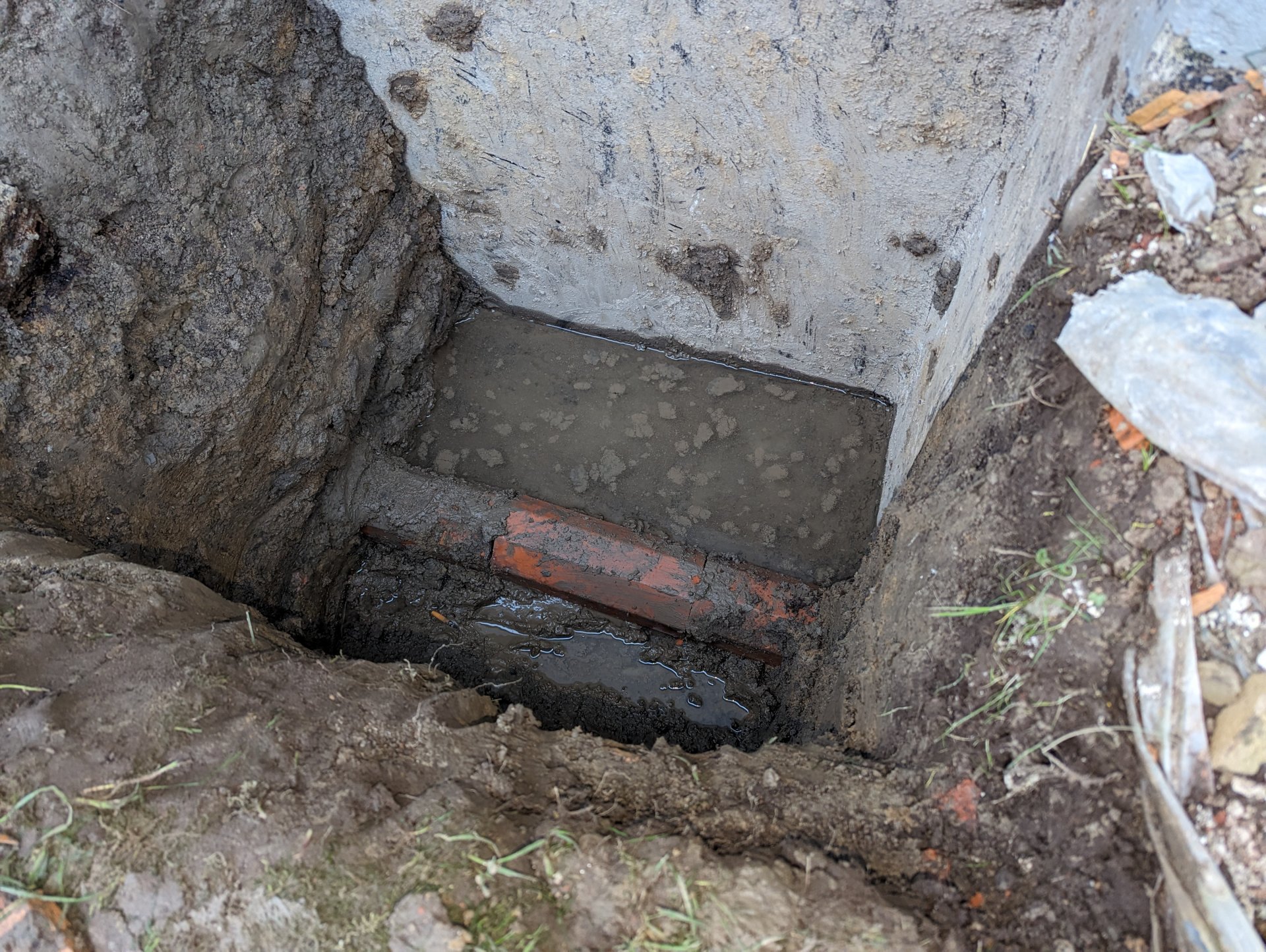

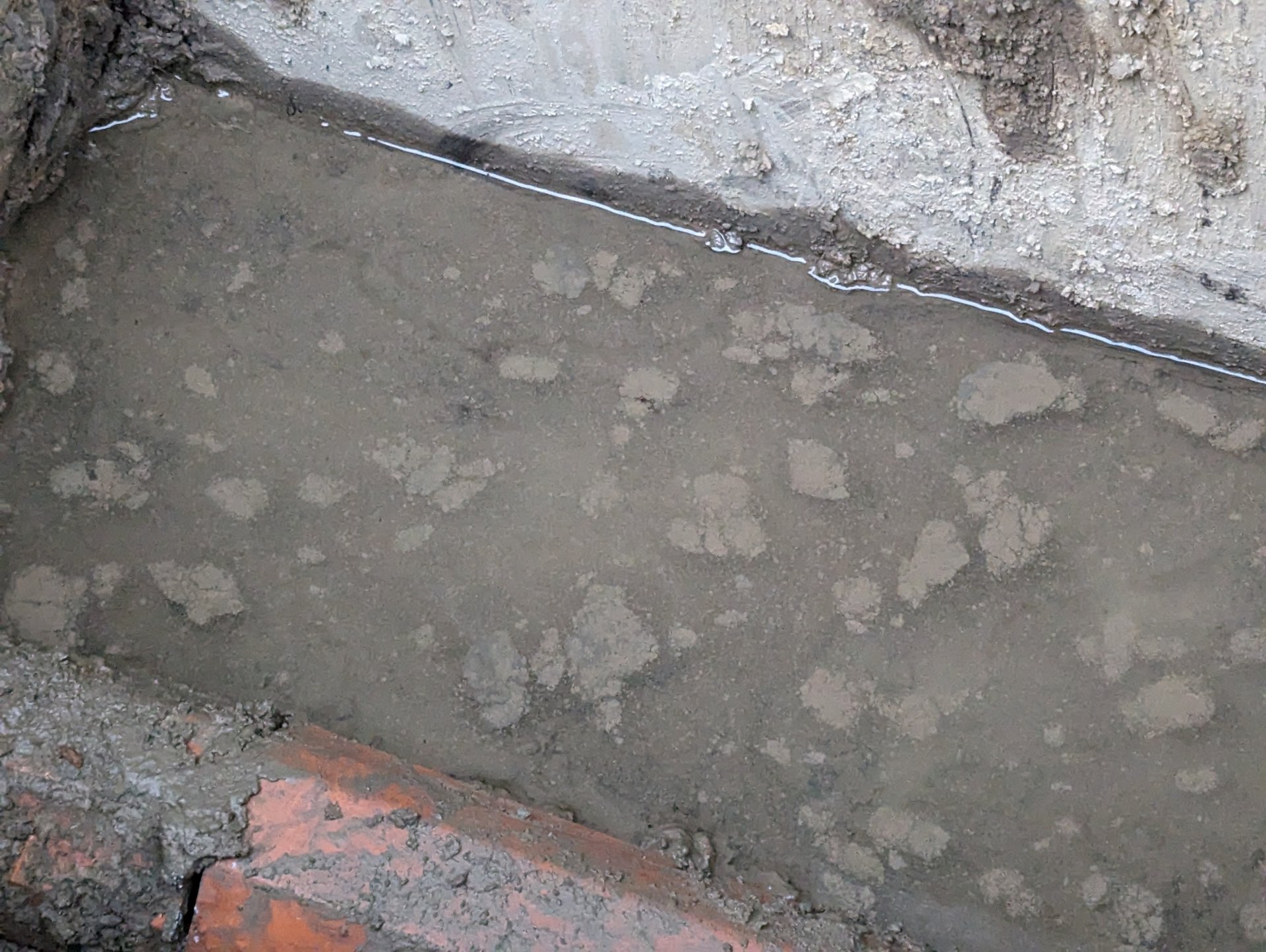

    Nun habe ich mal eine Ecke freigelegt und habe eine Drainage gefunden. Allerdings oberhalb oder gleiche höhe wie das Fundament und ohne Drainage Schotter oder ähnliches. Gestern Abend ausgegraben heute morgen schaue ich dann steht in dem ausgegrabenen Schacht sehr viel Wasser..
    Wenn ich rundherum fertig bin mit ausgraben wie gehe ich dann am besten vor mir der Drainage?
    Habe mal paar Bilder angehängt..
    Ich hatte geplant die Wand zu säubern , 3 mal mit 2K Dickbeschichtung zu beschichten und dann mit xps Platten zu dämmen , noppembahn , erde wieder zu füllen..
