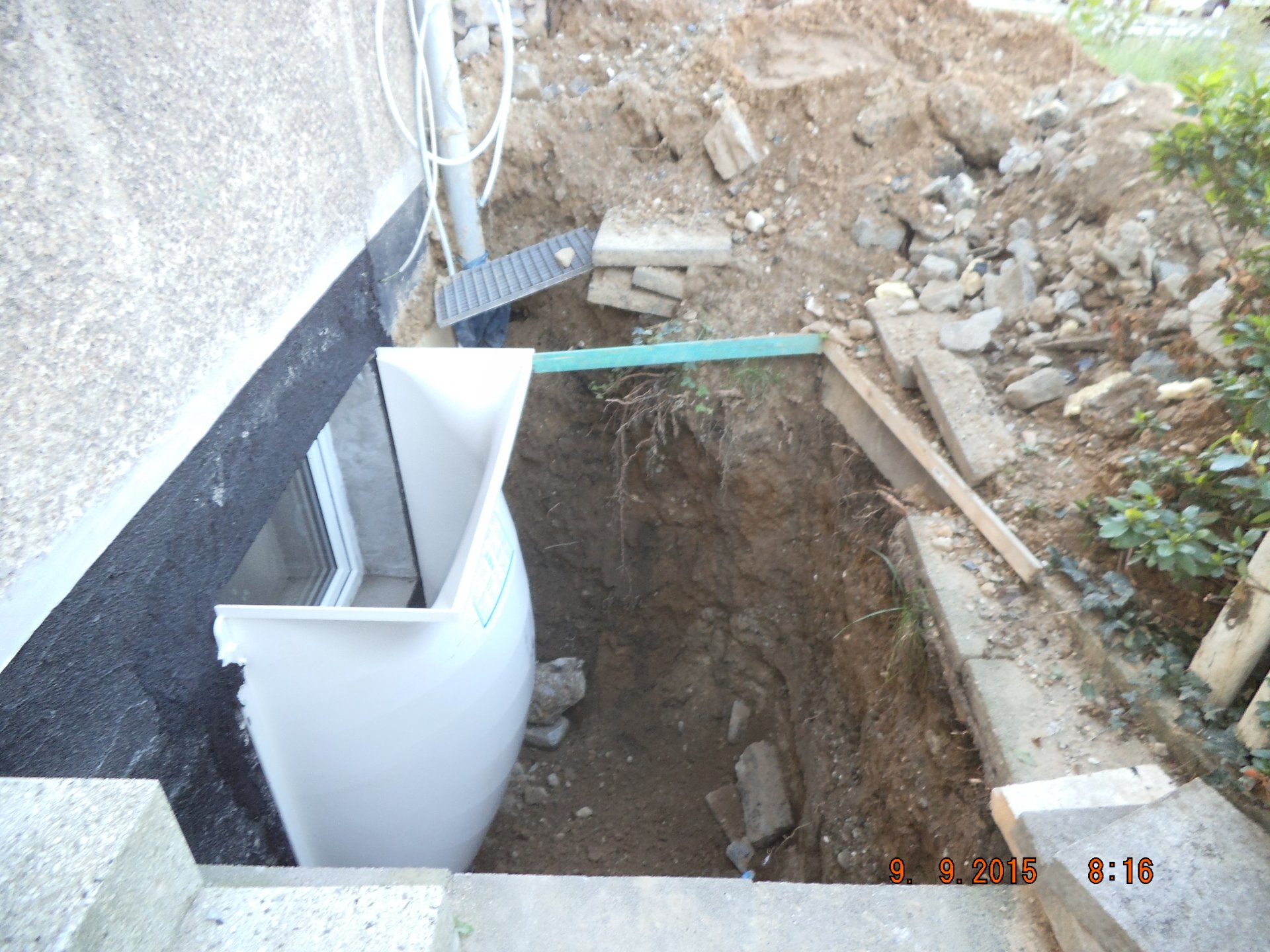

    Die Kellerwände sind schon verputzt und Fliesen sind inzwischen auch schon gelegt. Hab grad kein aktuelles mit Fliesen gefunden. Auf dem Bild sieht man aber so Salzausblühungen, weil eine Außenwand nicht isoliert ist.

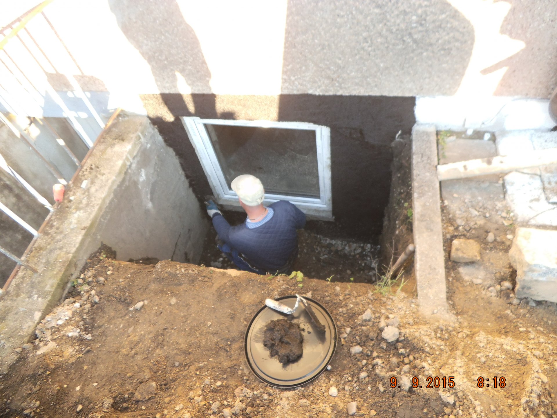

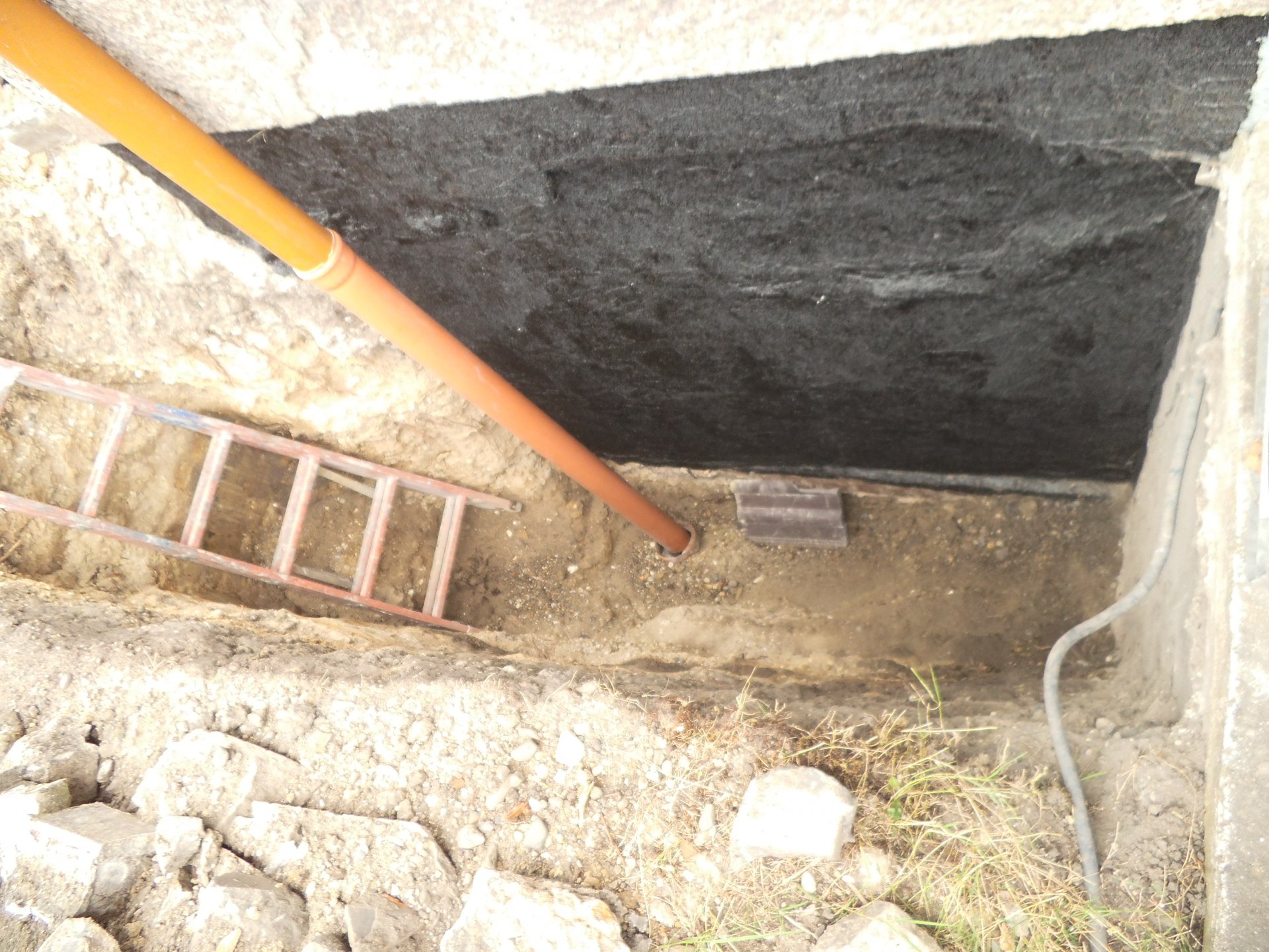

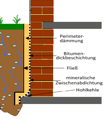

    Als ich den Keller mit meinem Vater gemacht habe, haben wir auch neue Fenster usw eingebaut und dort alles mit Bitum eingepinselt. Die eine Seite wurde vergessen. Jetzt ist aber aufgefallen, dass an einigen Stellen, wo das Bitum aber ist, ich trotzdem feuchte Stellen habe und nicht weiß warum. Ich habe mich hier etwas eingelesen, wie man die Isolierung macht und mir ist aufgefallen, dass ich keine Hohlkehle habe und keine Noppenbahnen angebracht sind. Ich habe aber auch kein Fundament gefunden, welches übersteht, sodass man hier eine Hohlkehle hätte machen können. Ich hoffe, ich habe tief genug gegraben?

    Ich habe mir auch verschiedene Bilder aus google rausgesucht wegen der Isolierung und da steht sehr oft was von "mineralischer Zwischenabdichtung". Ich kann dazu aber nirgends was finden.

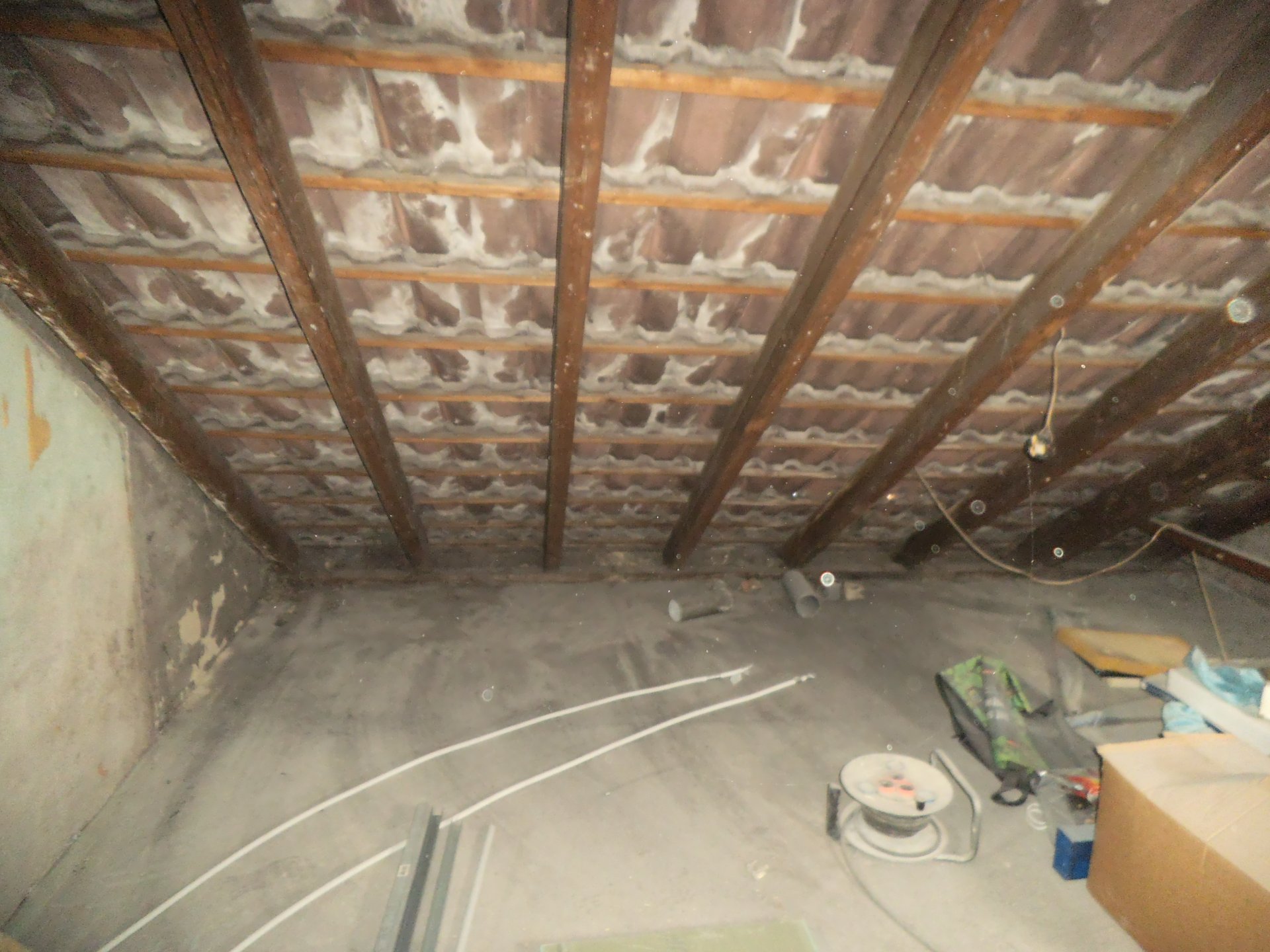

    Haben den Dachboden erstmal komplett ausgeräumt. Dort waren dann die nackten Dachziegel zu sehen.
    Diese haben wir mir Zement oder Rotband (weiß ich leider nicht mehr genau) an den Übergängen zugemacht, damit kein Wasser da durch kann, so mein Vater.

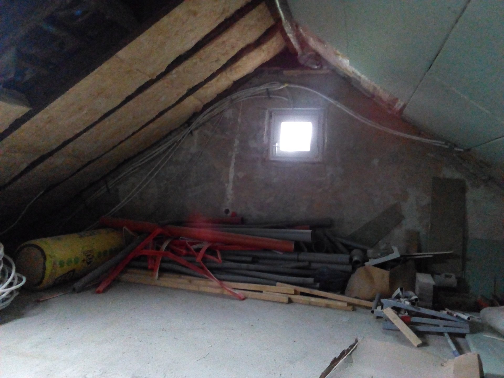

    Eine Unterspannbahn haben wir nicht gemacht. Er meinte, die braucht man nicht. Danach haben wir Dämmwolle zwischen die Latten geklemmt und dann eine Dampfbremse drauf und darauf dann diese grünen Gipskartonplatten.
    Nun habe ich gelesen (wegen Corona hatte ich mal endlich etwas Zeit, mich mehr im Forum umzuschauen), dass man besser eine Unterspannbahn haben sollte, aber nicht unbedingt haben muss. Man muss dann aber die Dämmwolle hinterlüften.
    Was ich mich nun frage ist, wie hinterlüftet man die Dämmwolle?

    Bodenplatten unter solchen Häusern sind unwahrscheinlich-
    Die wurden meist auf Streifenfundamente gesetzt, bzw die Wände stellen das Fundament dar
    und die Betonböden wurden nachträglich zwischen die Wände gegossen.

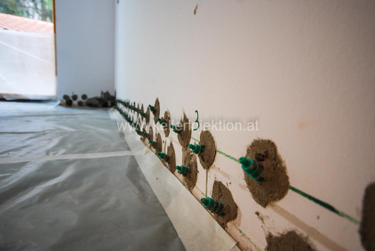

    Das Problem bei der Außenabdichtung sind die viel zu rauhen, unebenen Wände,
    die vor Abdichtungsmaßnahmen verputzt werden sollten.
    Es ist aber ohnehin möglich, dass die Feuchtigkeit nur von unten eindringt.
    Grundwasserhöhe erfragen und ob sich durch Zechenstilllegung Änderungen ergeben haben,
    was in vielen Gegenden der Fall ist.
    Innenabdichtung der Wände zB mit MB 2K o.ä. wäre möglich, der Fußboden könnte ebenfalls abgedichtet werden,
    aufwendige, teure Maßnahmen rentieren sich nur, wenn die Räume höherwertig genutzt werden sollen
    und nicht nur als Abstellraum- die Feuchtigkeit schadet dem Gebäude kaum.
    Das Vermörteln der Dachziegel hilft nur gegen Flugschnee und gegen Windeintrieb von Regen,
    das wird aber schon seit Jahrzehnten nicht mehr durchgeführt, da es wegen starrer Dachhaut eher zu Rissen kommen kann und der Austausch von Dachpfannen/Dachsteinen dadurch erschwert wird.
    Die Unterspannbahn dient primär als 2. Dichtungsebene im Fall von Undichtigkeiten der Bedachung.
    Die Hinterlüftung kann auch ohne die Unterspannbahn erfolgen.
    Besser wäre die Verlegung von Holzfaser-Unterdachplatten zwischen den Sparren, wenn die Verlegung auf den Sparren nicht möglich ist, was grundsätzlich bei einer Neueindeckung die beste Variante wäre.
    Bei der jetzigen Ausführung mußt du einfach öfters auf Undichtigkeiten kontrollieren.

    Wegen dem MB 2K werde ich mich heute abend mal einlesen. Ich habe auch gesehen, dass es so Injektionsverfahren gibt, wo man alle 10cm Löcher bohrt und dann das Mittel in das Mauerwerk einlaufen lässt. Ich frag mich hier, ob das auch helfen könnte. Ich muss vorher die ganzen Fliesen an der Wand im unteren Bereich nochmal abmachen. Hoffentlich klappt das. Im Baumarkt konnten die mir da leider auch nichts genaueres zu sagen. Auch nicht, ob man das auch von Außen machen kann.

    Ich werde dann vorsichtshalber nochmal alles rausholen und dann die Unterspannbahn bzw. die von dir erwähnten Holzfaser-Unterdachplatten einbauen.
