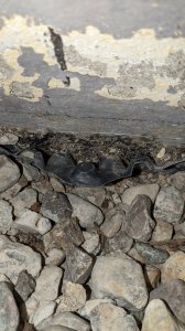

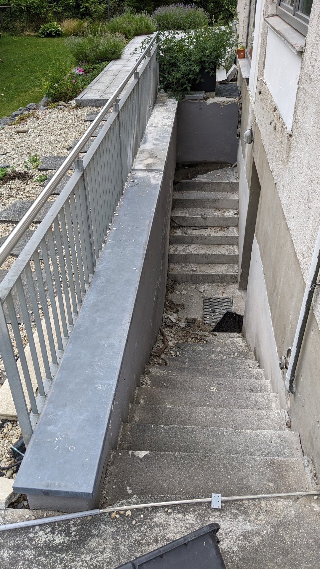

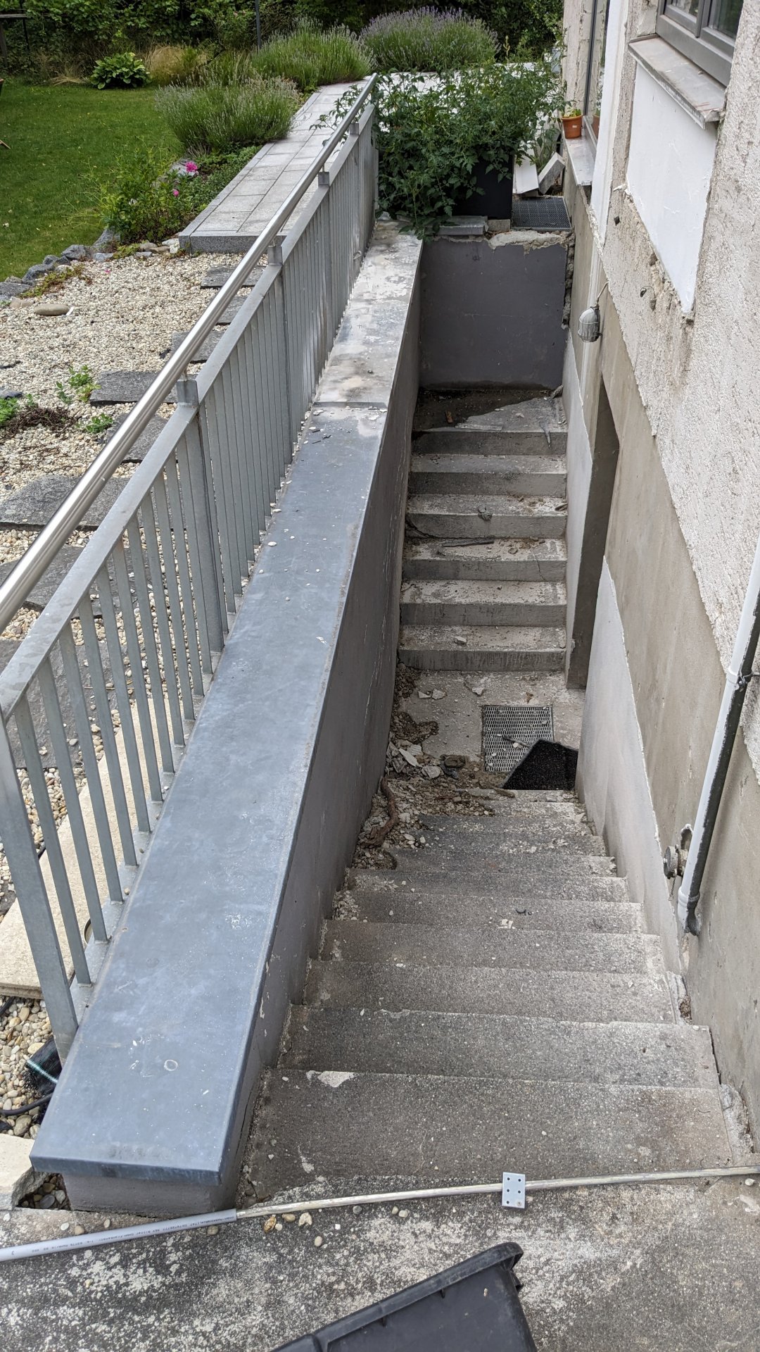

    ich verändere an einer Hausseite die Geländeoberkante.
    Heute verläuft die Treppe zum Keller entsprechend Foto (1).
    Zukünftig führt die Treppe einfach "gerade" heraus in den Garten (es ist nur ca. 1m Niveauunterschied zu überwinden).
    Damit "verschwinden" teilweise die Kellerwände zukünftig im Gelände.
    Macht es Sinn hier die Kellerwände noch mit Dichtschlämme abzudichten und dann eine Noppenbahn davorzulegen? Es handelt sich um einen Kellerwände aus Beton.

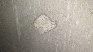

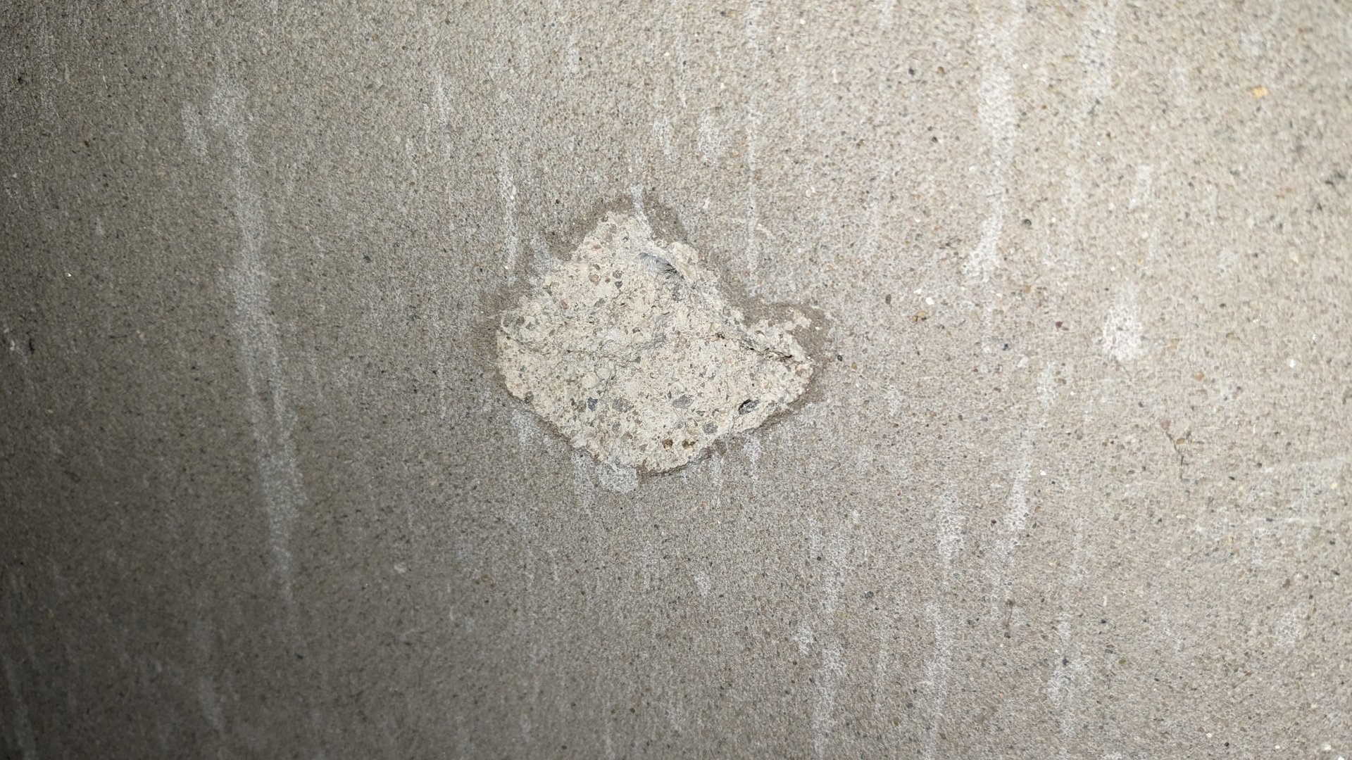

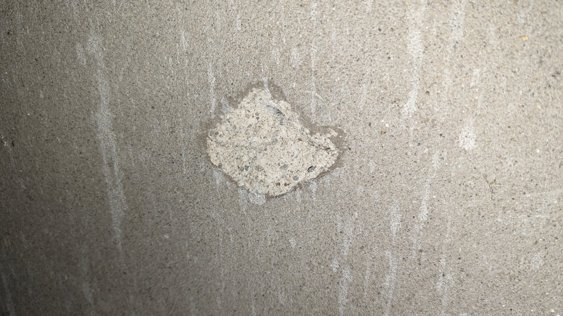

    Wenn ich das richtig sehe, sind die Wände heute gar nicht abgedichtet (Foto 2). Es ist nur eine ca. 1mm Dicke Putzschicht drauf... oder ist das Dichtschlämme?

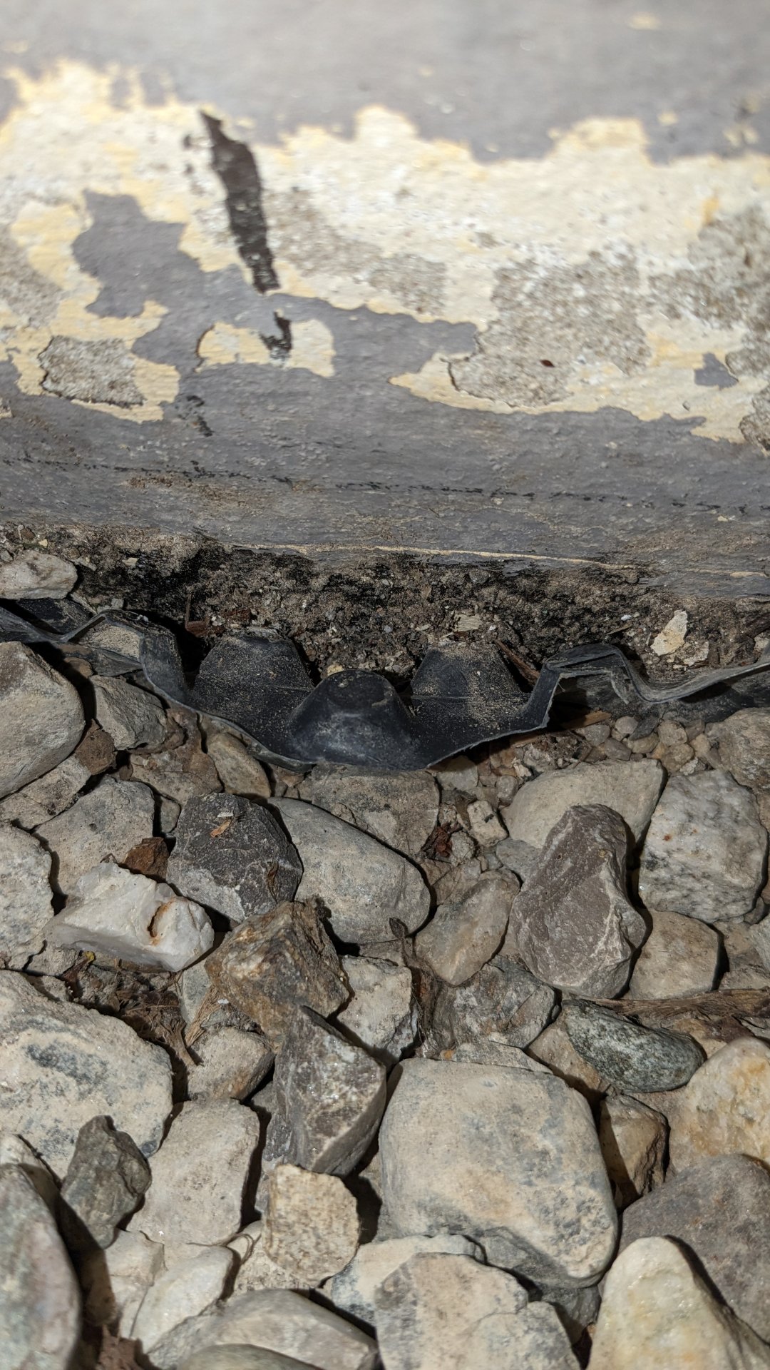

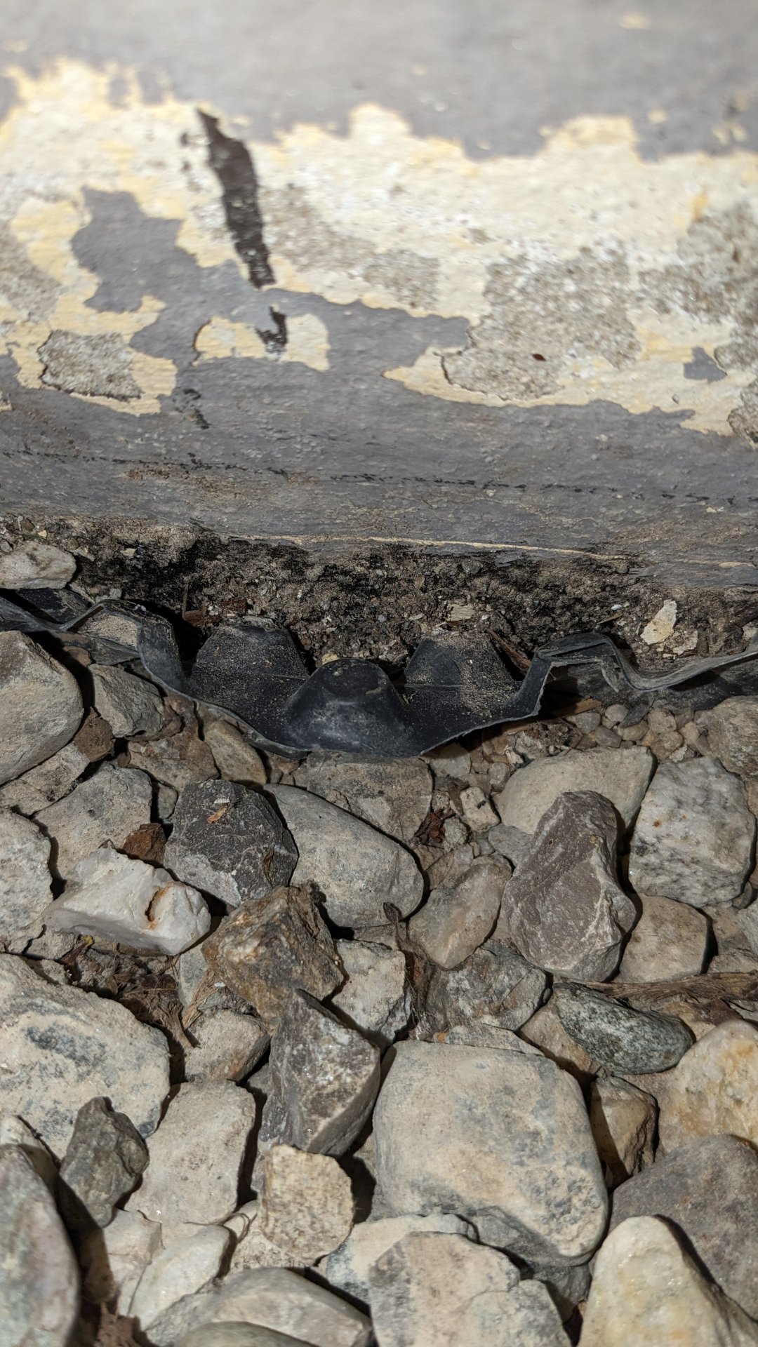

    An einer anderen Seite vom Haus wurde vor ca. 10 Jahren mal ein Weg angelegt. Hier ist meines Verständnisses nach auch keine weitere Abdichtung erfolgt, direkt auf der Wand liegt die (abblätternde) Farbe.
    Danke für euch Einschätzung!

    Du machst das ordentlich mit Perimeter und Abdichtung nach Richtlinie, du kommst nie wieder ohne weiteres da ran.

    Ja, einerseits...
    Andererseits hab ich dann 6m "vernünftig" nach heutigem Stand abgedichtet.
    Der Rest liegt ja weiterhin so in der Erde wie seit 60 Jahren.
    Hat man das früher so komplett unabgedichtet "vergraben"?
  4. SIL
    10.468
    4.032
    Jepp, das war tatsächlich so unabhängig ob gemauert zum Teil verputzt ( Klinker / Ziegel / Naturstein alles ohne Abdichtung oder Putz )oder Beton ( zum Beispiel Stampfbeton )

    OK,
    was würde ordentlich nach Richtlinie dann bedeuten? Ich hab versucht mit da einzulesen, bin aber im wesentlichen bei Bitumenabdichtung oder Dichtschlämme hängen geblieben. Daher meine Frage...
  6. SIL
    10.468
    4.032
    Polymerbitumenbahn ist nichts für Laien , Heissverklebung etc -
    Farbe ab - Haftgrund und 2 K Beschichtung ( reaktiv ) darauf 2 lagig mit Gewebe
    Bleib bei einem Hersteller im System ob du dann PCI Remmers St.Gobain Botament etc nimmst ...bleibt sich fast gleich , wenn du doch noch Peri davor abstellst braucht es halt mehr Material, Noppenbahn ( wenn ohne Peri ) mit Gleitfolie.
