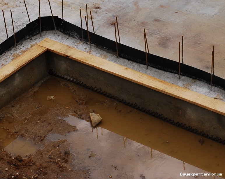

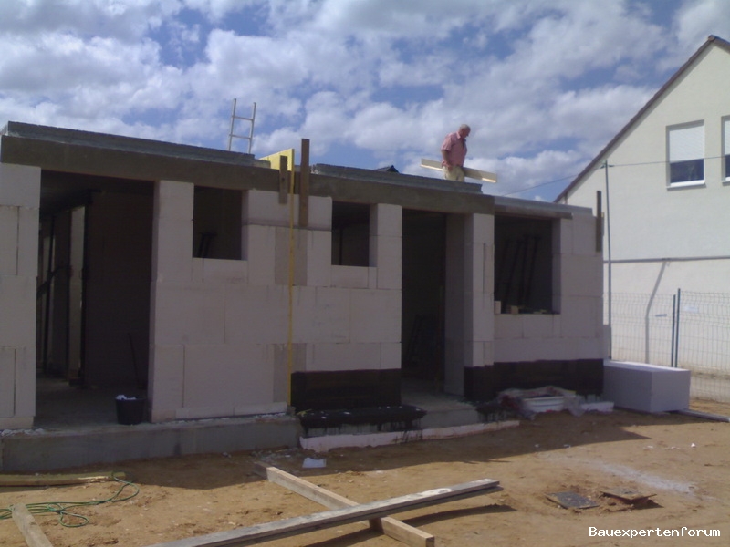

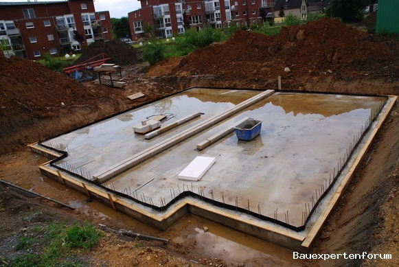

    Laut Angebot sollte der Keller (Weiße Wanne) komplett von Außen
    mit Perimeterdämmung gedämmt werden, auch die Bodenplatte von unten. :deal
    Leider musste ich feststellen, dass die Bodenplatte nicht gedämmt wurde!
    Als Begründung hat der Bauleiter den Höhenunterschied zu der anderen Haushälfte genannt.
    (Kein Kfw Haus Keller wird nicht gedämmt). Stattdessen soll unser Keller von Innen gedämmt werden.

    Nö - Yilmaz.
    1) Formalismus -> Es wurde (wenn das denn drin steht) gegen den Vertrag verstoßen!
    2) Wärmebrücke -> Der Wandfuß ist jetzt ungedämmt. Das ist nicht viel, aber immerhin
    3) Was ist jetzt statt der Dämmung unter der BoPla. Eine-Betonsauberkeitsschicht? :biggthumpup: Eine Noppen- oder noch schlimmer PE-Folie?:yikes. Nackter Boden? Doppel:yikes
    4) Wenn man die BoPla nicht tiefer gelegt hat (dann hätte ja auch die Dämmung hin gepasst) kann eine gleichwertige Innendämmung wohl nur zu Lasten der Raumhöhe gehen.
    Die Moral von der Geschicht -> Sofort eigenen Sachverstand einkaufen, der sich mit dem BT/GÜ auf AUGENHÖHE unterhalten kann.

    Aus meiner Sicht ein Planfehler. Hier muss ein gleiches Gründungsniveau bei den DHH eingehalten werden. Dem Bauleiter blieb nichts andres übrig als so zu handeln. Die vertraglich zugesicherte Eigenschaft - Dämmung unter Bopla - wird trotzdem nicht eingehalten - Dämmung im Bodenaufbau ist lediglich Ersatz, nicht gleichwertig und ein zusätzlicher Verlust an Raumhöhe. Minderung in Höhe der Differenz - Dämmung unter Bopla und Dämmung unter dem Estrich - sollte mindestens für den Bauherrn drin sein.

    Noppenfolie
    Ich meine auf den Bildern ist die Noppenfolie zu erkennen. Oder?

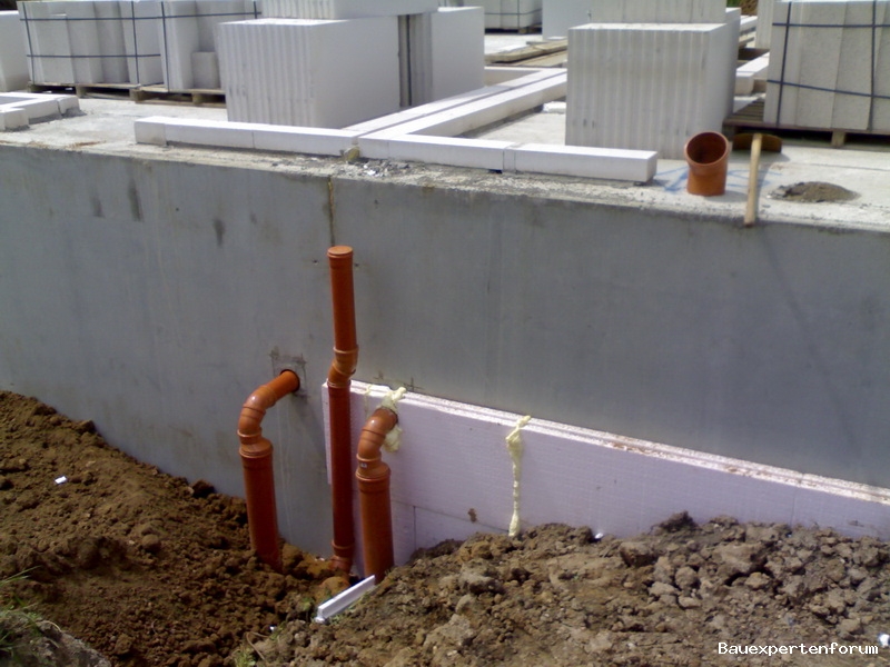

    Es wäre ein leichtes gewesen, die Dämmung unter der BoPla einzubauen.
    Die Noppenfolie ist :Baumurks
    Such Dir SOFORT einen SV, der sich der Sache annimmt. Ich ahne noch ne Menge Macken mehr.
    Ist der Keller höherwertig genutzt? Dann fehlt die Dampfsperre!

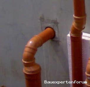

    Wie sind die Rohrdurchführungen abgedichtet worden???

    Ist leider nur ein Handyfoto, hatte an dem Tag meine DSLR nicht dabei.
    Der Typ, der die Durchführungen gemacht hat, meinte, dass es eine Durchführung von WOLF einbetoniert worden.
    Auf dem Bild ist die Durchführung vom Nachbar, meine sieht genau so aus.
