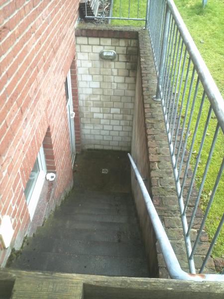

    vor vier Jahren habe ich ein Einfamilienhaus (Baujahr 1994) gekauft. Dieses ist voll unterkellert (ca. 100 m²) die Wände bestehen aus Kalksandstein Steinen die vom Vorbesitzer weiß gestrichen wurden (Art der Farbe unbekannt).
    Nun treten aus den Kalksandsteinen SAlzausblühungen aus. Dies geschieht allerdings nur an drei Stellen im Keller die ich im folgenden beschreiben werde:
    1. Küche bzw. Waschraum (Trockner/Waschmaschine)

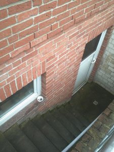

    Der Waschraum/Küche liegt am äußeren Kellerabgang (Treppe außen/nicht überdacht). Im Bereich der Wand zur Treppe (auf Höhe der Treppe) ca. 1 m² Salzausblühungen - hierdurch löst sich die Farbe

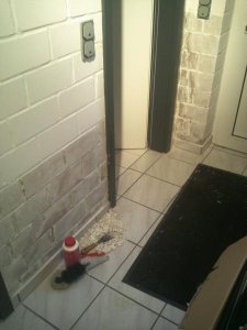

    2. Flurbereich zur Kellertür (Außenbereich)
    Außenwand im Bereich der Tür geringe Salzausblühungen im Bodenbereich bis ca. 1m Höhe (ca. 0,50 m²)

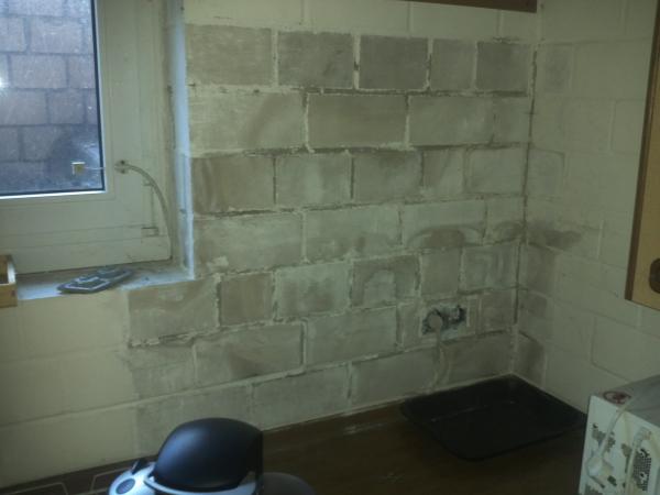

    3. Furbereich (Innenwand)
    Bodenbereich ca. 0,50 m² (Höhe ca. 50 cm)
    Der Kalksandstein scheint hier nur zwei minimalen kleinen Stellen angegriffen zu sein. Hier ist dieser nicht mehr glatt sondern rau. Ich habe zunächst die Salzausblühungen und die Farbe großflächig in den o.g. Bereichen mit Abbeizer und Spachtel entfernt.
    Für mich stellt sich nun die Frage, ob der Keller an den o.g. Stellen undicht ist. Was ich eher nicht glaube. Meine Vermutung ist, dass das Problem mit der äußeren Kellertreppe in Zusammenhang steht.
    Würde in diesem Fall das Entfernen der Farbe (wie o.b.) an den betroffenen Stellen das Problem beheben?
    Da das natürlich nicht so anschaulich ist würde ich die Kalksandstein gerne wieder weiß Streichen. WElche Farbe wäre hier geeignet?
    Vielen Dank schon mal für eure Hilfe
    Im Anhang befinden sich zwei Fotos der beschrieben Stellen

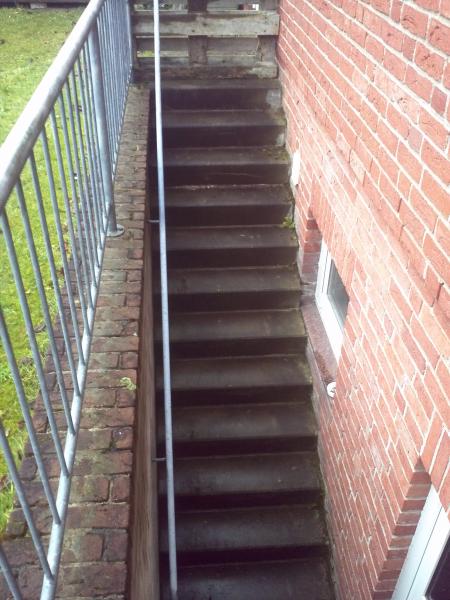

    treppe verläuft parallel zur wand? dann ist die abdichtung aussen nicht hochgenug über die stufenoberkante geführt, bzw. im bereich der treppe nicht vorhanden.
    bedeutet abbruch der treppe vertikale abdichtung machen bzw. ergänzen (wenn´s das verwendete material zu lässt ) und treppe neu aufbauen.
    sch.....- arbeit

    gunther hat recht, da ist zuwenig oder gar keine Abdichtung. Einfach Salz abkratzen und neu streichen reicht nicht.
    Man könnte, bevor man die Treppe weghaut, erst mal versuchen mit Bohrlochsuspension das ganze abzudichten.

    Das hört such nicht gut an. genau treppe verläuft paralell zum haus.
    wie sieht es denn mit einer abdichtung der treppe ohne abriss aus?
    Oder überdachung der treppe?

    die frage ist ja ob es nur an der Treppe liegt ... kann ja auch noch andere Fehlstellen geben. Ich denke die Treppe abreissen ist was too much . Aber das kann man alles nie über Fotos beurteilen !

    Bilder der Treppe? Wir dichten ab und an sowas mit Flüssigkunststoff ab, meistens wirds dann gut da von Oben kein Wasser mehr unter die Treppe laufen kann...

    so wie das auf den bildern aussieht ist unter dem treppenlauf auch keine vertikale abdichtung vorhanden (feuchtigkeit ist gleichmässig verteilt ) und im bereich treppenwand zu hauswand ebenfalls nicht ( bild #1 pfeiler ).

    HIer nochmal Bilder der Treppe von außen
