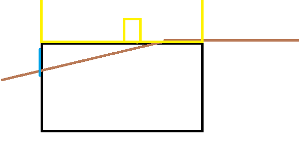

    Guten Morgen zusammen,
    mein Name ist Bernd und wir starten diesen Sommer mit dem Bau eines unterkellerten EFH (Holzständerbauweise). Wir haben gerade unser Bodengutachten und benötigen leider eine "weiße Wanne" (anstauendes und drückendes Sickerwasser, schlechte Sickereigenschaften des Bodens).
    Die Konsequenz hieraus ist, dass wir das anfallende Wasser in den Lichtschächten separat durch eine Hebeanlage abführen müssen.
    Der Keller ist in Flur, sowie vier mehr oder weniger gleich große Räume eingeteilt (ca. 22 m2 pro Raum)
    Nun zu meiner Frage:
    Unser Keller liegt auf der linken Seite etwas frei, so dass wir hier zwei der vier Räume mit Fenster und somit ohne Lichtschacht planen (Entwässerung der Lichthöfe trotzdem erforderlich). Dies wird (bautechnisch bedingt) der Heizungs / Hauswirtschaftsraum, sowie ein Hobbyraum. Die anderen beiden Räume geben Vorratsraum, sowie vielleicht mal eine Werkstatt.
    Nun würde ich aufgrund der "Weiße Wannen"-Thematik gerne auf die ursprünglich geplanten Lichtschächte in Werkstatt und Vorratsraum verzichten (die beiden Lichtschächte würden eh fast kein Licht bringen, da im Norden und teils durch das Carport zusätzlich verdeckt).
    Nun die Frage zur Lüftung: Ist es üblich, Räume ohne Lüftungsmöglichkeit zu haben? Wir haben zwar eine Lüftungsanlage im Haus, so wie ich aber hier in einigen Posts gelesen habe macht es keinen Sinn, die Kellerräume (aufgrund Temperaturunterschied) mit einzubeziehen. Der Keller ist mit 100mm gedämmt, soll aber generell nicht geheizt werden.
    Ich bin für jede Meinung dankbar.

    Wir haben auch mit 100mm gedämmt, allerdings ist der Keller komplett beheizt (FBH). Wir haben auch zwei Räume, die keine Fenster haben (Bad und Anschlussraum mit Trockner) und belüften den Keller komplett über die Lüftungsanlage.
    Die Fenster dort sind (wie auch im restlichen Haus) nie auf und es funktioniert wunderbar

    Mittlerweile steht das Haus,
    2 Räume mit Tageslicht, 2 Räume ohne Fenster, alles in der KWL.
    Funktioniert einwandfrei.
