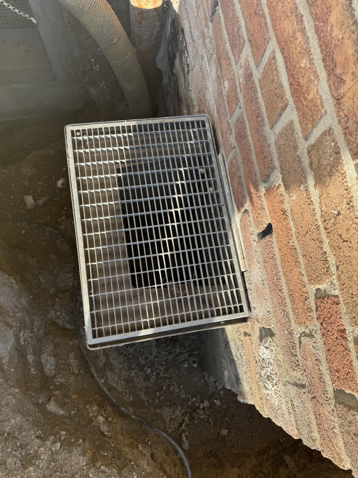

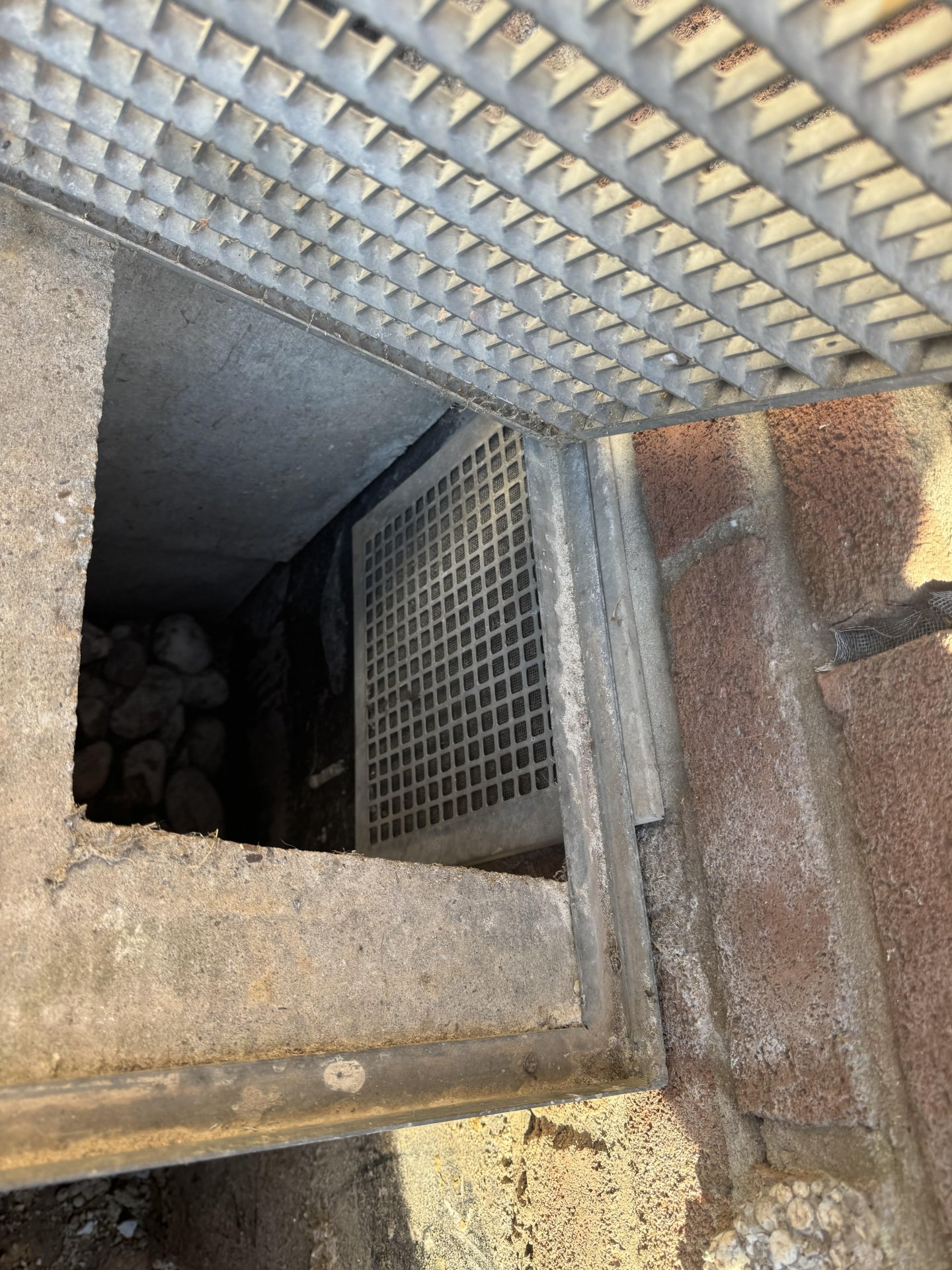

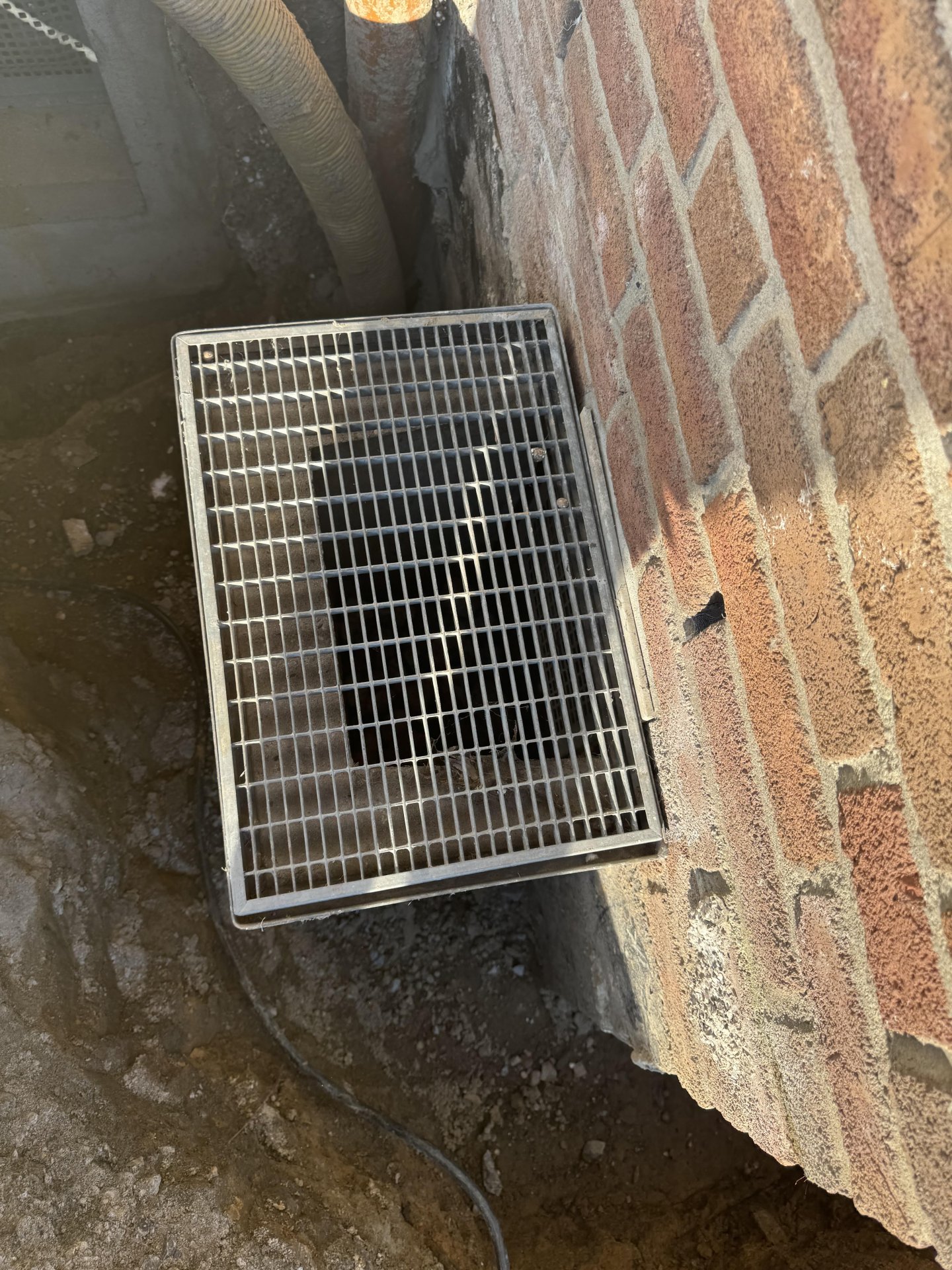

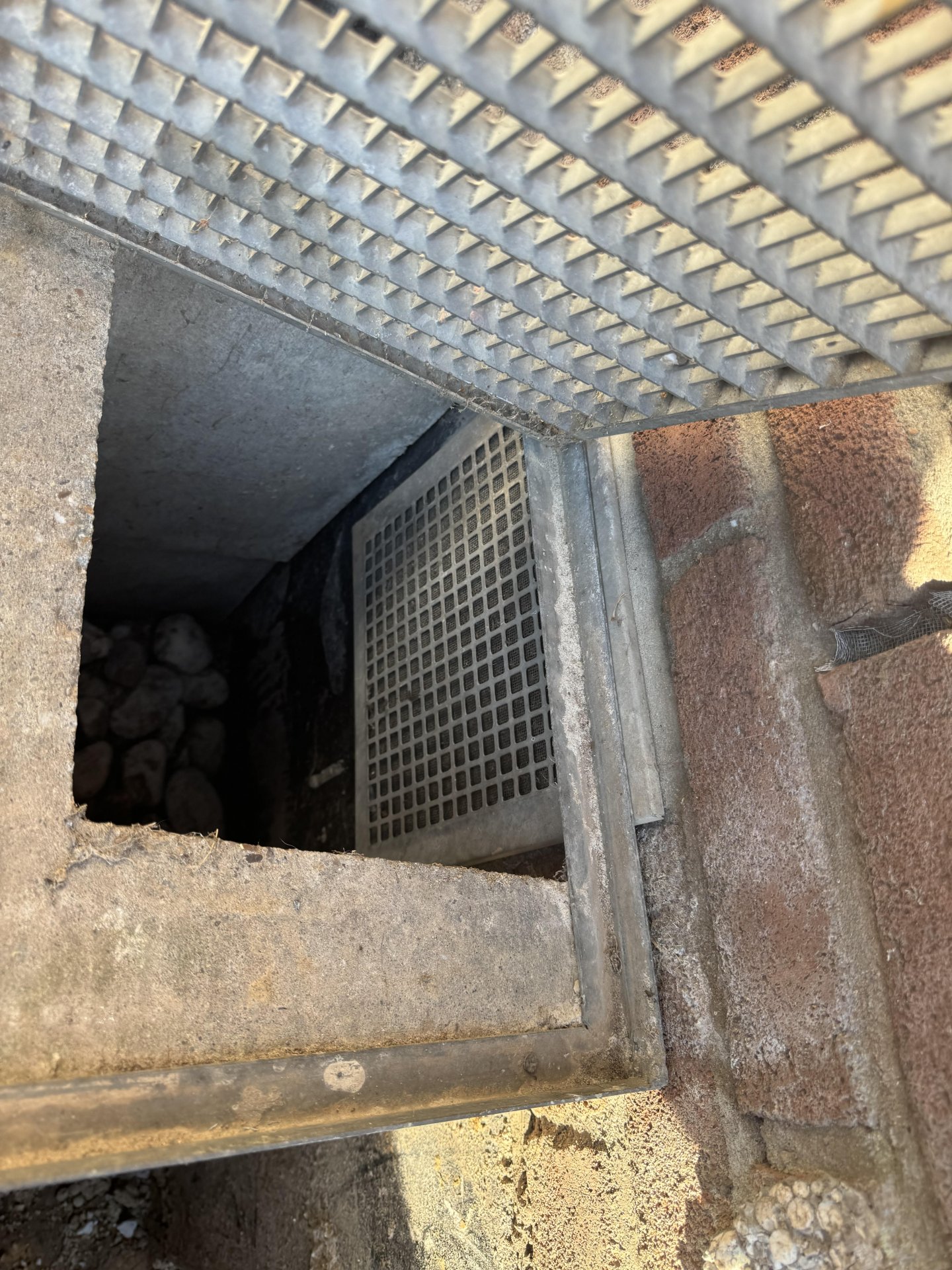

    Ich möchte meine Terrasse erweitern und habe dazu bereits die alten Steine herausgenommen etc. Allerdings gibt es eine Ecke bei mir, in welcher sich auf geringen Raum 3 Licht- und Luft-Schächte befinden:
    1. Kellerfenster Heizungskeller: hier war ein Lichtschacht von ACO montiert. Nicht das Problem.
    2. Luftschacht Heizungskeller: Ein weiterer Schacht der unterhalb der Terrasse verläuft und im Raum einen Kanal zum Boden hat. Warum ist das so?
    3.Luftschacht Saunakeller: Gleiche Lösung wie bei 2. Auf den Bildern ist das m.E. besser zu sehen.
    Ich habe dazu mal 2 Bilder angehangen. Da ich jetzt die Terrasse neu mache, möchte ich gerne das Schacht aufkommen minimieren, da es schon sehr unruhig wirkt. Habt ihr eine Idee welche Alternativen es gibt ohne, dass ich jetzt einen 30cmx40cm großen Schacht nach oben führen muss? Vielleicht gibt es sowas ja auch kleiner mit passenden Anschlüssen?
    VG ; Steffen

    Verbrennungsluftversorgung für die Feuerstätte und Vermeidung Ansammlung giftiger schwererer Gase am Boden.
