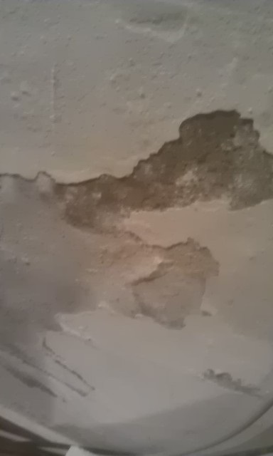

    mein Keller steht regelmäßig "unter Wasser". Oder genauer: Bei Rheinhochwasser steigt auch das Grundwasser an. Das ganze steigt so weit an, dass die Fundamente des Kellers im Wasser stehen (Wasser steigt ca. bis 10 cm an FußbodenOK an). Der Keller(Haus) wurde in den 60er Jahren gebaut und zwar ohne Kellerboden. Kellerwände bestehen aus Beton. Nachträglich kam ein Fußboden rein. Dazu wurde mit Teer oder ähnlichem eine Dichtschicht aufgebracht und dann Plattenboden verlegt. die Teerschicht wurde an den Wänden ca. 10cm hoch gezogen. Danach wurden alle Wände verputzt und gestrichen (Vorbesitzer).
    Als Laie denke ich mir, dass das normal ist, weil ja die Mauer unten nass ist und das hochzieht und dann abtrocknet. Im Keller selbst sind zur Zeit 35% Luftfeuchte bei runden 16°C. Der Keller wird auch nur als Keller benutzt und mich stört das abgeplatzte nicht wirklich. Ansatt betongrau wäre aber weiß nicht schlecht, damit es nicht so schlimm aussieht.
    Was mich aber zur Zeit mehr interessiert: Muss das abgeplatzte wieder verputzt werden, damit man eine sogenannte Opferschicht hat und der Beton nicht kaputt geht?? Oder kann ich das erstmal so lassen und es sind nur optische "Mängel" ?

    Fotos!

    Es gibt da keine Opferschicht, die den Beton schützt.
    Und so lange keine Rostfahnen aus dem Beton kommen, (Stichwort Karbonatisierung)
    brauchst Dir wegen ein bisschen wiederkehrender Feuchtigkeit keine Gedanken machen.

    Hallo, anbei das Foto.
    Ich hatte mal gehört, dass wenn man einen Putz drauf hat, die Salze nur den Putz sprengen anstatt den darunterliegenden Stein/Beton.
    Aber wenn das alles nur ein optisches Problem ist, bin ich beruhigt.
    Gruß Andreas
