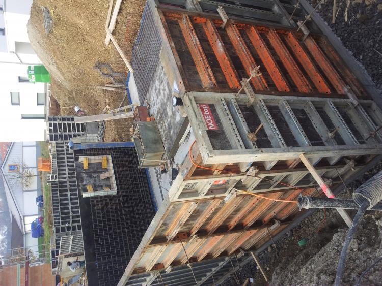

    bei unserem Haus wird derzeit der Keller erstellt (Weiße Wanne) jetzt ist uns aufgefallen das der Keller nicht in einem Stück geschalt und betoniert wurde sonder zuerst die eine hälfte und ca. 3 Tage später die andere hälfte. Ist das generell schlecht? Oder muss es sogar so gemacht werden?
    Anbei ein Bild von der der ersten hälfte.

    Wenn die Fugen entsprechend berücksichtigt und abgedichtet sind, (und danach sieht es aus) ist es kein Problem.
