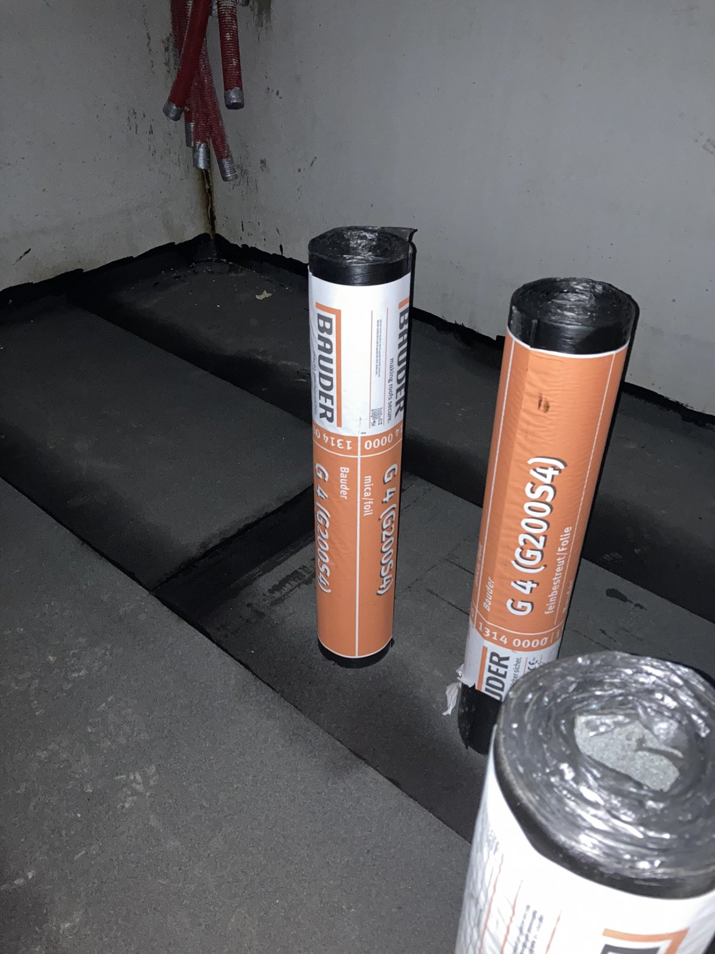

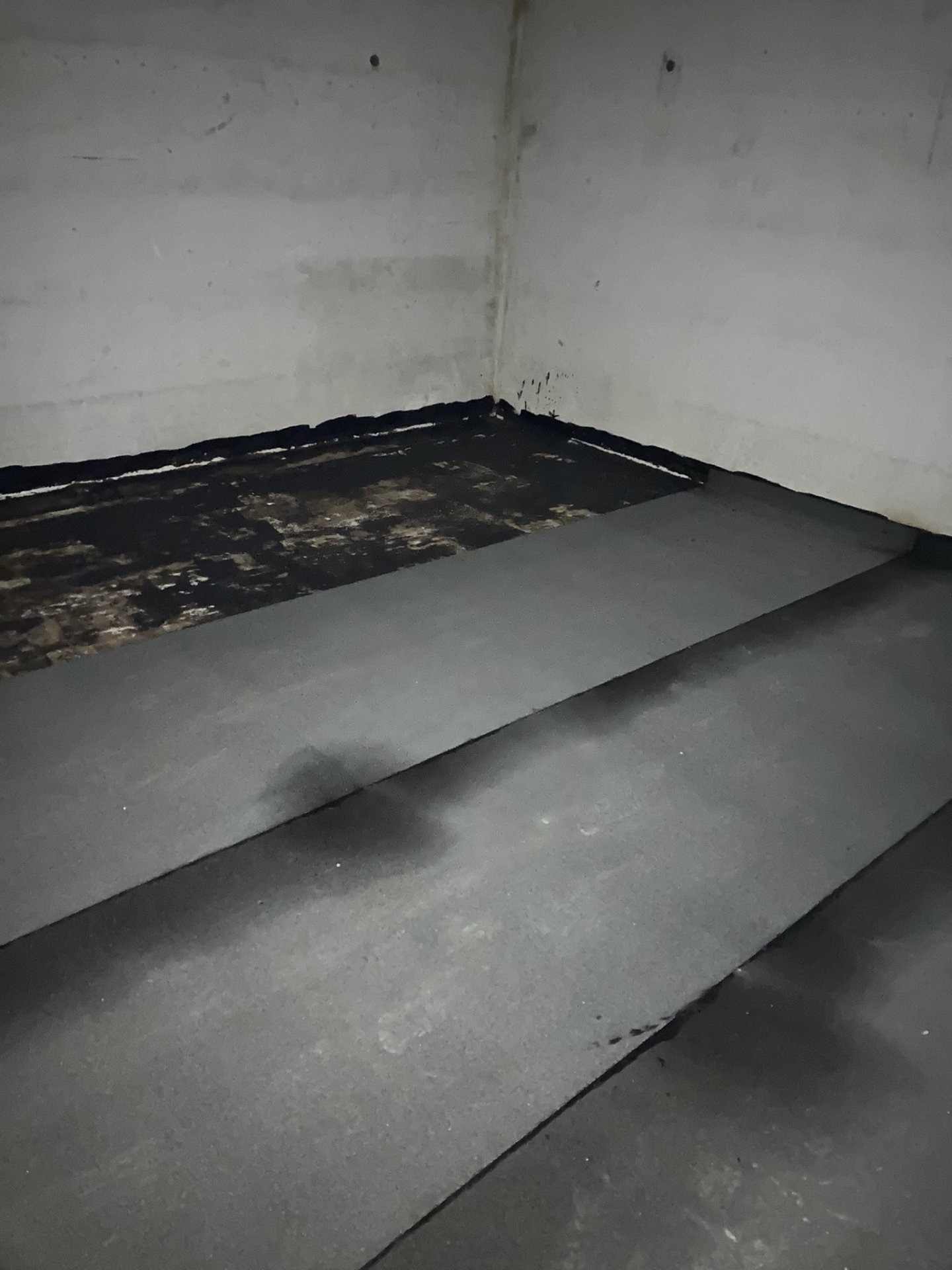

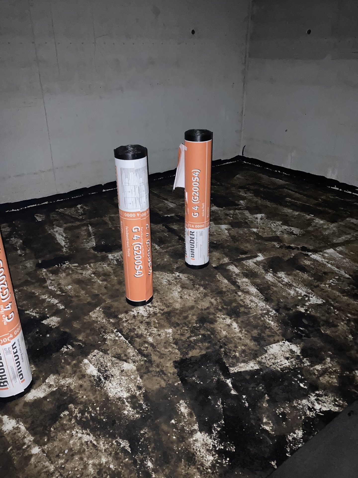

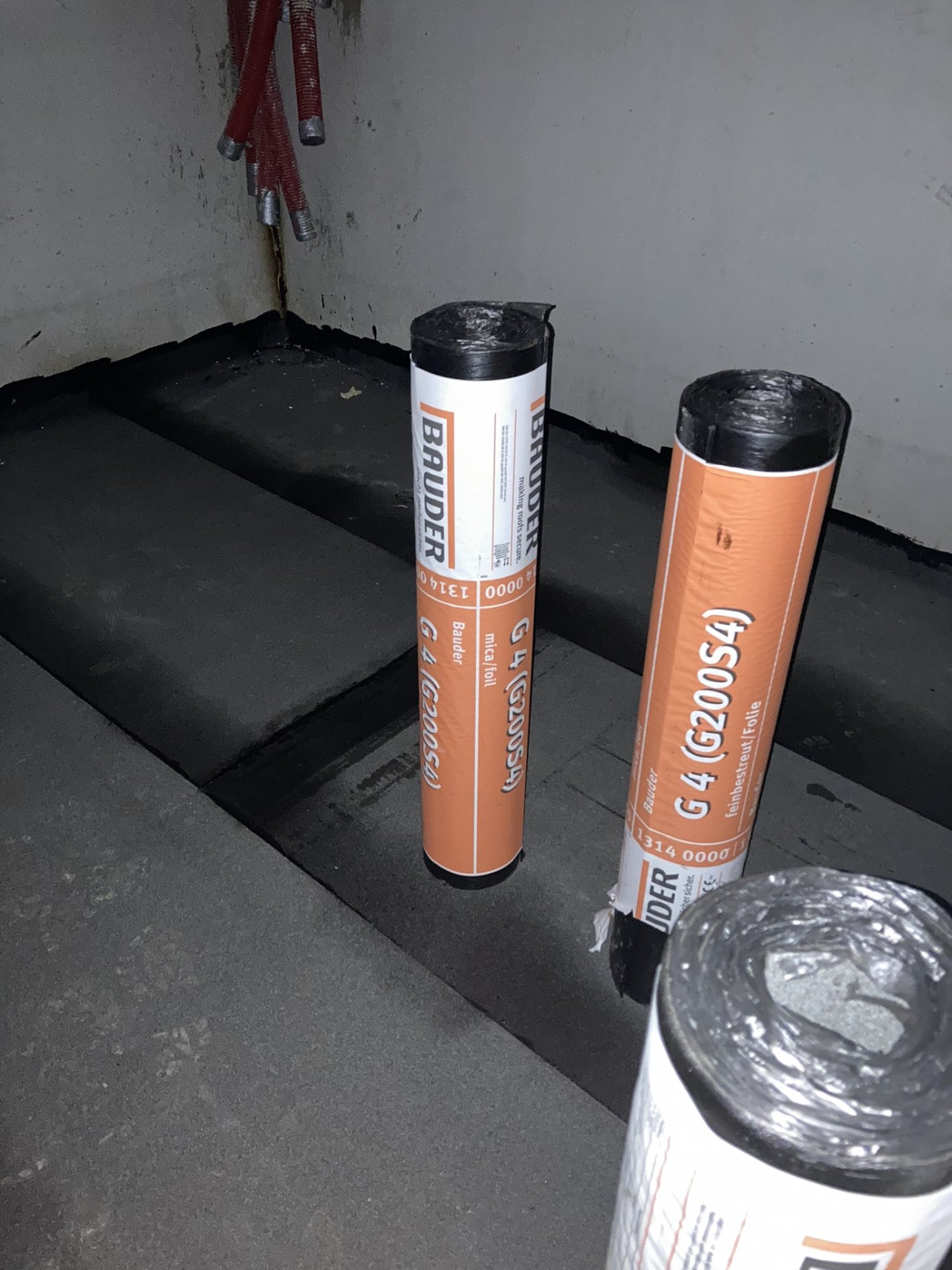

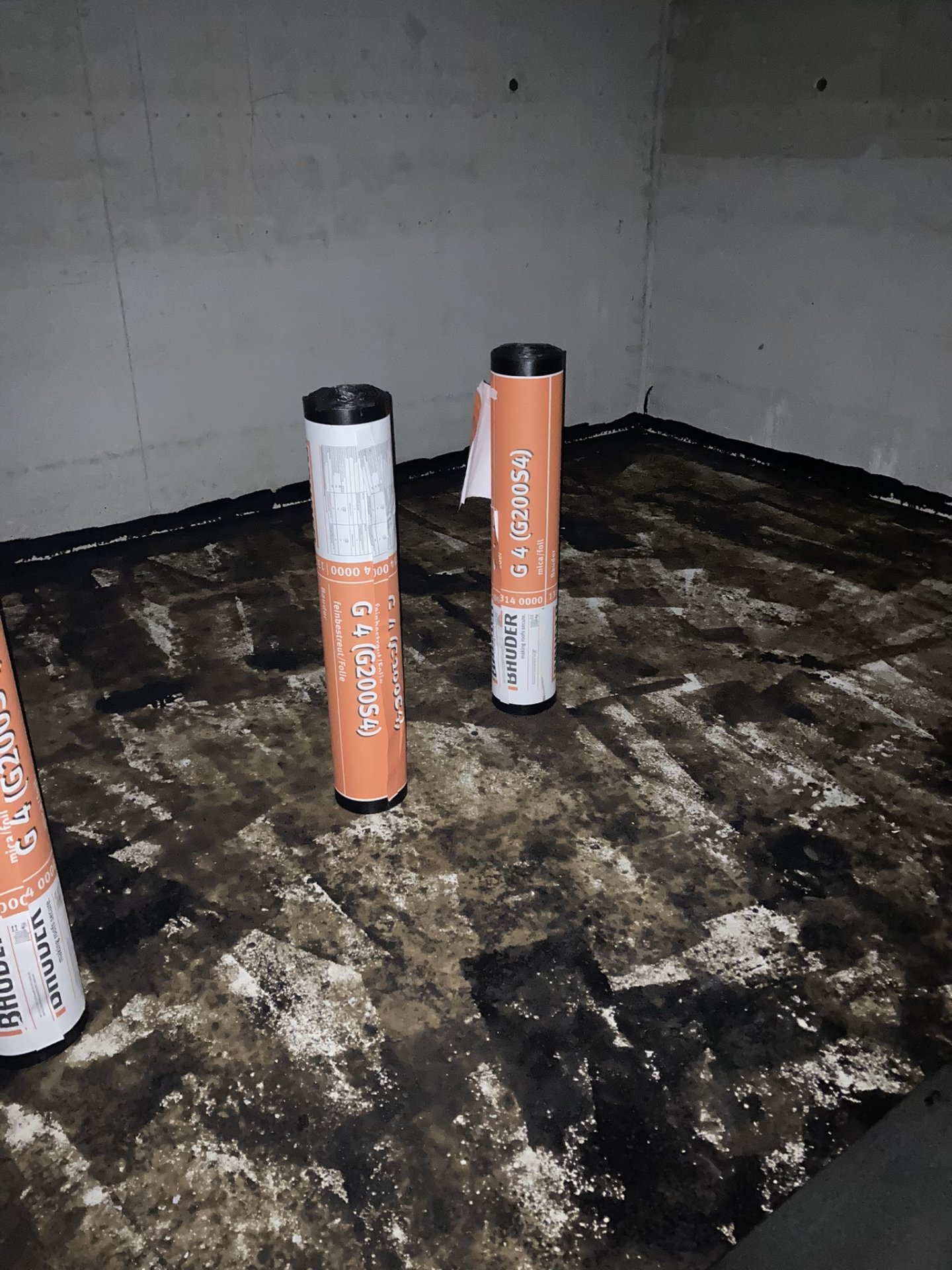

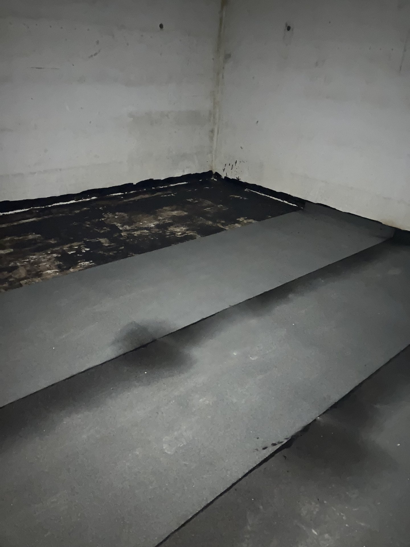

    Wir bauen aktuell mit einem Betonkeller (gegossene Bodenplatte mit ausgegossenen Sandwichelementen).
    Beim letzten Besuch auf der Baustelle ist mir aufgeallen, dass auf den Kellerboden Bitumenbahnen aufgebracht und verschweißt wurden (Estrich ist noch nicht drin).
    Bin eetwas irritiert, wennd as tatsächlich gegen feuchtigkeit ist wäre mien bauchgefühl eher so, dass das unter die Bodenplatte gehört hätte.
    Oder ist das gegen irgend etwas anderes? Hab hier auch schon von Radon gelesen,...
    Ich hab euch mal bilder angehängt...

    Hier geht es "nur" um eventuelle Restfeuchte bzw falls über die Sohle etwas 'Feuchtigkeit' ziehen würde, es handelt sich auch um eine Standardbahn welche keine besonderen Eigenschaften wie Radondicht etc aufweist , die Ausführung ist so in Ordnung insofern keine anderen Leistungen aus dem Vertrag oder dem Abdichtungskonzept eruieren , gleichfalls dient diese Lage auch als 'Sicherung' für deinen weiteren Aufbau Estrich etc.
