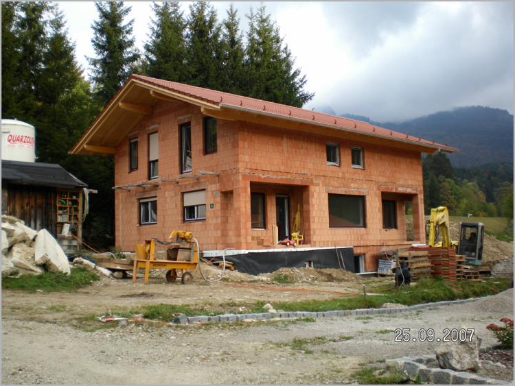

    ich möchte ein 9-Jahre altes Haus kaufen. Jetzt habe ich bei der Besichtigung gesehen, dass es an den Kelleraussenwänden bis auf eine Höhe von etwa 25cm ringsum feuchte Stellen gibt. Das Grundwasser dürfte ca. bis zur Höhe der feuchten Stellen anstehen. Leider habe ich nur wenige Informationen zur baulichen Ausführung der Kellerabdichtung. Das Einzige was ich habe ist folgendes Bild:
    Kann mir jemand von euch sagen, ob mein Verdacht richtig ist, dass die Kellerabdichtung so nicht korrekt ist? Für mich sieht das so aus, als ob die schwarze Folie direkt zwischen Erde und Mauerwerk liegt. Da sind doch Beschädigungen vorprogrammiert, oder?

    25cm ab Kellerboden? Dann ist womöglich die Isolierung im unteren Bereich beschädigt und Du musst ausschachten lassen. Diese Hohlziegel neigen dazu, sich bei der Verfüllung und Verdichten der Arbeitsräume mit schwerem Boden zu bewegen. Oft rutscht die Steinlage auf der horizontalen Isolierschicht durch den Erddruck nach innen weg und die Isolierung reißt. Sehr unangenehm.

    Ach so ... zur schwarzen ''Folie'', liegt nicht an der Isolierung, sondern auf der Dämmung.
    Das ist keine Isolierung und auch kein Schutz vor Beschädigung, sondern ein Geotextil. Wenn bindiger Boden eingebaut wird, dient dieses Vlies dazu, dass bei Setzungen (durchs Verdichten zum Beispiel) die Platten nicht durch Reibung nach unten gerissen werden. In diesem Fall rutscht das Vlies nach unten, die geklebten Dämmplatten bleiben, wo sie sind.
