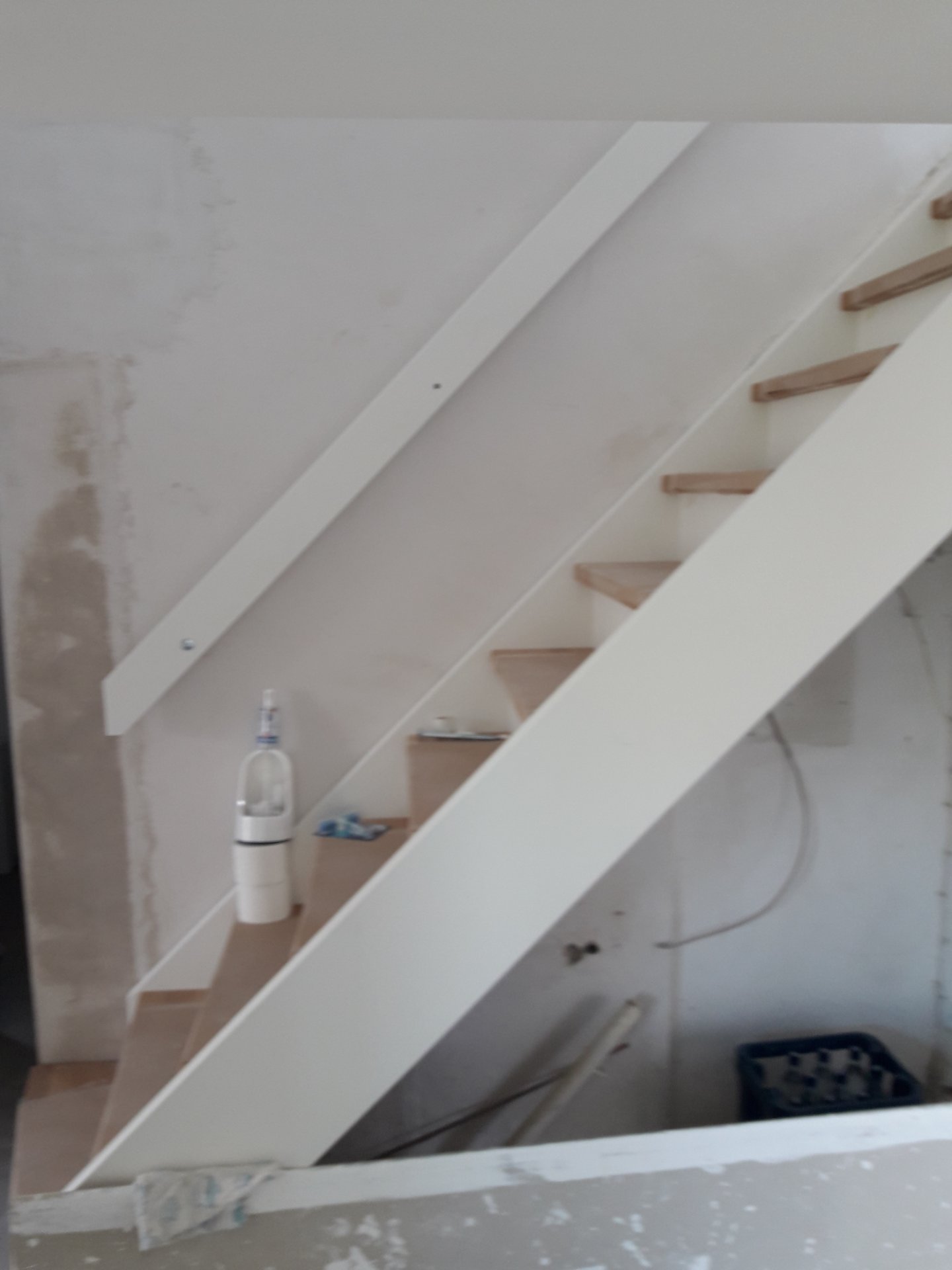

    Hallo Experten,
    wir haben ein Haus Bj. 1939 gekauft und saniert. Das Haus hat einen Keller, der Kellerzugang ist innenliegend, recht zentral, unter der Treppe ins 1. OG, siehe anliegendes Bild.
    Der Keller wird nicht beheizt (Temperatur im Sommer 17-18 Grad, im Winter kälter..) , hat eine Luftfeuchtigkeit von 70-75 % (Außendämmung des Kellers soll nächstes Jahr erfolgen) 20170617_130838.jpg und wird nicht großartig genutzt. Der Abgang soll jetzt verblendet werden und mit einer Art "Tür" versehen werden (wie auf dem Bild zu erkennen ist ist nicht viel Platz).
    Kann ich da mit Dämmung und Dampfbremse arbeiten oder gibts dann Probleme? Auf welche Seite mache ich die Dampfbremse? Verglichen mit dem Dachaufbau (zur warmen Seite) müsste ich diese ja EG-seitig anbringen. Oder nehme ich lieber OSB- Platten?
    Danke für tatkräftige Unterstützung und Hinweise.

    ich würde da keine Dampfbremse einbauen. Die Temperaturen sind zu nahe und die Luft tauscht sich durch das öffnen der Türe
    ständig aus. Das ganze würde also indiekt umgangen werden.
    Die warme Luft (die auch feuchter ist) steigt auch nach oben, hat also keine Tendenz in den Keller abzufallen.
    Da wird nichts passieren, den Fall gibt es 10000fach in Deutschland.
    Du kannst das ganze aber auch einfach mal in den U-Wert Rechner eingeben und bei Außenedingungen auf +10°C gehen.
    Du siehtst dann, dass nichts geschieht.

    Danke für die Antwort.
    Man könnte aber auch OSB-Platten nehmen ( hatte gelesen, dass die dampfdicht sind)? Oder gäbe es damit Probleme?
    Also Aufbau von EG-Seite zum Kellerabgang:
    Spanplatte
    Dämmung
    OSB-Platte
    Danke!
