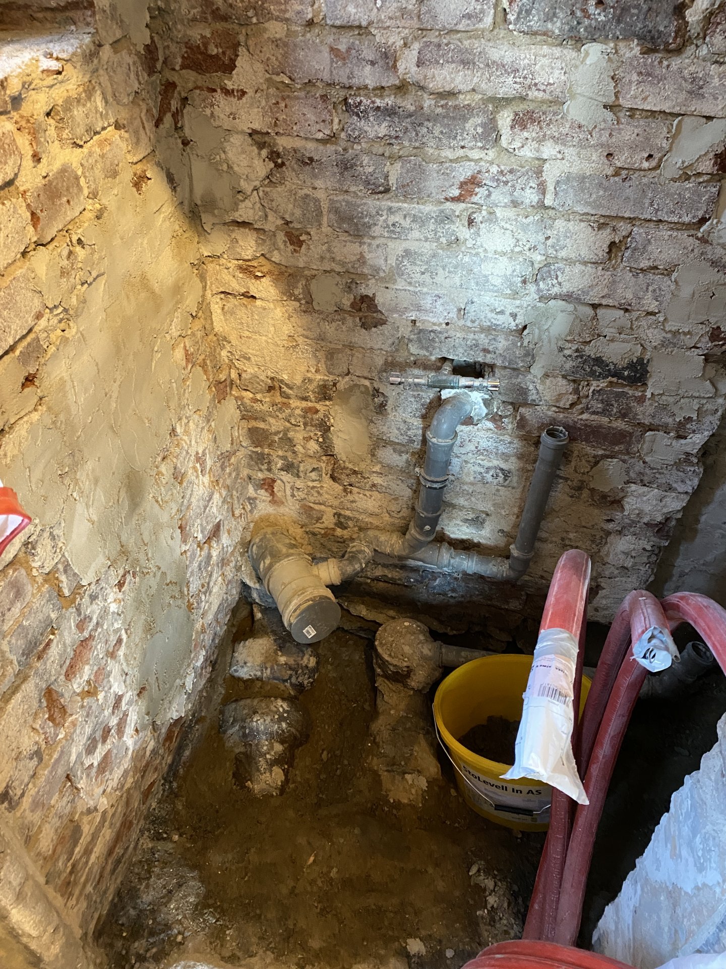

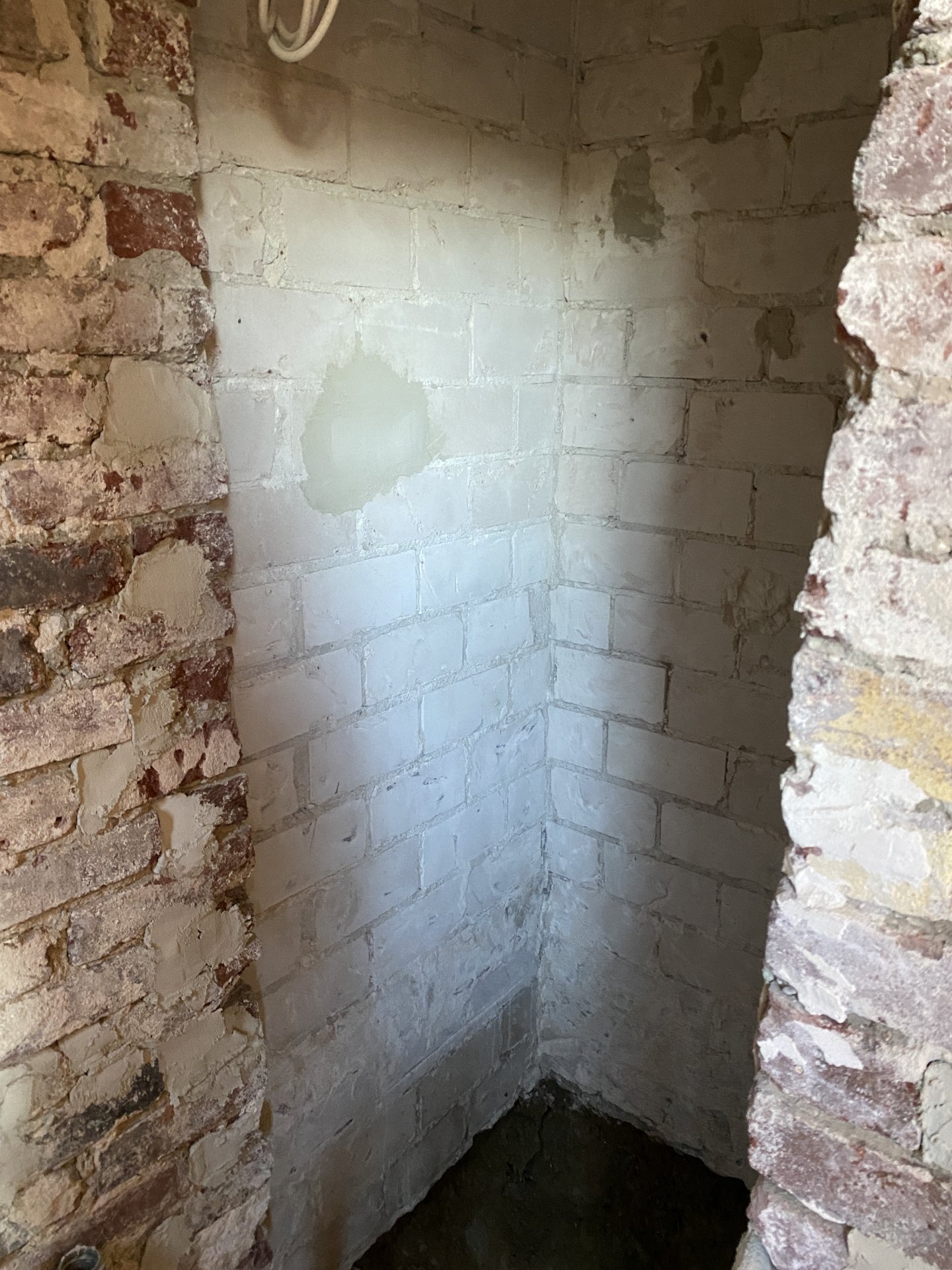

    Zur Ausgangslage:
    Auf dem Grundriss ist hier im Keller eine Toilette eingezeichnet, die aber bereits im laufe der Jahrzehnte um eine Dusche erweitert wurde.
    Dafür wurde einfach ein Teil vom Wäschekeller genutzt.
    Das ganze ist nicht besonders groß, soll aber langfristig als Ausweich-Duschmöglichkeit genutzt werden.
    Angefangen habe ich letztes Jahr damit sämtliche Fliesen abzuschlagen und den Boden aufzustemmen, um alles hinterher ebenerdig zu machen (ich hoffe das mit den Fotos klappt).
    Jetzt habe ich das nackte Mauerwerk und Erde unter den Füßen.
    mich würde hier gerne mein Vorhaben besprechen und bin für jede Anregung oder Hinweis wirklich dankbar.
    Mich beschäftigt hier gerade das Thema Feuchtigkeit. Eine Außenwand (zur Hälfte im Erdreich) und halt aufsteigende Feuchtigkeit.
    Aber auch allgemein möchte ich natürlich grobe Fehler vermeiden, denn so ein Feuchtraum unterscheidet sich ja schon sehr im Vergleich zu den anderen Wohnräumen hier im
    Keller die ich bereits fertig saniert habe (ein gewisser Erfahrungswert ist also vorhanden).
    Nun zu meinem Plan:
    - große Löcher und Risse von vorherigen Installationen mit Putz- und Mauermörtel zu machen (bereits angefangen)
    - Abflussrohre/Wasserrohre in die Wand versetzen.
    - Edelstahl Eckprofile setzen und die Wände mit Kalk-Zementputz verputzen.
    - den Boden wieder aufschütten bis die Abflussrohre verdeckt sind und verdichten
    - Folie auslegen und Randdämmstreifen legen
    - Boden mit Estrich auffüllen
    - Wände und Boden komplett grundieren (nötig?) und mit Flächendicht anstreichen
    - Elektrische Fußbodenheizung verlegen und ggfls mit Ausgleichsmasse auffüllen um mit dem nächsten Schritt eine ebenerdige Lage zu schaffen
    - eine fertige sehr flache Duschwanne einsetzen
    - Fliesen legen, Fugen etc.
    Toilette, Leitungen und Abfluss macht ein Installateur, daher habe ich es in meiner Planung größtenteils raus gelassen. Das ist mir dann doch zu heikel.

    Sollte ich die Wände noch vor dem auftragen vom Putz mit Dichtputz im unteren Bereich „behandeln“?
    Erst die Duschwanne rein oder erst die Fliesen an die Wände? Ich habe Angst das die genormte Wanne nicht mehr passt wenn ich erst die Fliesen an die wand mache

    Wo liegt die rückstauebene vom abwasser ? Wie wird das Zimmer beheizt und Belüftet ?

    Also wir leben am Hang, und der Kanal liegt gut 10-15 Meter unter unserem Haus und fließt quasi die Auffahrt runter.
    Das Badezimmer wird seit 1930 als Badezimmer genutzt. Wie geschrieben, ursprünglich nur eine Toilette und in den 1950er Jahren dann eben noch eine Dusche.
    Ich werde den Boden nicht tiefer legen als er vorher war, nur eine flache Duschwanne einsetzen.
    Das ganze wird in Zusammenarbeit mit einem Installateur (Meister im Fach) durchgeführt und er kümmert sich um alles was Abwasser und Anschlüsse angeht.
    Ich will einfach nur die Wände und den Boden in Eigenregie machen. geplant ist eine elektrische Fußbodenheizung (der Raum ist 3qm groß) und hat ein Fenster.

    Also bis auf eine Wand im Kellerflur ist alles trocken. Ich hatte auch mal einen von Isotec da, aber das war mir dann doch zu teuer für die kleine Ecke.
    Ein sehr sympathischer Mensch, der mir auch direkt erklärt hat, dass ich das nicht machen brauche nur wenn es mich stört. Der Bereich wird nicht genutzt als Lager, daher stört mich die Feuchtigkeit nicht.
    dort wo das Badezimmer entstehen soll ist alles trocken, abgesehen von Erdreich was halt normal „Klamm“ ist.
    Aber keine Pfützen, Schimmel oder Ähnliches.
