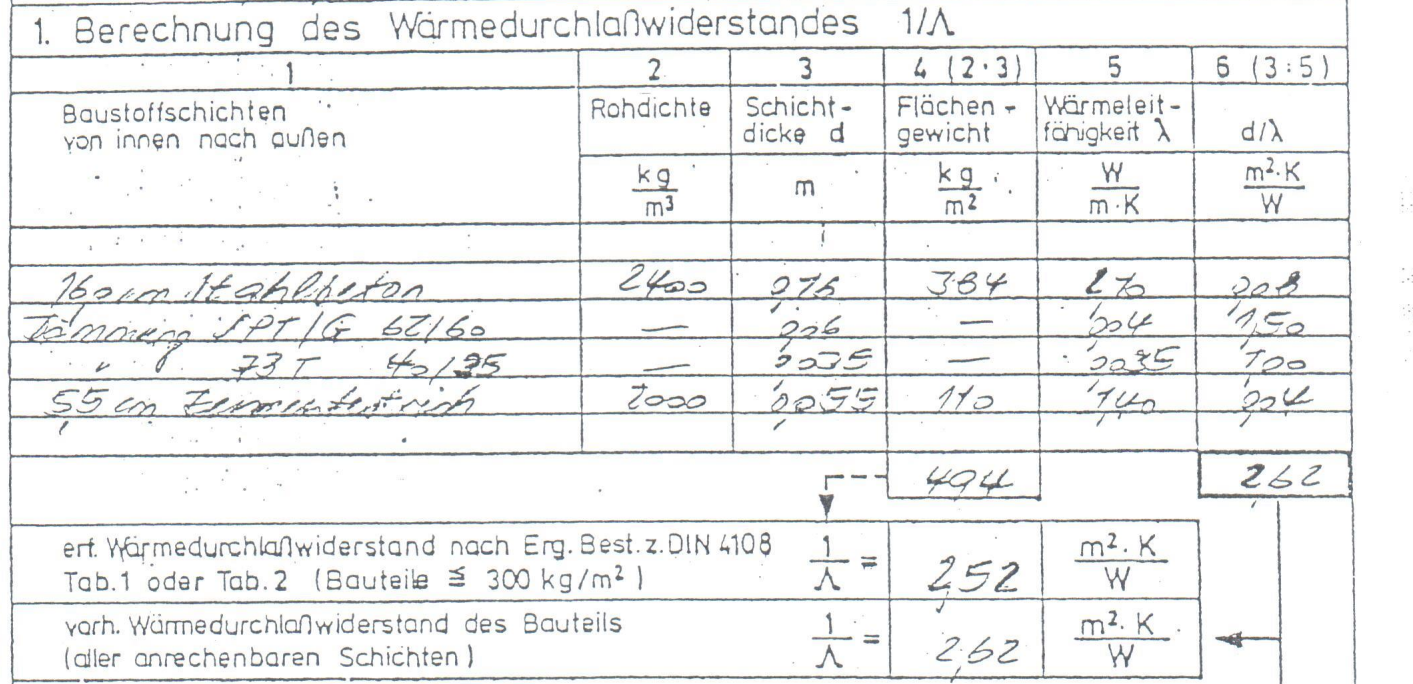

    vielleicht kann mir hier jemand helfen? Ich habe ein Haus gekauft (schon eine weile her) mit einem Wärmeschutznachweis von 1995. Nun geht es mir um den Aufbau der Kellerdecke der zwar in dem Nachweis beschrieben ist, jedoch, weil handschriftlich, nur zum Teil von mir entziffert werden kann.
    Ich erkenne nur
    1. 16cm Stahlbeton (sind so Fertigteile gut erkennbar da kellerseitig nicht verputzt)
    2. 6 cm Dämmung irgendwas
    3. 3,5 cm Dämmung irgendwas
    4. 5,5 cm Zementestrich
    Kann jemand die Punkte 2. und 3. entziffern so dass ich rausfinden kann welche Materialien verbaut
    wurden?
    Vielen lieben Dank für Eure Hilfe. Ich lade mal einen Auszug hoch...

    Erste entspricht ca Isover Akustic EP 3 , zweite auch Mineralwolle.
  3. #3 simon84, 22.04.2024
    23.509
    7.048
    Ja ist eine alte Bezeichnung von isover 73T
    ich glaube die anderen Werte bedeuten die stärke in mm also 67mm / zusammengedrückt 60mm bzw 40mm / zusammengedrückt 35mm
    so hat man in dem Baujahr durchaus gerne gebaut mit miwo unter Estrich, also nix ausgefallenes
    wenn du bei beiden Dämmungen WLG040 ansetzt sollte das für eine grobe Schätzung reichen

    Wobei die t73 Glaswolle Gemisch wäre.

    Jo, meine Eltern haben 95 auch mit Glaswolle unterm Estrich gebaut.

    Sorry für mein spätes Feedback und vielen Dank euch allen für die Hilfe.
    Ich werde wohl in einer unauffälligen Ecke eine Probebohrung machen um
    sicherzustellen dass EG-Boden und EG-Deck auch tatsächlich diesem Aufbau
    entsprechen.
