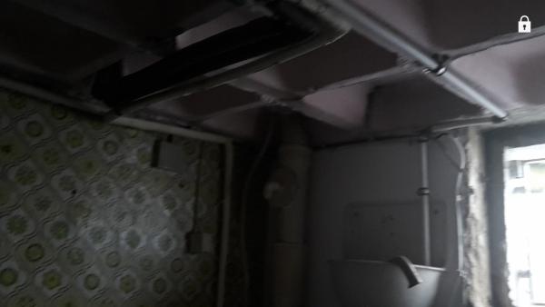

    ich habe folgende Frage:
    Bei mir im Keller ist die Decke mit diesen Betonkacheln ausgestattet (ich vermute, dass es Beton ist; auf Foto nicht gut zu erkennen, ist aber grün):
    Diese möchte ich jetzt wie folgt dämmen:
    - Mineralwolle in die Kacheln
    - Dampfbremse
    - Und schließlich Platten, die für Feuchträume geeignet sind
    Nun stelle ich mir die Frage, ob das so in Ordnung ist. Ich vermute, dass es sich um eine Betondecke handelt. Und da Beton schimmeln kann, frage ich mich, ob ich so einfach die Decke auf die Weise dämmen kann oder doch etwas beachten muss. Nicht, dass ich es jetzt dämme, und nach 3-4 Jahren ist alles verschimmelt. Oder mache ich mir zu viele Gedanken?
    Danke und viele Grüße
    Mike

    Kurze Ergänzung: Würde es helfen, wenn ich die Klemmfilze nicht dicht an die Decke klemme, sondern etwas Luft lasse und genau zur Höhe der Holzlatte positioniere?

    Also nach reichlich Googeln komme ich zum Ergebnis, dass es besser ist, die Dampfbremse bei der Kellerdeckendämmung nicht zu verwenden - sondern eher unter dem Fußbodenbelag im Erdgeschoss.
    Also für die Kellerdeckendämmung heißt das: Klemmfilze zwischen die Kacheln klemmen, Latten anbringen und dann die Platten.
