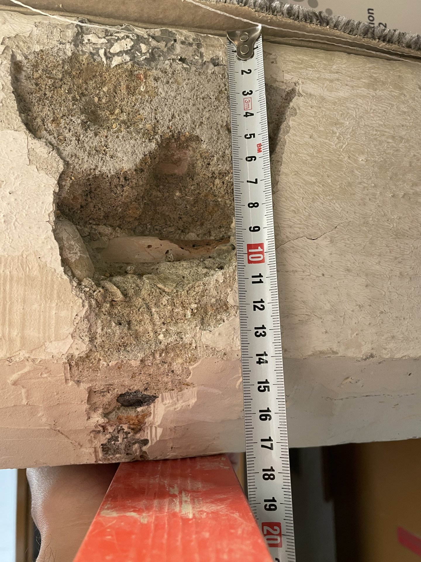

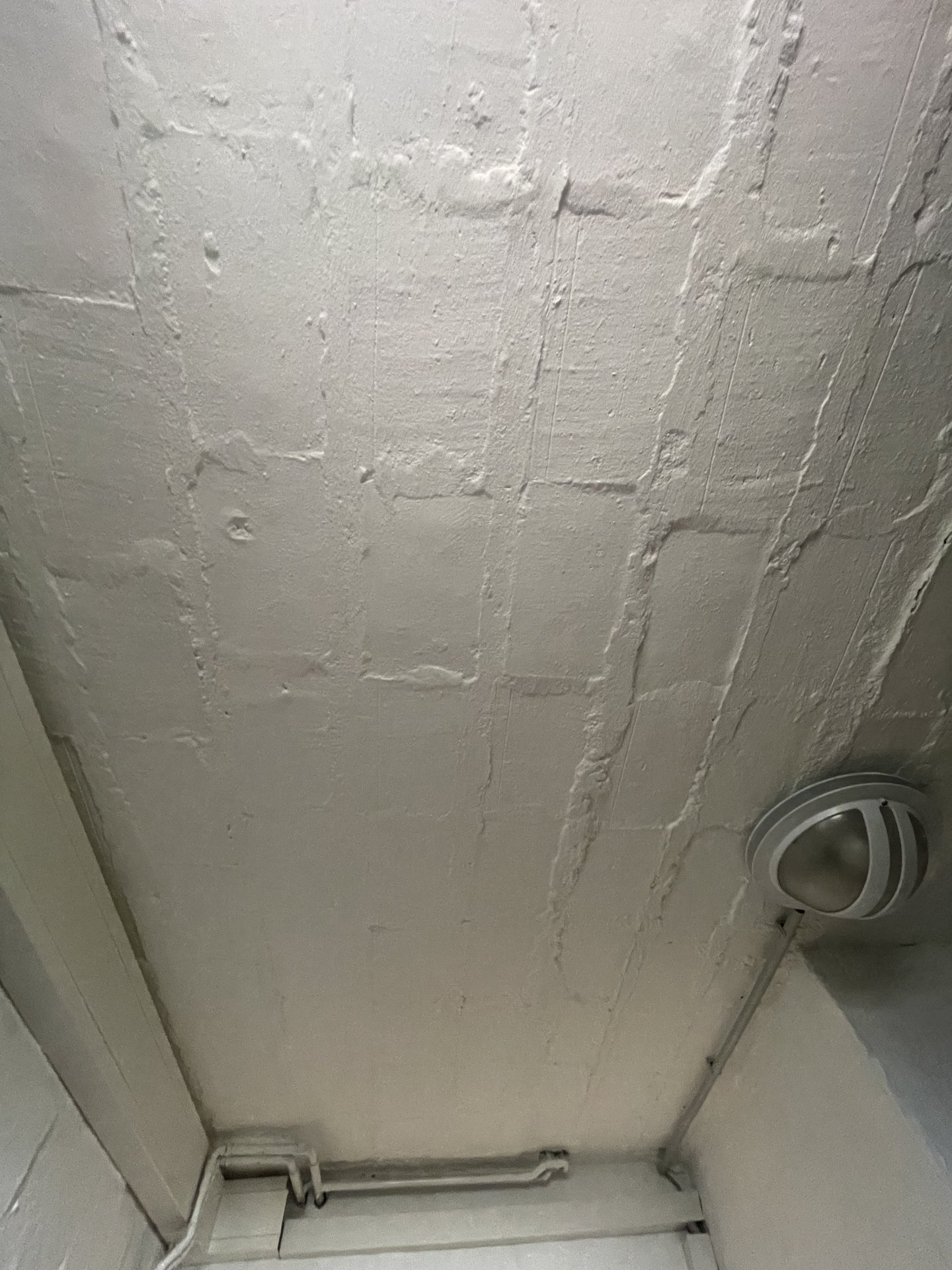

    Es geht um meine Kellerdecke / Fußboden Erdgeschoss. Wir Renovieren unsere Küche demnächst und möchten gerne eine Fußbodenheizung mit einbringen.
    Die Kellerdecke besteht aus ca. 24x13x10 cm großen Hohlkammersteinen. Da drauf vermutlich Estrich oder Beton und dann noch eine 2 cm dicke Terrazzo Schicht.
    Jetzt zu meiner eigentlichen Frage, kann ich den Estrich ohne Probleme entfernen, oder bekomme ich dann Probleme mit der Statik?
    Wenn es Verbundestrich ist bekommt man ihn raus ohne die Deckensteine zu beschädigen?
    Danke

    Ja, mit Abstützung der Decke von unten.
    Schwierig, aber machbar.
    Auf deinem Foto bei ca 10 cm ist noch eine Lage zu erkennen ? Ist dies eine Vergussschicht ?

    Ich habe heute in der Küche in einer Ecke den Boden aufgestemmt. So wie es dort aussieht ist der Terrazzo und Beton ca. 3 cm dick und liegt auf einer 5 cm dicken Sandschicht.
    Ganz anders wie auf dem Bild im Kellerabgang.
    Also ist es keine Tragene Konstruktion.
    Wenn ich den Boden einschneide und dann rausnehme sollte es doch kein Problem darstellen.

    Das kann ich nicht sagen, bei Hohlkammersteindecken sind häufig zumindest in den Fugen Bewehrung und eventuell im Aufbeton.
    Ohne vollflächige Abstützung der Decke ist hier vom 'händischen Stemmen und Schneiden' dringend abzuraten.
    Wäre nicht die erste Aktion mit schlagartigen Versagen der Decke....

    Keine Ahnung ! Was ist eine Vergussschicht ?
