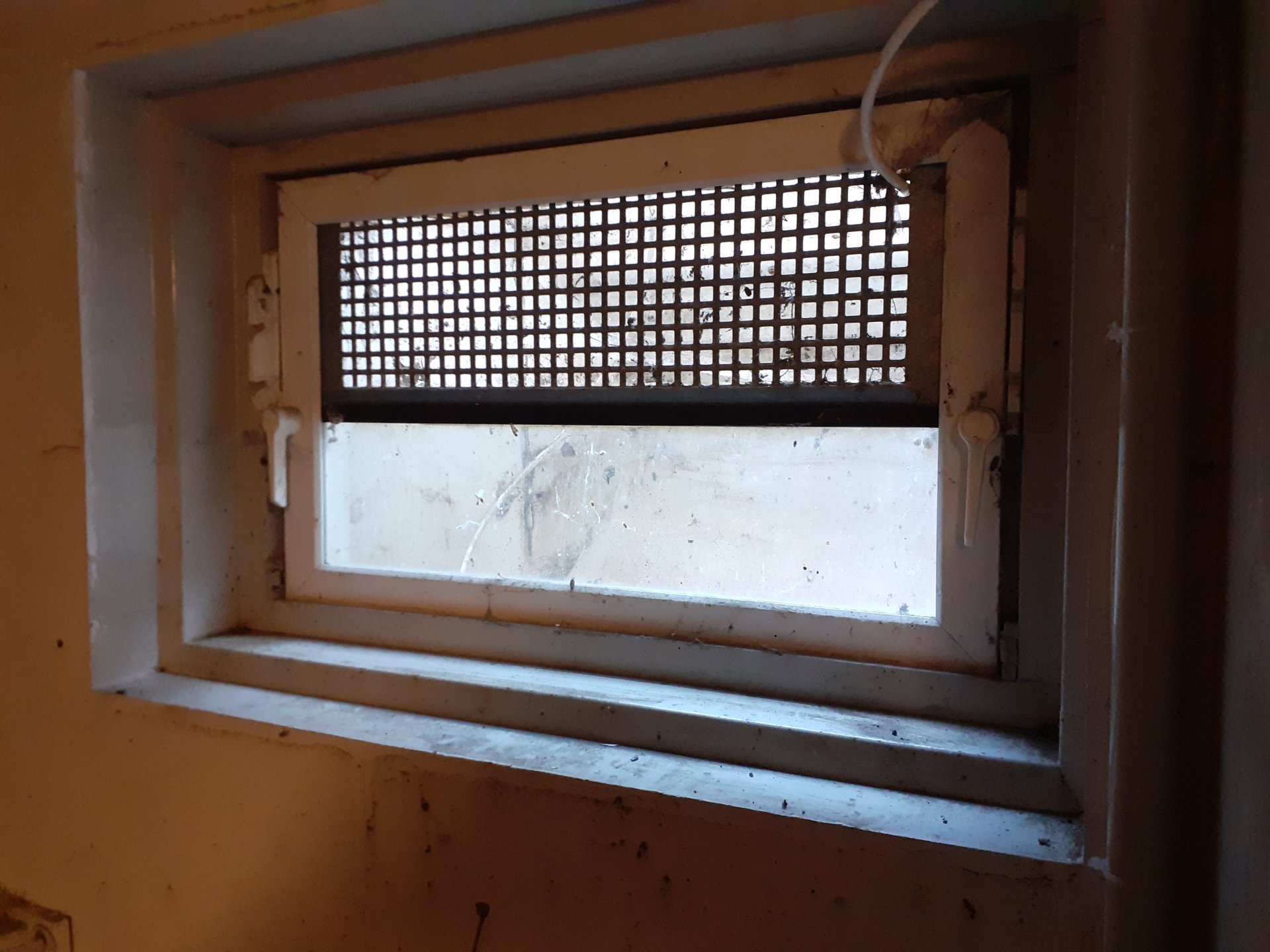

    Hallo, meine alte Gasheizung wurde ausgetauscht, sodass mein kellerfenster keine zwangsbelüftung mehr benötigt.
    Leider finde ich im Internet keinen einzelnen fensterflügel, sondern immer nur komplettfenster. Gibt es ei Zelle flügel, oder muss ich zwangsläufig ein ganzes Fenster kaufen, um einen Flügel zu erhalten?
    Der Fensterrahmen scheint eingemauert zu sein. Also ein komplettwechsel könnte sehr aufwendig zu sein. Daher will ich nur den fensterflügel wechseln. Wenn möglich auch gleich gegen eine doppelverglasung.

    wechsel doch einfach nur die scheibe aus - nur für das Kabelmusst du dir dann was neues überlegen.

    Ich würde da garnix tauschen. Frischluft im Keller hat noch nie geschadet.
    Ggfs. im Winter den Bereich mit Plexiglas "dicht" machen.
