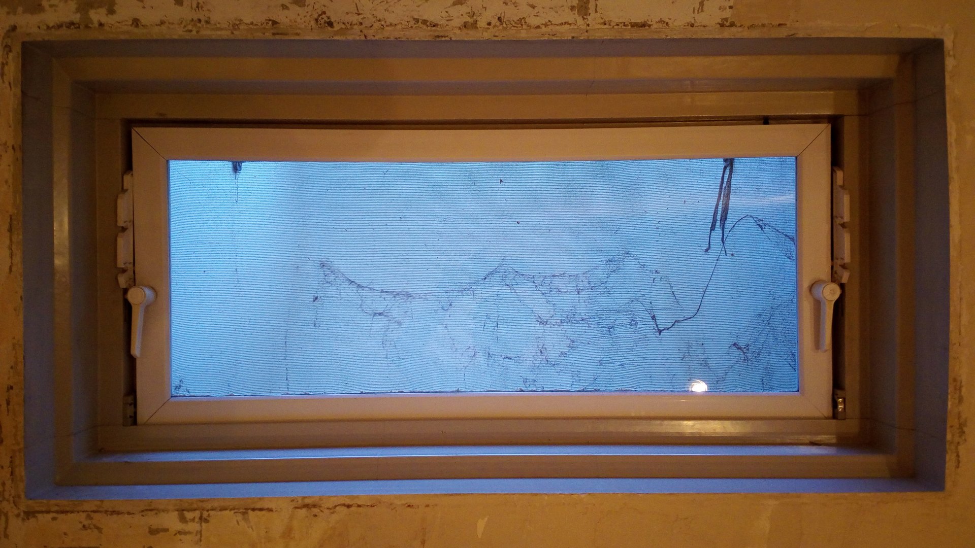

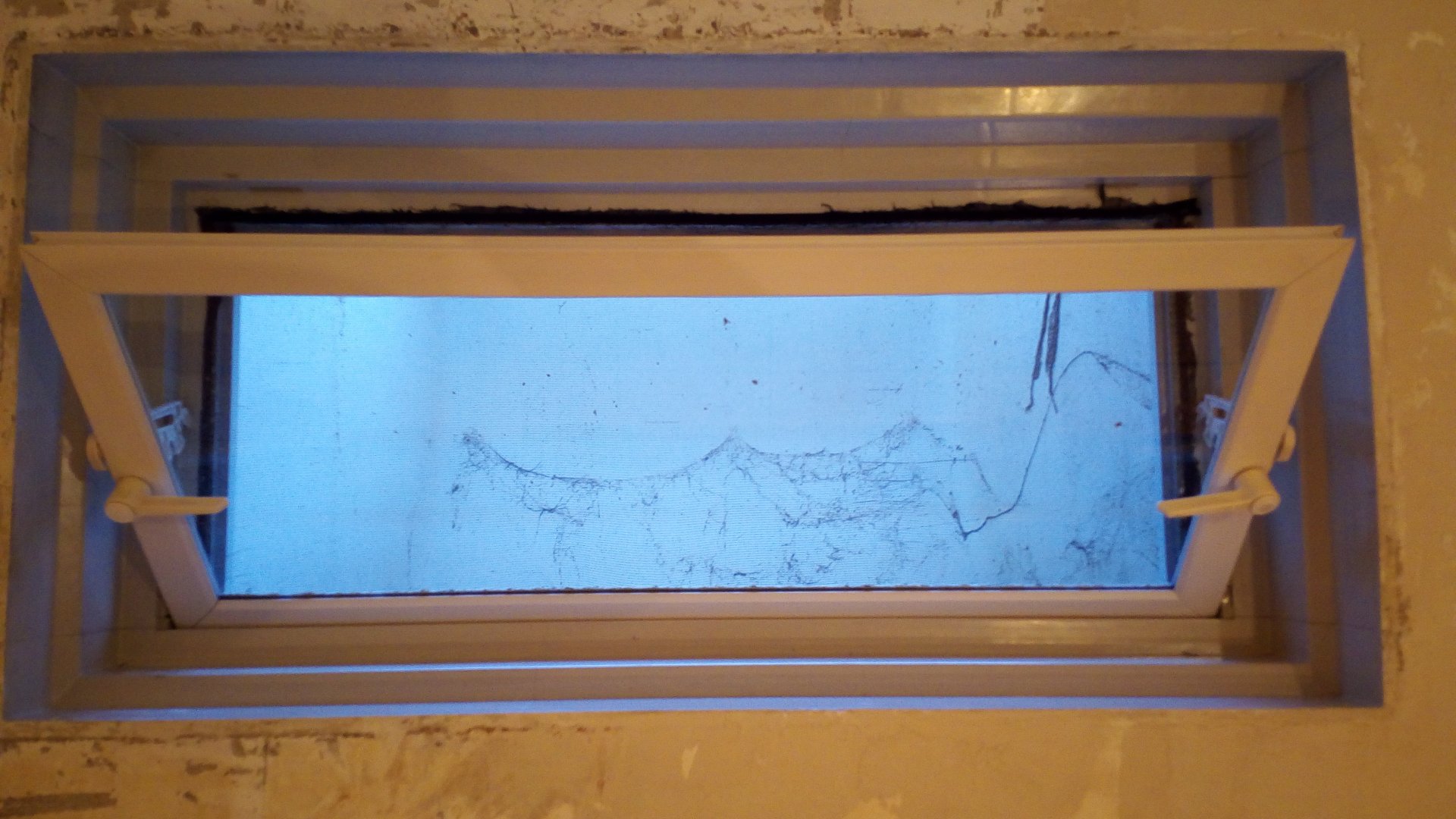

    Hallo, ich habe in meinem Keller eingegossene Kippfenster von Mea (siehe Bilder). Das Haus wurde 1996 gebaut und diese einfach verglasten Kippfenster sind mir schon lange ein Dorn im Auge. Da der Keller z.Z. umgebaut wir, habe ich mir überlegt diese Fenster durch was besseres zu ersetzen. Ich hätte gerne Dreh/Kippfenster am besten doppelverglast. Ich google nun seid Tagen, finde aber nichts mit betreff zum aufrüsten solcher eingegossener Fenster.
    Ich finde nur was für ältere gemauerte Kellerfenster, die werden mit dem Rahmen rausgehauen und ein neues System wird eingebaut.
    Bei meinen Fenstern kann ich, da Sie gegossen sind, den Rahmen nicht entfernen.
    Gibt es Möglichkeiten andere Fenster unter Verwendung des Rahmens einzusetzen (Aufrüstfenster/-systeme), und wenn nicht kann man sich welche herstellen lassen (Spezialanfertigung)?

    Warum genügen denn die Fenster den Ansprüchen nicht mehr?

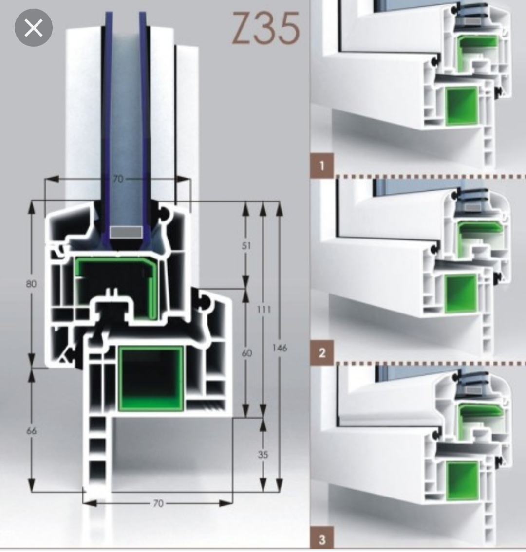

    Google mal nach Fenster Renovierungsprofil.
    Sowas wird genommen wenn der Stock drinnen bleiben soll.
    Nennt man dann Einschubmontage.

    Warum mißt du nicht genau die Breite und Höhe der Laibung innen vor dem Fenster und setzt dann ein komplett neues Fenster davor, wenn die Renovierungsflügel zu teuer sind?
    Wenn' nur ums Glas geht nimm die Glasleisten und das alte (Einfach-?)Glas heraus
    miß die Falzmaße und -tiefe und bestell neues Doppel- oder Dreifachglas, welches ca 3-5 mm dünner ist als die Falztiefe.
    Vorlegeband in den Rahmen, Glas einsetzen und verklotzen,
    innenseitig 40 mm breite weiße Alustreifen auf den Rahmen kleben, um Abstabdshalter und Luft abzudecken.
    Ob sich die ganze Aktion lohnt hängt vom Rahmen (der vermutlich auch schlecht gedämmt ist), der Raumnutzung etc ab,
    Notfalls den Rahmen auch noch mit 20 mm XPS überdämmen
