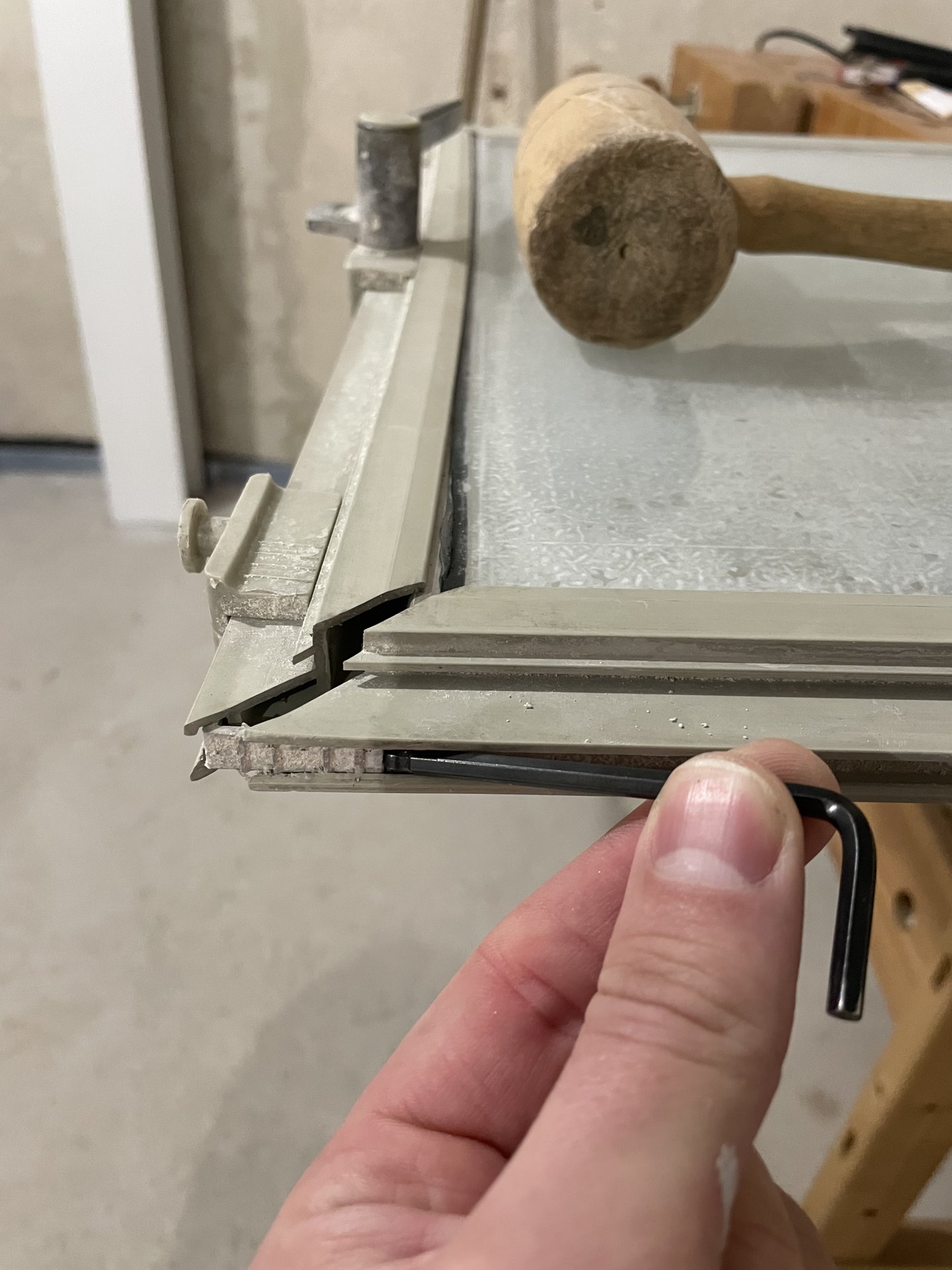

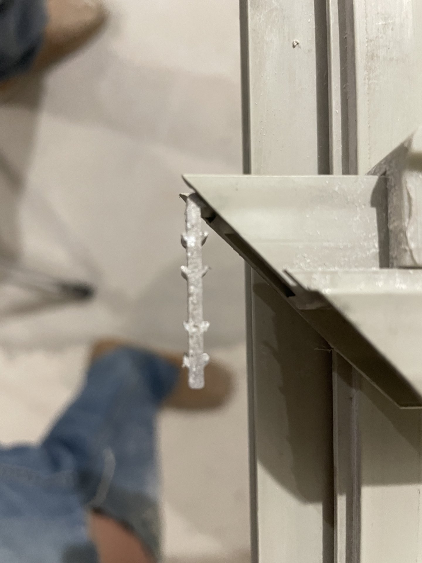

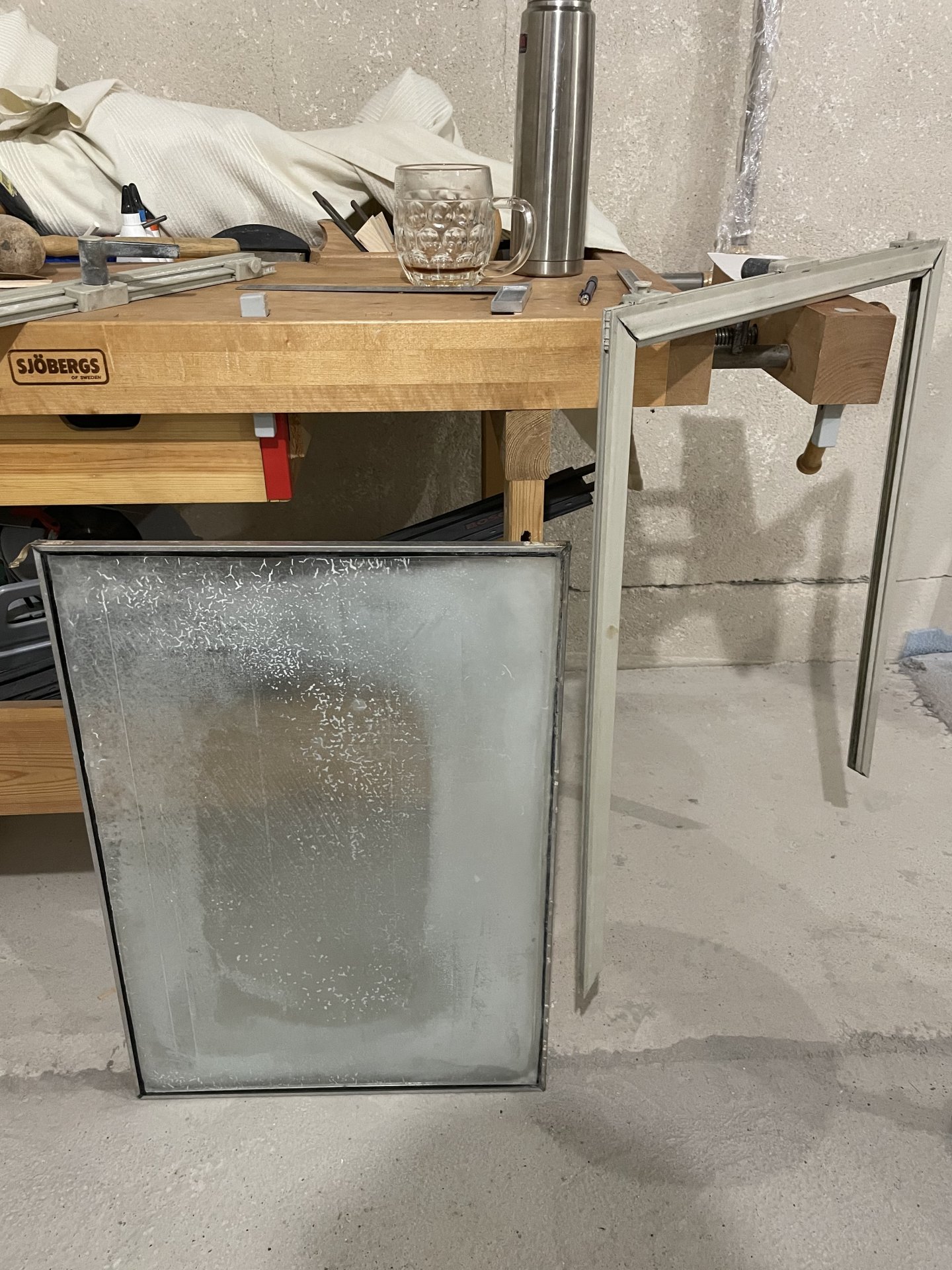

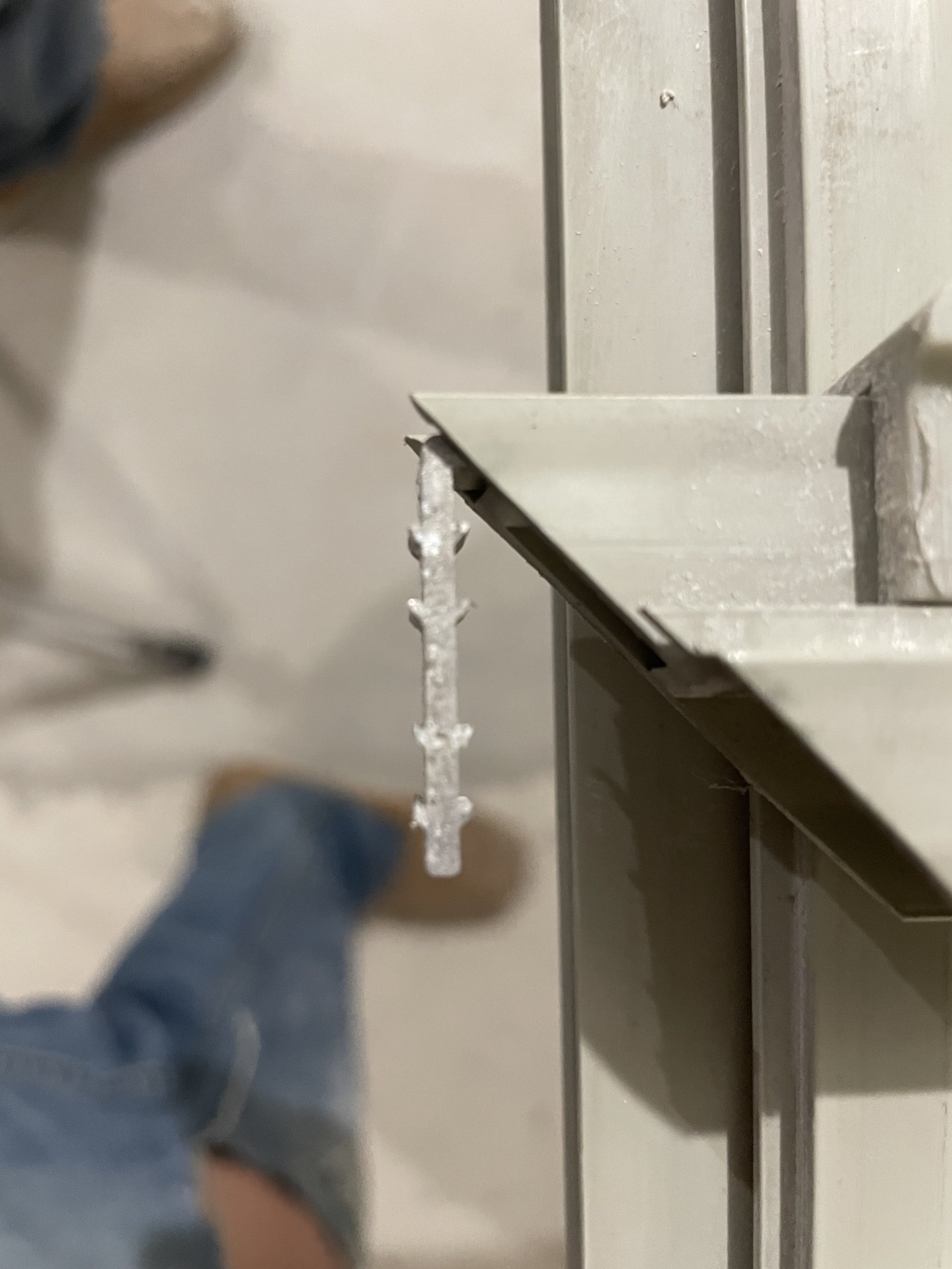

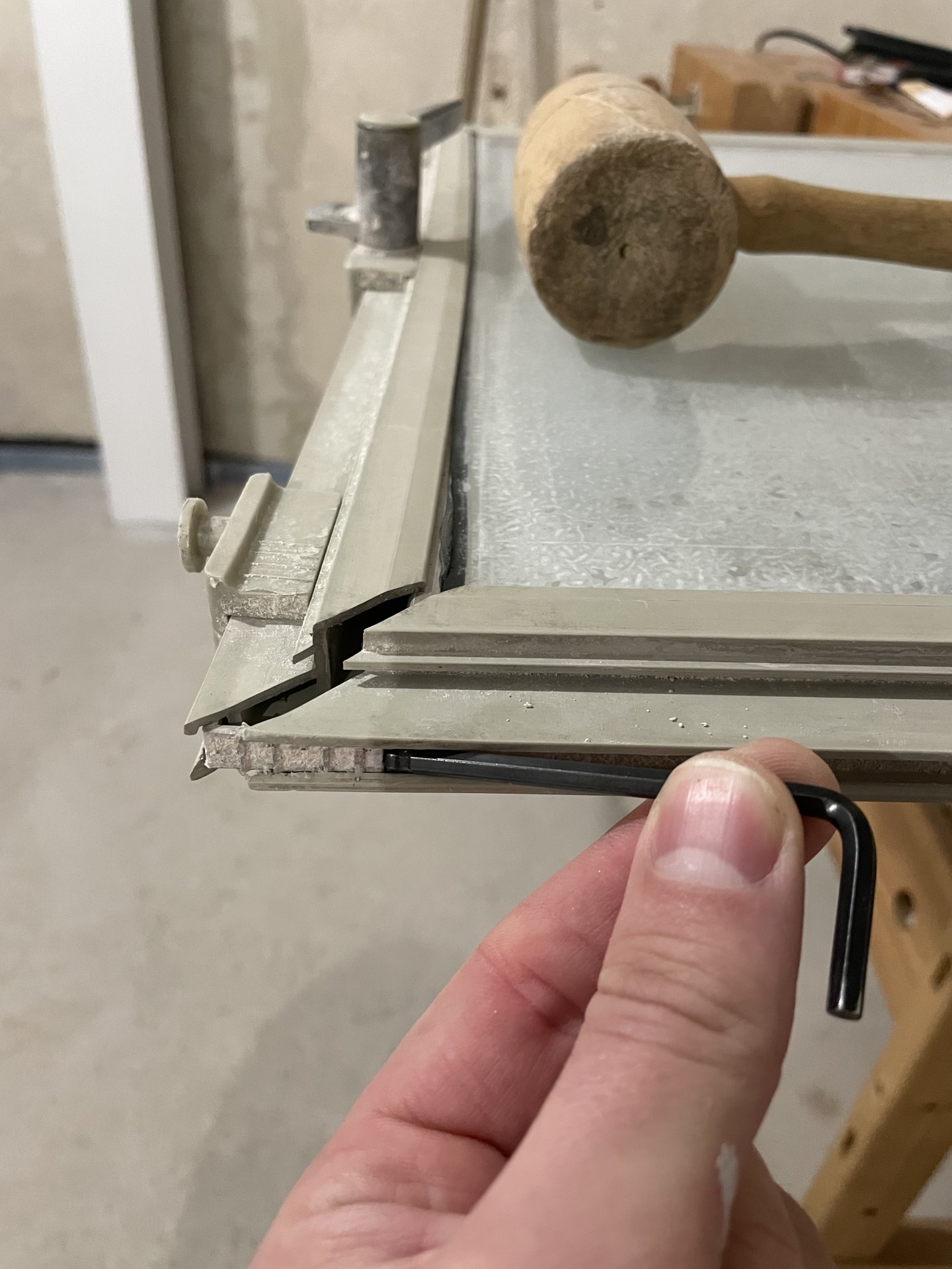

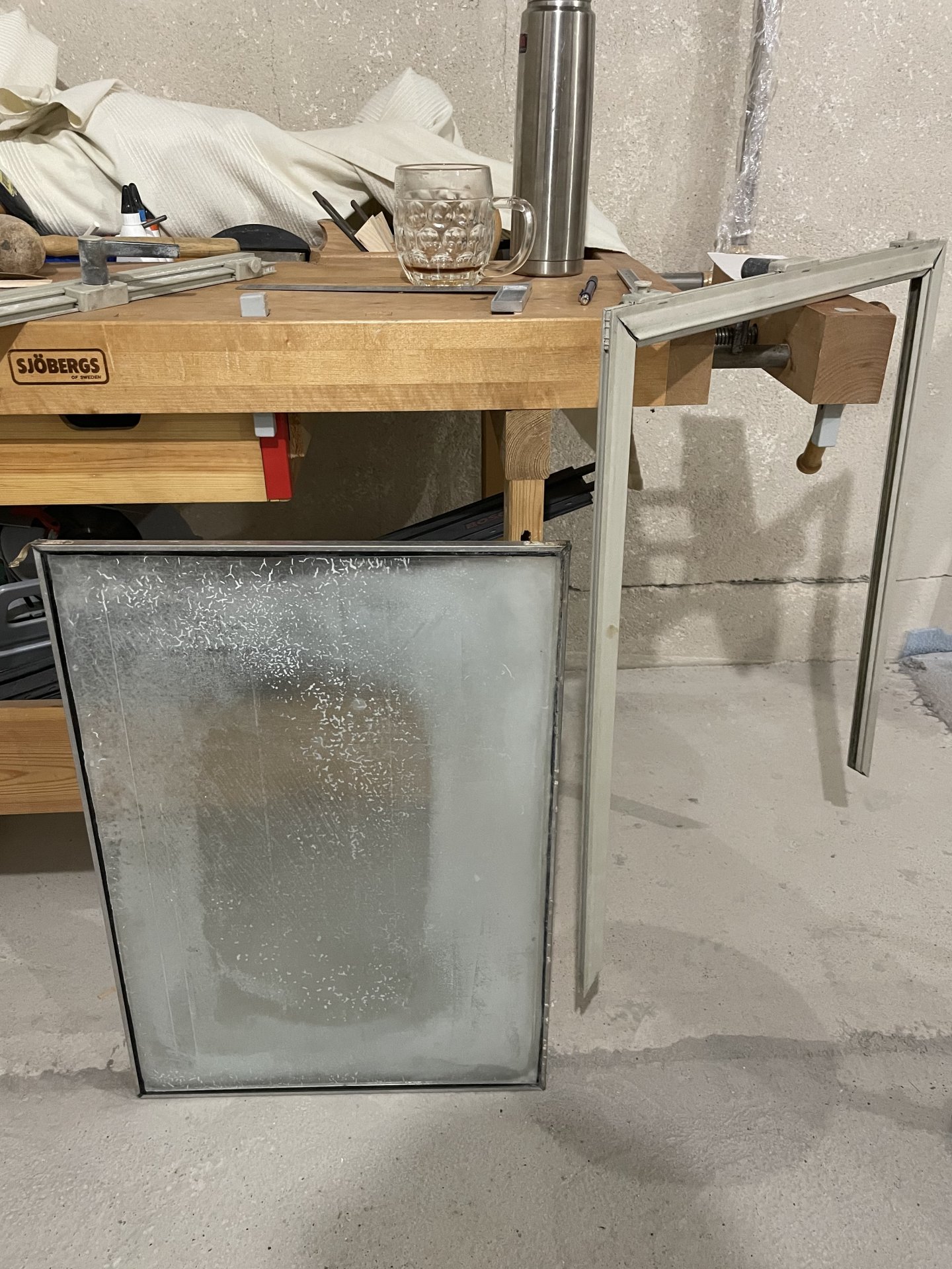

    Hier noch mal eine kurze Rückmeldung:
    jetzt, wo es etwas wärmer ist, habe ich das Fenster mal raus genommen und den Rahmen geöffnet. Es hat genau so geklappt, wie von
    euch beschrieben. Fotos sind im Anhang. Eine neue Scheibe ist bestellt.
    Vielen Dank an alle für die Hilfe! Ich finde es immer wieder toll, dass es solche Foren gibt, wo fremde Menschen einander helfen. In diesem Sinne auch die Fotos anbei, die vielleicht jemanden mit einem ähnlichen Problemen auch helfen können.
    Viele Grüße, dschengis
