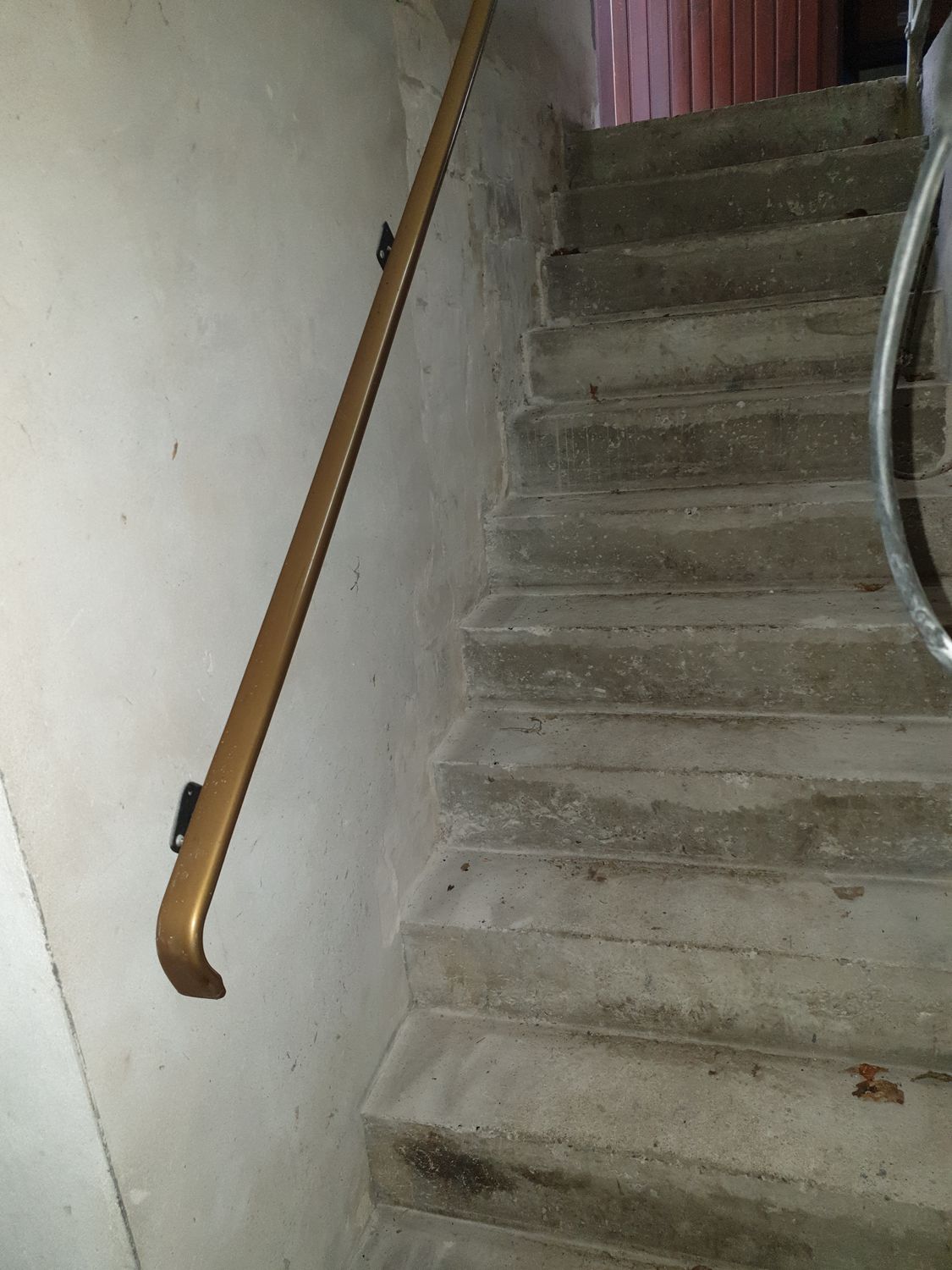

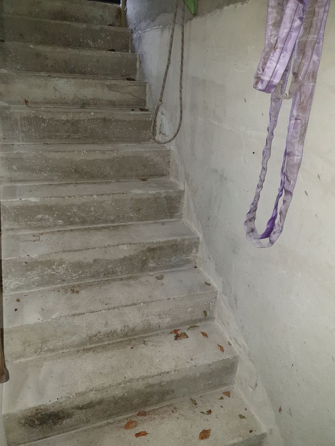

    ich habe eine Kelleraußentreppe innerhalb einer Garage.
    Wand 1 der Treppe liegt an einer Außenwand. Diese wurde im Baujahr (1987) mit Teerpappe von außen abgedichtet (wie das ganze Haus). Mauerwerksdicke ist ca. 28cm und es ist zu erkennen, dass sie mit Kalksandstein gemauert wurde. Der genaue Aufbau (eine oder zwei Steinreihen) ist mir nicht bekannt. Von Treppenoberkante bis zum Erdniveau ist eine Feuchtigkeit von ca. 80 digits zu messen (Putz wurde bereits entfernt). Ein Stein über dem Erdniveau wurde im Baujahr eine Horizontalsperre (Teerpappenbahn o.ä. eingebracht). Außen ist über Erdniveau verklinkert. Dementsprechend vermute ich aufsteigende Feuchtigkeit und möchte diese ohne Baggerarbeiten abdichten.
    Wand 2 der Treppe liegt innerhalb der Garage. Die äußere Abdichtung als auch die Dicke des Wandaufbaus ist nicht bekannt. Auch hier ist Kalksandstein vermauert. Auf dieser Seite zeigt sich nur erhöhte Feuchtigkeit in den Ecken der Stufen, so dass der Putz sich gelöst hat.
    Aufgrund der Abdichtung mit Teerpappe von außen vermute ich aufsteigende Feuchtigkeit als Ursache. Die Abdichtung des Kellers ansonsten weist keinerlei Mängel auf. Weiterhin muss der Feuchtigkeitseintritt schon lange vorhanden sein, da der Putz stellenweise schon von selbst abgerieselt ist. Insbesondere im unteren Bereich.
    Ich würde diesen gerne ohne Ausschachten der Wände von außen abdichten. Was ist die beste Vorgehensweise?
    Gruß Andreas

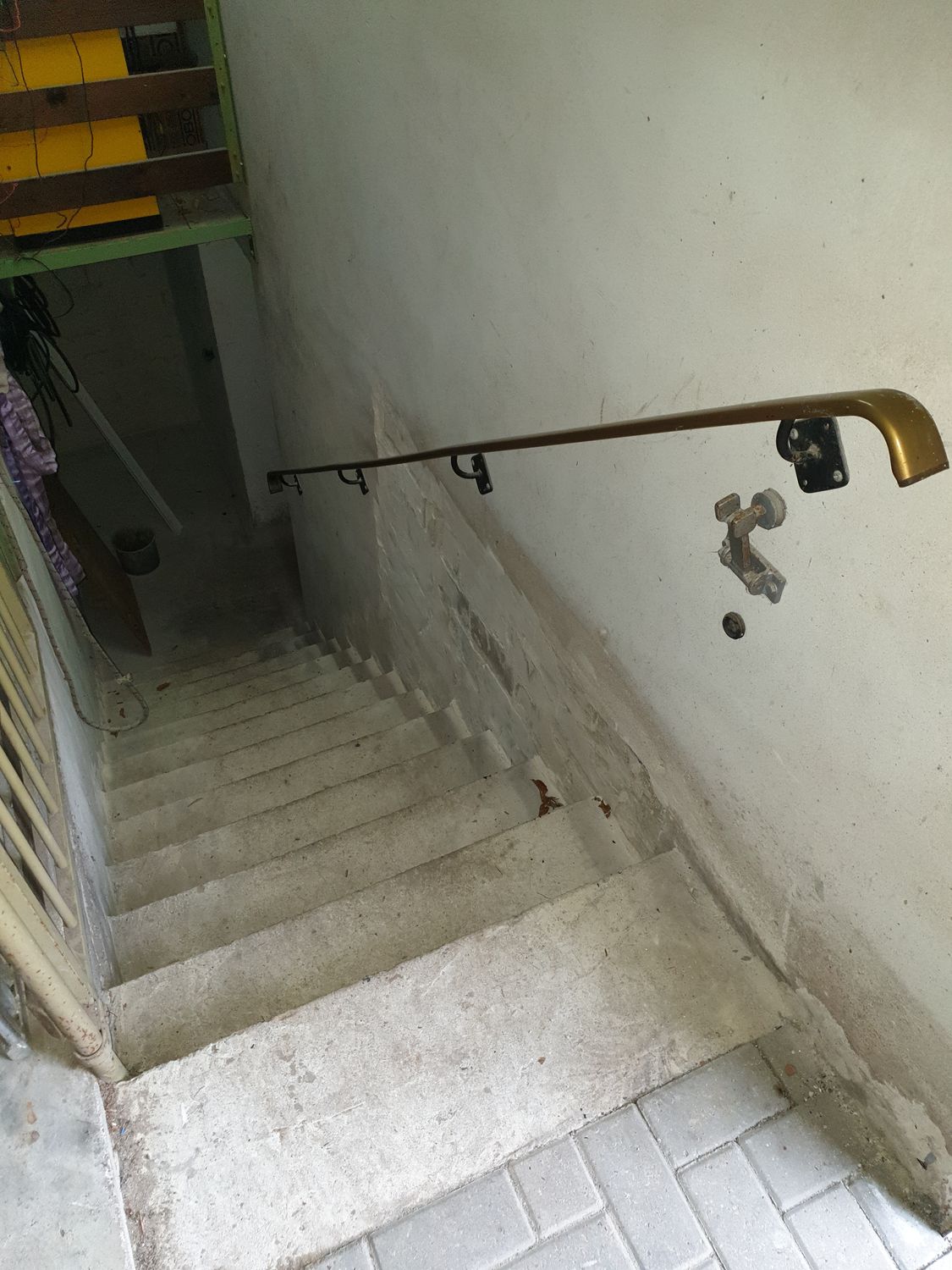

    Was befindet sich bei Bild 3 auf der rechten Seite?
    Laut Foto Erdreich?

    Sorry, dass ich mich falsch ausgedrückt habe. Die Feuchtigkeit wurde mit einem Trotec BM31 gemessen. In - aus meiner Sicht richtig trockenen Bereichen messe ich ca. 30 Digits, wenn es voll durchnässt ist, 100 Digits.
    Auf dem 3. Bild ist auf der rechten Seite eine Wand zu sehen. Der Putz ist - wie beschrieben - im feuchten Bereich entfernt worden. Auf der anderen Seite der rechten Wand auf dem Bild (nicht auf dem Bild zu sehen) befindet sich Erdreich und eine gepflasterte, überdachte Fläche. Diese Wand ist von außen mit Teerpappe vertikal abgedichtet.

    Na dann ist es klassisch eine vertikale Durchfeuchtung der Wand aufgrund nicht funktionaler Abdichtung.

    Warum nicht entweder nur neu verputzen (loses Material abschlagen, dann Kalkzementputz und ggf Silkatfarbenanstrich)
    oder eine Innenabdichtung mit MB 2K o.ä. vornehmen.
    Das ist doch kein hochwertig genutzter Bereich für den sich übermäßiger Aufwand rentieren würde.
    Etwas Feuchtigkeit ist ja nichts Schlimmes.
