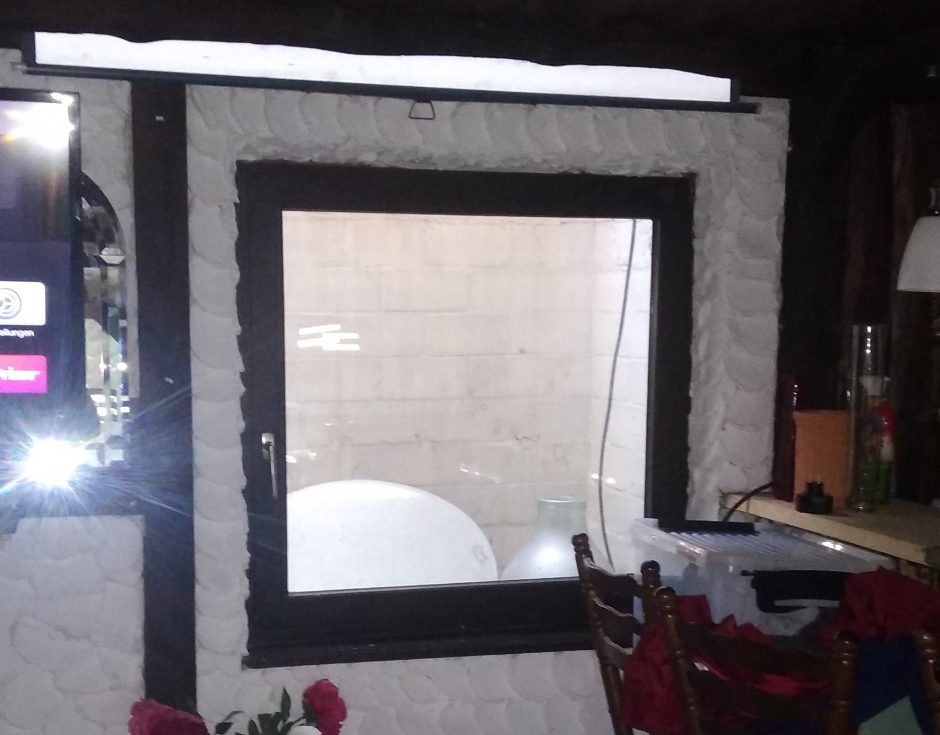

    Unser Keller hat ein Normal grosses Fenster ( 1,10 , x 1,10m) und eine Heizung, die den Raum auch vollwertig beheizt (ca 2 Meter lang). Der Raum ist auch exakt unter unserem Wohnzimmer.
    Der Raum ist Trocken, kein Muff oder so. Raumtemperatur aktuell liegt im Schnitt bei 19,5 Grad und Raumfeuchte gemessen 37%.

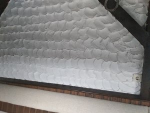

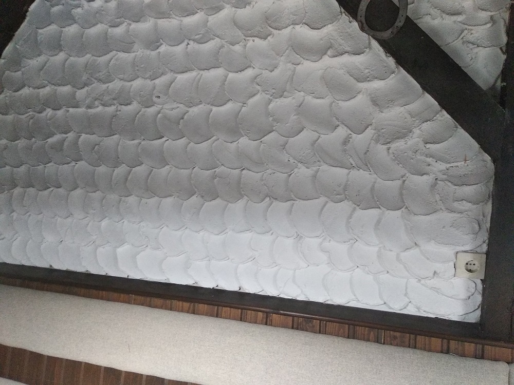

    Meine Frage ist wie ich die Wand gestalten soll, Aktuell ist ein grober Kellenputz drauf, den wir nicht schön finden.
    Die leichteste Variante wäre ein Ständerwerk mit Grünen Rigipsplatten vozubauen: Stellt das ein Risiko dar?
    Irgendwie scheue ich mich davor, diesen groben Kellenputz abzuklopfen, scheint mir ein Mega Aufwand zu sein.

    Naja der Raum wird ja wahrscheinlich dann in den nächsten Jahren unser festes Schlafzimmer werden und ästhetisch geht dieser Kellenputz gar nicht.
    Daher bleibt nur die Option diesen abzutragen und eben neu zu verputzen oder halt was vorbauen, was keinen Schimmel produziert. Da gilt es das beste mit dem wenigsten Aufwand zu finden (wenn sowas überhaupt geht).

    Das Problem mit dem Putz ist du kannst doch auch schier keine Platten drankleben, da bleiben doch mega Hohlräume dahinter.
    Um welchen Putz und Anstrich handelt es sich überhaupt genau ?
    Schaut ja noch grundsolide aus. Kann man evtl "drübergehen" ?
  7. fresh2
    fresh2
    14.01.2019
    Also ich hatte dann natürlich ein standerwerk errichtet und ja dann waren paar cm Hohlraum. Auch ok bei der raum grosse. Was für putz das ist keine Ahnung Denke aber es ist schwierig dieses grobe Kellenmuster einfach zu überputzen. Denke da ist abklopfen und neu machen leichter
