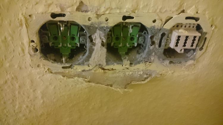

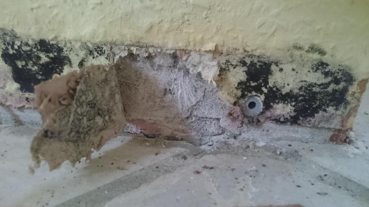

    wir haben ein Haus mit einer Einliegerwohnung im Keller gekauft. Auf den ersten Blick sah alles gut aus. Jetzt haben wir für den Maler die Fußbodenleisten entfernt und die Steckdosen abgeschraubt.

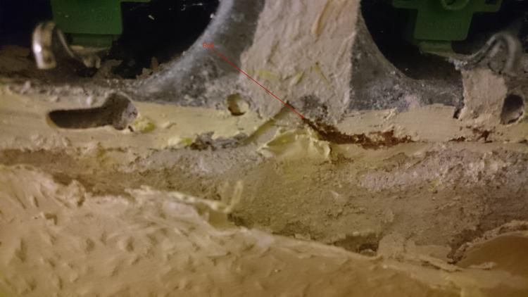

    Unter den Fußbodenleisten ist es schwarz und eine Steckdose rostet (siehe Bilder). Ich vermute also wir haben ein Feuchtigkeitsproblem.

    Was meint ihr? Gutachter/TÜV zu Rate ziehen?

    TÜV besser für Autos, nicht unbedingt für Häuser.
    Feuchtigkeit hinter der Sockelleiste bekommt man mangels möglicher Luftzirkulation auch nicht bei Dauerlüften abgelüftet. Das muss also eine andere Ursache haben.

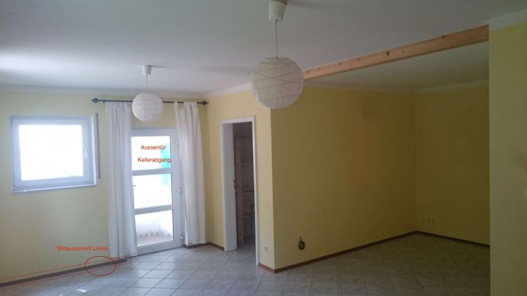

    Ich würde mehr als 1,50 € auf die Anschlußhöhe der oder gleich die gesamte Abdichtung im Anschluß an die Kelleraussentür als Ursache wetten.

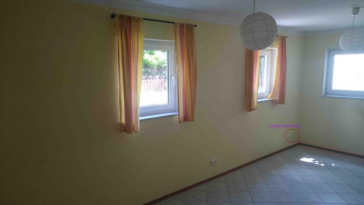

    Abgesehen von der Steckdose ist ja vor allem eine Wand betroffen. An dieser Wand geht ja außen die Treppe runter. Vor der Kellertür ist dann 1,2m x1,2m große Fläche mit einem Abfluss. Erstens kann ich mir gut vorstellen, dass der ab und zu verstopft war und zweitens ist kein Dach drüber. Das heißt es spritzt ja, wenn es regnet. An der anderen Treppenwand (also nicht am Haus) geht der Putz ab. Hier müssen wir eh was machen. Mein ihr das Problem würde man mit einem Dach über der Treppe und einem sauberen Abfluss wieder in den Griff bekommen? Ansonsten müsste ja die Komplette Treppe abgeschlagen werden um die Wand neu abzudichten.
