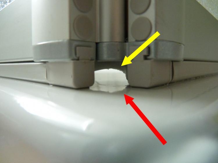

    Kermi Duschabtrennung Vario 2000 auf Badewanne.
    Wurde von Installateur montiert.
    Nach wenigen Tagen im Eckbereich total undicht.
    Die kleine Silikonlippe (gelber Pfeil) rutscht immer wieder nach oben, auch wenn man sie händisch etwas nach unten zieht.
    Somit entsteht ein ca. 1x1 cm großes Loch (roter Pfeil), durch das beim Duschen massiv Wassert austritt.
    Foto hab ich angehängt.
    Wurde da vergessen irgendwas Zusätzliches zu montieren?
    Wer kennt das Problem und kann was dazu sagen?

    Diese Wannenaufsätze sind keine Duschabtrennung ,sondern nur ein Spritzschutz ,hier muß man undichtigkeiten einfach in Kauf nehmen,und wird so vom Hersteller auch angeboten.
    Hier darf man keine großen Erwartung haben.

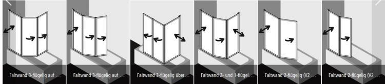

    Hier die richtigen Ausführungen laut Kermi

    Wenn das die Faltwand ist, ist sie nicht für Deine Badsituation geeignet. Schönen Gruss an den Verkäufer und Monteur.
    Ein Porsche Schlüssel passt auch nicht in ein VW Schloss
