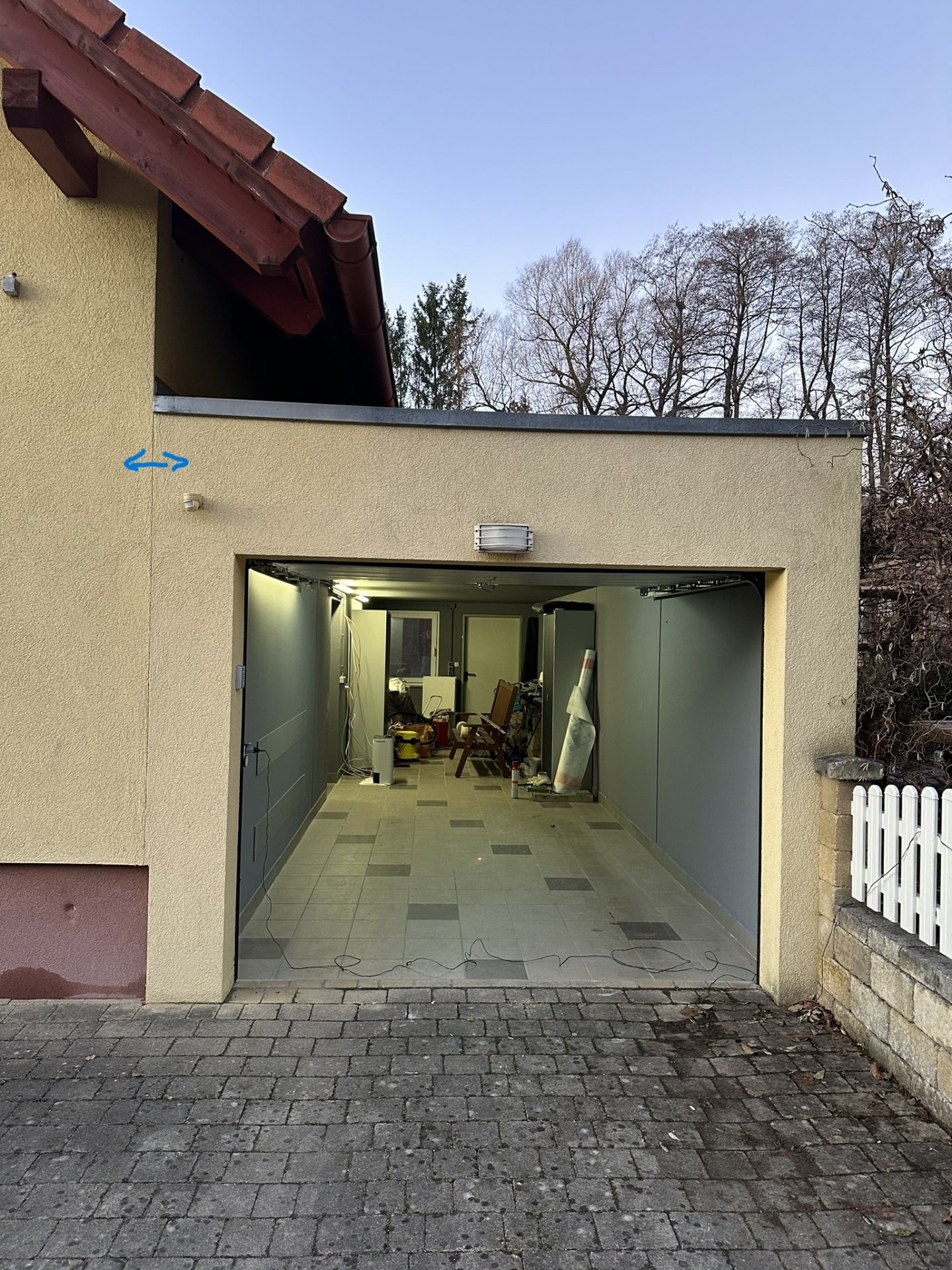

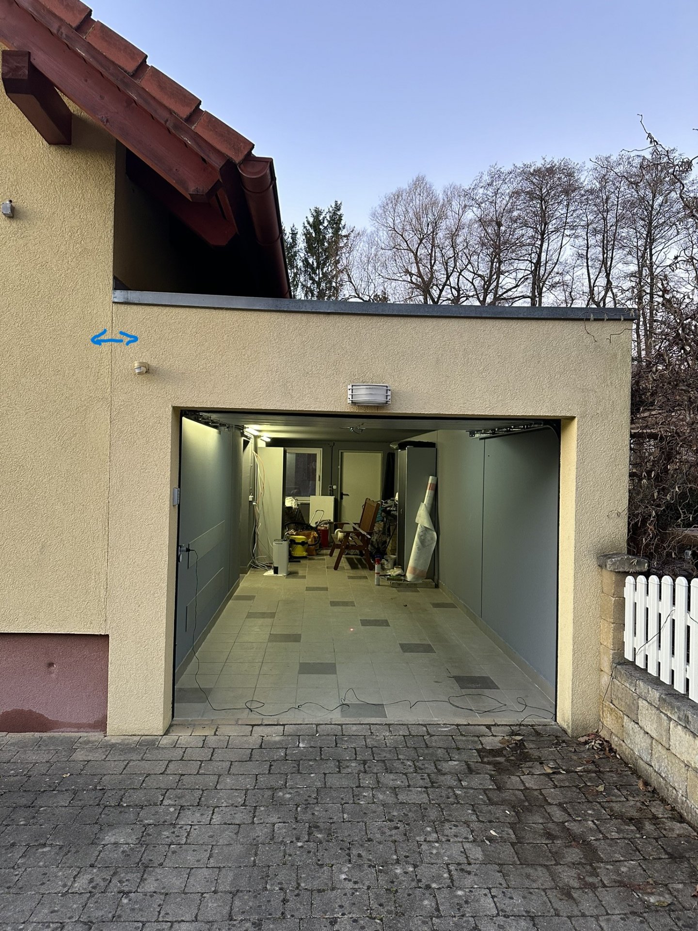

    Die Garage steht auf einer Betonplatte und ist durch einen ca. 1cm breiten Spalt vom Haus abgetrennt (siehe Bild1).
    [​IMG] <<- BILD1

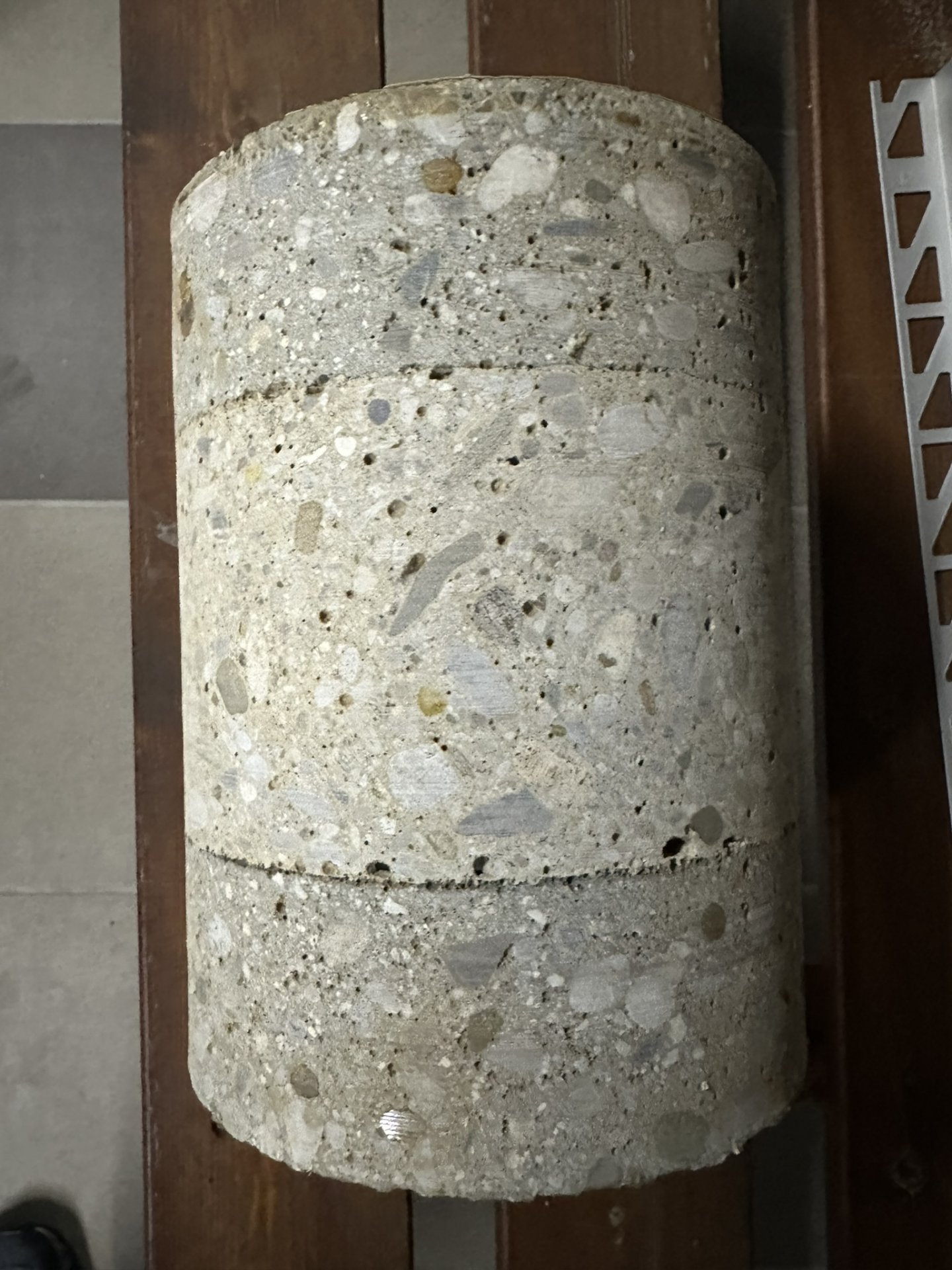

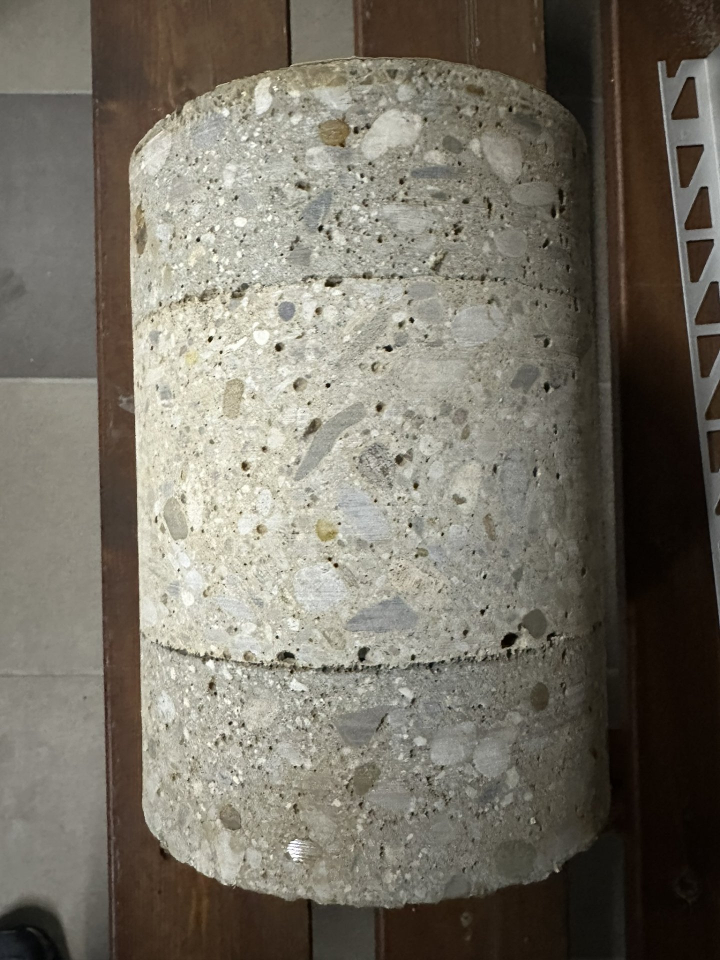

    Die Wandstärke der Garage beträgt 30cm (Beton) - siehe BIld2
    [​IMG] <<- BILD2

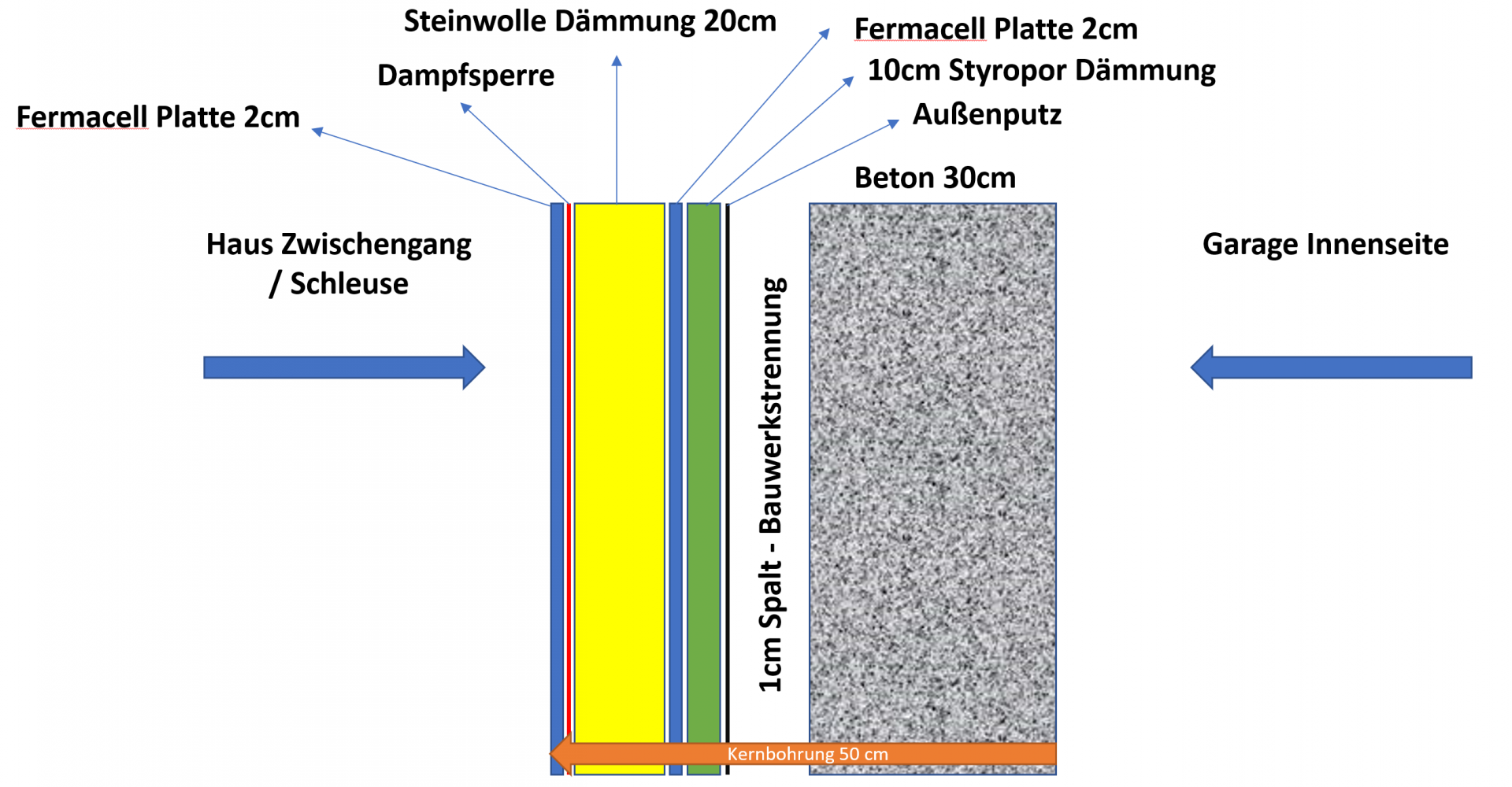

    Die Außenwand des Hauses ist wie folgt aufgebaut (von Innen nach Außen):
    1. Fermacell Platte 2cm
    2. Dampfsperre
    3. Steinwolle
    4. Fermacell Platte 2cm
    5. 10cm Styropor-Dämmung
    6. Netz / Putz

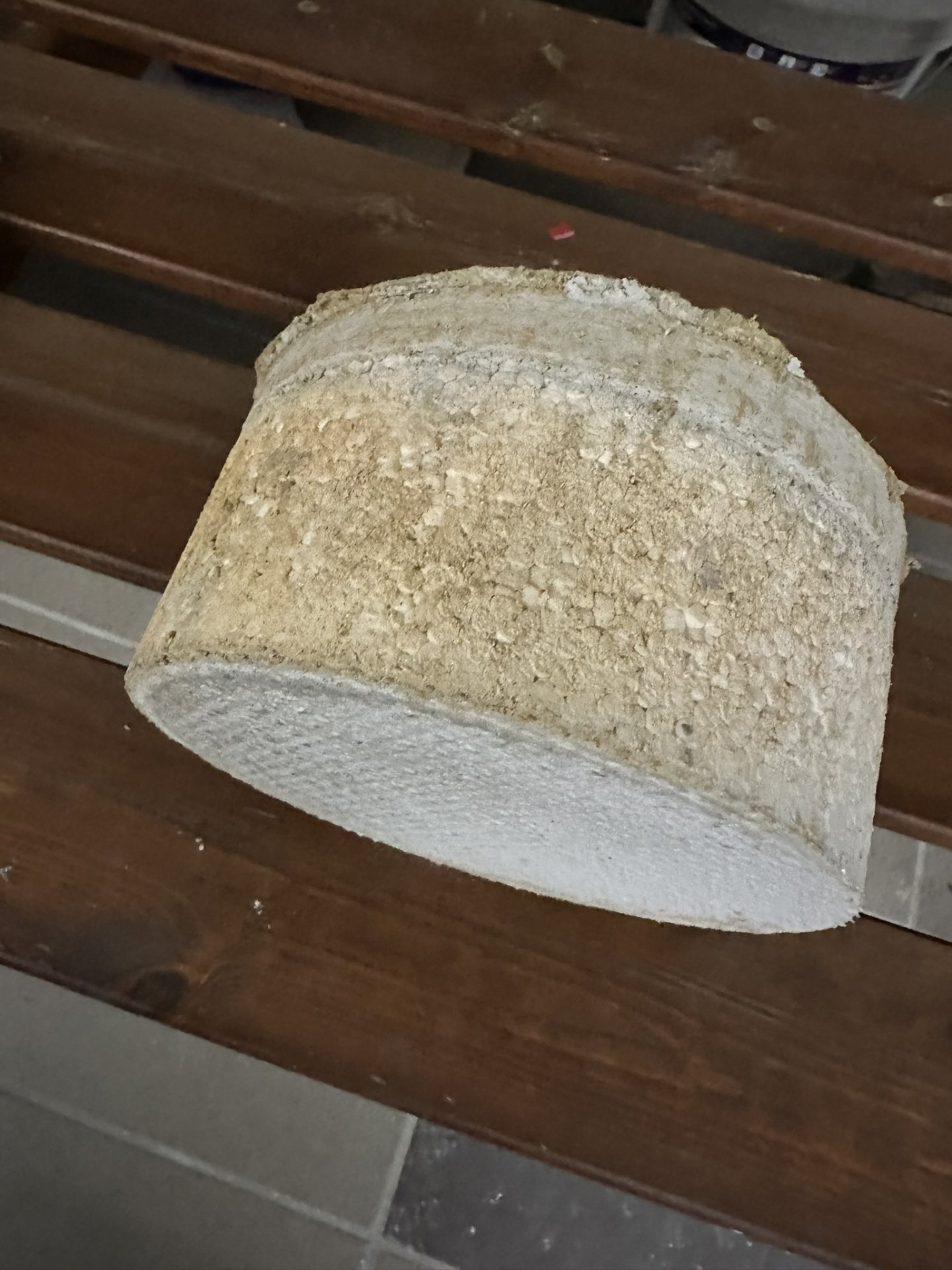

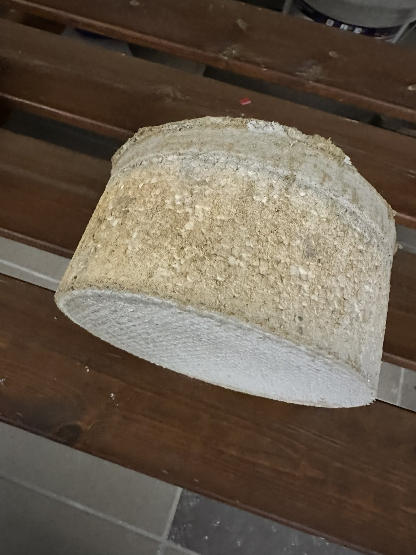

    Bild 3 zeigt den dünnen Putz / die Styropor-Dämmung und die 2. Fermacell-Platte (stammt von einer früheren Bohrprobe)
    [​IMG] <<- BILD3

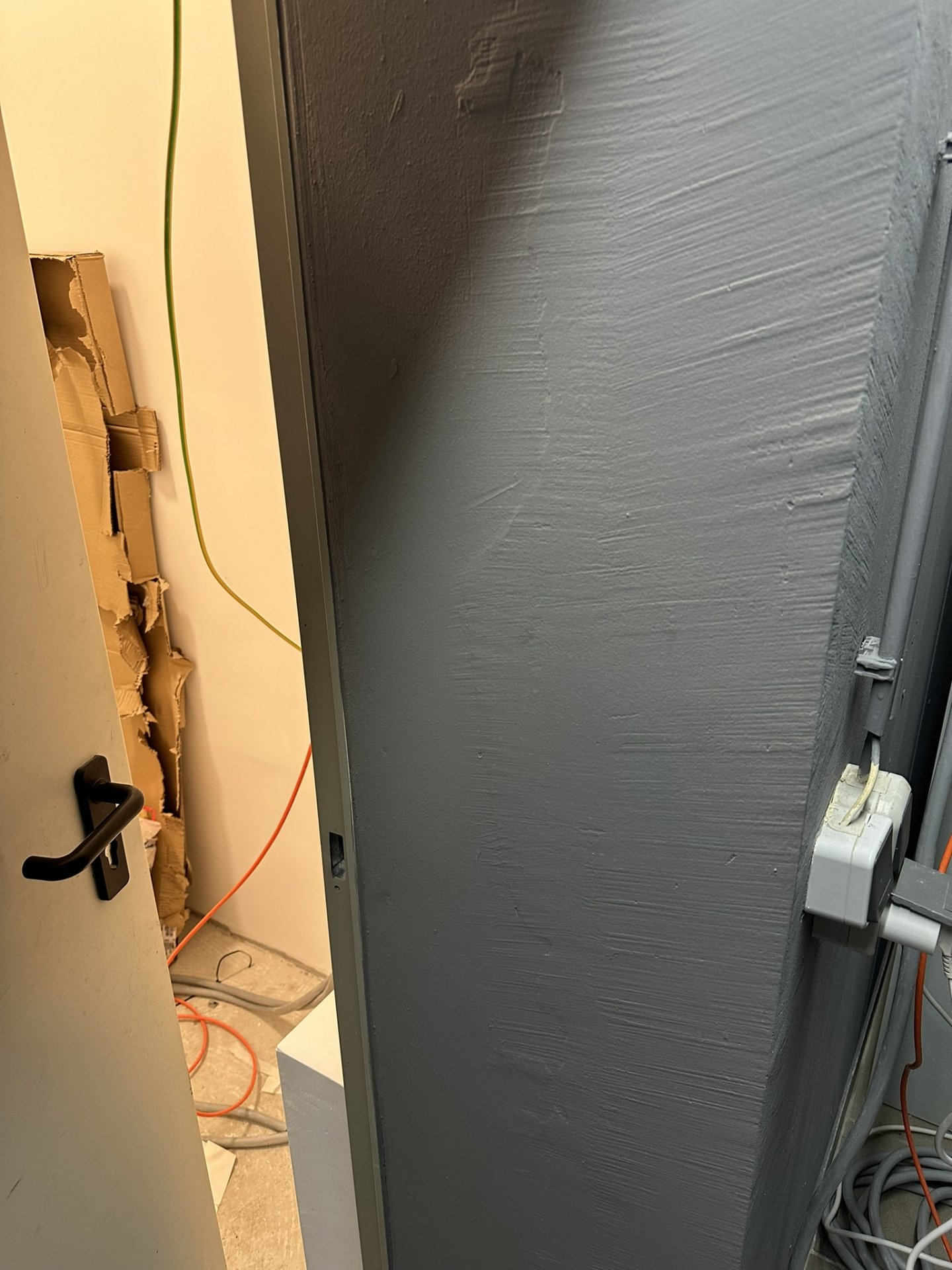

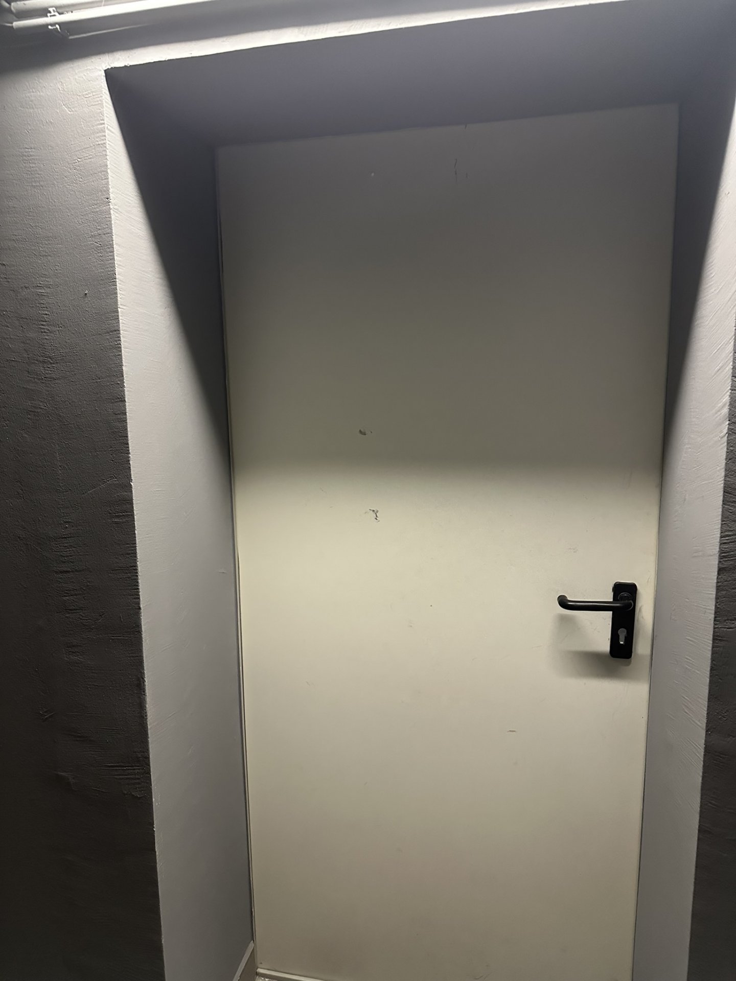

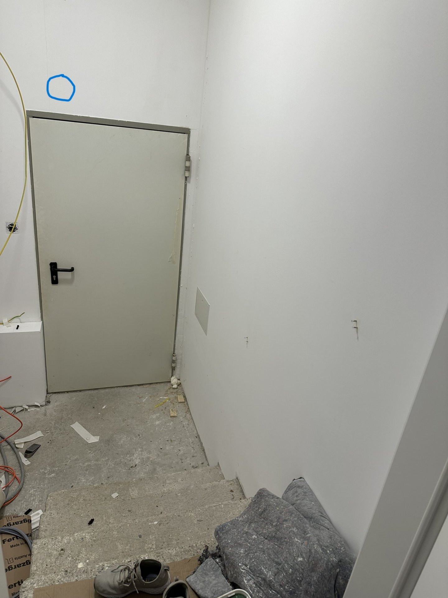

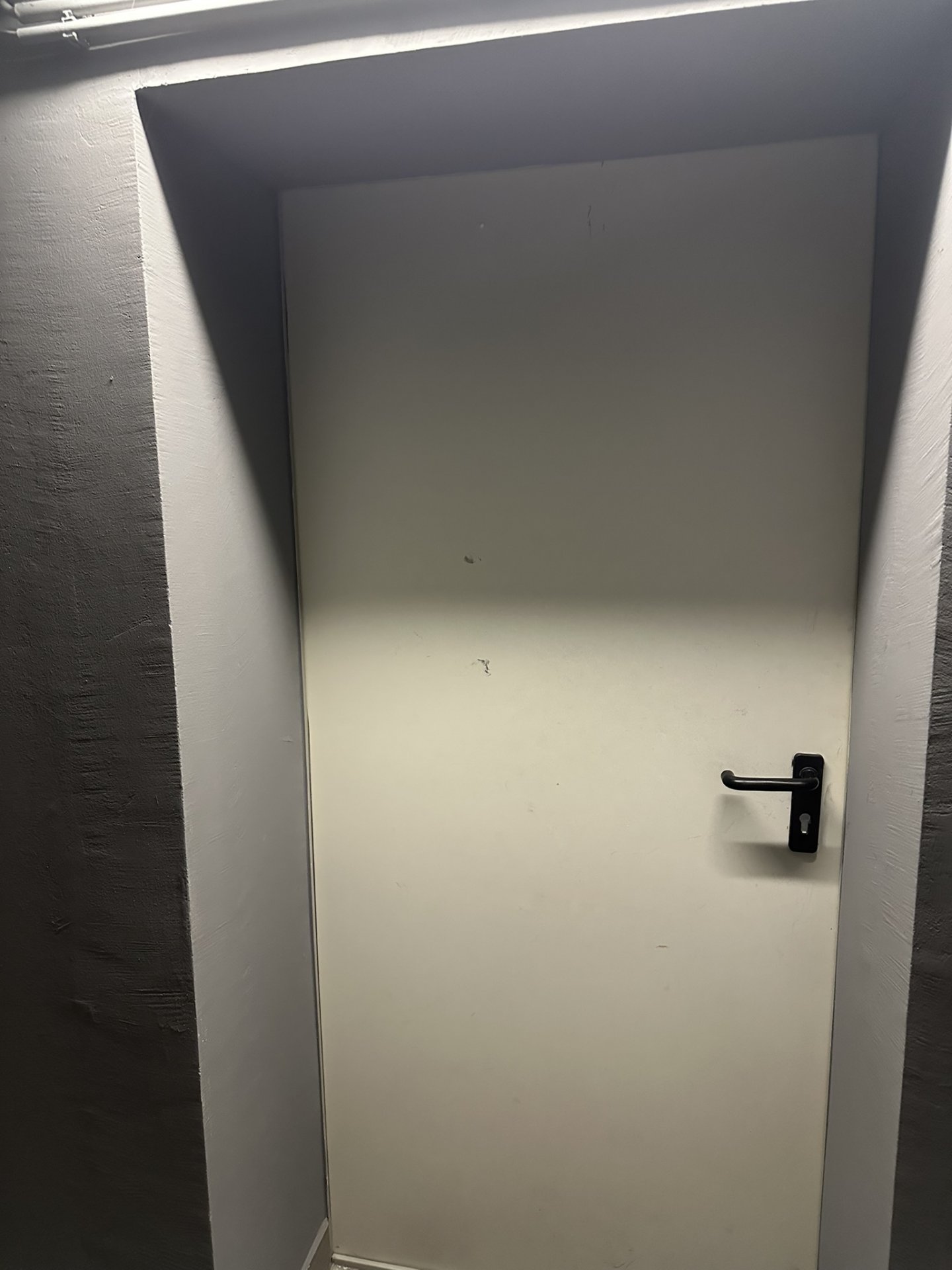

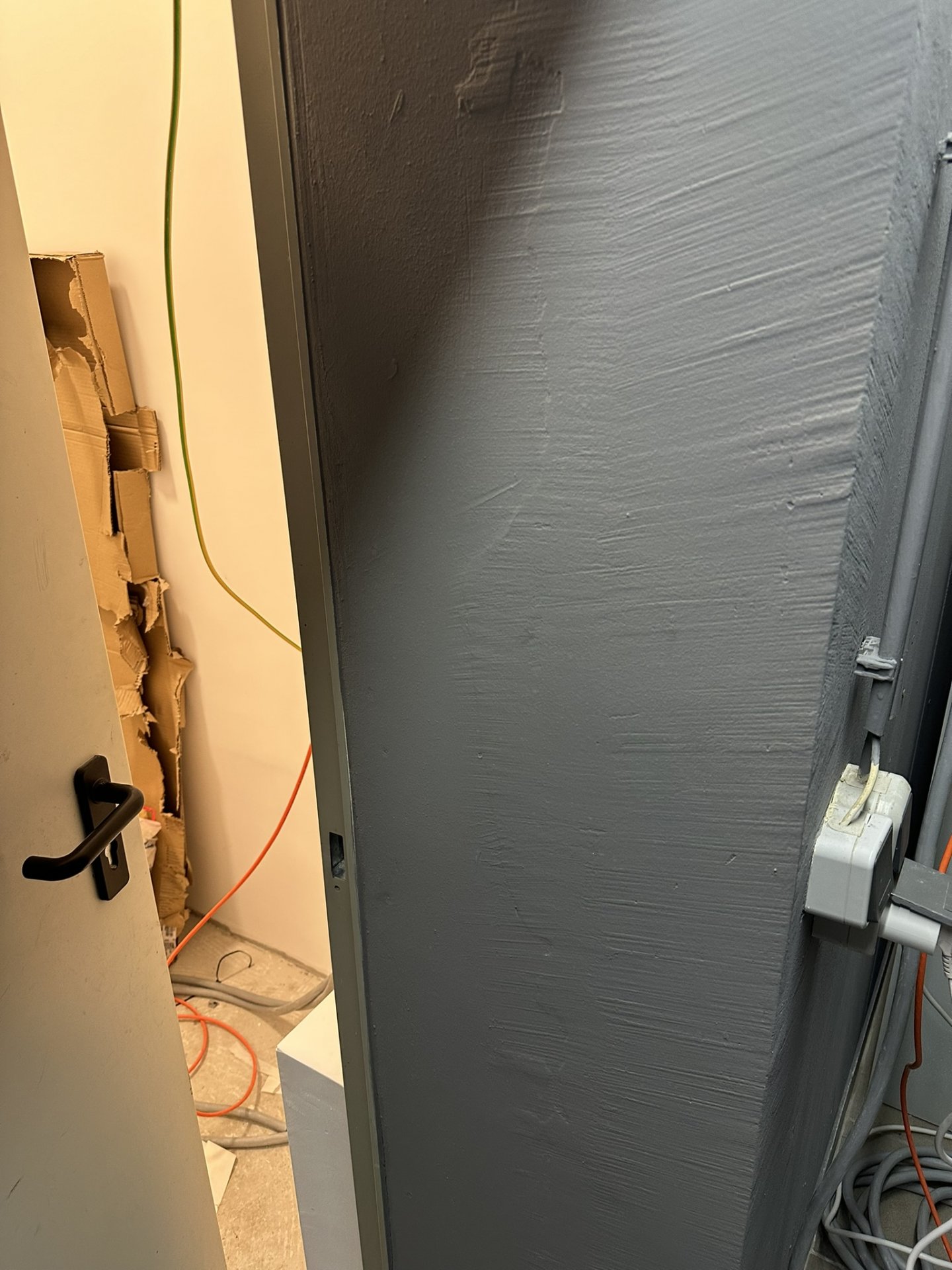

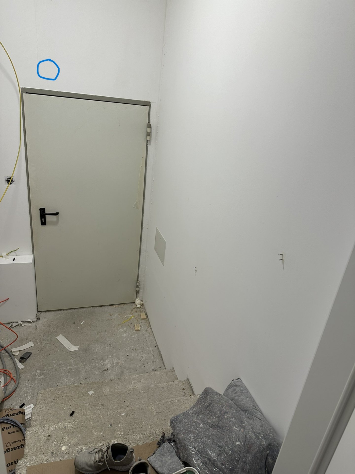

    Die Garage und das Haus grenzen über einen Zwischengang (Schleuse) aneinander - getrennt von besagter Brandschutztür (Tür von Garage in's Haus - siehe Bild 4,5,6)
    [​IMG] <<- BILD4
    [​IMG] <<- BILD5
    [​IMG] <<-BILD6

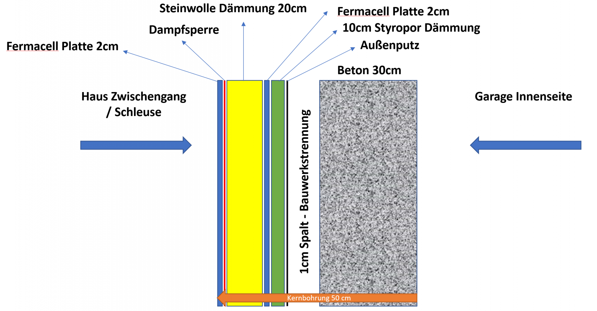

    In Summe beträgt die Durchgangsstärke von Innenwand Haus bis Innenwand Garage ca. 50cm (getrennt durch den 1cm Spalt - Bauwerkstrennung)

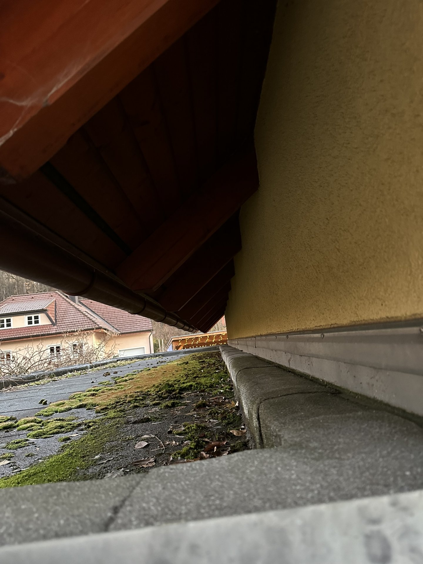

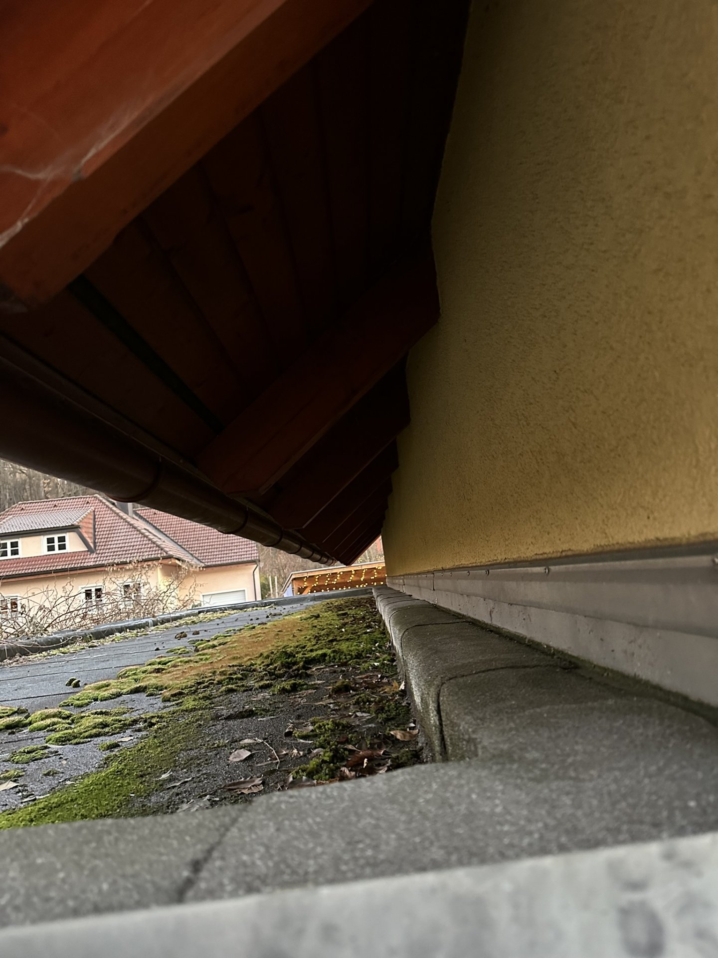

    Der Spalt geht bis zu dem Flachdach der Garage hoch und ist dann mittels Verblechung an der Hauswand angeschlossen / abgeschlossen - zusätzlich durch den Dachvorsprung des Satteldachs abgedeckt (siehe Bild 7)
    [​IMG] <<- BILD7

    1. Kernbohrer 160mm (wassergekühlt auf Stativ an Wand befestigt) -> von Garagenseite bis in's Haus - 50cm Bohrtiefe
    2. 1cm Spalt zwischen Haus und Garage ausschäumen (Brunnenschaum od. Brandschutzschaum)
    3. 50cm KG Rohr oder Ofenrohr durch
    4. Zwischenräume zwischen Rohr und Beton (von Garagenseite) abdichten mit z.B. Tangit od. Quelldichtungen
    5. DN160 Ringraumdichtung auf beiden seiten des Rohrs installieren (Haus und Garagenseite)
    6. Rohr auf der Hausseite wieder an Dampfsperre verkleben
    Zur Frage:
    Meint ihr ich bin komplett wahnsinnig mit dem Vorhaben oder lässt sich das realisieren? - übersehe ich etwas? - werde ich u.U. ein Feuchtigkeitsproblem durch den Zwischenspalt Haus / Garage bekommen obwohl oben verblecht und ausgeschäumt?

    Es gibt Ringraumdichtungen, gerade für Kernbohrungen, bei denen das Rohr in der Kernbohrung verschraubt wird. Aber damit wird das Haus nicht abgedichtet.
    Deswegen, bitte eine Skizze des Querschnittes der Konstruktion.
    Ist das Haus, (=Keller) tiefer als die Garage?

    Die Skizze füge ich hier an.
    Die Garage sitzt etwas tiefer als das Haus - sieht man auf Bild1 ganz gut -> Haussockel Oberkante ist EG Niveau im Haus. - durch die Schleuse im Haus geht man etwa um 70cm hinunter um auf Garagenniveau zu kommen. - die Garage selbst ist nicht unterkellert.
    LG
  4. #4 petra345, 19.12.2023
    4.916
    922
    Das Rohr gegen den Beton abzudichten ist kein Problem.
    Aber wie will man verhindern das Grundwasser oder Oberflächenwasser in den Spalt kommt und dann in die Dämmung läuft.
    Man müßte eine Dichtmanschette um das Rohr kleben. Das geht aber nicht in dem kleinen Raum.
    Also mach die ganze Bohrung so hoch wie möglich und verzichte auf Dichtungen. Man kann das Haus gegenüber dem Rohr nicht abdichten.

    Ok. - die Bohrung ist auf ~ 2 Meter Höhe über dem Garagenboden geplant - d.h. aufsteigende Feuchte sollte kein Problem sein. - Garage wird zusätzlich mittels Entfeuchtungsregler stetig auf ~ 50% rel. Luftfeuchte gehalten.
    Von oben muss ich dann eben regelmäßig die Verblechung auf Dichtheit überprüfen sodass hier keine Undichtheit zur Dämmungs-Durchfeuchtung führt.
