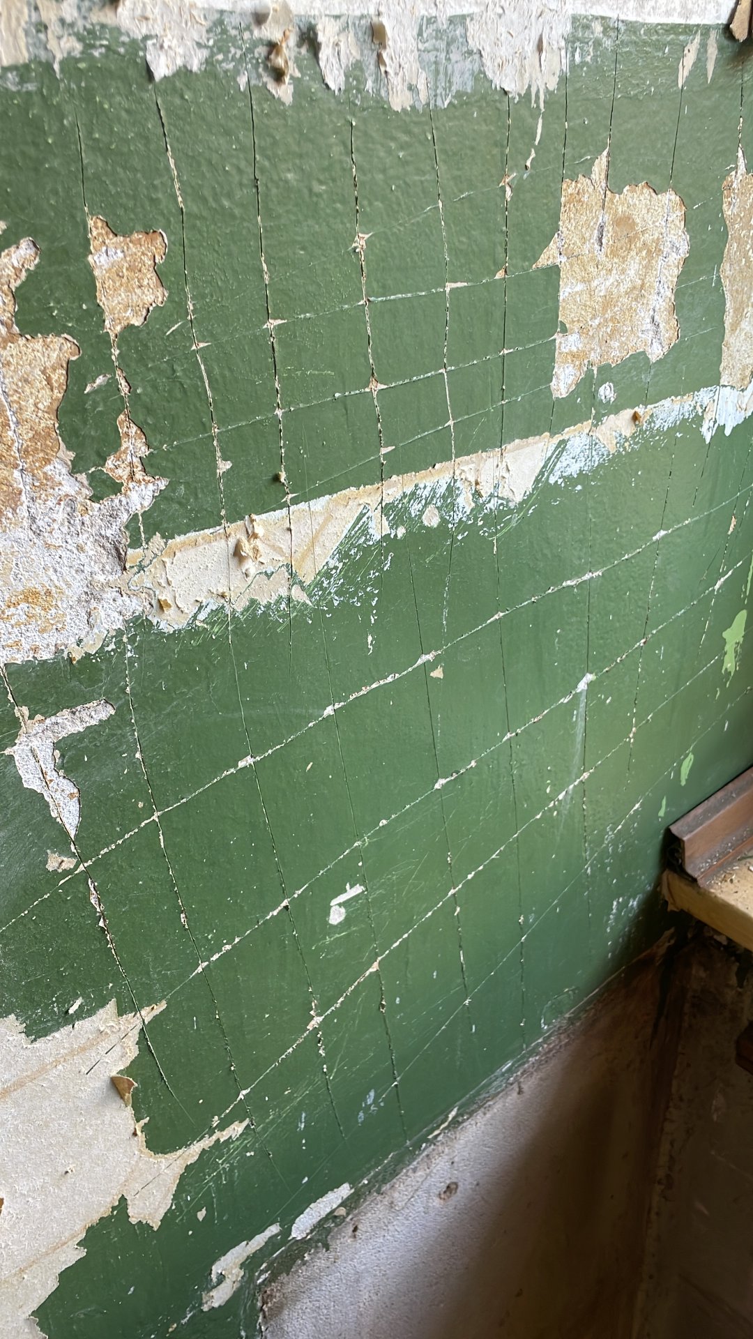

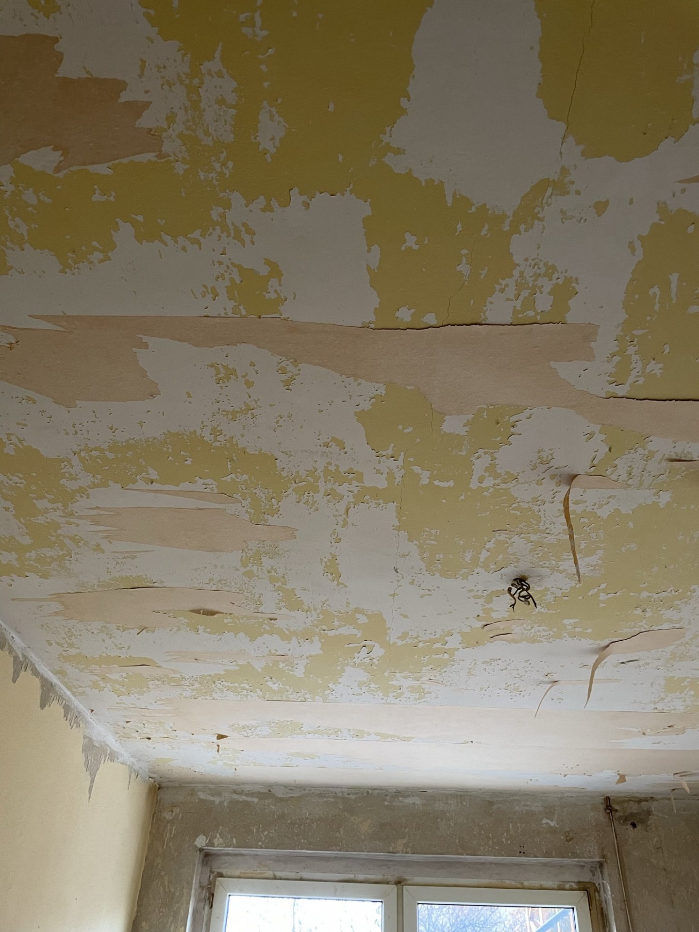

    ich habe mir eine Wohnung gekauft und saniere diese größtenteils selbst.
    Bilder im Anhang
    1: Die Wand mit der grünen Farbe, das ist eine Lackfarbe, die muss runter bis auf den Putz, oder? Mit Elektroschaber gehts am Besten? Weil darauf hält ja nichts Neues.

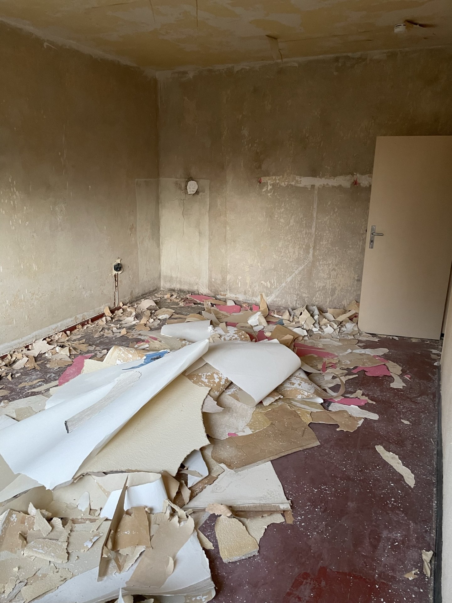

    2: Das Bild der Decke, gleiches Thema, die weiße Farbe fällt schon runter, die Gelbe ist fest, muss ich die trotzdem entfernen? Möchte danach wieder verputzen und weiß streichen.

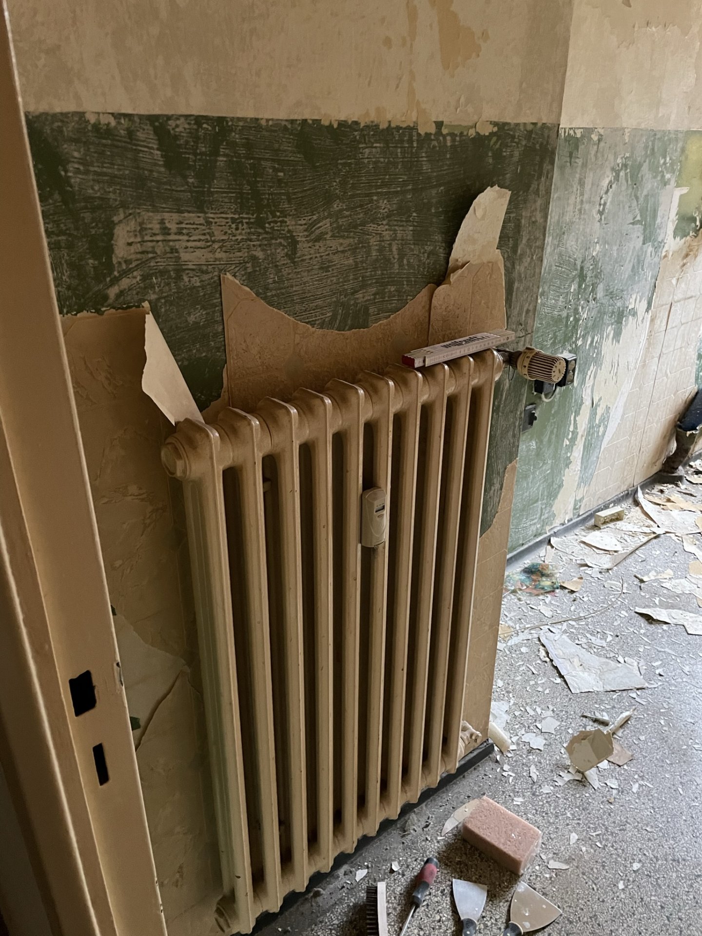

    3: Und auf dem letzten Bild, der Boden ist Steinholzboden, an manschen Stellen nicht eben, wie gleiche ich das aus, wenn ich eine neue Trockenbauwand stellen möchte?
    Soll ich erstmal alles raus schmeißen und dann den Boden eben bekommen (von der ganzen Wohnung), bevor ich eine Trockenbauwand stelle, o.Ä ?

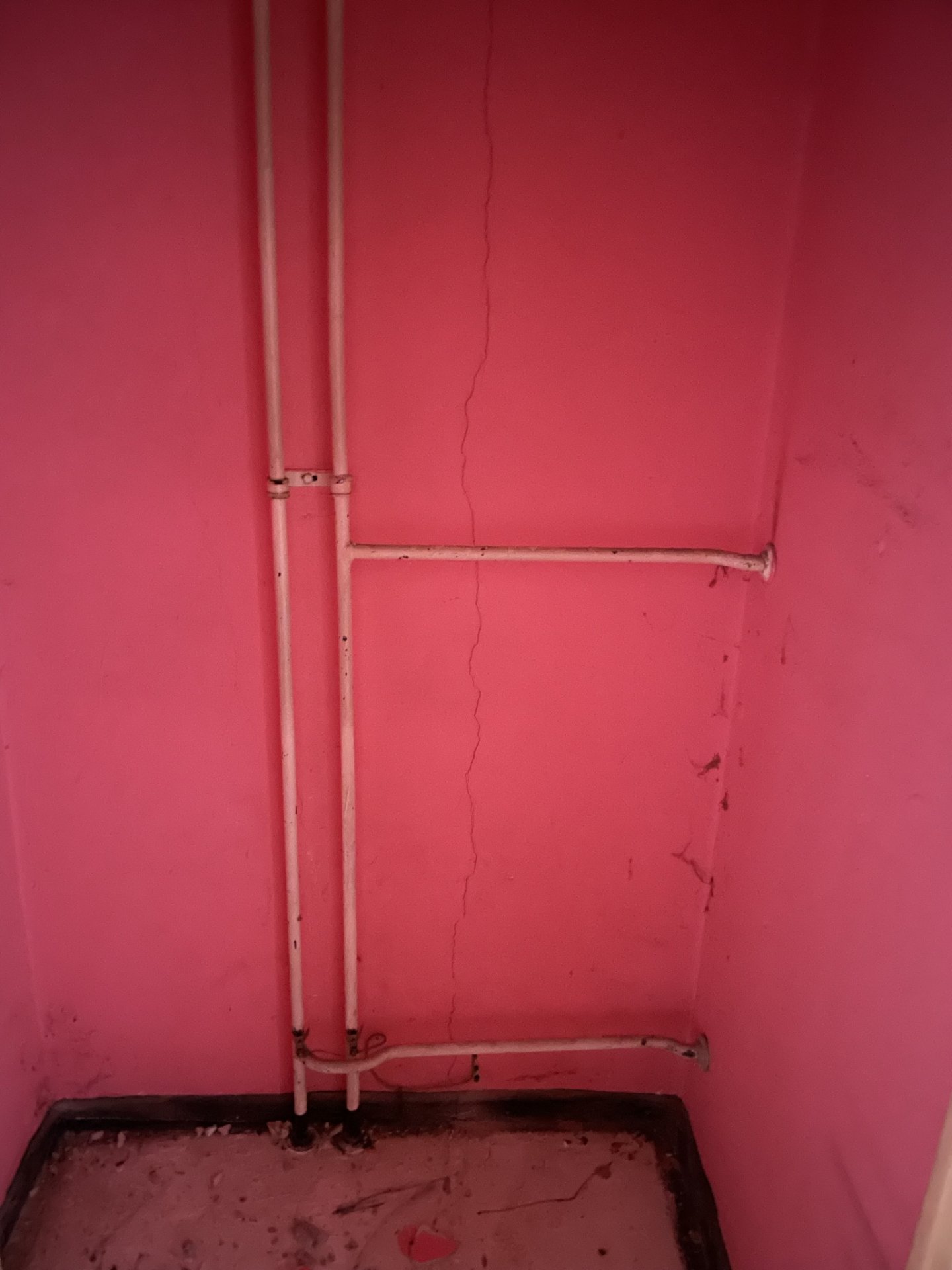

    4: Und dann noch eine Frage, dazu müsste ich noch ein Bild machen. In der Wohnung waren früher 2 Kamine, die Schächte sind mittlerweile leider dicht, bei einem Schacht gibt es kleine Risse und der Putz ist teilweise locker.
    Soll ich da mit Netz drüber putzen, oder erstmas alles Lockere entferne (aber was, wenn mir dann alles entgegen kommt)?

    wenn du das nicht so lassen willst, dann ja.
    wieso verputzen? was lose ist entfernen, ggf. löcher / risse spachteln und dann mit gut deckender farbe drüber.
    klar, vor dem stellen einer wand würde ich auch den müll entfernen. aber schurz beiseite: warum willst du den boden ebnen, um eine wand einzubauen? das brauchst du da imho nicht für. wenn dir der boden zu uneben ist, dann mach da ausgleichsmasse drauf. altbau ist eben manchmal etwas schief - hat doch auch charme und überhaupt: beten scheef hat gott leef.
    mir scheint, du bist ganz wild aufs putzen ;-) auch hier was lose ist weg, kann schon sein, dass dir da etwas mehr entgegenkommt - wird sich zeigen. losen mörtel aus den fugen kratzen und dann neu verputzen (yeah!) ggf. wirst du auch den einen oder anderen stein neu einbauen müssen. je nach dem, was für ein wandfinish du willst kannst du dem werk mit feinputz, z.b. hagalith, den letzten schliff geben. willst du eh tapezieren, dann reicht der unterputz.

    Vielen Dank für dein Antwort.
    Ich habe nach der Tapete die rohe Wand? Auf diese ist was? Feinputz? Putz?
    Mein angestrebtes Finish ist Feinputz, wird ja dann mehrmals abgeschliffen? Und dann kann ich malern, oder?
    Vorher wird die rohe Wand grundiert.
    Was mache ich in meinem Fall, wenn die Wand nicht gerade ist, ich sollte nicht versuchen diese gerade zu bekommen, oder? Einfach eine Schicht Feinputz drüber und dann abschleifen?
    Also kann ich das Metallgestell ohne Probleme auf den schiefen Boden stellen? Größere Unebenheiten gleiche ich mit Ausgleichsmasse dann aus.

    Wir haben ein ähnliches Problem mit einem unebenen Holzfußboden. Wir stellen zuerst alle Wände und verkabeln die. Danach kommen die neuen Böden rein. Unebenheiten werden dabei ausgeglichen.

    das siehst du ja, wenn die tapete ab ist. der übliche aufbau war unterputz in kalk und darauf feinputz ebenfalls kalk, manchmal gips.
    wenn du die oberfläche mit einem feinputz auf kalkbasis (z.b. hagalith) ausführst, dann musst du nicht schleifen, der wird gefilzt und du erreichst so eine ausreichend glatte oberfläche, auf der du malern kannst. da muss dann auch nichts vorher grundiert werden.
    ja, bis aufs schleifen, s.o.
    ja, größere unebenheiten unter der leichtbauwand kannst du ggf. punktuell mit holzstücken unterfüttern, dafür brauch es keine ausgleichsmasse. die benötigst du ggf. für den fußboden.

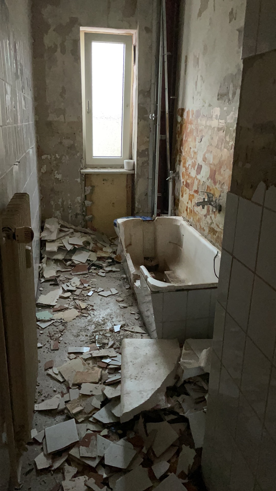

    Wie bekomme ich denn den Wannenträger raus? Da hilft ja nicht Hammer und Meißel. Ist halt alles uralt.
    Und kann ich die Wände entfernen, die Heizungen müsste ich dann stützen? Oder hält die durch die Verrohrung? Die Heizungen sollen auch raus, und neue unter die Fenster.

    Der Wannenträger wurde mit einem Klebstoff an den Boden und auch an der Wand gefestigt. Der ist nicht normal installiert, habe schon einige guides gelesen, die waren nutzlos. Ich kenne die Such Funktion von Google nur zu gut, nur gab es dort für mich keine passende Lösung.
    Deshalb fragte ich hier.
    Soll ich jetzt Teile vom Boden lösen, um den raus zu bekommen?
