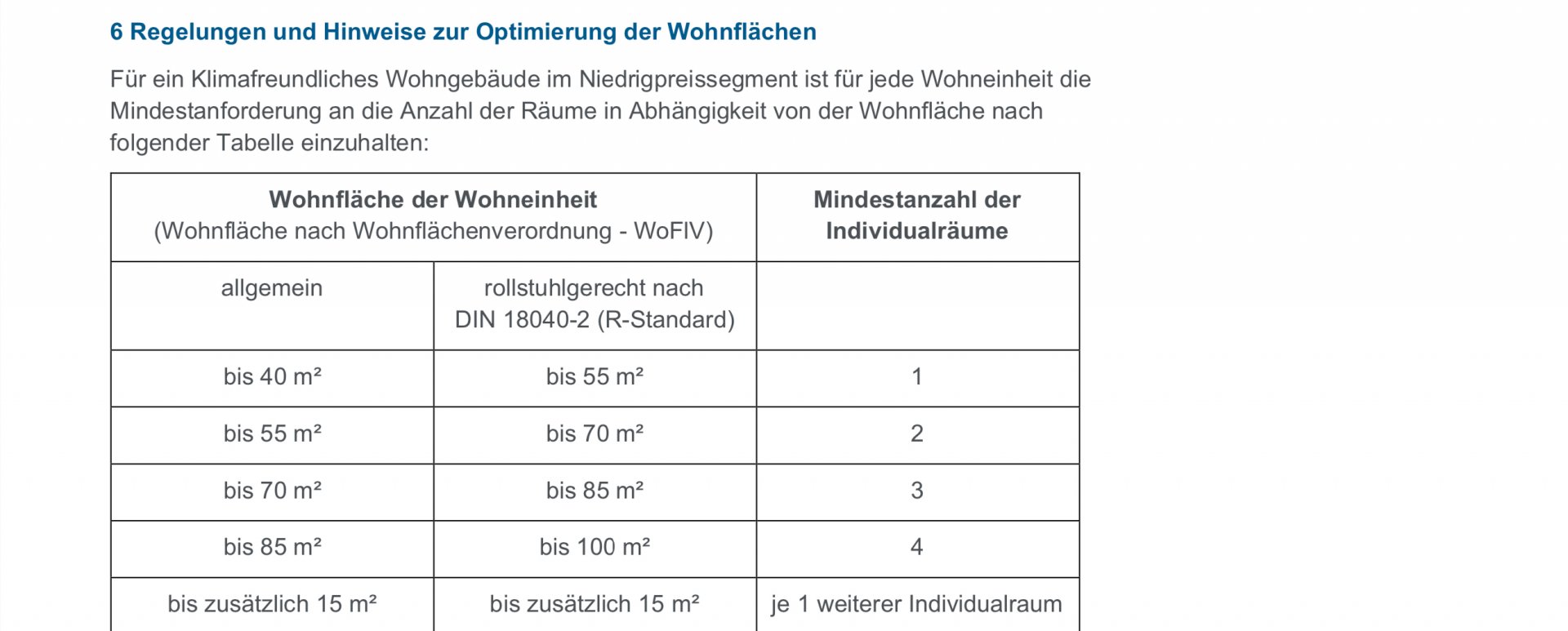

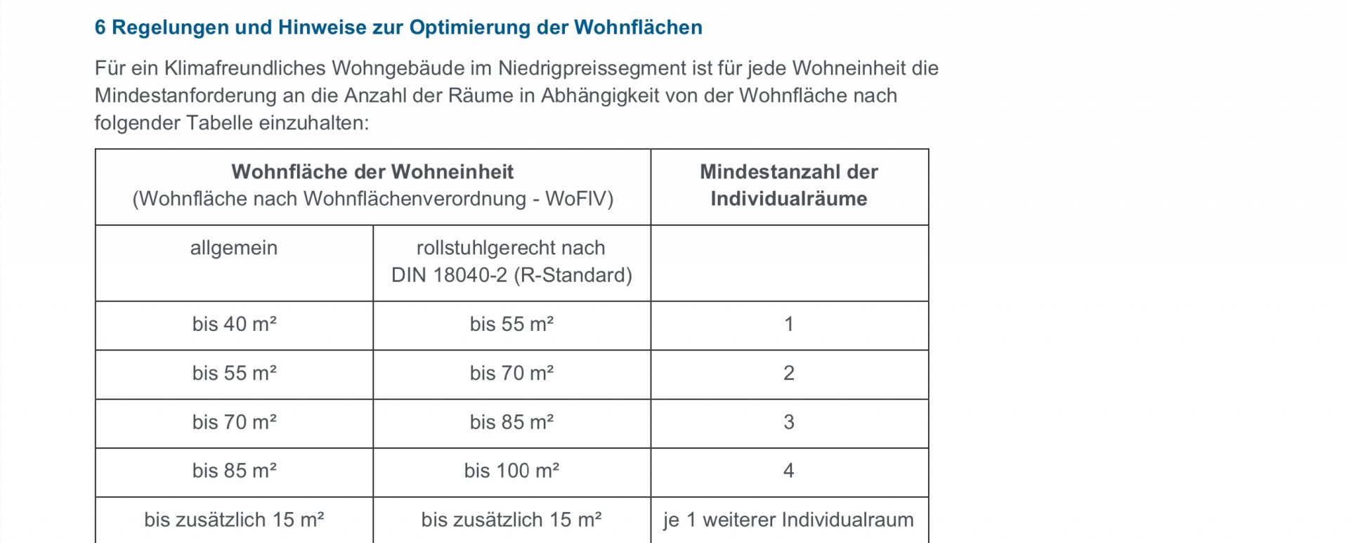

    Sehe ich nicht so. Standard 55 brauche ich für jeden Bauantrag. Wieso also noch mehr Aufwand ?
    Mit öffentlichen Mitteln meinst NRW.Bank Mietwohnungsbau?
    Das könnte tatsächlich ein Argument sein. Allerdings hätte ich mir da gewünscht, dass die Wohnflächenobergrenzen identisch wären.
    Bei NRW.Bank bsw, 80 qm mit 3 Zimmern. KfW 296 mindestens 4 Zimmer. Was sollen das für mickrigen Räume werden ?
    Ich mach ja nun viel im Mietwohnungsbau über die NRW.Bank. 100% Quote mit EH 40. da gibt es 300 Euro/qm zusätzlich und die Miete kann um 0,15 Euro/qm erhöht werden.

    30m2 Wohnküche, 2 x17,5m2 Zimmer, 1x 10m2 Schlafzimmer, 5m2 Bad.
    Flur entfällt bei offenem Grundriss. Sehe da kein Problem.

    Offener Grundriss ist sicher eine gute Idee.
    Dann aber noch dazurechnen Wohnfläche für Abstellraum und Balkon/Terrasse
    Abgesehen davon, bist Du bei 3 Zimmern bei 80 qm. Es dürfen aber nur 70 qm sein, damit das gefördert werden kann.
    Oder bin da ich auf dem Holzweg?
    Meiner Meinung nach ist das ein Quatschprogramm.
