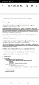

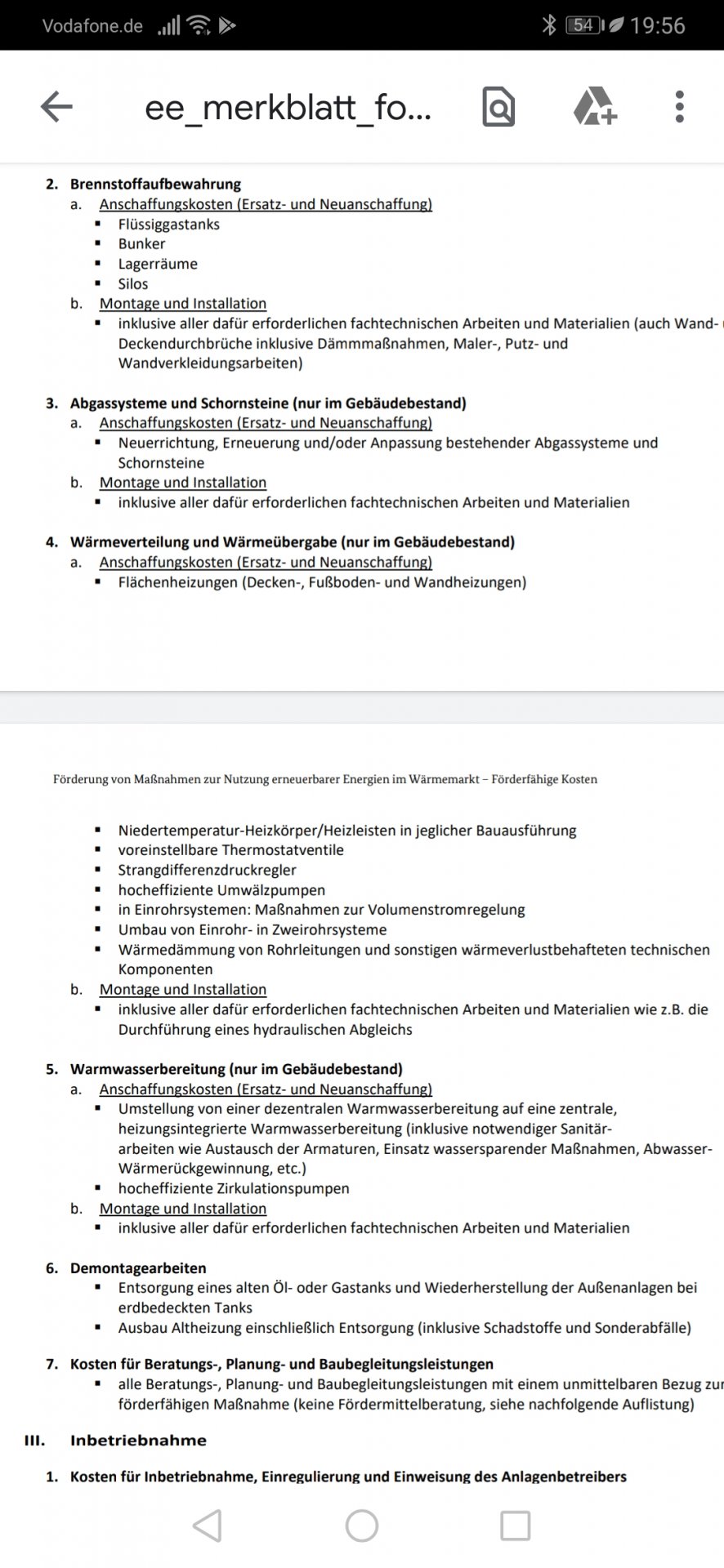

    Ok, hab was gefunden wo es heißt:
    Anschaffungskosten für Flächen Heizungen werden auch bezuschusst
    Oder lese ich das falsch?

    Ja...Punkt4. Wärmeverteilung und Übergabe..."nur im Gebäudebestand". Im Neubau also nicht.
