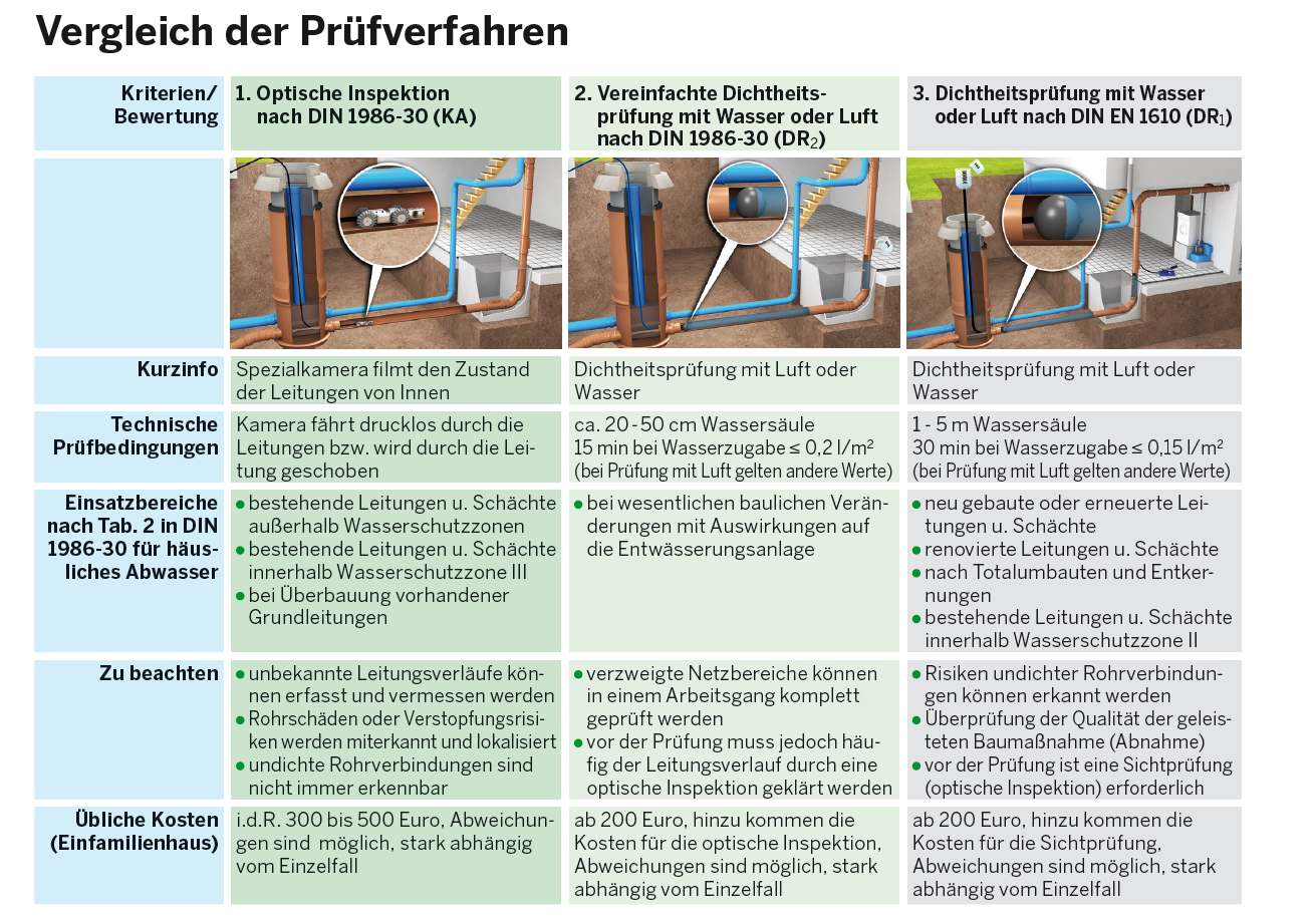

    wir starten bald mit den Tiefbauarbeiten am Neubau. Da wir die KG Rohre in Eigenregie verlegen, möchte ich gern vor dem Betonieren der Bodenplatte auf Nummer sicher gehen und prüfen, ob nicht ggf. eine Dichtung verrutscht ist.
    Für unsere Schmutzwasserleitungen verbauen wir - auch wenn die grünen KG 2000 deutlich teurer sind -, ausschließlich die KG2000, da diese etwas robuster sein sollen. Ob ich damit Geld in den Sand setze, sei mal dahingestellt. Das zeigt sich in Jahren .. :-)
    Hat jemand von euch auch die grünen KG 2000 verbaut?
    Die Regenwasserleitungen rund um das Haus verlege ich mit den üblichen roten KG aus PVC.
    --- Nun meine eigentliche Frage ---
    Es gibt verschiedene Prüfverfahren zur Dichtheitsprüfung.
    Meine überlegte Verfahrensweise:
    Am höchsten Punkt das KG Rohr mit einem Wasserschlauch befüllen und am tiefsten Punkt bzw. am Revisionsschacht die Leitung mittels einer Absperrblase verschließen. Dann abwarten bis das Wasser in der Einfüllleitung nach oben steigt. 15 Minuten warten und wenn alles in Ordnung ist und sich der Wasserstand nicht gesenkt hat, die Grundleitungen zubetten und verdichten.
    Da ich quasi die ganze Leitung vollständig befülle, frage ich mich, ob das ggf. zu viel Druck für die Rohre ist?
    Ist das die richtige Verfahrensweise? Habt ihr sonstige Tipps für mich?

    KG 2000 ist schon mal ganz richtige Wahl. Sehr gut!!!
    Idee mit Eigenkontrolle VOR Betonage ist auch Perfekt.
    Wichtig ist es das auch die Gefälle Passt und fest im Sandbett liegen.
    In alle Stränge einen Eimer eingießen und schauen ob innerhalb von paar Sekunden gleiche Menge Wasser wieder rauskommt und nirgendwo einen Sack ist!

    Grüne und Graue 'Polo' , für dich wäre DIN 1986 , EN ist nicht für 'privat' , grundsätzlich die richtige Vorgehensweise , Kanalblase kannst ja mieten , zum Druck steht in der Zulassung deines Rohres ggf machst halt 2 Abschnitte und verfüllt wird drucklos, die Blasen kannst ja einschieben fast alle sind mit Verlängerung 3-10 m .

    Im Übrigen werden SW-Leitungen mit 5m Wassersäule geprüft und ja, manche Entsorger verlangen auch eine Sichtprüfung vor dem Verfüllen.
