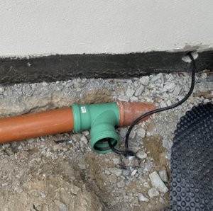

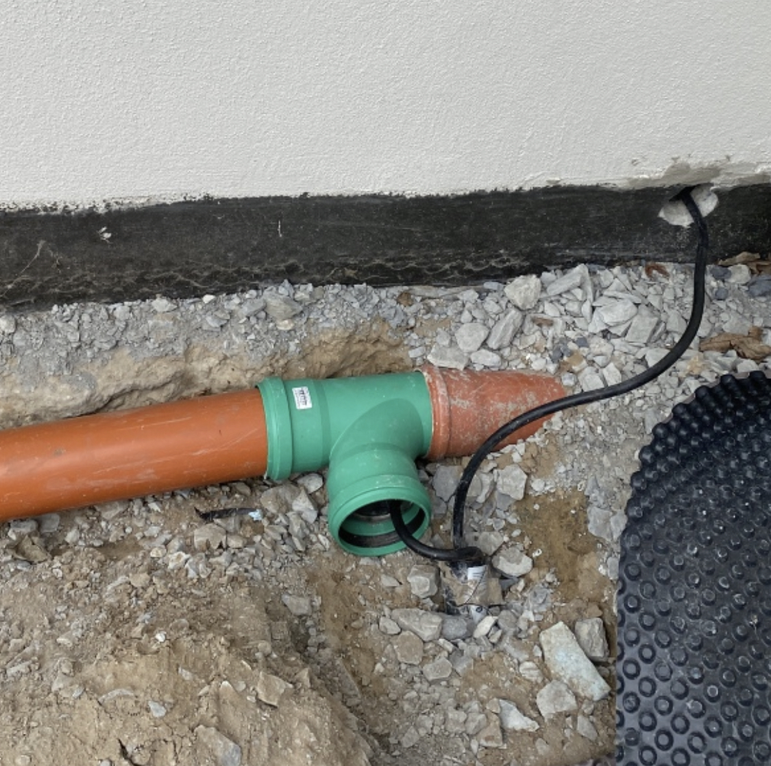

    Hallo in die Runde, ich benötige einen Tipp :-)
    ich habe unter meiner Terrasse ein KG Rohr verlegt (2% Gefälle, DN110, Länge ca. 8m), in dieses möchte ich Erdkabel und PE Wasserrohre für die Gartenbewässerung verlegen. Warum in ein KG Rohr? Ich wollte für die Zukunft flexibel bleiben, falls mal was nachträglich verlegt werden soll.
    Nun zu meiner Frage, wie dichte ich die Rohrenden ab?
    • Ringraumdichting ist mir zu aufwendig und zu teuer...
    • IP68 Kabelverschraubungen werden nicht auf den Muffenstopfen passen, da der Platz nicht reicht.
    Hat jemand eine Idee, wie man das ganze dicht bekommt?
    Ich möchte nicht, dass Wasser und die Tierwelt sich unter meiner Terrasse bewegen.

    Ich hab billige Ringraumdichtungen genommen…

    Billig sind die ja nicht ;-)
    Sehr gute Lösung.

    40 Tacken in der Bucht. Denke das geht.
