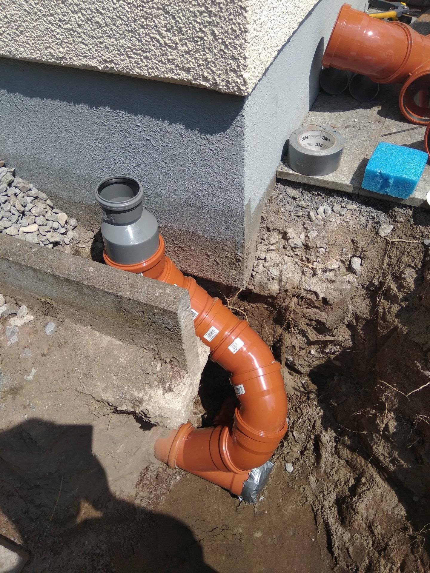

Diskutiere KG Rohre für Regenwasser verlegen im Beton- und Stahlbetonarbeiten Forum im Bereich Neubau; Hallo zusammen, wegen Umbau muss ich KG Rohre verlegen. Ich bin mir allerdings nicht sicher ob so eine "Kurve" zum senkrechten Rohr zulässig...

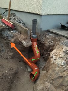

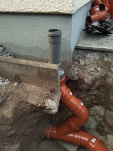

    wegen Umbau muss ich KG Rohre verlegen. Ich bin mir allerdings nicht sicher ob so eine "Kurve" zum senkrechten Rohr zulässig ist... Siehe Bild...

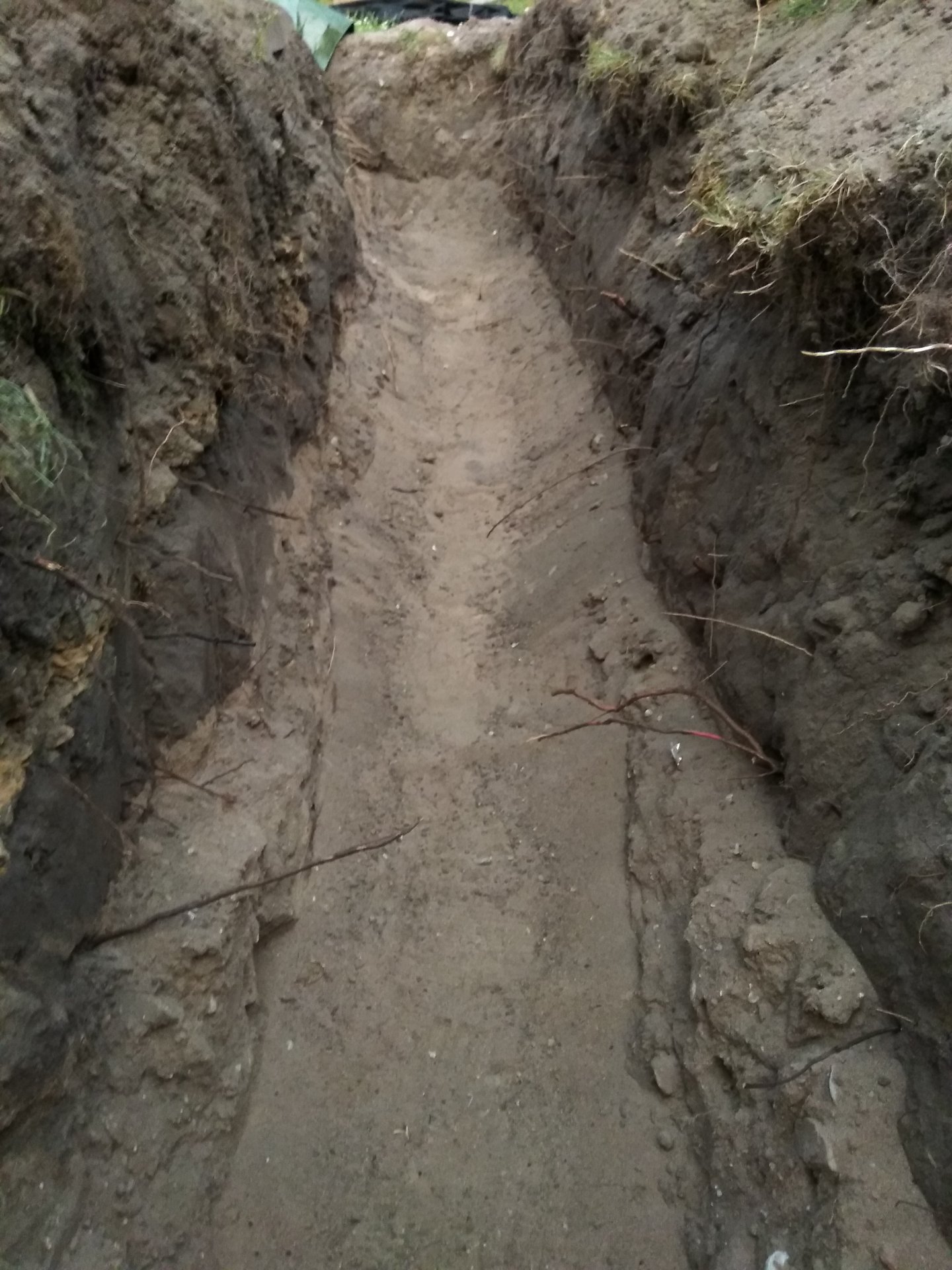

    Andere Frage: warum soll man KG Rohre in Sand verlegen. Geht das auch in ein Art steinfreien Boden? Siehe auch Bild.
    Besten Dank

    So ein HT Rohr am Sockel sieht aber ziemlich bescheiden aus, da gibt es auch bessere Optionen eine Dachentwässerung anzuschliessen.
    Ist der Abzweig evtl. verkehrtrum ? Welche Flussrichtung hat das Wasser ?
    Auf den Sand würde ich nicht verzichten.

    Die Fließrichtung des Wassers ist von oben kommend nach Recht (zum z.Z. festgebudelten Rohr, entlang der Fassade)

    Dann stimmt die Verlegung des Rohres schon mal. Nimm bitte das Ht Rohr das raus. Entweder direkt das Zinkrohr am Boden ran oder besser ein Loro X Standrohr, was dan auch aussieht wie vom Profi.

    Wenn steinlos, würde ich da nicht extra Sand zum einbetten nehmen.
    Klar ist es entgegen der Fachregeln, aber wieso sollte das nicht gehen? Da müsste es schon größere Brocken geben, dass die Rohre beim verdichten kaputt gehen.

    Also diese Art von Bogen (45grad senkrecht) beim verlegen ist "fachgerecht"
    Ich habe die Fließrichtung auf dem Bild gezeichnet. Siehe Bild.
    Es kommt natürlich ein Zink Rohr zum Dach, das Bild mit dem HT dient nur zum Veranschaulichung...

    Aha, Du meinst also das andere Rechts. Hatte mich schon gewundert, dass am1003 die Fließrichtung akzeptierte.
    Steinloser Sand ist nicht nur wegen der Beschädigungsgefahr der Rohre vorgeschrieben, sondern in erster Linie, weil dieser sich normgerecht verdichten lässt. Ob das bei der "Art steinfreier Boden" auch der Fall ist, darf bezweifelt werden.

    Wo steht das Steinloser sand vorgeschrieben ist?
    Gleichmässiger korn bis 22 mm ist erlaubt!
    ABER , ich würde auch grundsätzlich sand oder feinkörnigen kies nehmen...

    Den Abzweig drehen ist ja genug Platz und diesen 87°[90] Bogen durch 2 x45 oder 3 x30 anpassen.

    Erstmal stimmt das so ca.Ton Schluff Gemisch etc aber die Hersteller haben das doch eingeschränkt 20 mm geht zum Beispiel bei Ostendorf als Maximum selbst Splitt geht bei einigen bis 11 mm, da gibt es aber Einschränkungen hinsichtlich mindestens und max zwischen den einzelnen Korn. Ein sandiger Boden mit Kiesel geht genauso, da die Fläche dort ja nicht hochbelastet wird, muss nicht zwangsläufig Sand verfüllt werden.

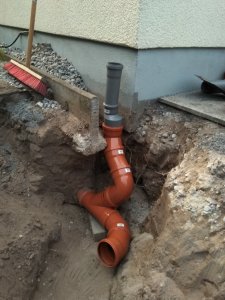

    Meint ihr dann so drehen? So dass die Kurve nicht so cknickt? Siehe Bild 1

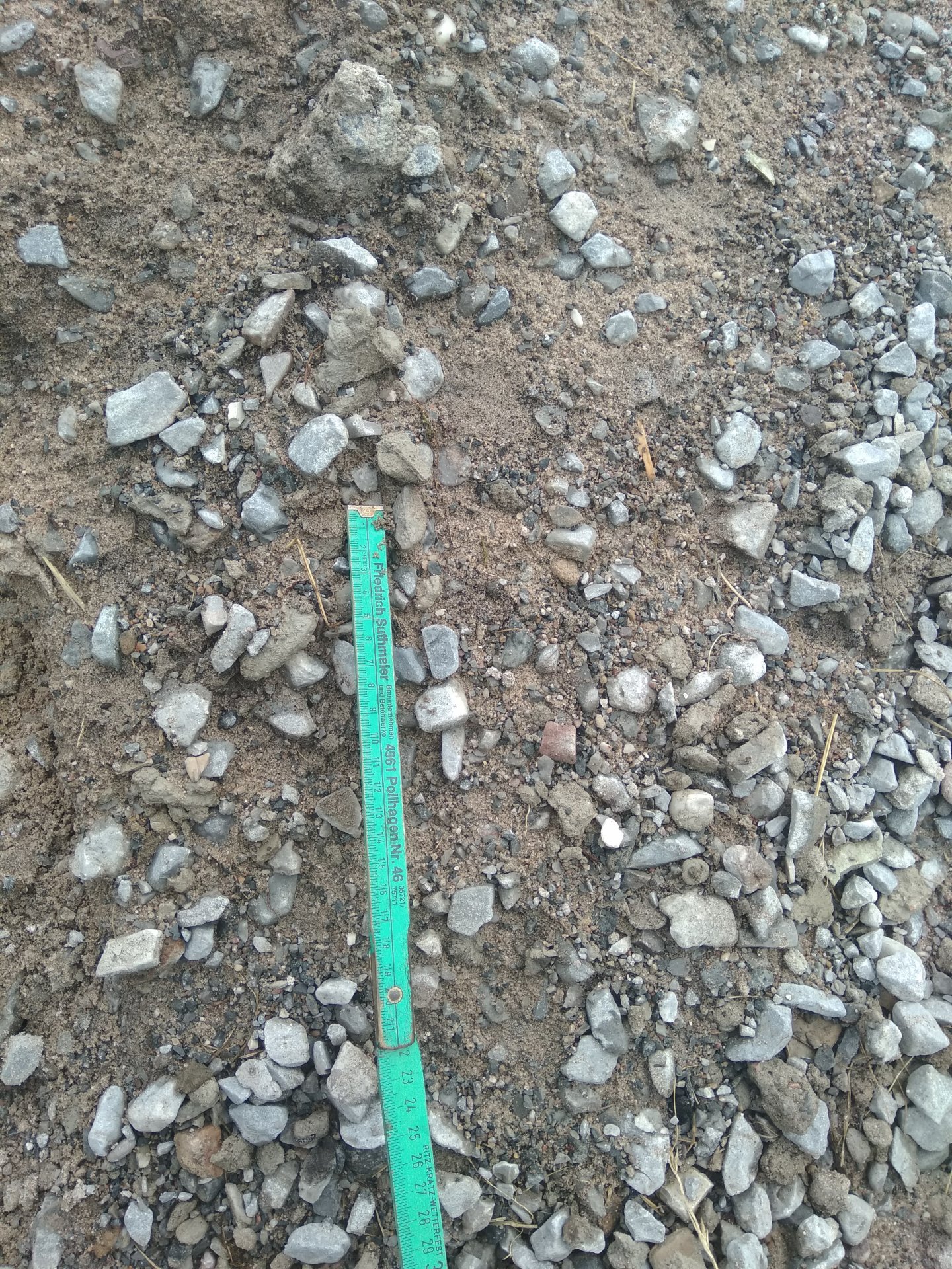

    Könnte ich so ein Sand/Stein Gemisch dann nehmen oder wie? Bild 2
    Ich habe / benutze Marley Rohre.
    Danke Danke für eure Hilfe

    Ja so ist gut geführt, nein da ist zuviel Steinanteil bei, wenn Sie das nehmen wollen es gibt so Durchwurfsiebe (eigentlich für Erde) gedacht, sieben und dann das Siebgut um die Rohre füllen.

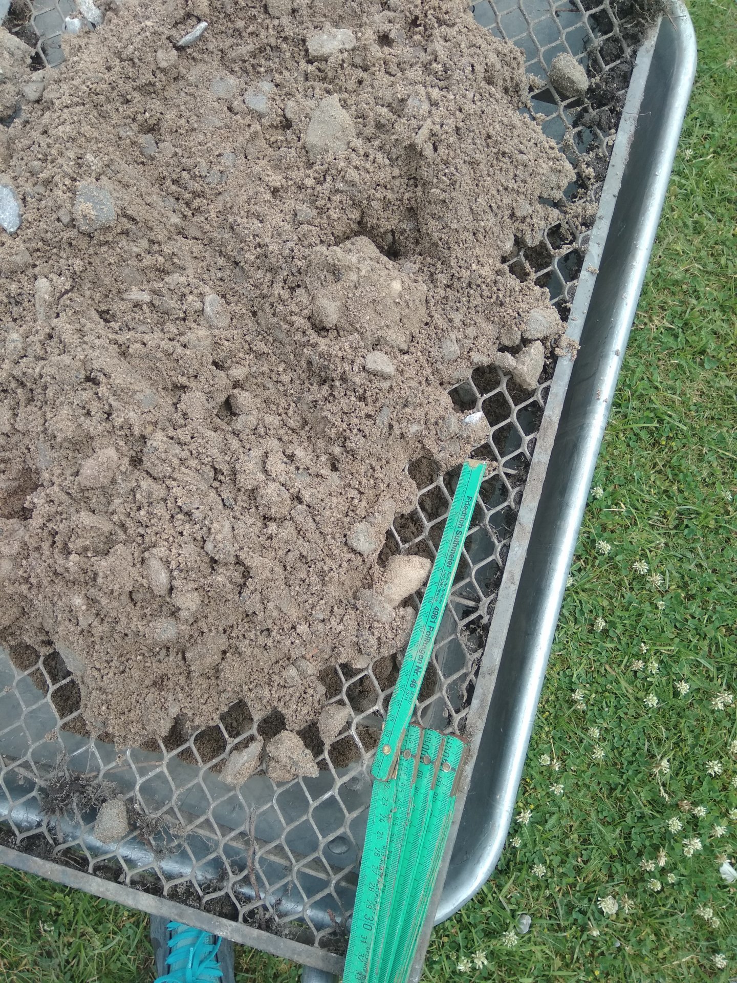

    Durch so ein Sieb, dann würde gehen?

    Ja sowas in der Art die gibt es mit Rahmen zum hinstellen, Maschenöffnung halt so 10 mm.

    Sieb doch ma durch und schau was es 'filtert'.

    Manchmal schon etwss komisch - da wird von einem steinfreien Boden gesprochen und als Bild mehr Steine als Feinanteil stolz präsentiert...
    Wir hatten hier Sandboden und hin und wieder nen Stein drin - da karre ich sicher nicht gesiebten Sand noch an und entsorg den Boden später...

    Werde es mit Sand füllen...

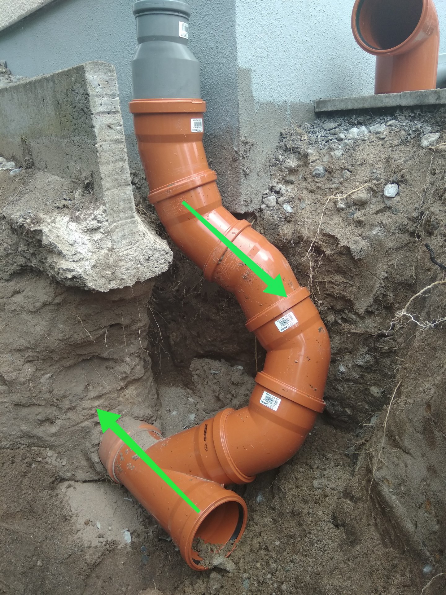

    Und so sieht aus wenn es ganz gesteckt ist:
    Abzweig 45 > 2x45 > 30 > 3x15 > 30
    Ist iO oder?

    Das OK so.

    Ja passt. Flußrichtung hat doch vorher auch gepasst, Fred
