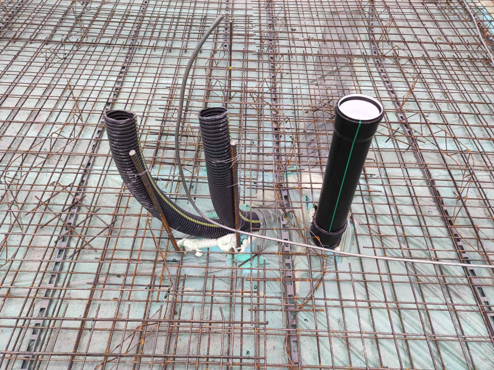

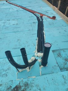

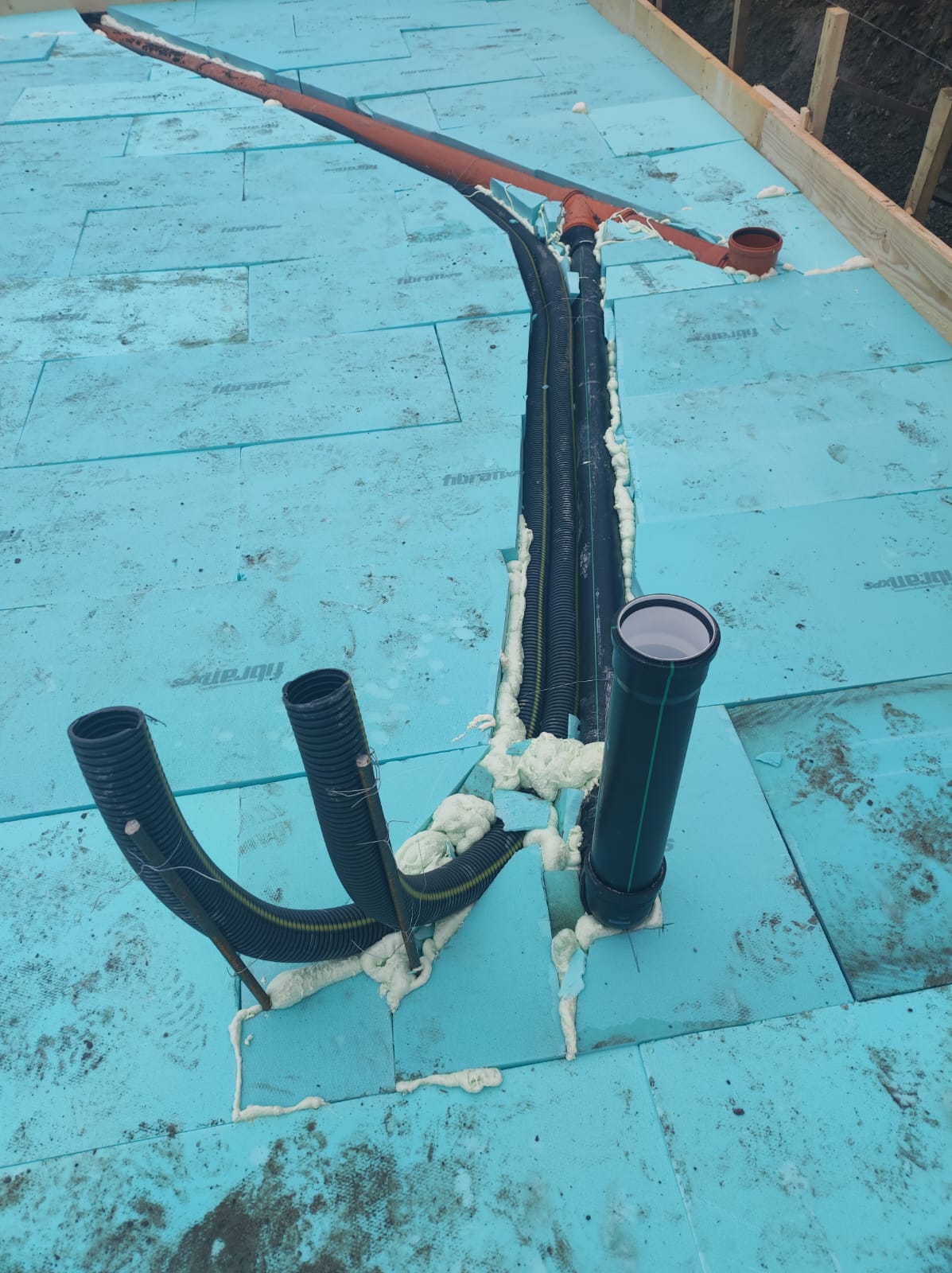

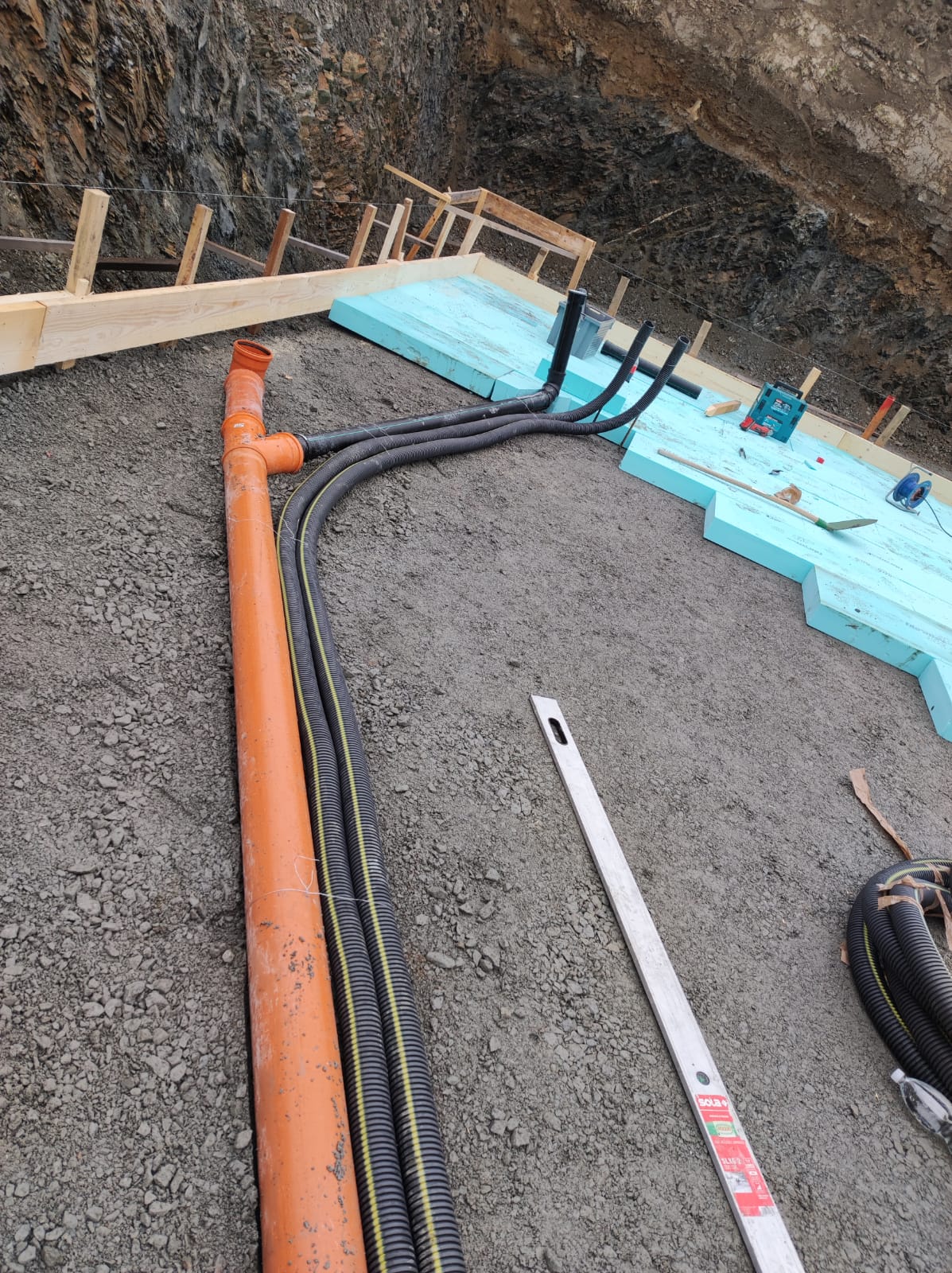

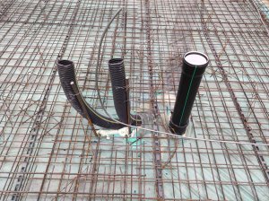

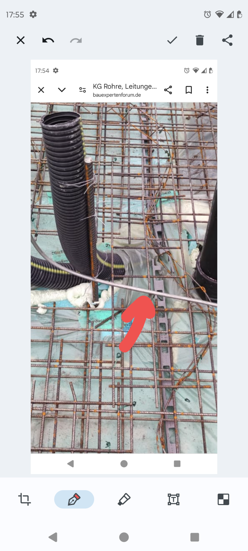

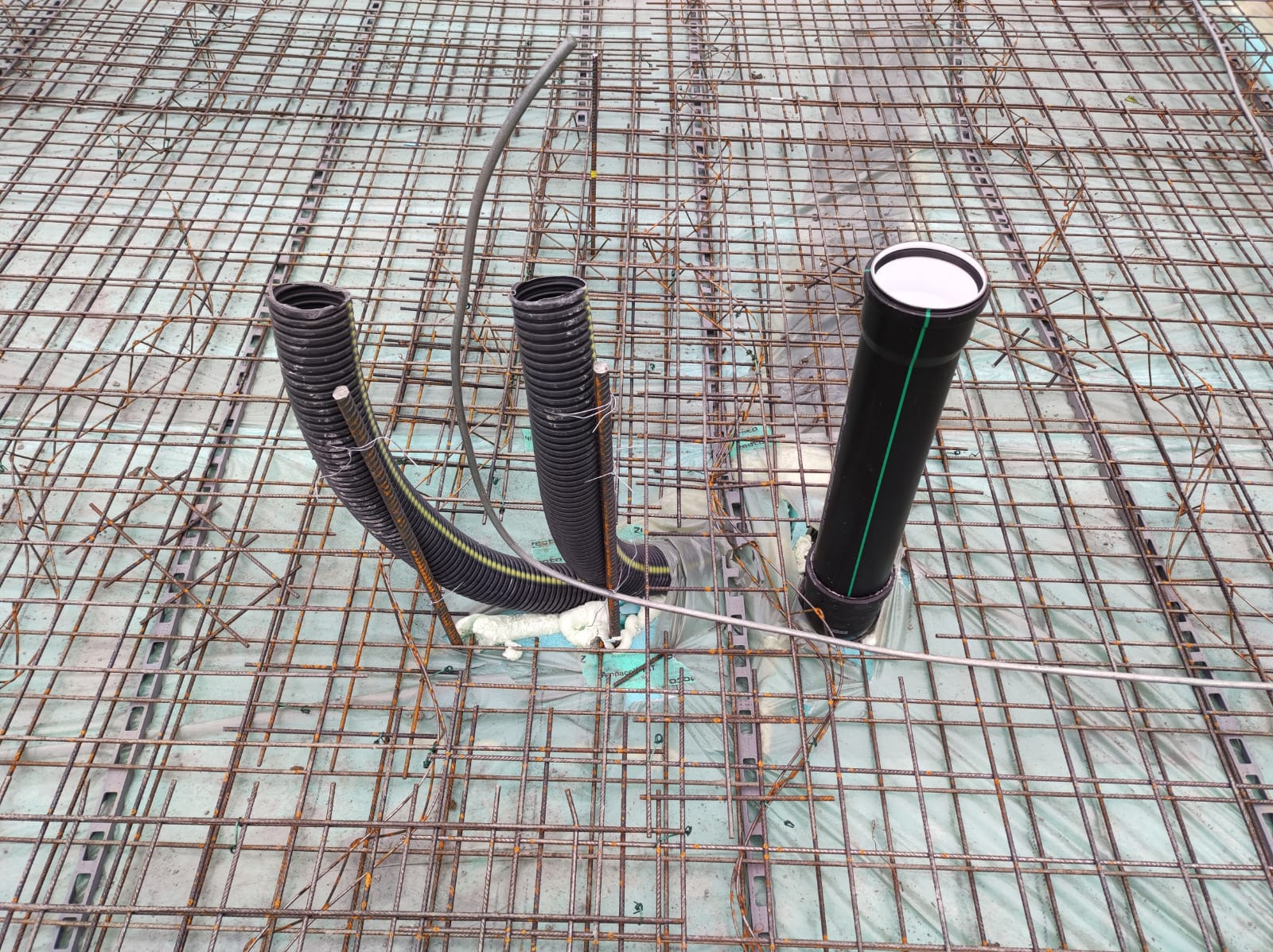

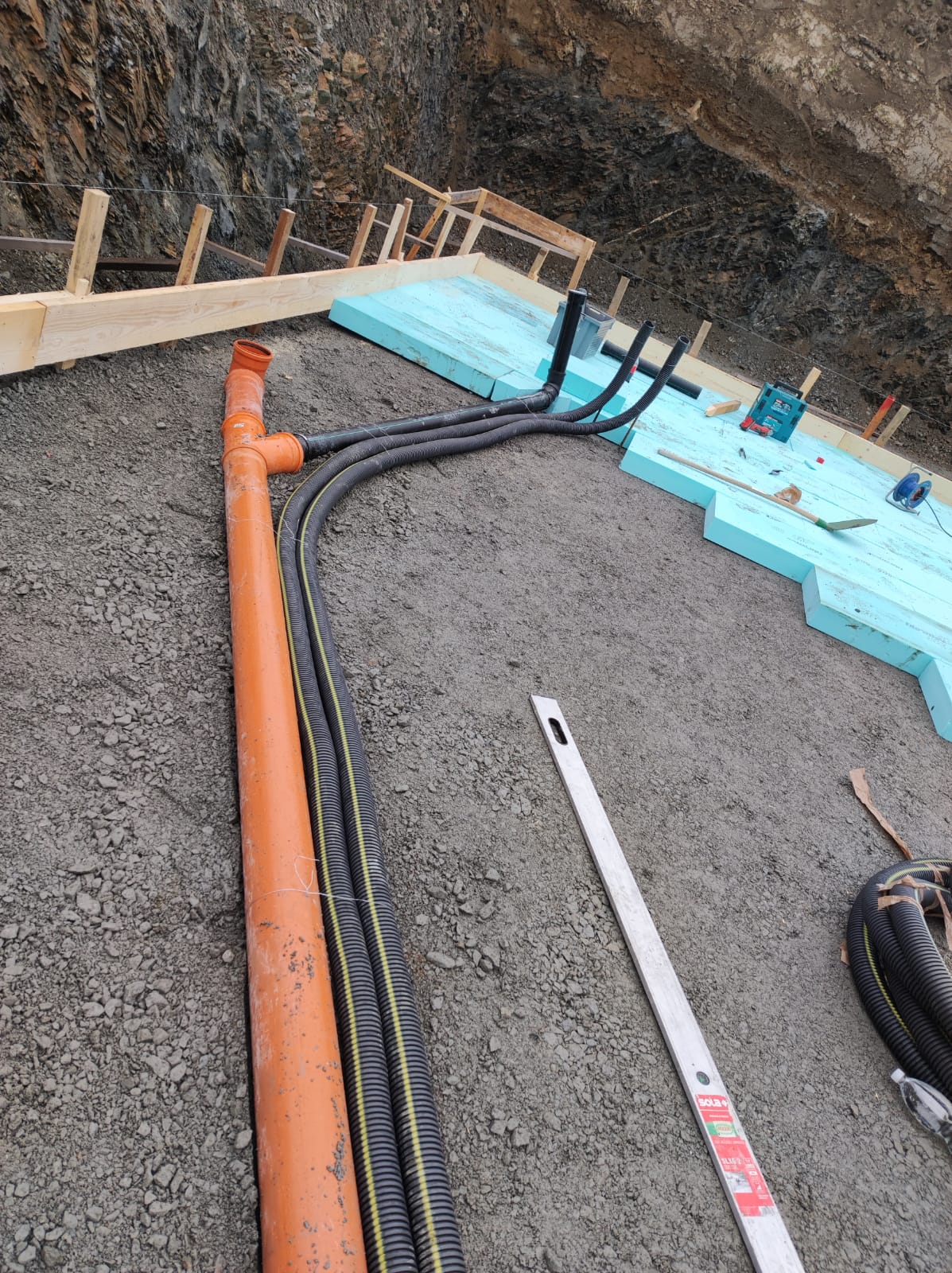

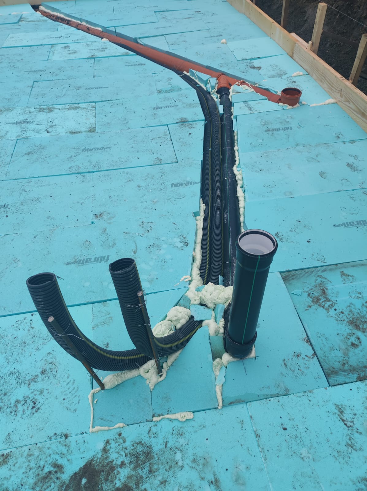

    Bei uns wurde die Bodenplatte gegossen und ich bin verunsichert.
    Es wurde alles verdichtet und schotter als Sauberkeitsschicht. Darauf kam dann XPS 16cm. Nun wurden aber die Leitungen und KG Rohre in der Dämmung verlegt und nicht darunter. Ist das trotzdem noch in Ordnung?
    Anbei schicke ich euch die Bilder.
    Auf die XPS kommt eine 20cm stahlbewehrte Bodenplatte.

    Das KG Rohr ist Schmutzwasser.
    Könntet ihr etwas konkreter werden? Hätten die Rohre unter die XPS gehört?
    Die Bilder sind vom Baubegleiter der Firma, da wir nicht vor Ort sind.

    Die schwarzen Wellrohre sind die Leerrohre für Wasser und Strom

  8. SIL
    10.879
    4.220
    Pfusch ist das , deine KG gehören unter das XPS , statisch spielt es vermutlich keine Rolle bei deiner BPL aber in thermischer Hinsicht ist dies vollkommen unsinnig d.h. Rückbau und alle Rohre in das Schotterbett , was nicht ersichtlich ist ob deine Rohre nicht eventuell sogar zum Teil mit Beton bedeckt wurden

    Vielen Dank für deine Antwort. Zwischen den Rohren und der Bodenplatte war eine Folie - Bild 3.
    Der Statiker hat mir heute die Berechnung vorgelegt, die passt. Dabei sind die Rohre im XPS als Installationsebene angegeben.
    Dann kann ich quasi nichts machen, oder?
    Die Bodenplatte bekommt oben unter den Estrich auch noch einmal 16cm Dämmung.

    Generell hat auch der Architekt sich wenig Gedanken bei der Planung hinsichtlich der Ausführung und der Leitungsführung gemacht, diese unsägliche unnötige Führung unter der BPL ist bei einigen sehr beliebt, grundsätzlich sollten alle Leitungen so knapp wie möglich und auf kurzen Weg aus der BPL führen, diese ganze Strangführung und hier gibt es nicht einmal einen Bypass ist weder im Falle einer Sanierung noch bei einer Beschädigung ohne maximalen Aufwand zu beheben.
    Weiterhin hier besteht aber keine grundsätzliche Pflicht fehlen anscheinend die Mauerkragen ( Abdichtung) sowohl an den Rohren / Leitungen und deinen POT hier in rund ausgeführt hoffentlich Edelstahl , Anspruch auf Abdichtung besteht nur bei WU , welche du aber nicht hast.
    Du könntest maximal je nach deinen energetischen Ziel hier einen qualifizierten Wärmebrückennachweis fordern.
    Du solltest dringend einen SV bestellen oder BL für dich

  20. #20 SIL, 30.11.2024
    10.879
    4.220
    Alles eventuell @Yilmaz so pauschal funktioniert dies nicht , @Bauherr1984 einige Probleme sind ja bereits dargestellt, es könnte auch Problem mit der Tragfähigkeit geben aber nicht aus der BPL sondern eher aus eventueller Setzung bei ungenügender Verdichtung deiner Bettung und somit könnten deine Rohre "gequetscht ' werden.
    Was die Dämmung betrifft so ist dies natürlich keine gute Lösung hierzu müsste aber der Ersteller Wärmeschutz seinen Beitrag leisten , wenn die GOK später hoch genug ist, entsprechend tief das Gebäude liegt ist auch hier mit hoher Wahrscheinlichkeit keine Beeinträchtigung zu erwarten.
    Abschließend ohne Statik Wärmeschutz Verdichtungsnachweis Gründungsempfehlung ohne energetisches Ziel etc bleibt es Glaskugel , aus vorgenannten sehe ich erstmal keinen Rückbau
    Diese hoffentlich in Edelstahl ausgeführte Version
