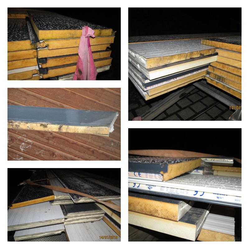

    Hallo liebe Forengemeinde,
    ich würde bitte gerne einmal fragen. Sind diese Kingspan Sandwichelemente ISO 9001:2008 für eine vom Bauamt F30 Vorgabe geeignet?
    Im Bauvorhaben; Garage bis 100 qm die Vorgabe als Decke F30
    Im Moment sind da Stahlträger und eine Rauhspund Holzverlattung und nun sollen diese Platten unterhalb auf das Holz, als F30 angebracht werden. Ist das so okay? Save? F30?
    Des weiteren wollte ich noch anfügen, dass die Platten mindestens 3 Jahre, höchstens 10 Jahre im freien gelagert wurden und eigentlich nicht mehr so prickeld frisch aussehen. Ist da echt damit die Feuerschutzklasse F30 sicher?
    Das ist eine alte Scheune und die hälfte so ca. 100 qm soll als Nutzungsänderung Garage für 4 KFZ fungieren, die andere Hälfte als Abstellräume.
    Über eine Antwort würde ich mich sehr freuen, vielen Dank. Ich hoffe ich habe mich nicht zu umständlich ausgedrückt.
    Lg Noses

    Sicher beantworten kann das nur der Hersteller, vorausgestzt du hast die genau Bezeichnung,
    außerdem muss man sich an die Montagevorgaben des Herstellers halten um die F Klassifizierung zu erreichen.
    Ich vermute mal, dass eine F30 Decke mit zementgebundenen Platten günstiger wäre
